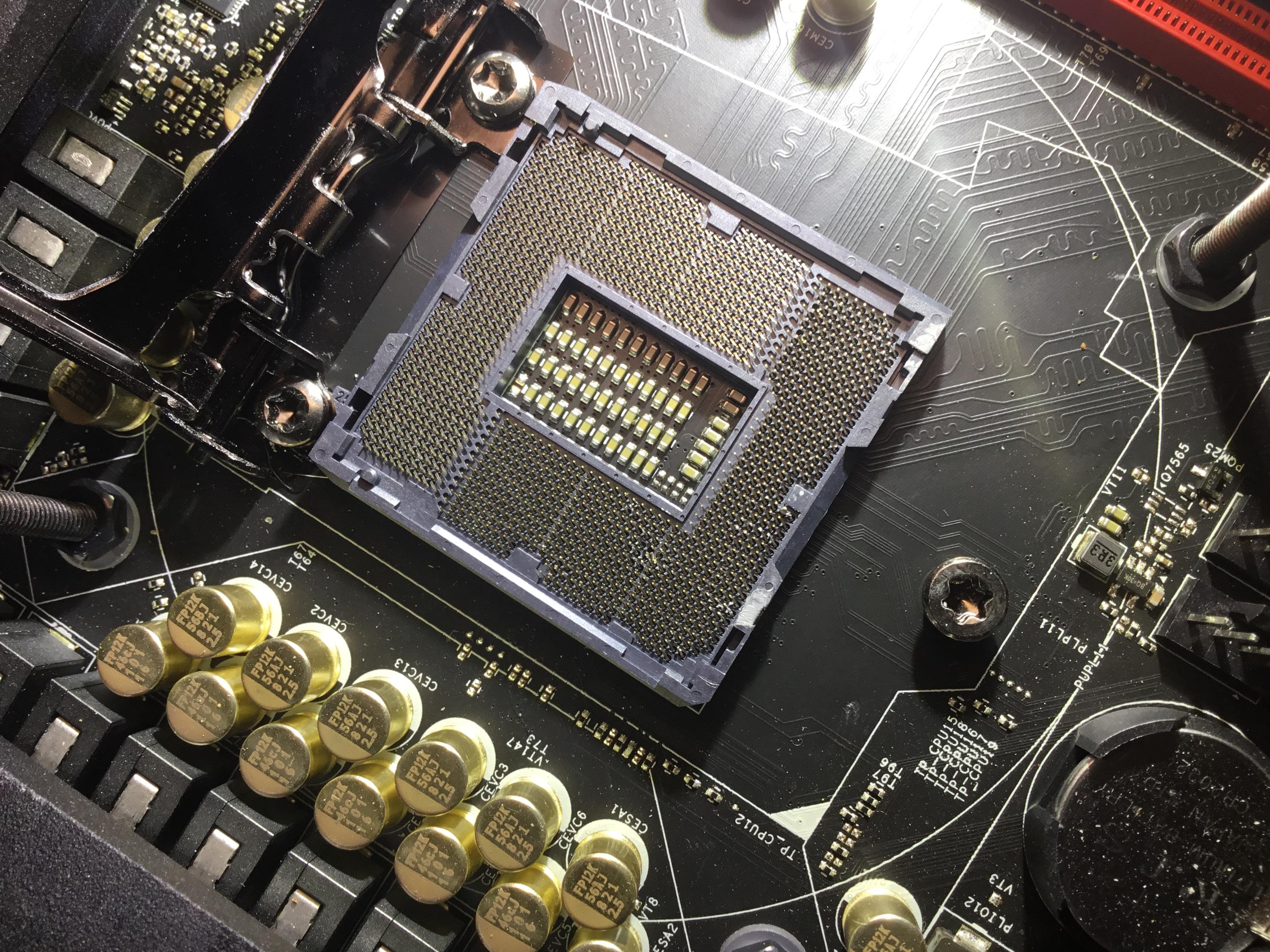

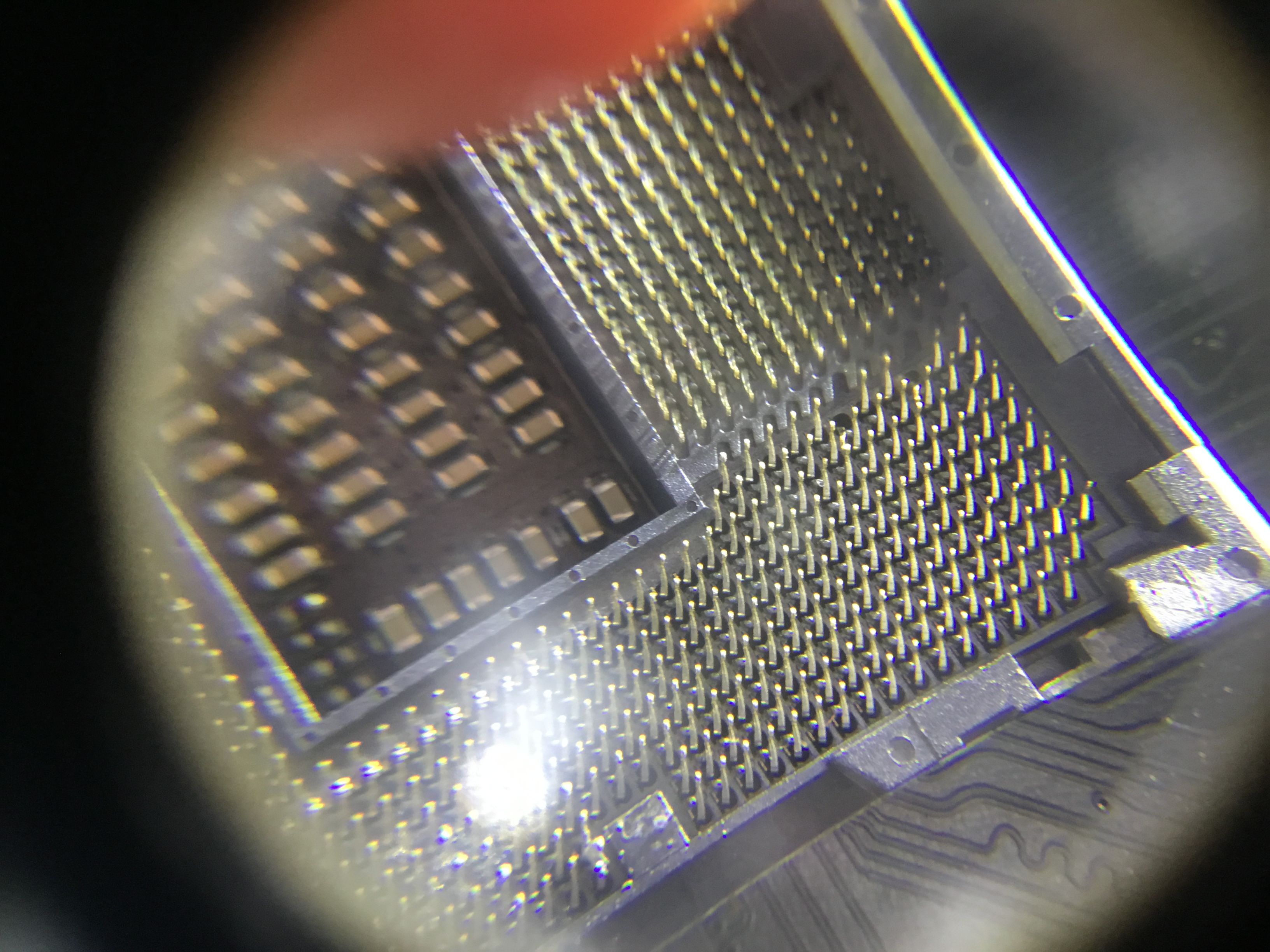

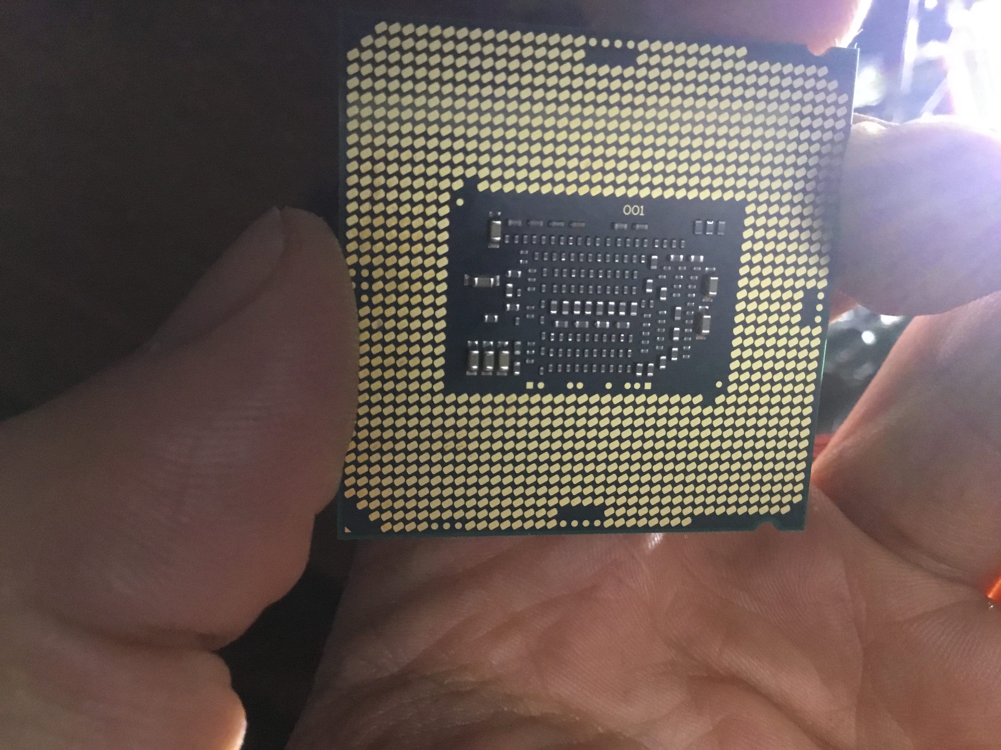

Ich hoffe, du hast die CPU bzw. den Sockel beim Zusammenbau nicht gekillt. Die Pins sind heutzutage echt nicht die stabilsten.
Nehm die CPU nochmal raus und Kontrollier den Sockel bzw. die CPU.

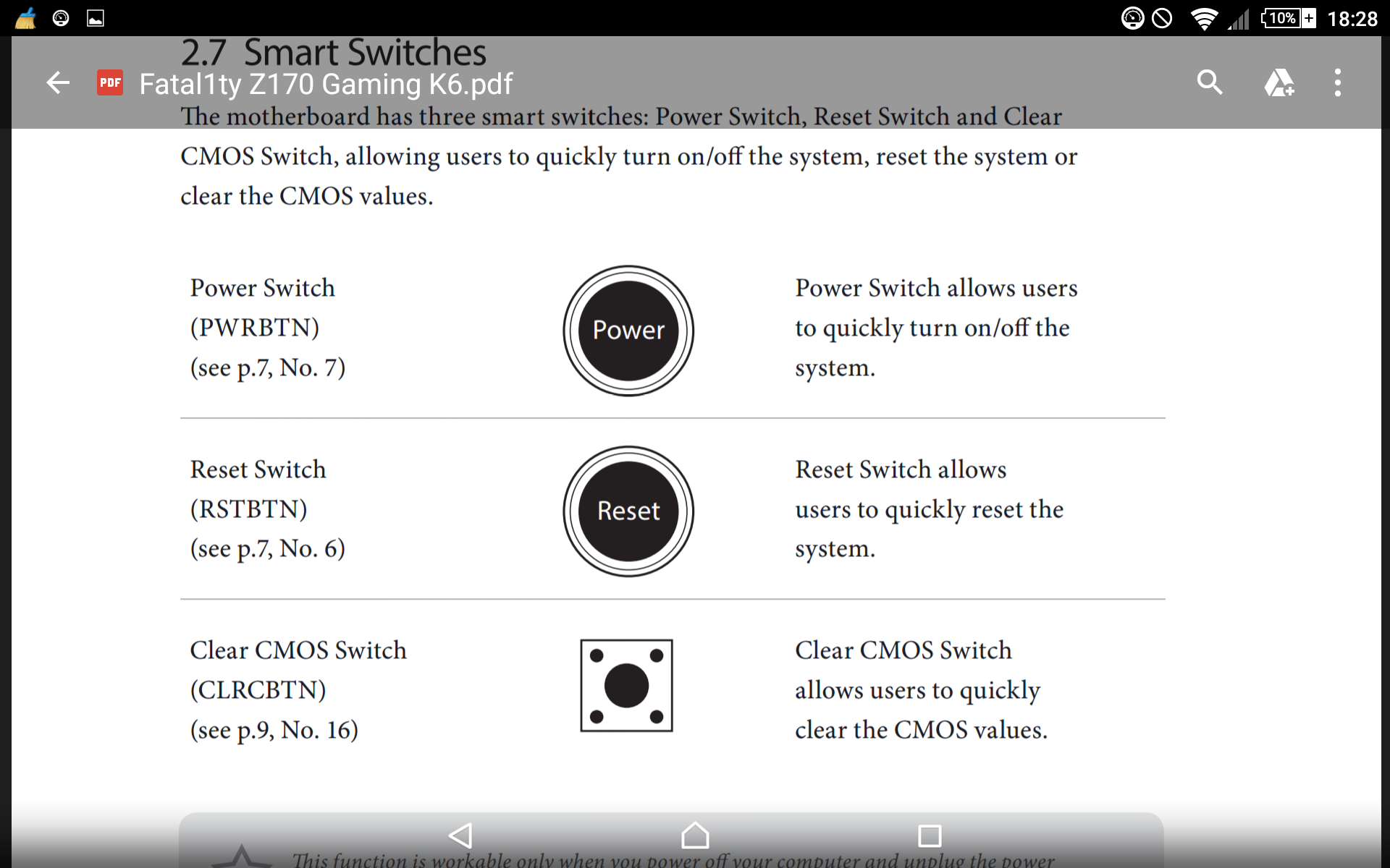

Die Taster sind eig. dafür gedacht ein MB ohne Gefahr im Testbetrieb/ auf Benchtables zu starten.
Würde ich persönlich bei einem teuren MB auch immer dem Überbrücken der Kontakte vorziehen.

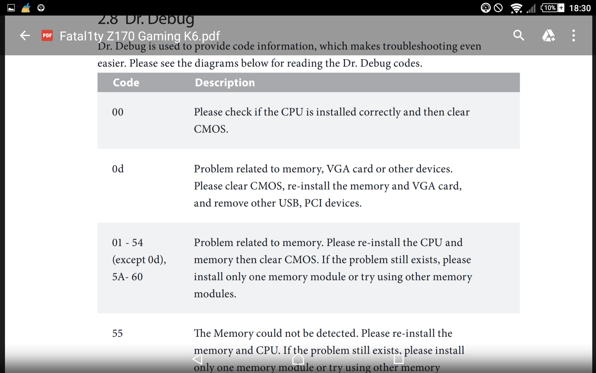

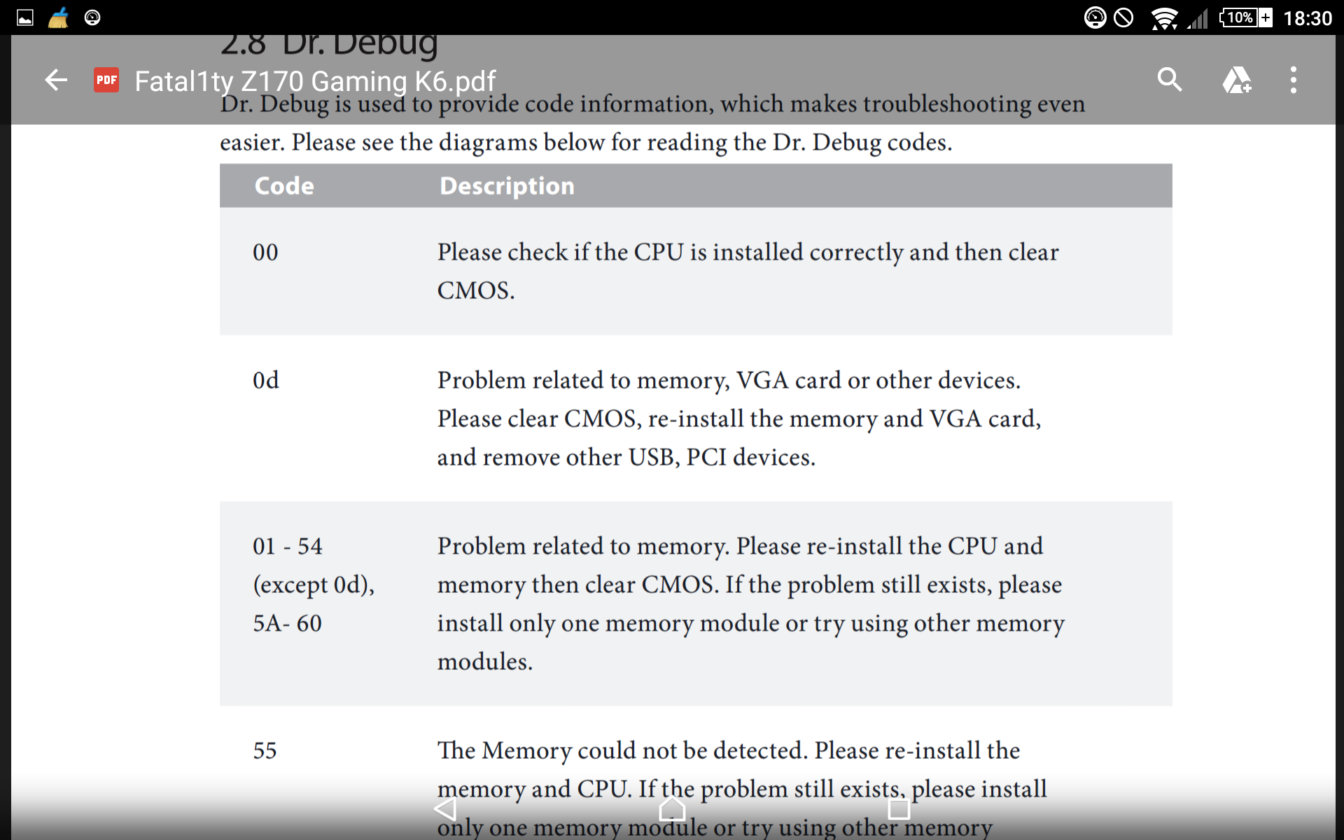

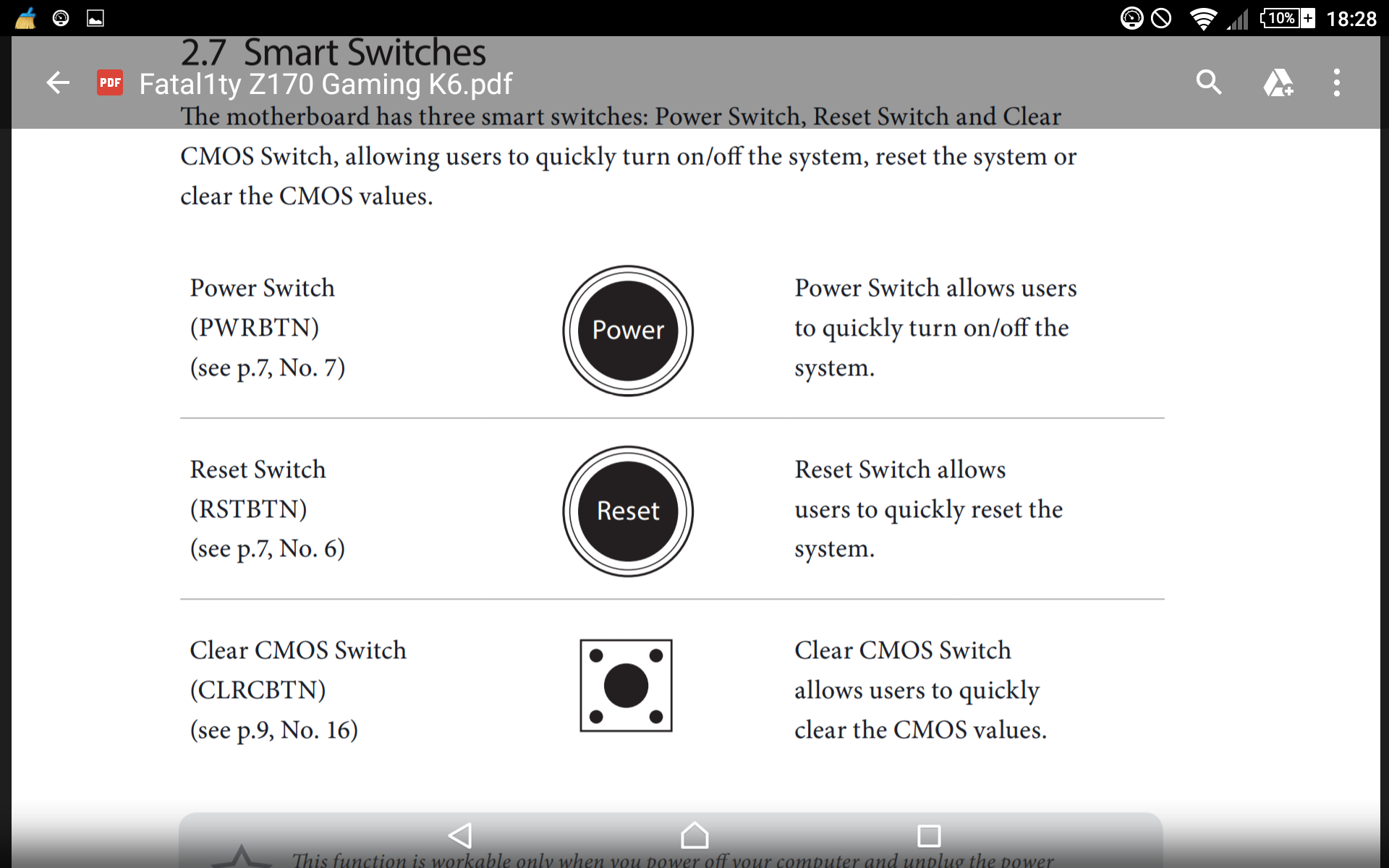

Habe ich zwar noch nicht besessen, sieht aber nach einem lustigen Spielzeug aus.Nerke schrieb:Das Netzteil war zwei Monate in meinem alten PC bis heute morgen im Einsatz.
Ich hab noch was im Handbuch entdeckt.
Dann müsste doch irgend etwas angezeigt werden wenn der CPU kaputt ist.
Ich kapiers einfach nicht da stimmt doch was nicht. Es kann einfach nichts sei. Dass ich was kaputt gemacht habe.
Wird denn bisher ein Zeichen an deinem " Dr. Debug with LED" angezeigt?
Prinzipiell könnte man damit ja den Rechner komplett autark starten.
Strom aus, vielleicht noch die Batterie raus und dann alles abstecken, dass mit dem Gehäuse verbunden ist. (vor allem die kleinen Stecker unten rechts!),
Vorher vielleicht nochmal an allen Stromversorgungssteckern schauen, ob auch alle "richtig" drin stecken.
Batterie wieder rein, Strom ein und Startknopf auf dem Board drücken.
