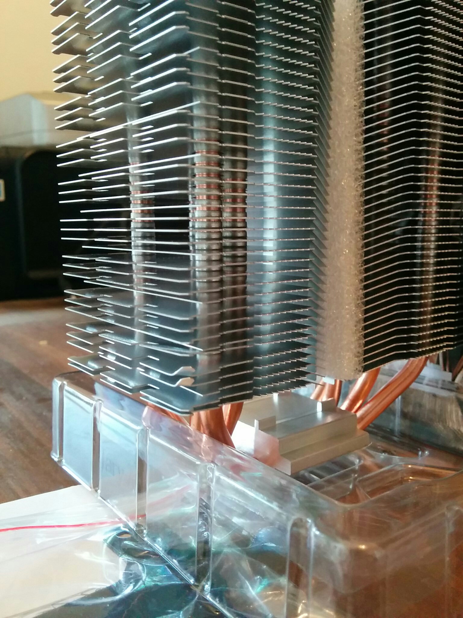

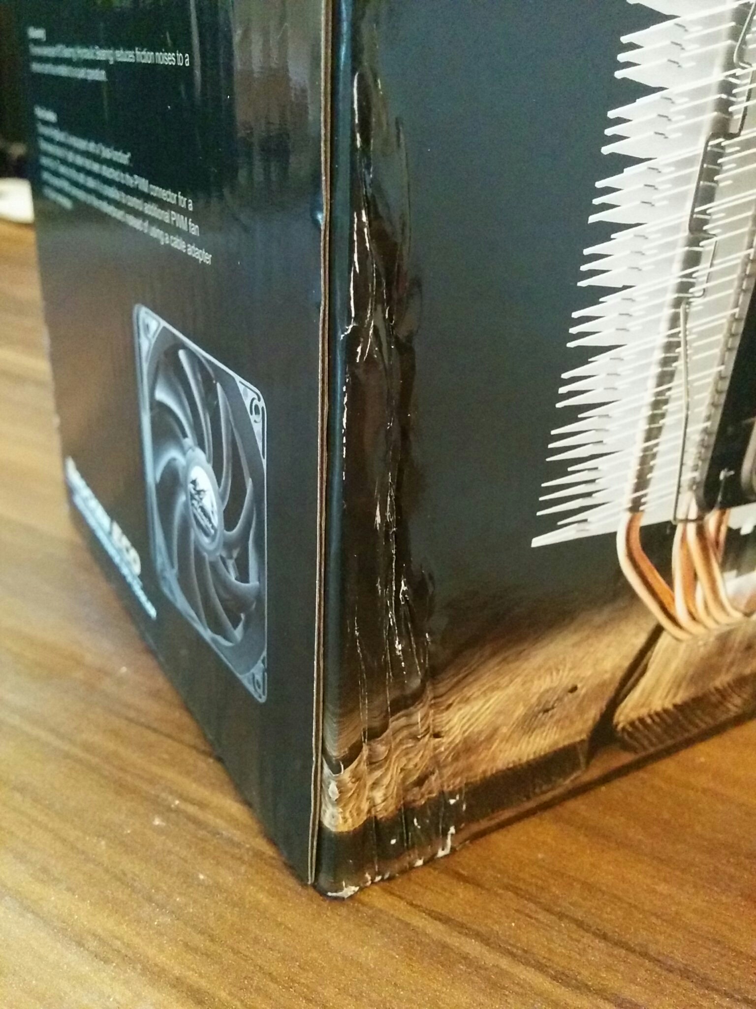

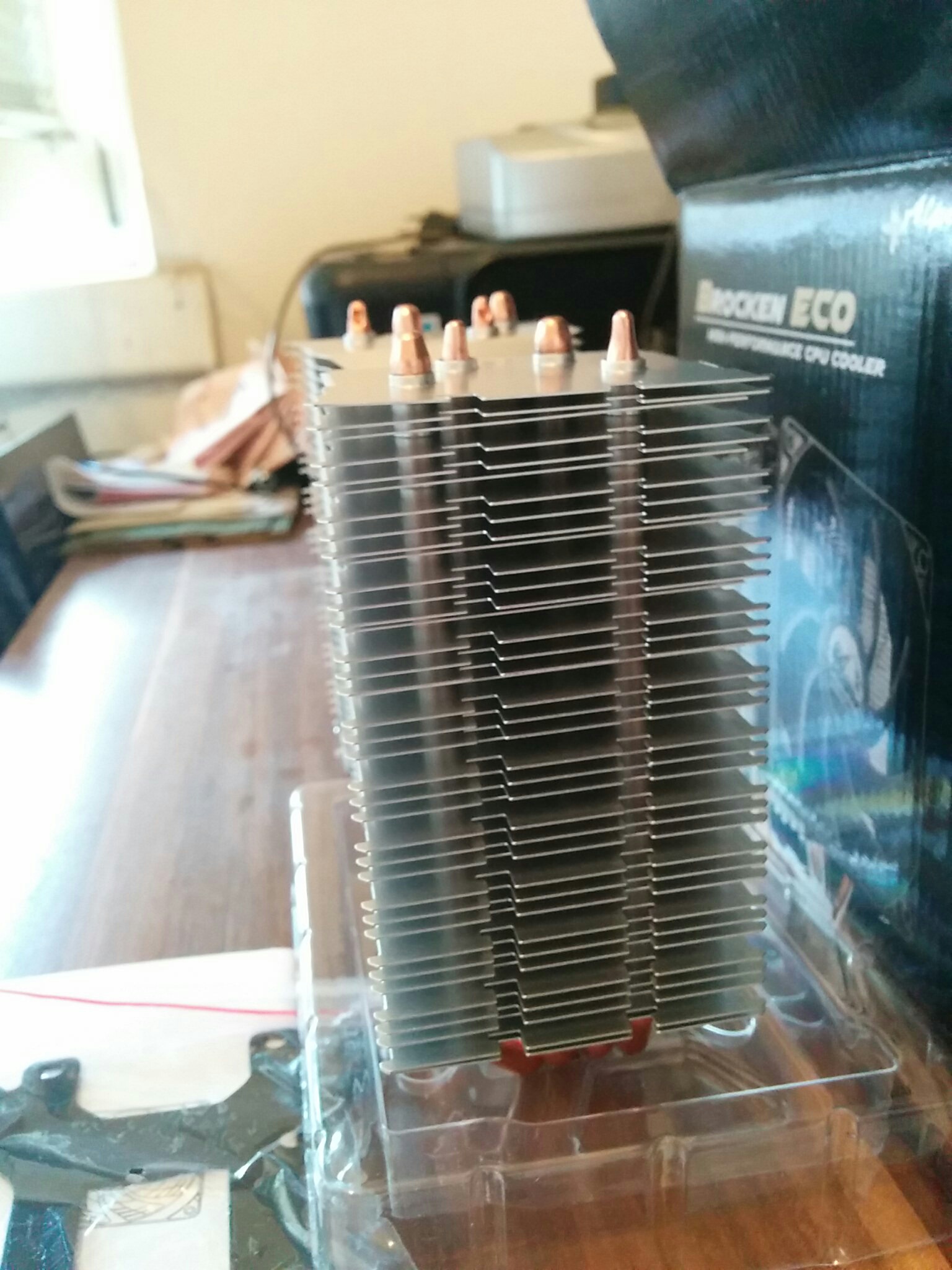

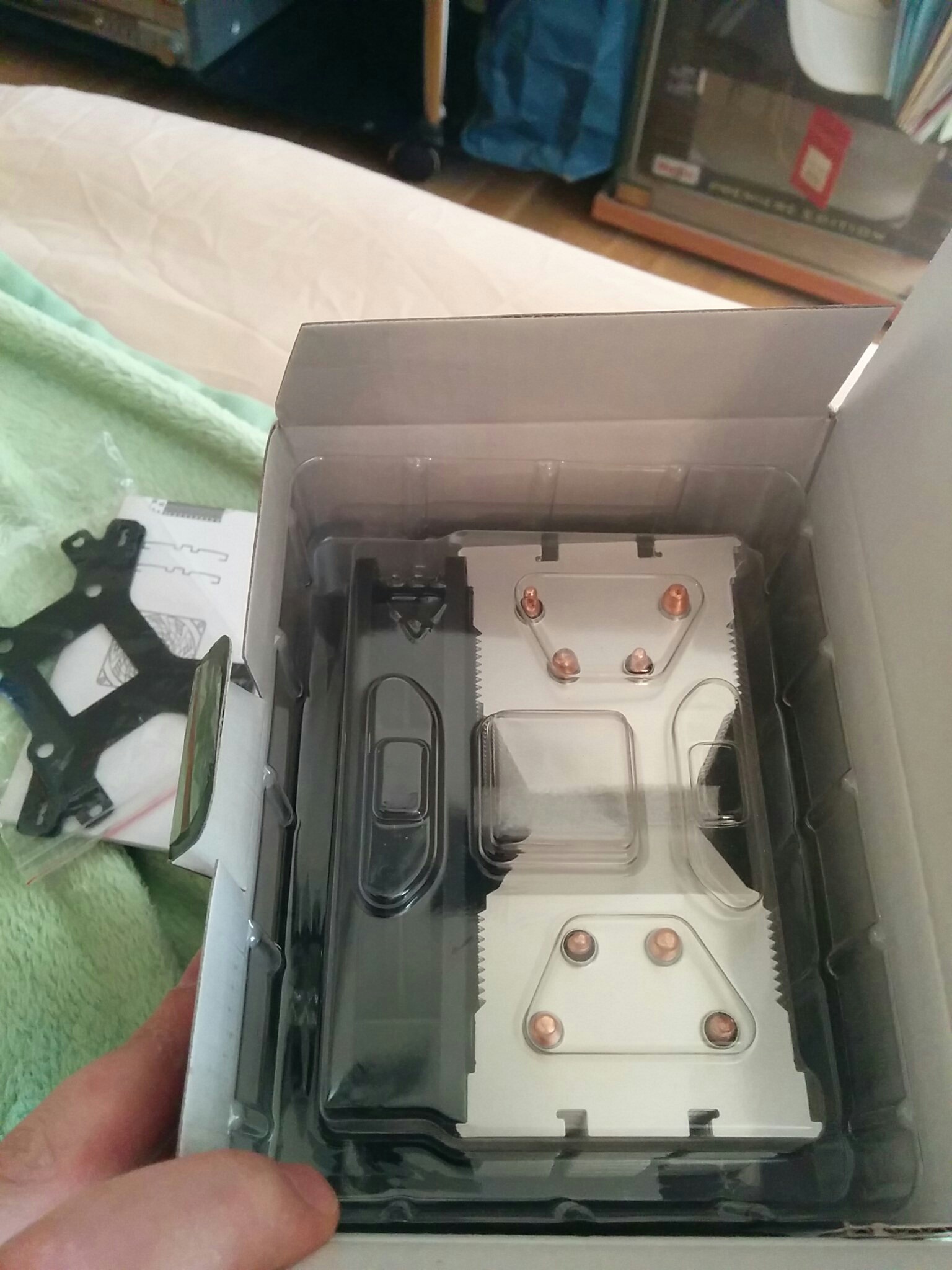

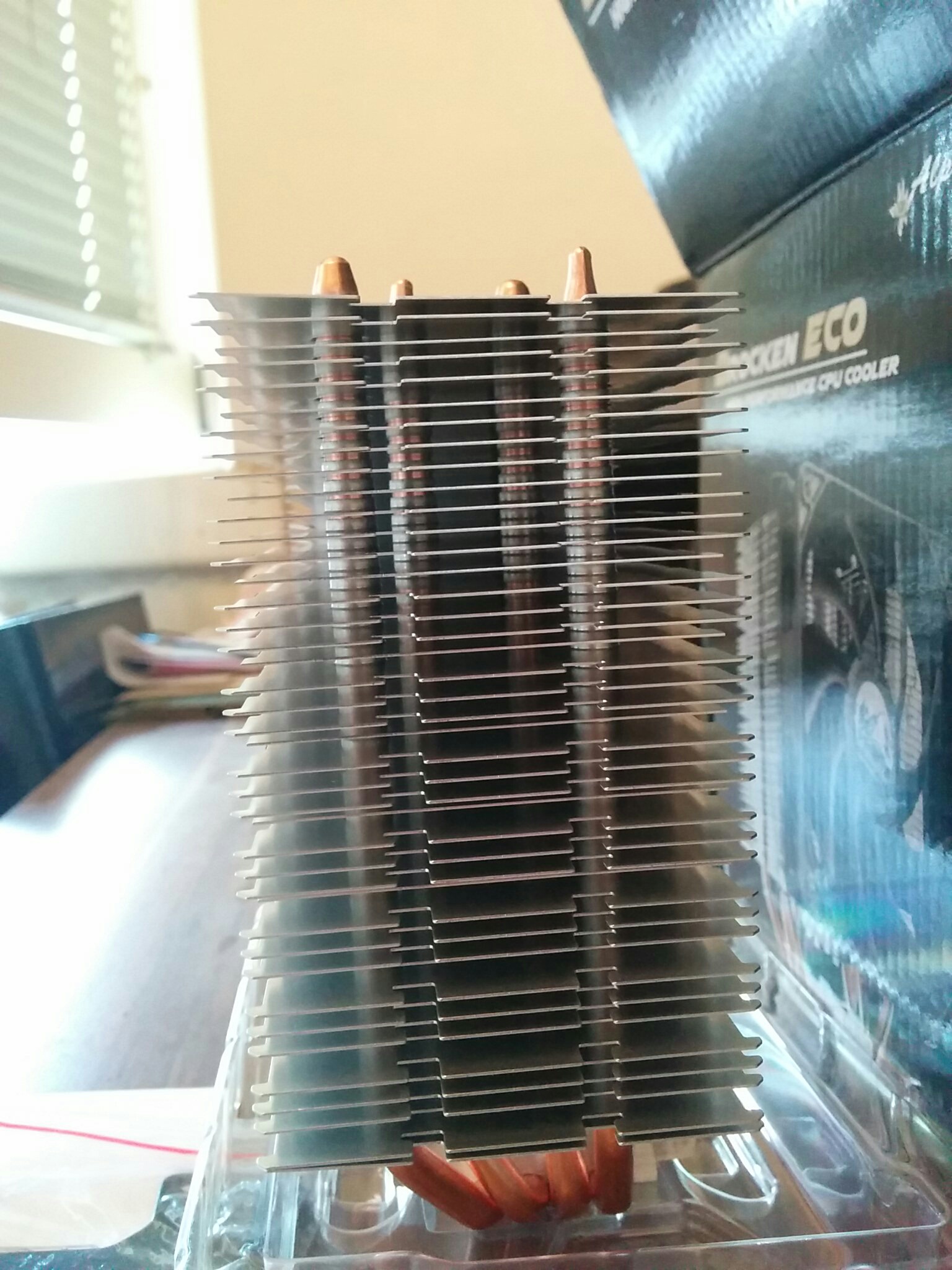

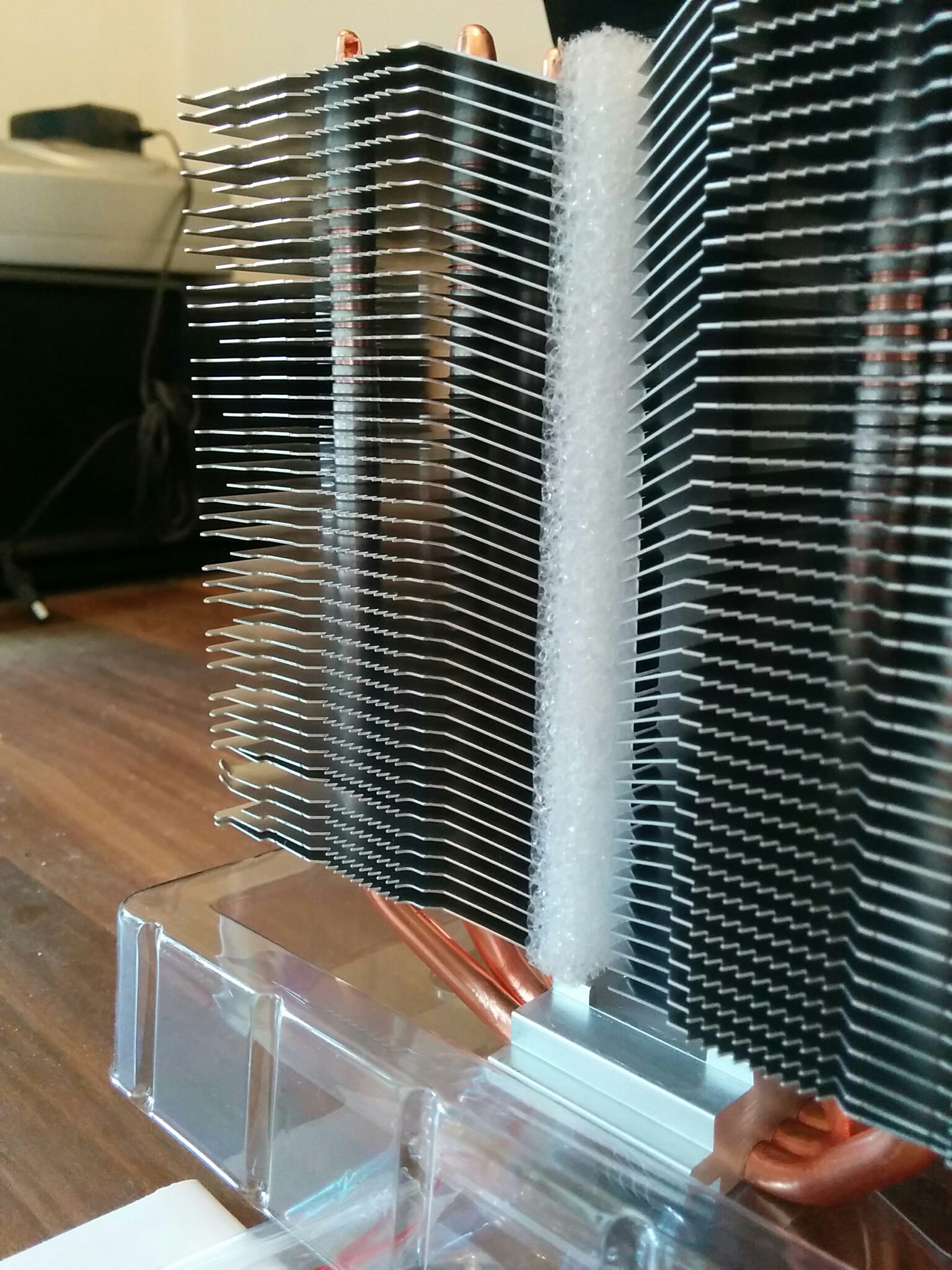

Und gestern kaufte ich noch einen Alpenföhn Brocken ECO, der aber, wie ich daheim feststellte, verbogen ist an mehreren Stellen der Kühlrippen.
Ich hänge Fotos an um euch das zu zeigen, denn ich hoffe ich muss das nicht akzeptieren. Mail an den Shop habe ich gleich nach dem Kauf gestern Abend abgeschickt.

wo ist jetzt das problem.....
Das GX500 ist leider sehr schmal, 158mm max. Kauf einen Mugen 4.
Ich sehe jetzt auch nicht wirklich den Grund wieso du deswegen einen Thread aufgemacht hast.
Dass die Lamellen mal etwas schief oder verbogen sind ist bei vielen Tower-Kühlern normal und senkt die Kühlleistung nicht da die Fläche dennoch zur Verfügung steht. Wenn du so etwas möglichst vermeiden willst hilft es nur in einer höheren Preisklasse zu kaufen.
Ob du das akzeptierst oder nicht, das musst du für dich entscheiden.
Manch einer sieht darin lediglich einen kleinen optischen Mangel der die Funktion nicht beeinträchtigt.
Das kommt gelegentlich mal vor. Der Himalaya und Himalaya 2 die hier von EKL/ Alpenföhn im Einsatz sind haben auch leicht verbogene Lamellen (gehabt).
Auch ein teurerer Noctua hatte leicht verbogene Lamellen gehabt. Kommt also auch bei denen mal vor.
Bau auf jeden Fall vorne Lüfter ein, sonst ziehst du zwar die Abwärme raus, es kommt jedoch kaum bis gar keine Frischluft rein und vor allem bei so einem System musst ja wohl noch 30 stecken für 2 ordentliche Frontlüfter über haben. (Silent wings von Be Quiet oder ähnliches)
Deine Hardware wirds dir danken
So long, have a nice day

Ich weiß nicht ob ich das gut finden soll. Offenbar nutzt es eben nichts ne höhere Preisklasse zu kaufen, ---> Noctua.?
Aber selbst wenn, für €35 für nen Lamellenblock mit kleinem Lüfter kann man doch unbeschädigte Ware erwarten. Ganz ehrlich...?
Ich mein ok, es beeinträchtigt die Leistung nicht. Da seid ihr euch offenbar einig, aber wenn das bei allen Komponenten so wäre?
Für mich ist da eher an der Art und Weiße wie die Dinger verpackt werden, was nicht in Ordnung.
Wär es soviel teurer nen Styropor Käfig drum zu machen?
Viel teurer als diese Plastikteile bestimmt nicht...

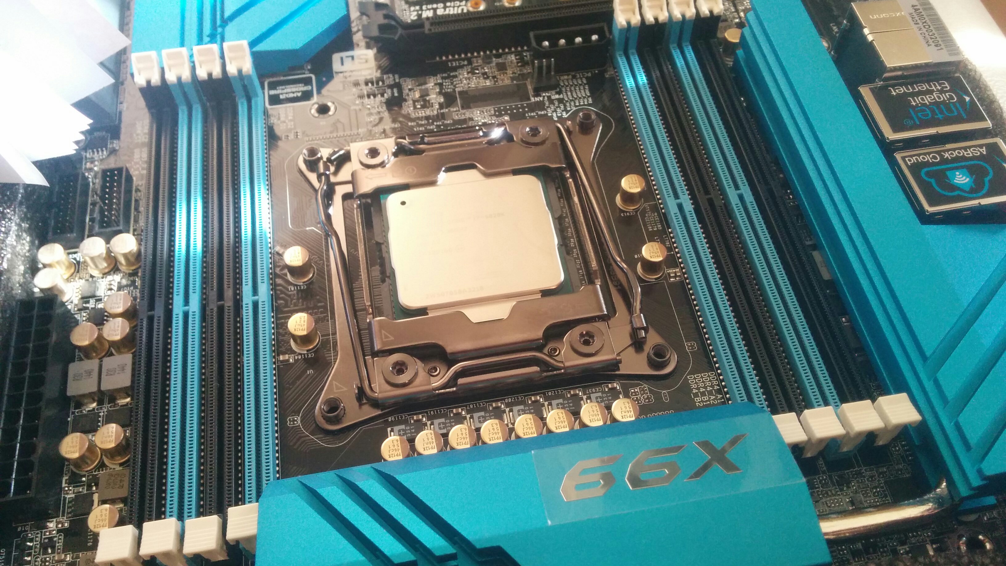

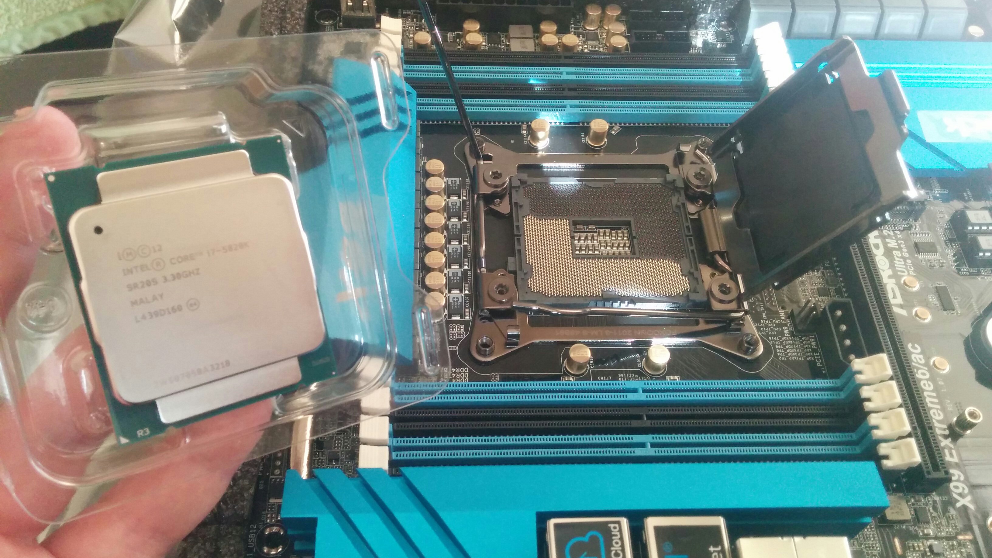

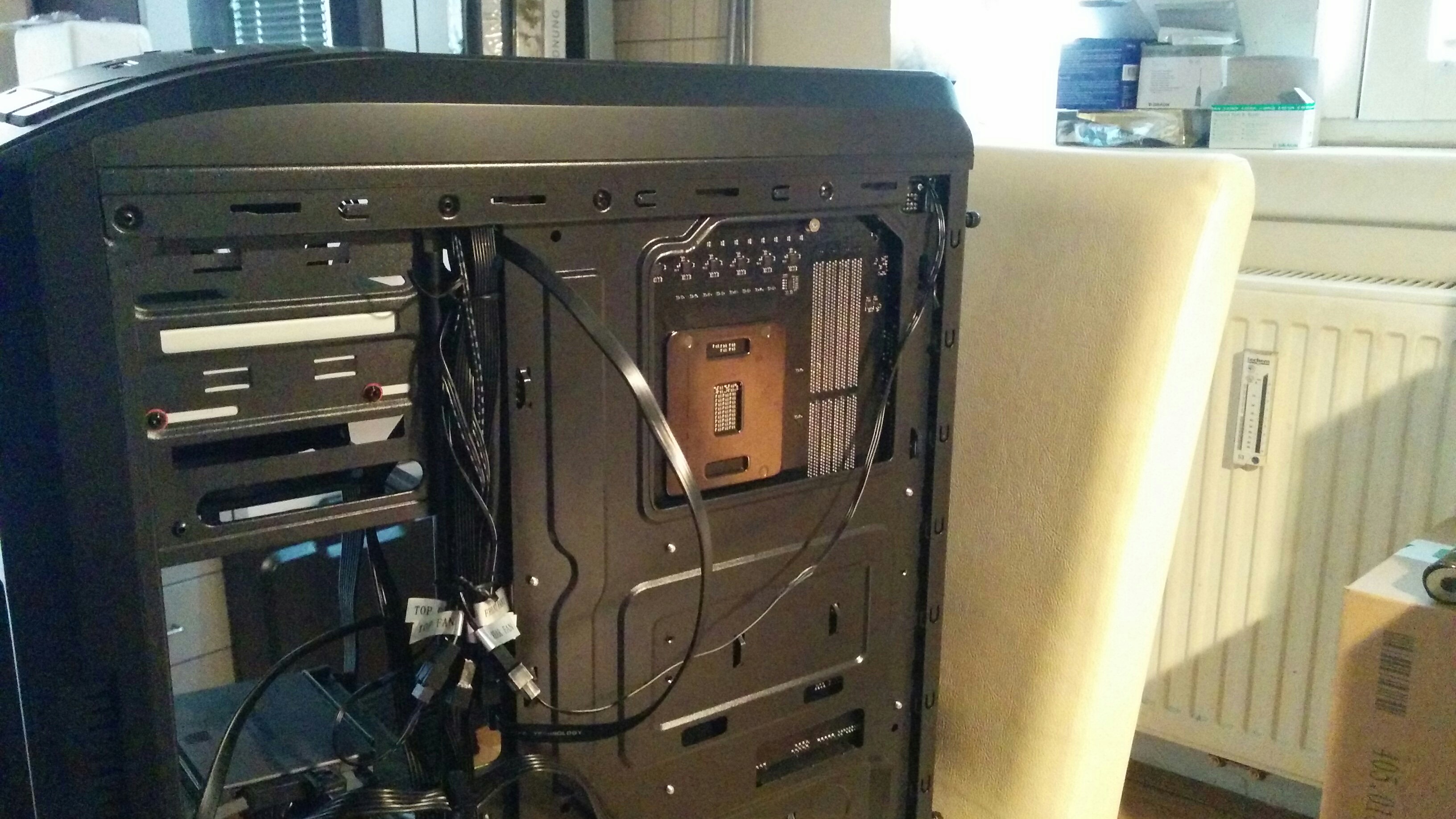

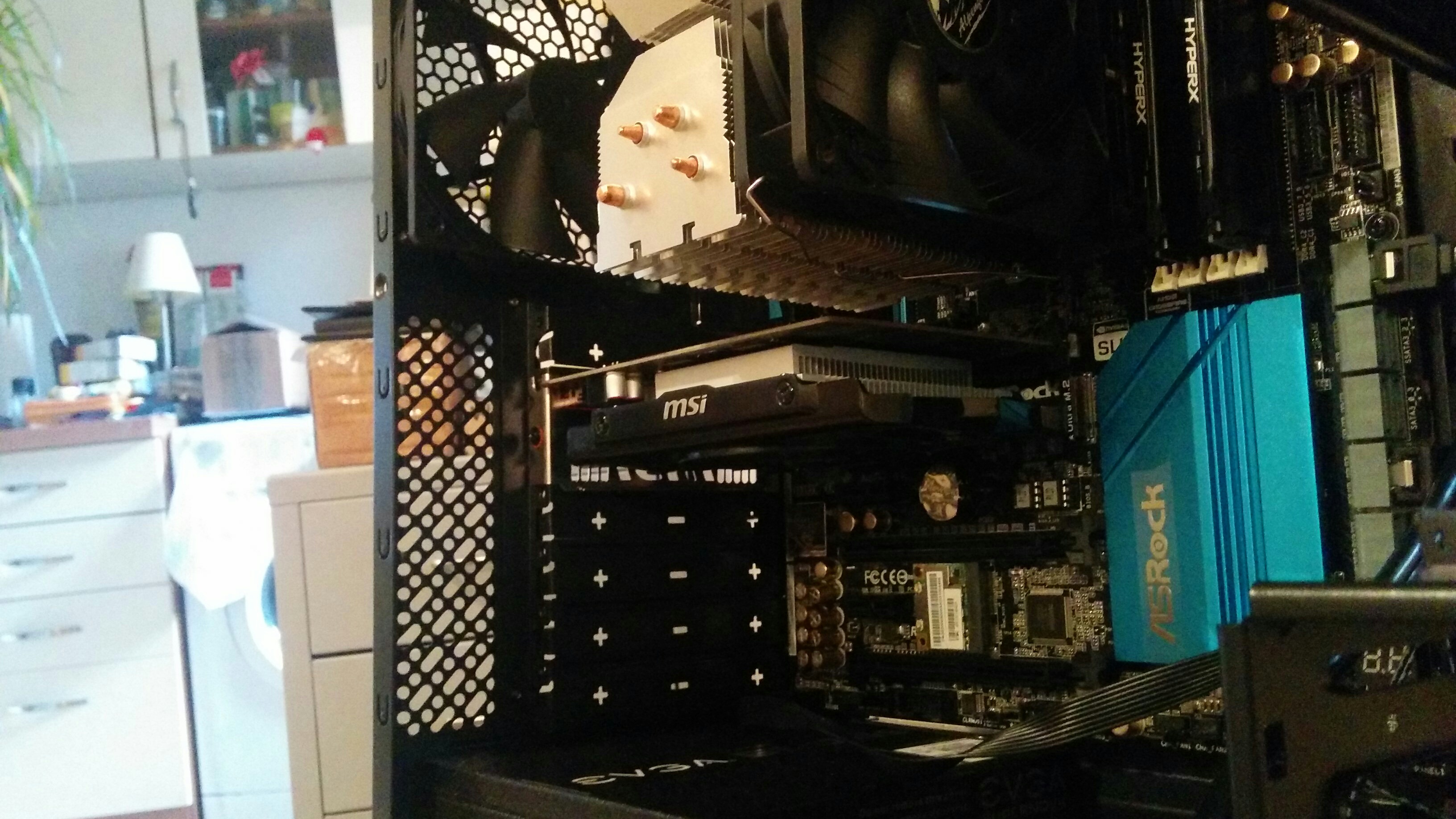

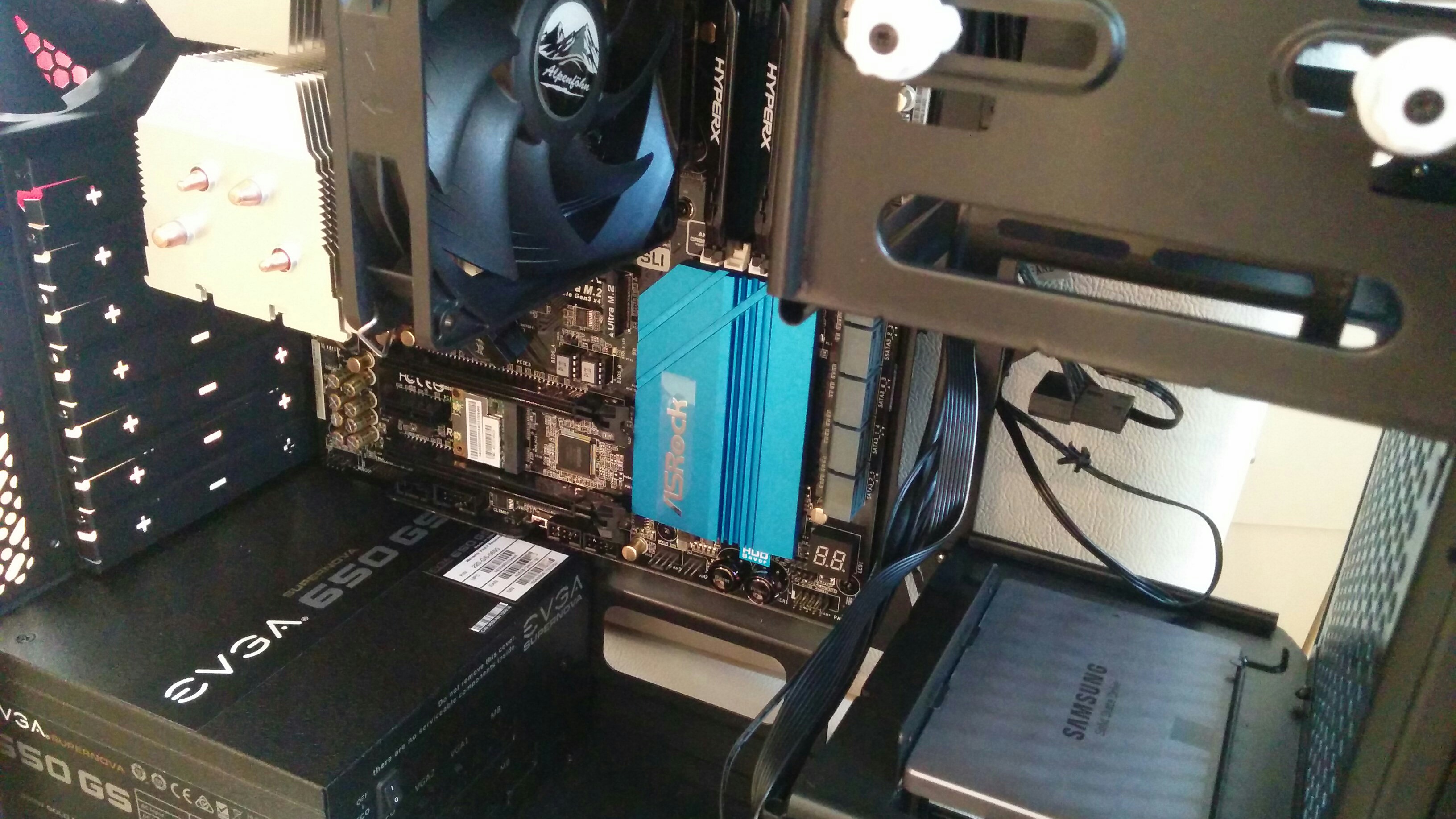

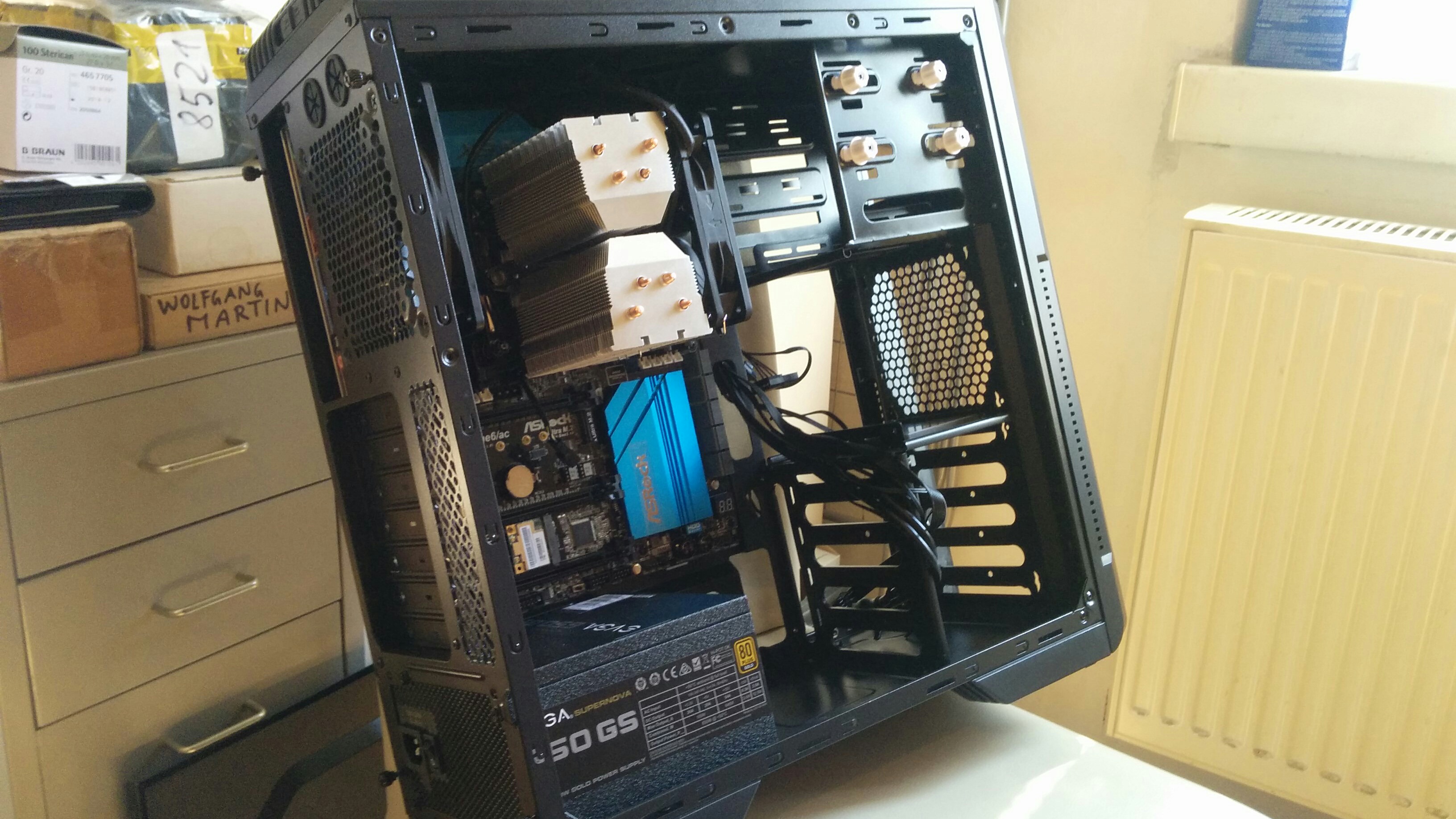

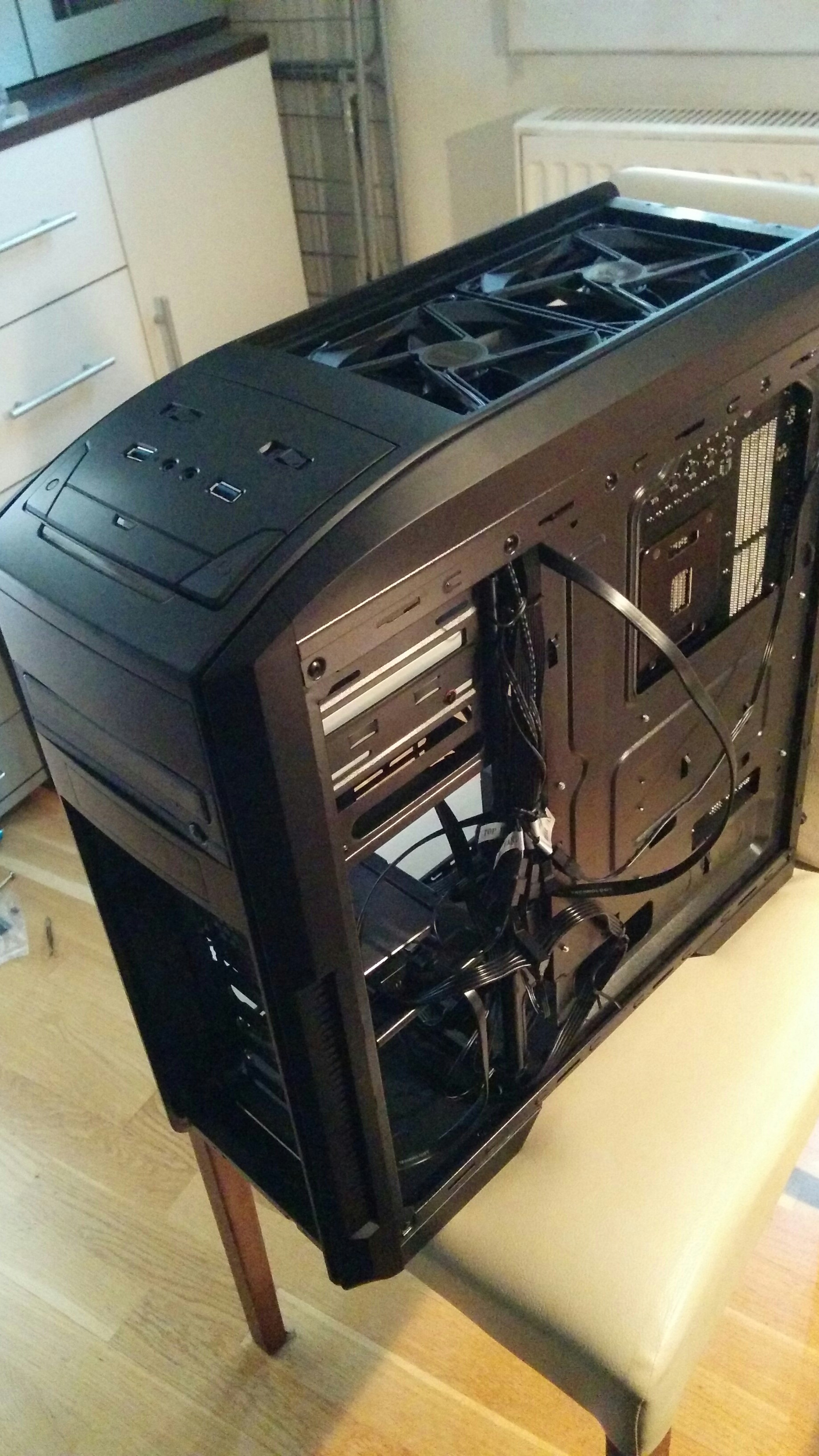

Hello zusammen.
IMG_20150624_162436.jpgIMG_20150624_163411.jpgIMG_20150624_163402.jpgIMG_20150626_155140.jpgIMG_20150626_160000.jpgSo, die Hochzeit ist geschafft!
Gestern konnte ich leider nicht weitermachen, naja.
Mainboard mit CPU und Kühlturm ist montiert, auch gleich verkabelt. SSD, Laufwerk und Netzteil natürlich auch.
Grafikkarte noch und dann wird verkabelt.
Tipps? Fehler? Anregungen? Verbesserungsvorschläge?
...Wärmeleitpaste aufgetragen?
...Graka vergessen?
Was Deine CPU-Kühlerproblematik betrifft,
Nun ich habe auch einen 6-Kerner - sogar einen der noch mehr Energie zieht - ich habe auch einen "kleinen" CPU-Kühler mit einem Serien-Lüfter, mein Gehäuse hat ebenfalls nur zwei Serien-Lüfter und ist Geräusch gedämmt!
Dennoch habe ich keine Probleme mit den Temperaturen bis 6x 4,4 GHz plus turbo - dann kommt ein Kern mit prime auf 78°, was mir etwas zu viel wäre!
Die Frage lautet also, wo willst Du hin mit dem OC und dann kannst Du überlegen ob Du was am CPU-Kühler veränderst oder eben weitere Lüfter einbauen willst!?!
Im Normalfall würde ich keine mehr verbauen.......es sei denn Du willst einen AMD-Ofen einbauen - so etwas wie eine 290/390(x) mit Quirlen die die Luft im Gehäuse verteilen - dann würde es zumindest im Sommer eng werden!

Ein weiteres Problem:
Ich habe die Graka nun installiert und bin beim Verkabeln.
Laufwerk und SSD habe ich extrig am NT dran.
Mein Problem, die GraKa steckt im PCI1.
Da kann es nun noch iwelche 6/8 Anschlüsse geben, die bei meiner aber nicht dran sind! Passt das dann? Reicht die PCI Verbindung?
In der Beschreibung steht:" (sofern vorhanden) " (ganz links/unten)

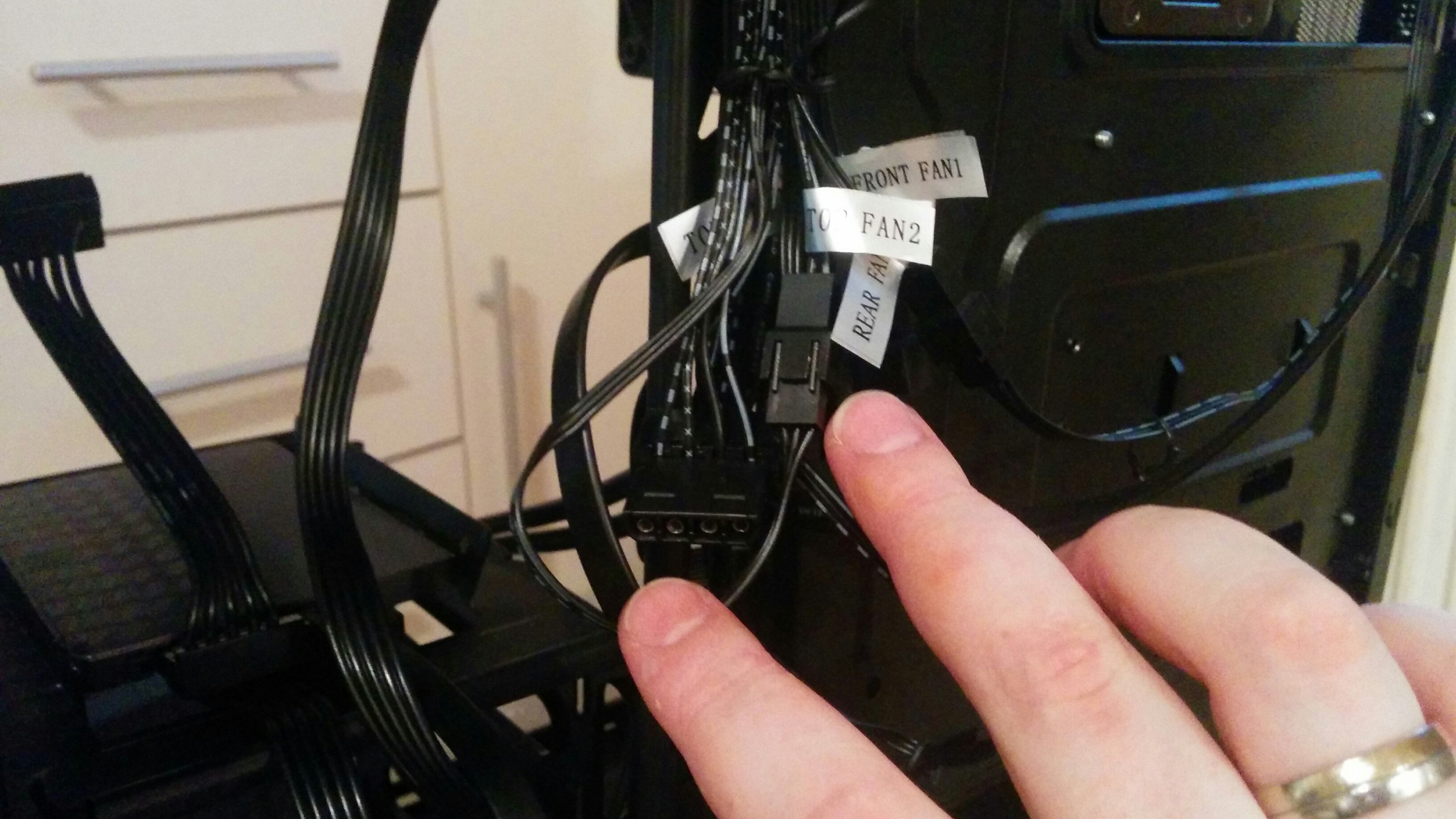

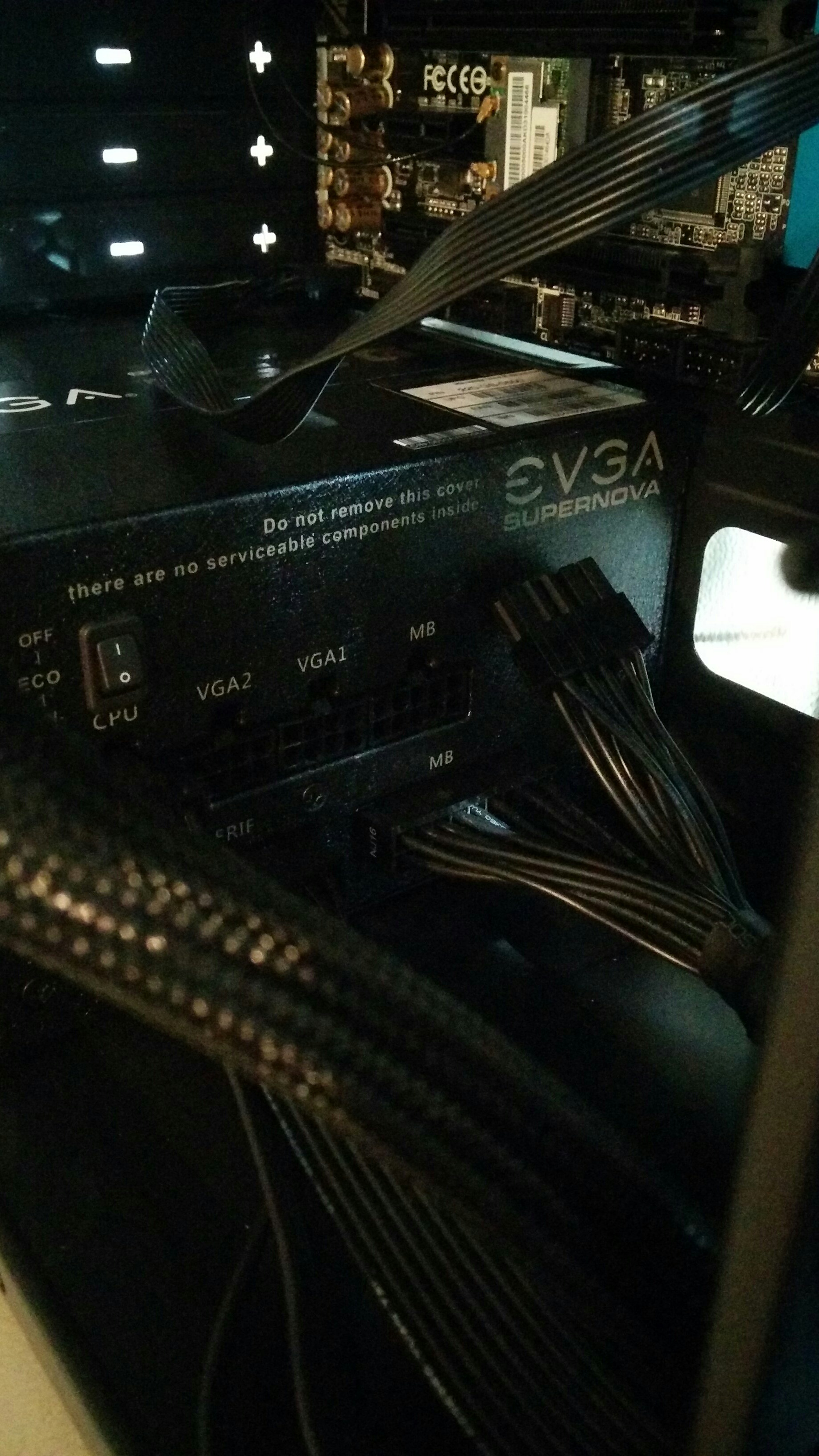

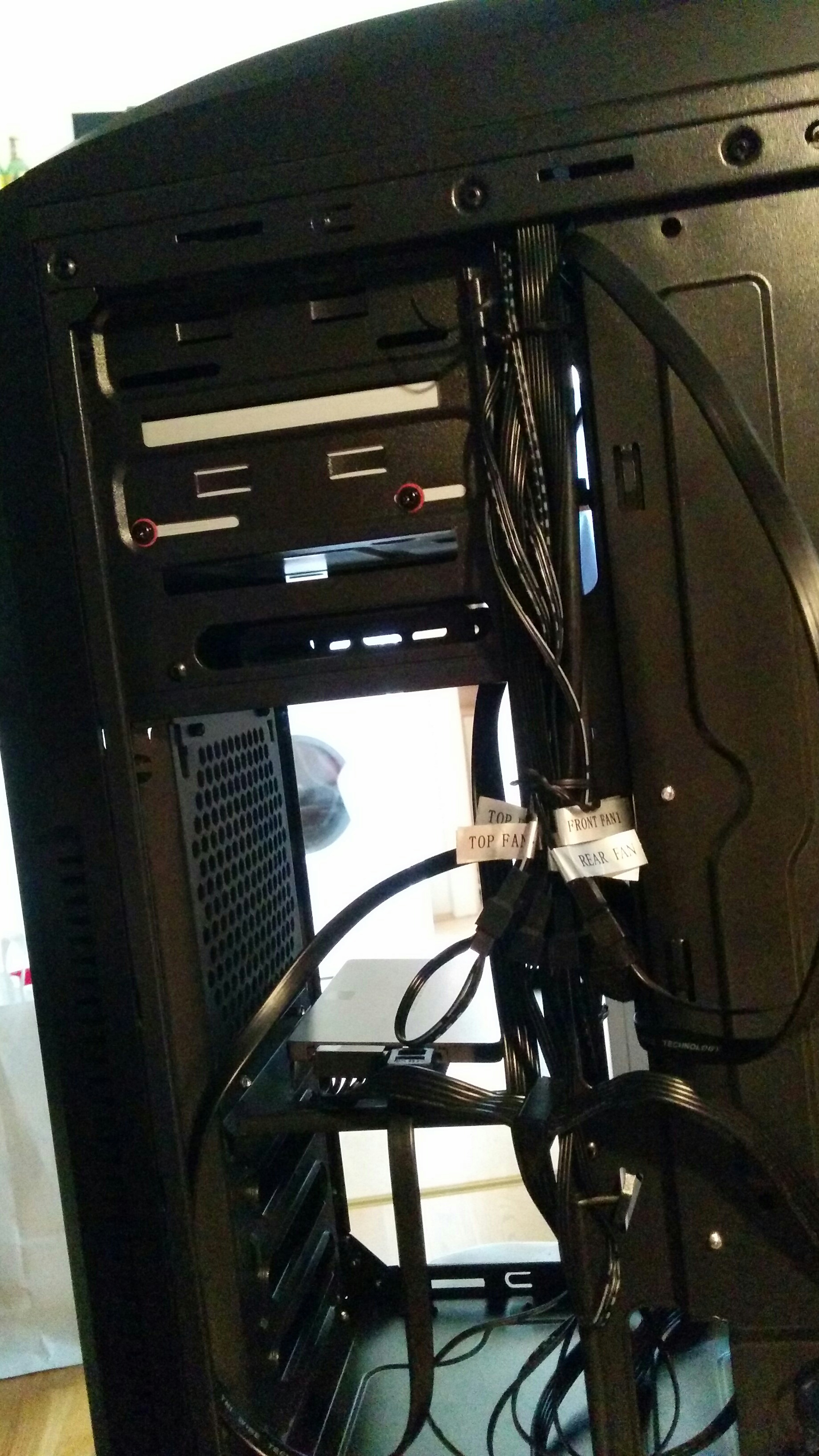

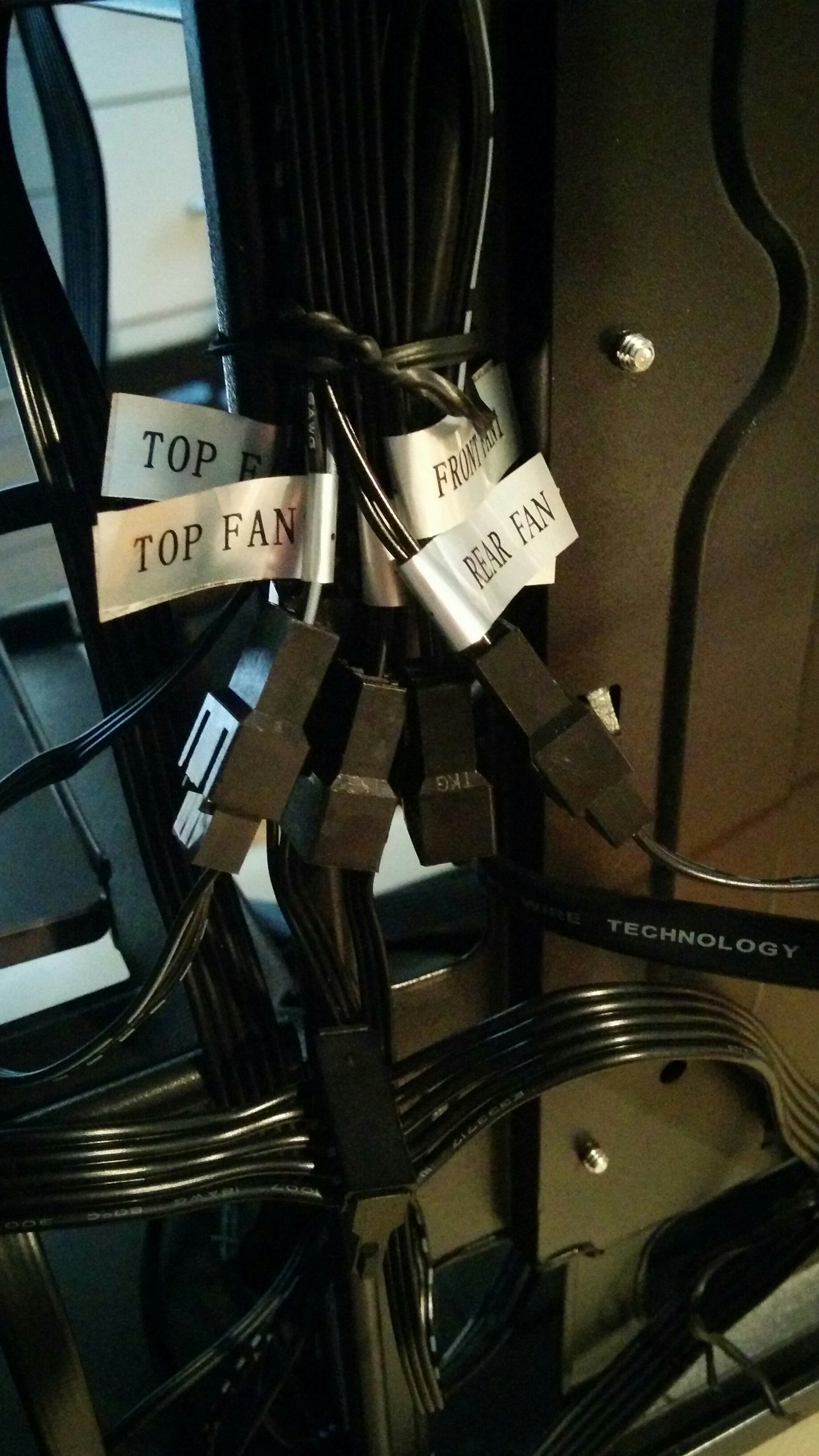

Und die Lüfteranschlüsse! Bei mir waren die vorverkabelt, das sieht so aus:
Da wo meine Finger sind. Ein Molex 4Pin(?) Anschluss, und jeweils ein Strang für Rear und je einmal Top Lüfter.
Aber die sind nicht offen, sondern weiter verbunden und laufen wieder zurück zum jeweiligen Lüfter.
Ich habe ne zwei Kanal Lüftersteuerung, und in der Bedienungsanleitung steht nichts.
Hast du ne Ahnung wie ich weiter verkabeln soll?
Kann es sein dass Antec alle drei Lüfter so vorverkabelt hat, dass nur noch ein 4Pin Kabel ans Mainboard zu schließen ist?

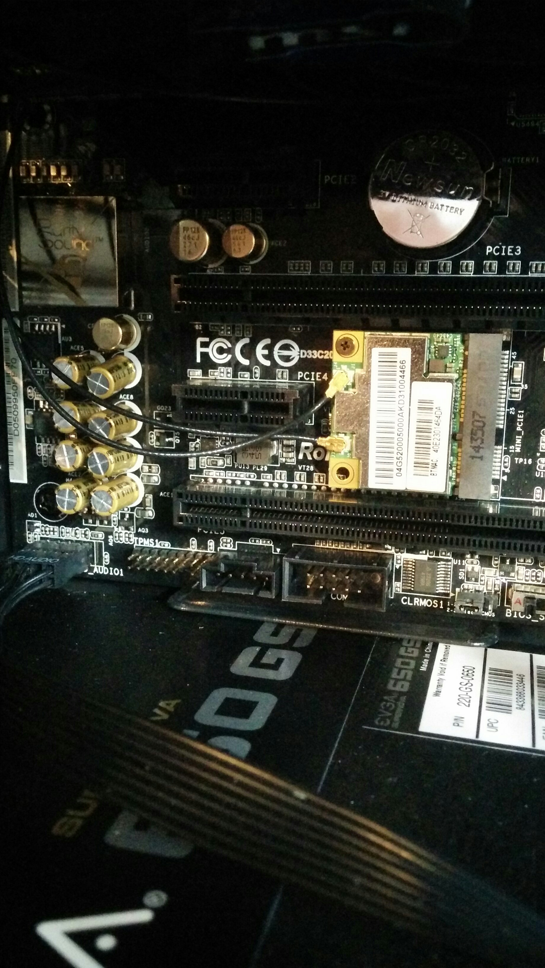

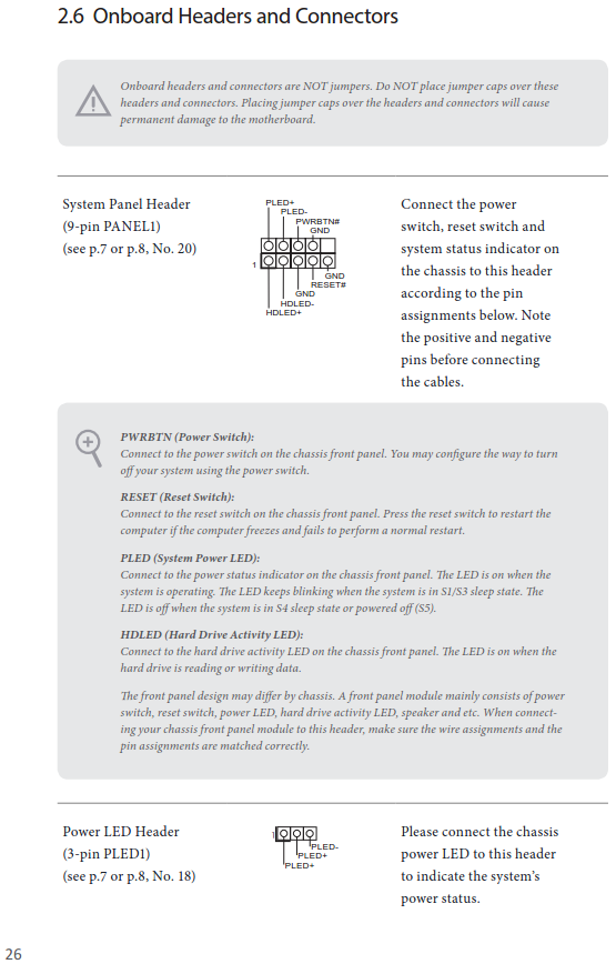

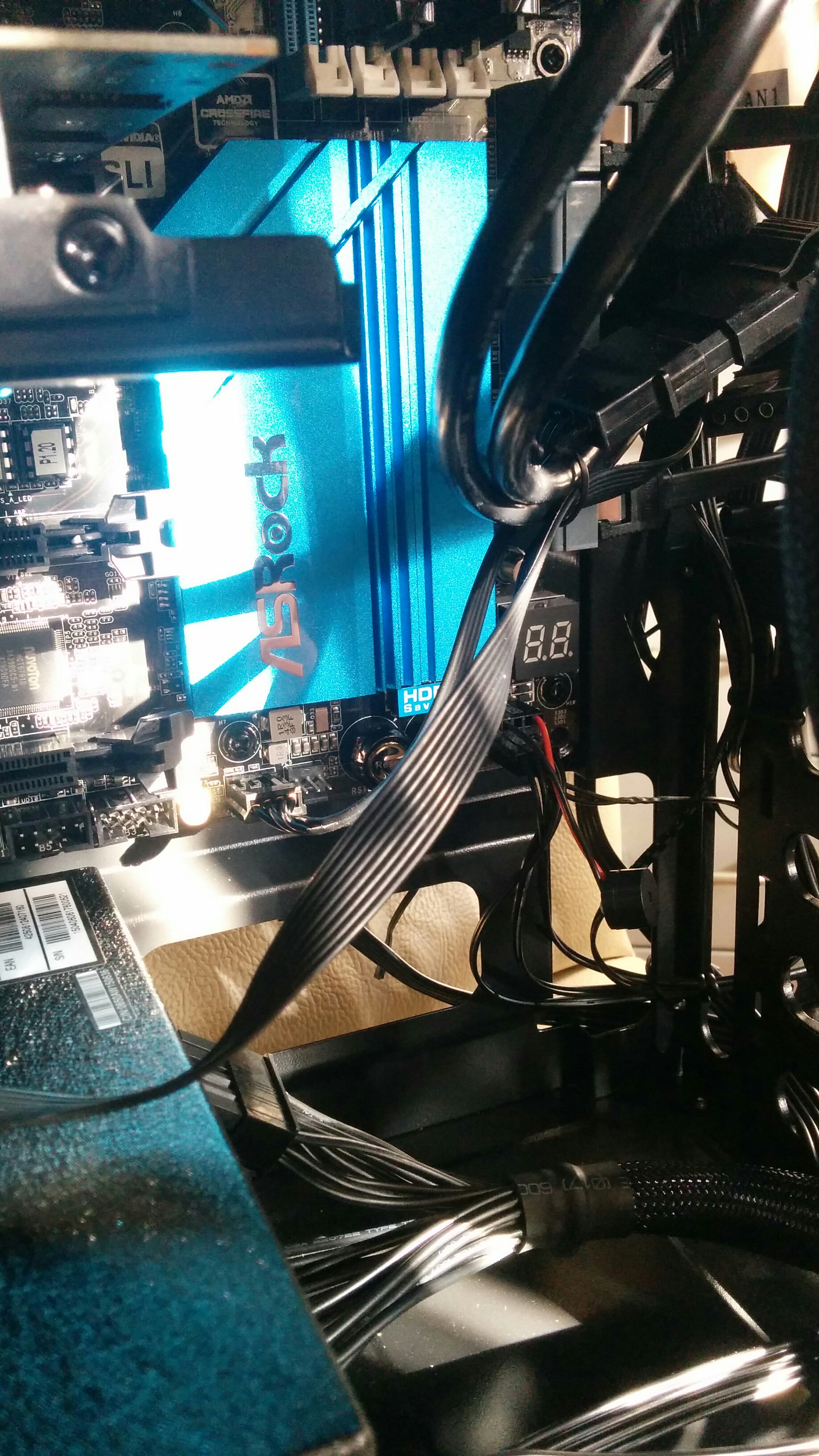

Noch eine Frage zur Verkabelung , wenn sich ein Genie aus dem Computerbase-Pool von euch, sich meinem Problem und der Handvoll Fragen annehmen würde...
Wenn dieser Mainboardstecker (mit PLED)
bereits fertig verkabelt ist,...
...dann ist der zweite Stecker am Mainboard für PLED obsolet?
Einer, die Nummer #20 nach Mainboard Beschreibung, ist mit dem gesamten Front-Kram gemeinsam.
Der zweite ist ein separater Anschluss der noch dazu 3polig ist.
Hatte das schonmal wer?
Muss der separate, 3polige nur benutzt werden wenn das Gehäuse drei Pole vorgibt?
Ich wäre echt dankbar wenn mir jemand bei den Fragen weiterhelfen würde..
Da das mein erster Bau ist, hab ich wahrscheinlich etwas schlechte Komponenten gekauft, beim Gehäuse ist quasi null Anleitung dabei! Paar Bilder wie man Festplatten einbaut - Ende!
Und das Asrock Mainboard schwächelt auch recht heftig was Beschreibung angeht. Für Anfänger ungeeignet.
Da hab ich wesentlich bessere Anleitungen gesehen in YT Videos und so.
Vielen Dank, lg
Du kannst den 2 poligen PLED Anschluss der vom Gehäuse kommt auch auf den 3 poligen Header des Motherboards setzen.
Ein Blick ins Handbuch zeigt dir, dass beim 3 poligen Header auf dem Board dieser (auch) so ausgeführt ist, dass er sowohl den 2 poligen als auch 3 poligen Anschluss aufnehmen kann.
Ob du nun den PLED Header von Panel1 oder PLED1 nimmst, bleibt dir überlassen.

Ich war unsicher, zumal ich bei den Lüfter des Gehäuses gar nicht weiterkomme.
Ohne die Kabel zur Steuerung vorne ginge es aber so..., ist zB der Hecklüfter mit nem Kabel zur Mitte verlegt wo sich alle Lüfter Kabel treffen, und dieses kleine Kabel ist über so nen 4pin
(nicht Molex viel kleiner! Lüfter Kabel/Stecker nehm ich an)
Stecker (männlich/weiblich) angeschlossen an das Kabel dass nach vorne zur Steuerung läuft.
Ok.
Aber welches Kabel soll jetzt zum Mainboard.
Hier sieht man diese Verbindung der Hecklüfter/2*Toplüfter mit dem Kabel dass dann nach oben und vor zur Steuerung läuft
Muss ich Adapter kaufen, um zwischen Lüfter und Steuerung ein Kabel anzubinden dass zum Mainboard geht?
Auf den Bildern sehe ich jetzt nichts was nicht in Ordnung wäre.
Die Lüftersteuerung wird sicherlich nicht über das Mainboard sondern wohl von einem 4 Pin Molex oder einem SATA-Stecker der vom Netzteil kommt mit Strom versorgt.
So kenne ich es zumindest von anderen Gehäusen die auch mit einer Lüftersteuerung versehen sind.
Ok super! Viiielen Dank nochmal @AdoK.
Dann passt die Verkabelung offenbar, und die wiffen Leute von Antec haben die Lüfter+Steuerungs-Verkabelung offenbar so vorverlegt, dass nur noch ein Kabel weiterzuführen ist und über einen Doppelanschluss zum SATA-Netzteil und -4pin zum Mainboard läuft.
Sollten hierbei die Alarmglocken bimmeln bitte schnell warnen.
Hier kann man schön sehen, wie nun die Lüfter/Steuerungs-Kabel-Verbindung aussieht (rechts oben, der sich in Strom und Lüfter Mainboard-Anschluss teilt) und wie es am Mainboard angeschlossen ist.
Da dieser ein 4pin Anschluss ist wählte ich diesen.

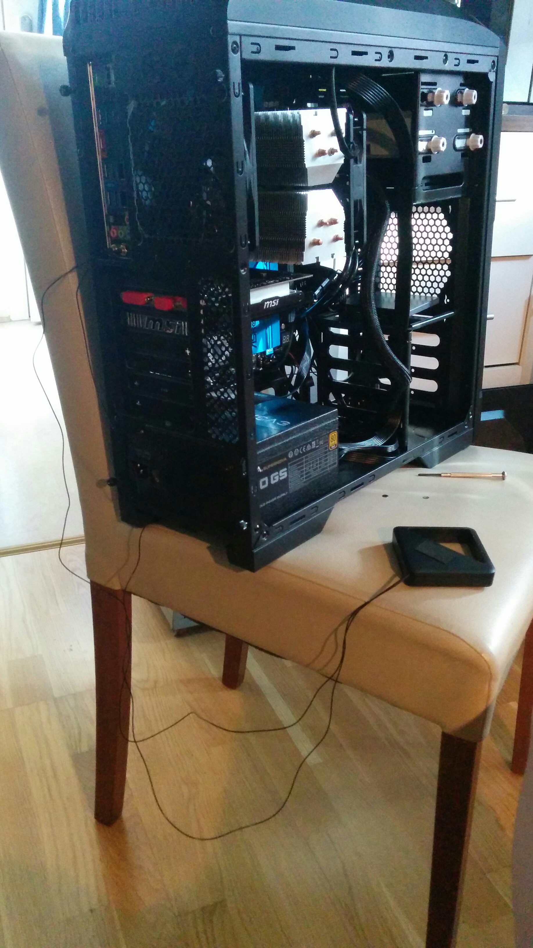

Oje, HILFE!
Der PC startet nicht. Kein einziges Lämpchen leuchtet.
Ich habe, da der Monitor Strom bekommt, mal die Stromkabel getauscht, aber der PC tut immer noch nix!?
Was kann da los sein?
Mainboard geschrottet? Netzteil kaputt?
Was kann ich tun? Bitte um Hilfe
Der Standardbeitrag von mir in solchen Fällen. ;)
Die Abstandhalter sind an den Positionen - und nur da - im Gehäuse angebracht worden wo auch das Motherboard Bohrungen für die Befestigung auf dem Tray hat?
Kabel alle korrekt angeschlossen? ATX 24Pin, CPU 4/ 8Pin, Stromversorgung für die GPU, Kabel des Lüfters vom CPU-Kühler, etc. pp..?
Zum weiteren testen die Null-Methode an-/ verwenden.
Null-Methode
Nur CPU, CPU-Kühler, Strom aufs Board (sonst nix, alle Kabel ab, alle Karten runter darauf achten das auch der EXTRA-STROM-STECKER neben der CPU sitzt), Speaker anschließen.
Anmachen, horchen ob Beep, wenn nicht Board (was ja geprüft wurde), Netzteil oder CPU im Arsch,
wenn es Beept, Beep merken, Ausmachen, RAM zustecken
Anmachen
Es Beept nicht: RAM falsch gesteckt, Beep ändert sich nicht: RAM im Arsch, Beep ändert sich: Merken, ausmachen
Graka zustecken
Anmachen
Es Beept: Graka im Arsch, Kein Bild: Graka im Arsch
Eine Beep-Fehlermeldung kommt nur, wenn auf dem Motherboard ein solcher Beeper oder ein Piezo-Lautsprecher auf dem Frontpanel-Header auf dem Header 'Speaker' verbaut ist.
Wenn kein Speaker/ Beeper vorhanden, dann nutzt dir die Null-Methode nichts, da du ja keine Beep-Codes bekommst und diese auch nicht differenzieren bzw. zuordnen kannst.
Speaker war beim Gehäuse dabei, im Schraubensackerl 😉. Ein ganz kleiner mit 4pin und 5cm Kabel.
Der ist am Mainboard angeschlossen.
Kann ich das Testen im liegenden Zustand machen? Oder muss ich das ganze Gehäuse jedesmal aufbauen?
Graka hat keinerlei Anschlüsse!
Die MSI GeForce GTX750 2 GB wird nur über PCI am Mainboard angehängt!? Hat null extra Stromversorgung.
Kann das stimmen?
Front Panel habe ich alle neu eingesteckt.
Mainboard Halterschrauben kann sein dass da "unnötige" drauf sind, denn da waren ein paar schon eingeschraubt geliefert.
Hab ich jetzt das €260 Mainboard "gecrackt"?
Du kannst auch im liegenden Zustand testen.
Du kannst aber auch die Grundkonfiguration Motherboard, CPU, CPU-Kühler und RAM ausbauen und z.B. auf dem Motherboardkarton mit der Null-Methode testen.
Alles was du dabei beachten musst/ solltest und die Vorgehensweise steht ja weiter oben.
