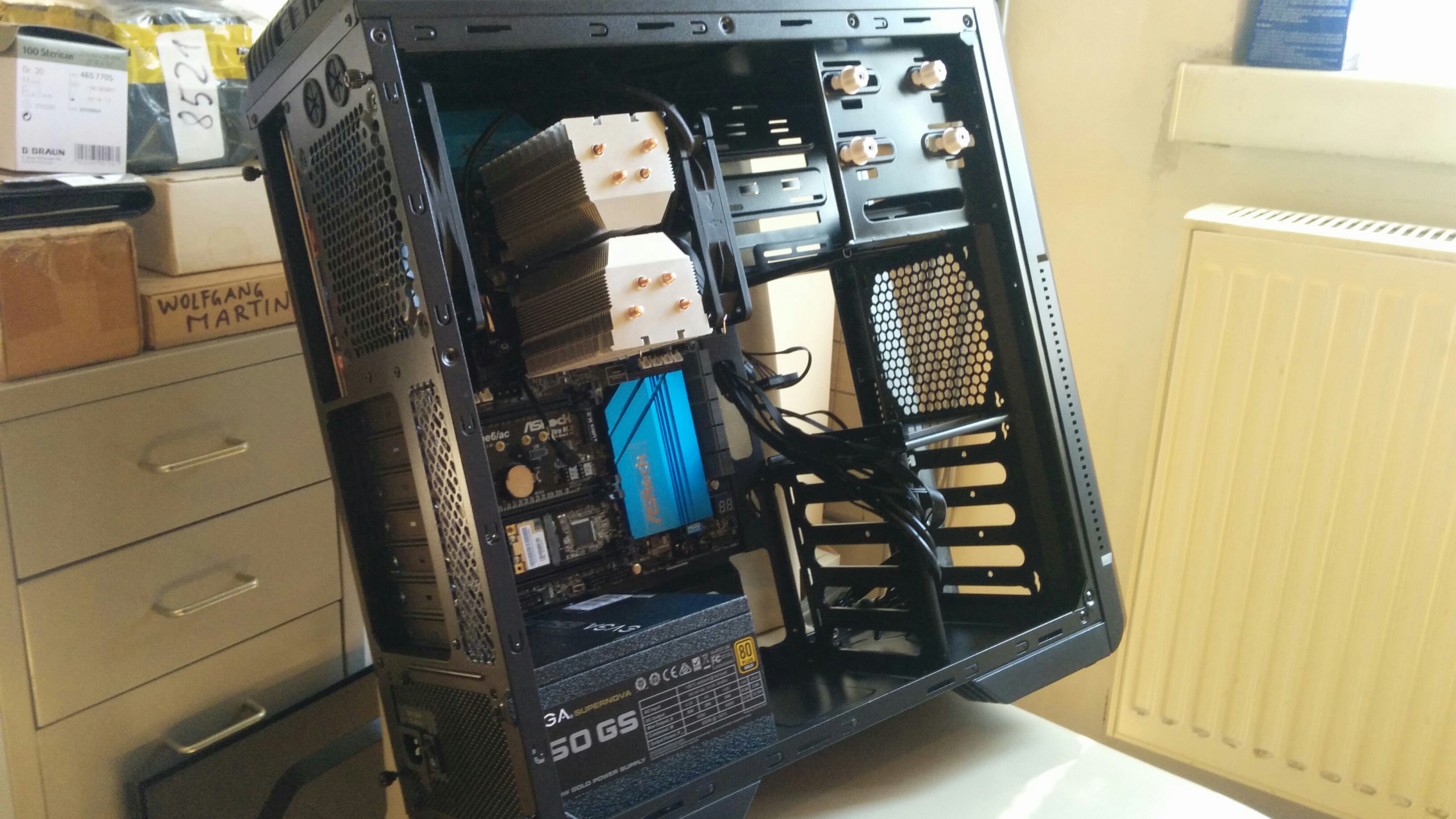

Ob es nur eine Kleinigkeit oder evtl. ein Montagefehler ist, wirst du mit der Null-Methode feststellen.
Evtl. alles auch ausbauen und in der Minimalkonfiguration außerhalb des Gehäuses aufbauen und testen. Dabei kannst du ja auch gleich überprüfen ob die Abstandhalter so von dir angebracht worden sind, wie vom Motherboard und den Montagelöchern vorgegeben.

Was ich nicht verstehe ist dass sich gar nichts tut, kein Lüfter angeht, kein LED blinkt. So als ob das Netzteil komplett Sperre verordnen würde.
Darum habe ich das Gefühl dass es keine einzelne Komponente wie ssd, HDD (die ich separat noch reingehängt habe zum booten), sein kann...
Aber da verstehe ich zu wenig von der Elektronik intern, darum hat es keinen Sinn zu spekulieren.
Morgen seh ichs ja hoffentlich, nach Methode.
Wenn sich eigentlich gar nichts tut, bis ich alles wieder stepbystep eingebaut habe, dann muss es das Netzteil sein oder?
Naja oder eben das MB, denn das sind die zwei Komponenten die beim Test immer angeschlossen sind richtig?

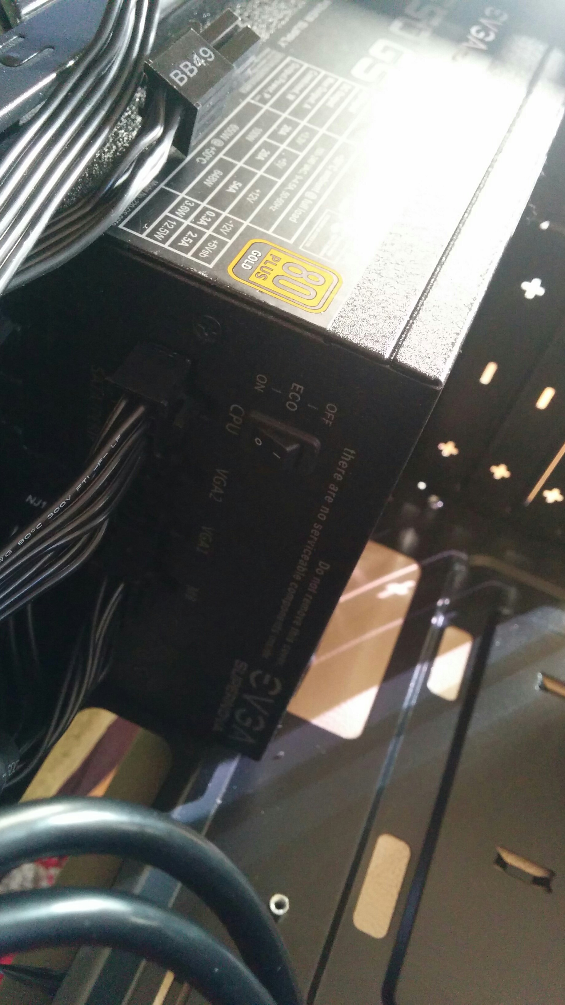

Seltsam ist beim EVGA NT der interne Schalter für das passiv System, denn guckt mal:
Der sollte doch drei Stellungen haben. Off/On/und ECO. Also passiv. Bis 25% Auslastung-kein Lüfter.
Aber der Schalter geht nur auf voll oder gar nicht, on/Off, aber ECO gibts da nicht.
Was soll das? Versteh ich das ECO falsch?
Und, die 1 ist bei Off und die 0 bei on.
Das ist doch auch verkehrt...?

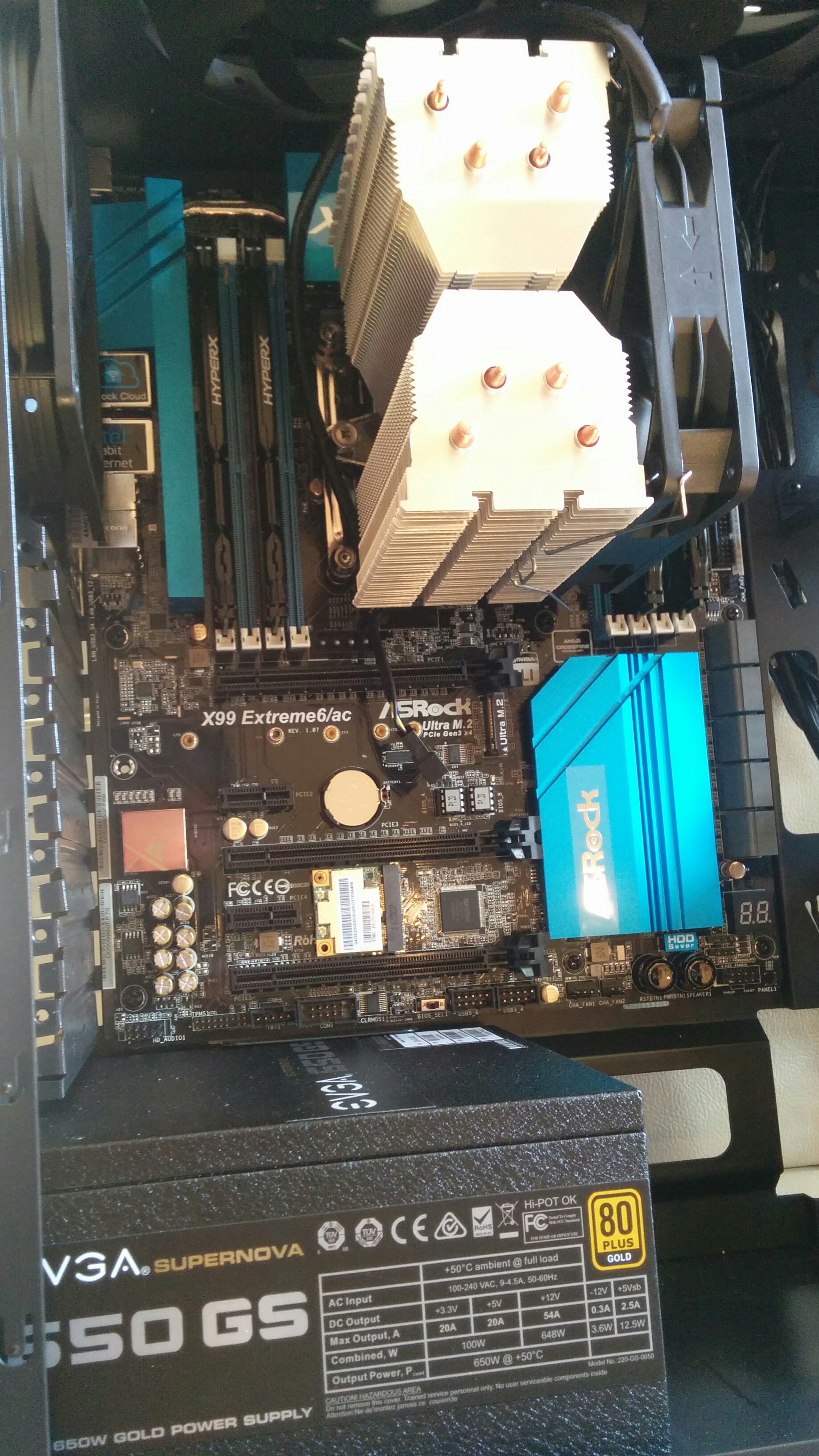

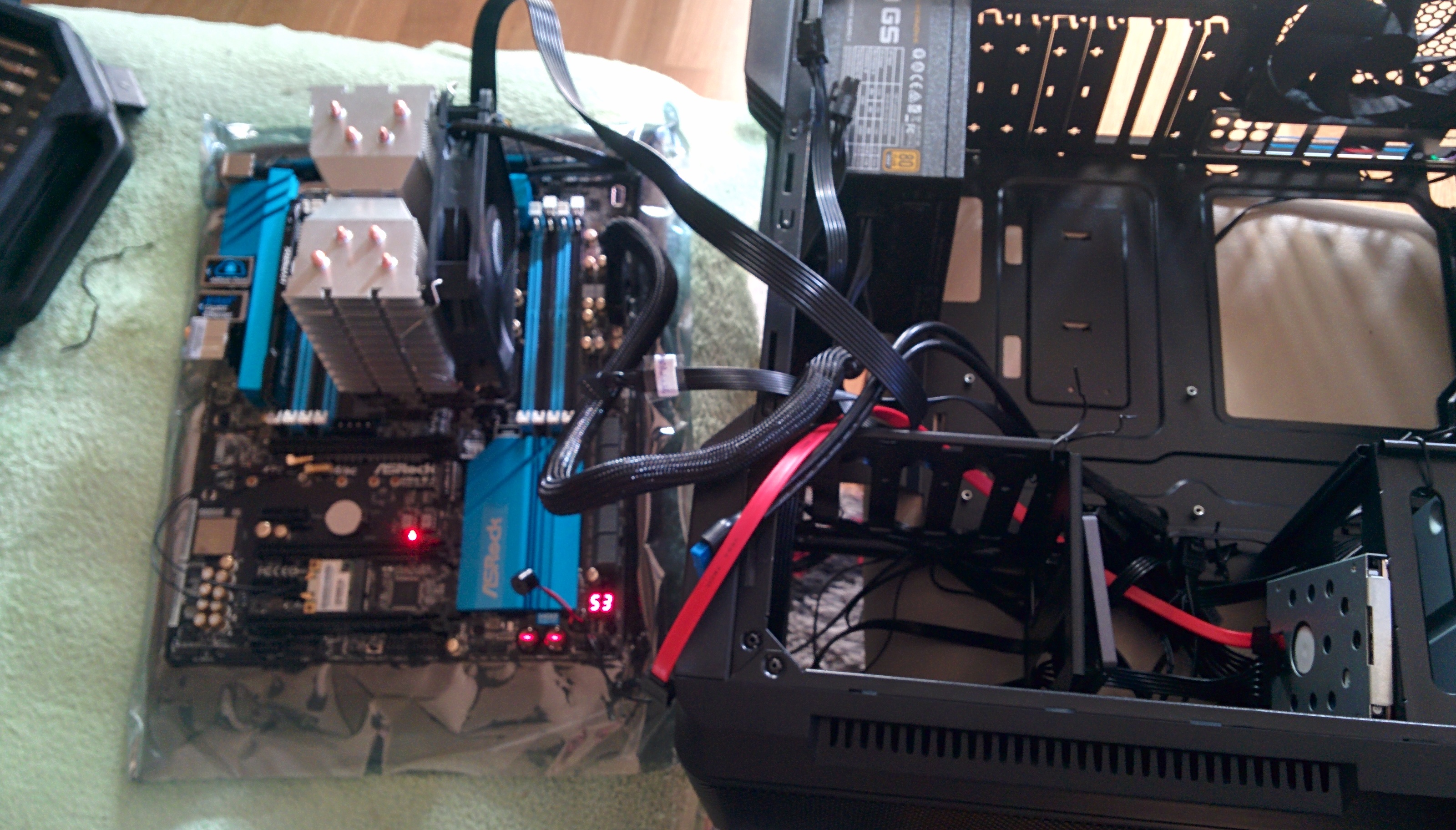

Jedenfalls habe ich AdoKs Tipp durchgeführt, und siehe da: CPU Lüfter startet!
Das Ding macht Ton: "Beep.....Beeep....Beep.
Und das coole Display am extreme6 ac zeigt Fehler:" 53".

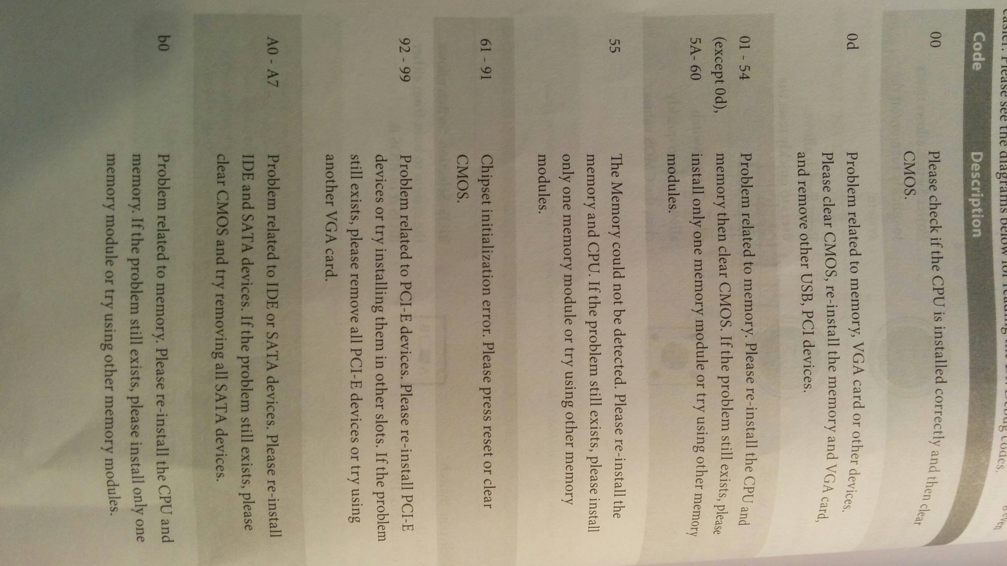

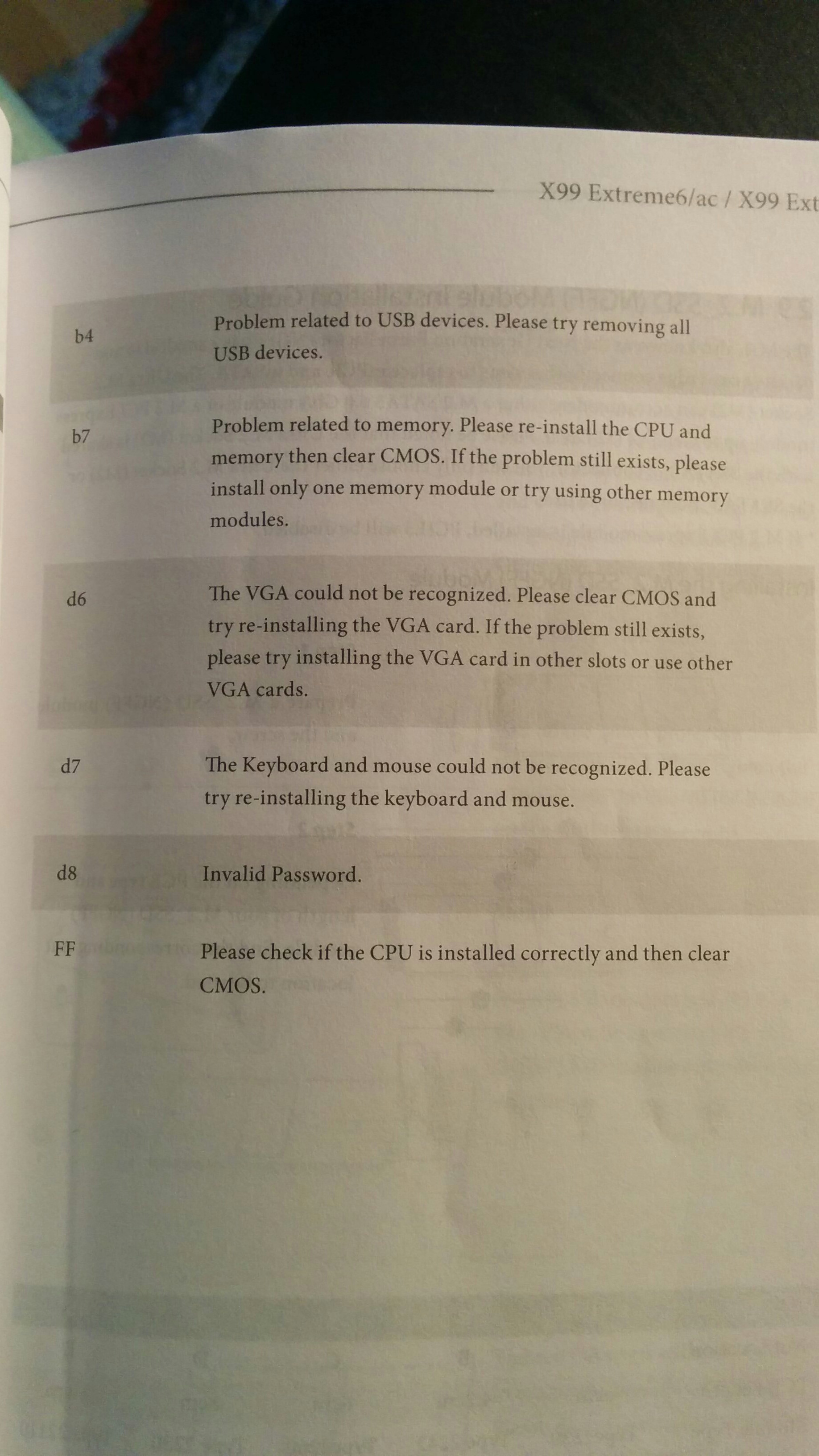

Laut Handbuch:1435597438281822951771.jpg
Allerdings habe ich nur einen der 4 8gb Riegel gesteckt gehabt beim Test.
Soll ich nun erst nach HB CPU und RAM neu installieren, oder erstmal die Rams durchprobieren?
CPU Neuinstallation ist ja recht aufwendig, wobei jetzt schon mein ganzes Kabelmanagement KO ist. Egal.

Laut Handbuch besagt der Debug-Code das RAM und CPU nicht korrekt installiert/ eingebaut worden sind. Diese neu einbauen und anschliessend ein CMOS-Reste (BIOS-Reset) durchführen.
Der von dir verbaute RAM-Riegel ist korrekt eingesetzt worden?
Bleibe noch zu überprüfen ob die CPU korrekt im Sockel sitzt und keine Pins verbogen sind/ wurden.
Ok Update Leute!
Offenbar hat die CPU was, oder meine CPU Montage (?), oder ein RAM.
Denn mit 1 oder 2 RAM Slots kam Fehler 53:
Mit allen 4 RAM Riegeln, nach Quadchannel (also nur A belegt, dafür A1, A2, A3 und A4) kommt Fehler b7:
In beiden Lösungsansätzen steht, ich soll die CPU reinstallieren und danach nen CMOS Reset durchführen.
Allerdings soll ich, wenn das Problem weiterhin besteht nach CPU+RAM Neuinstallation, CMOS reseten und mit nur einem RAM Riegel versuchen.
Das habe ich ja schon getan, dann kommt eben Fehler 53. siehe oben 1.Bild
Heißt das jetzt ein Riegel ist kaputt, oder ich muss nur nen CMOS Reset durchführen?

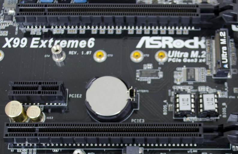

@adok, sorry aber ich kann weder auf deinem Bild, noch auf meinem MB nne Nummer erkennen.
Das MB das ich kaufte hat zwei UEFI BIOS, da gibts nen Schalter zum umswitchen...
Die GQ35 kann ja nicht sein...,?
VT41 wird sie auch nicht sein.
Auf der Bezeichnung, etwas weiter weg von der Batterie steht die komplette Bezeichnung: Asrock X99 Extreme6 ac und
REV. 1,07.
Und auf den "Bumpern" steht P1.20.
Eine davon wirds sein nehm ich an...? 😉
Ja, das P1.20 ist die BIOS-Version die sich auf den BIOS-Bausteinen befindet, siehe auch Screenshot von mir weiter oben in Beitrag #29
http://www.asrock.com/mb/Intel/X99 Extreme6ac/?cat=Download&os=BIOS
Irgendwie solltest du versuchen ein aktuelle(re)s BIOS zu flashen. Nur wenn du kein Bild bekommst, bleibt dir nichts anderes übrig als mit dem Board und einem USB-Stick auf dem sich das letzte (aktuelle) BIOS befindet zum Händler zu gehen.

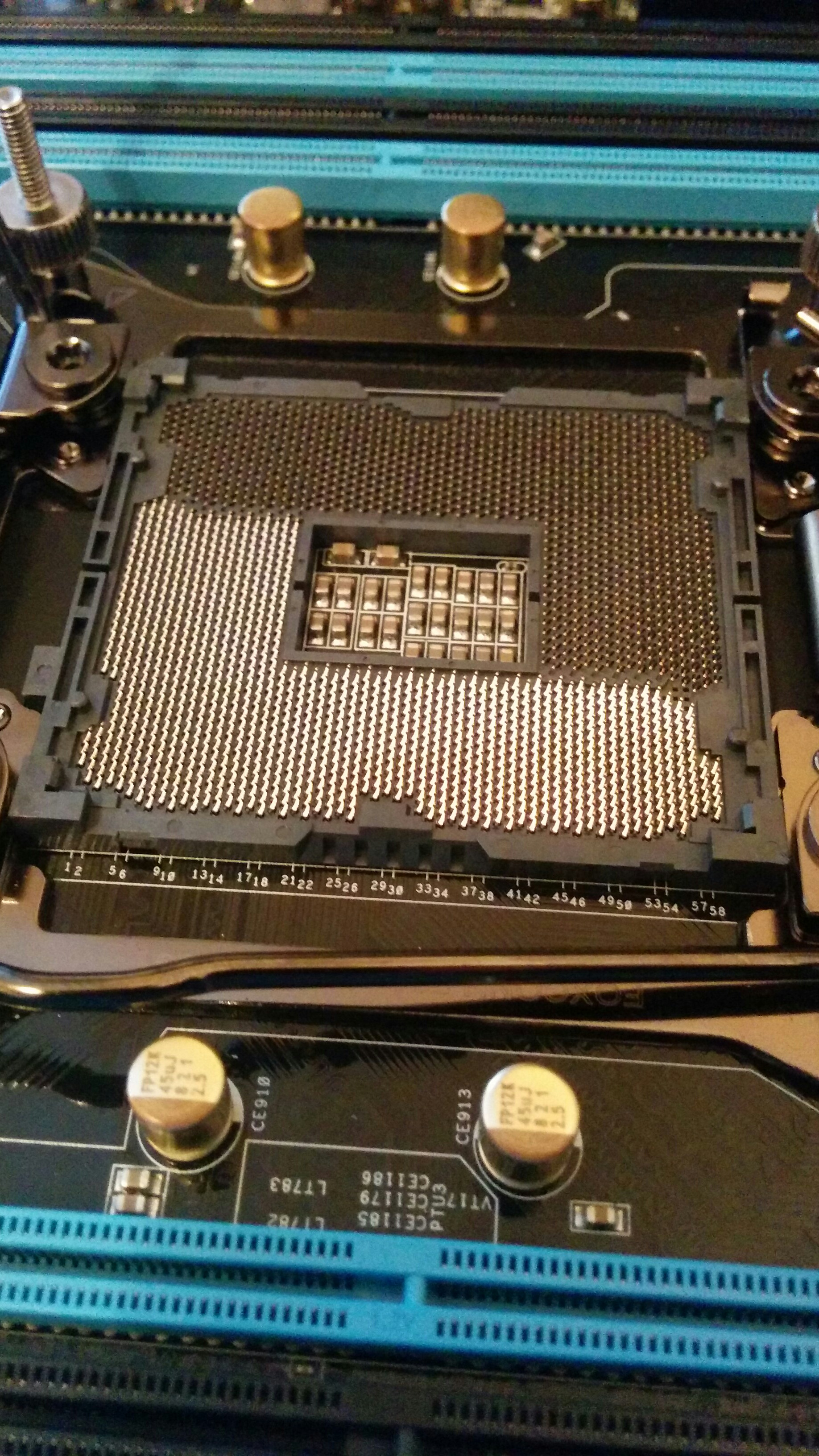

Was ist denn laut Aussage(n) des Händlers am Sockel mechanisch beschädigt?
Pins verbogen oder abgebrochen?

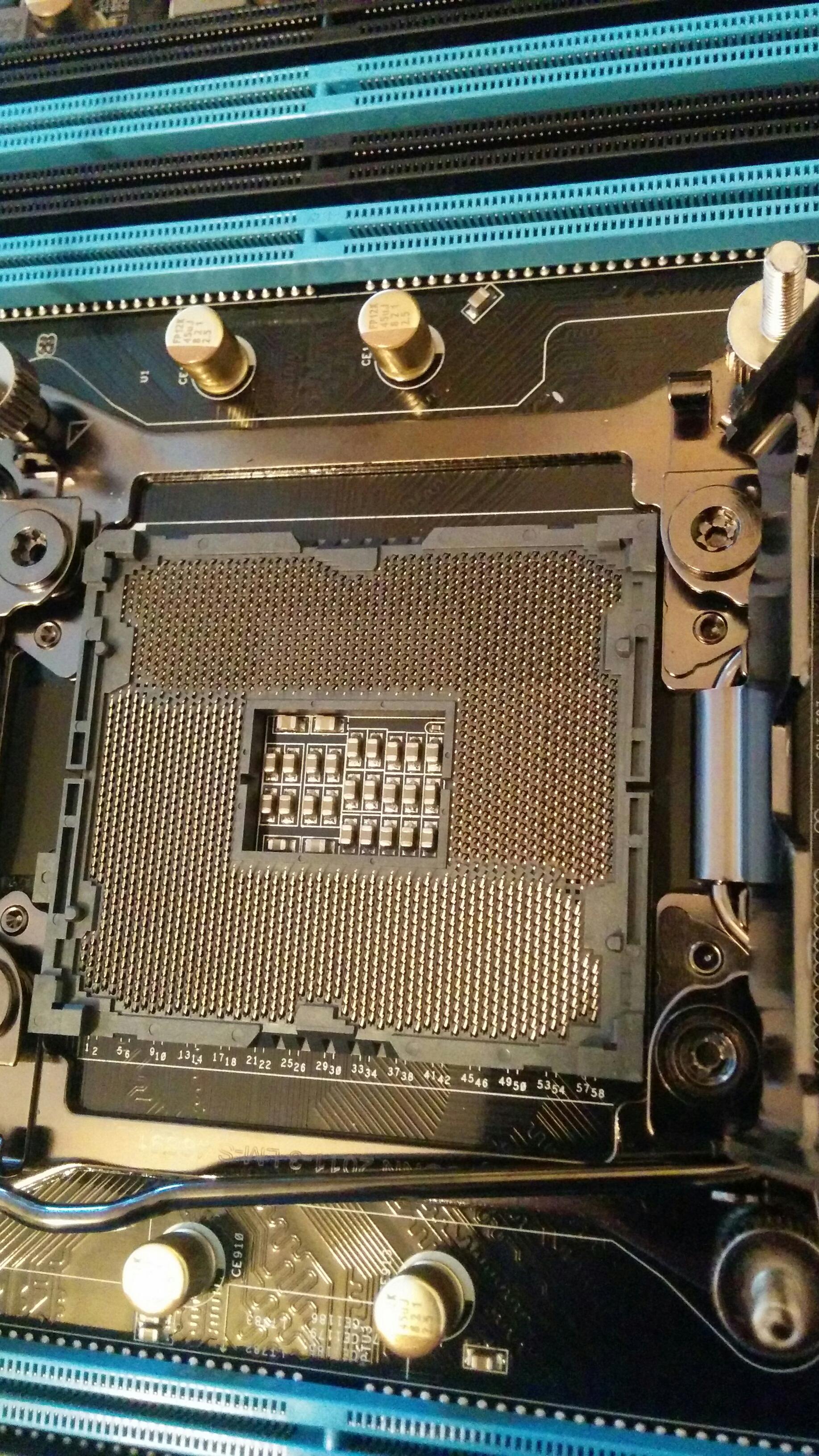

Gibt es Fotos/ Bilder davon bzw. hast du welche vom Sockel gemacht nach dem du das Motherboard und die CPU ausgebaut hast und hier evtl. in einen Beitrag anhängen kannst?
Hi, ja 1-2 Pins sind verbogen!
Allerdings sind es zwei Beschädigungen!
Erstens eben die zwei Ram-Steckplätze die beschädigt waren, angeblich schon bei Auslieferung sagte er.
Außerdem eben die CPU Aufnahme.
Dort sollen eben 1-2Pins verbogen sein.

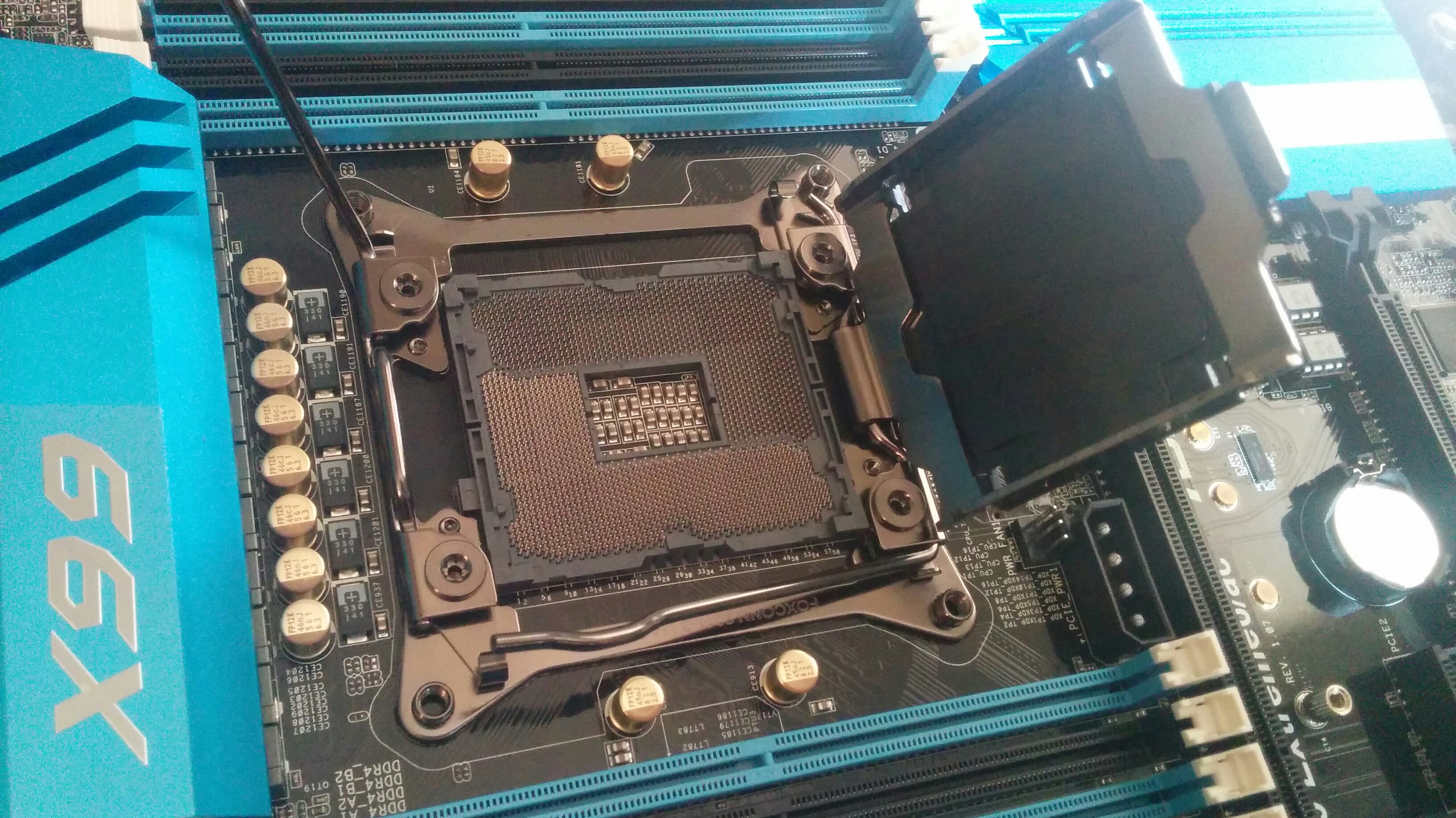

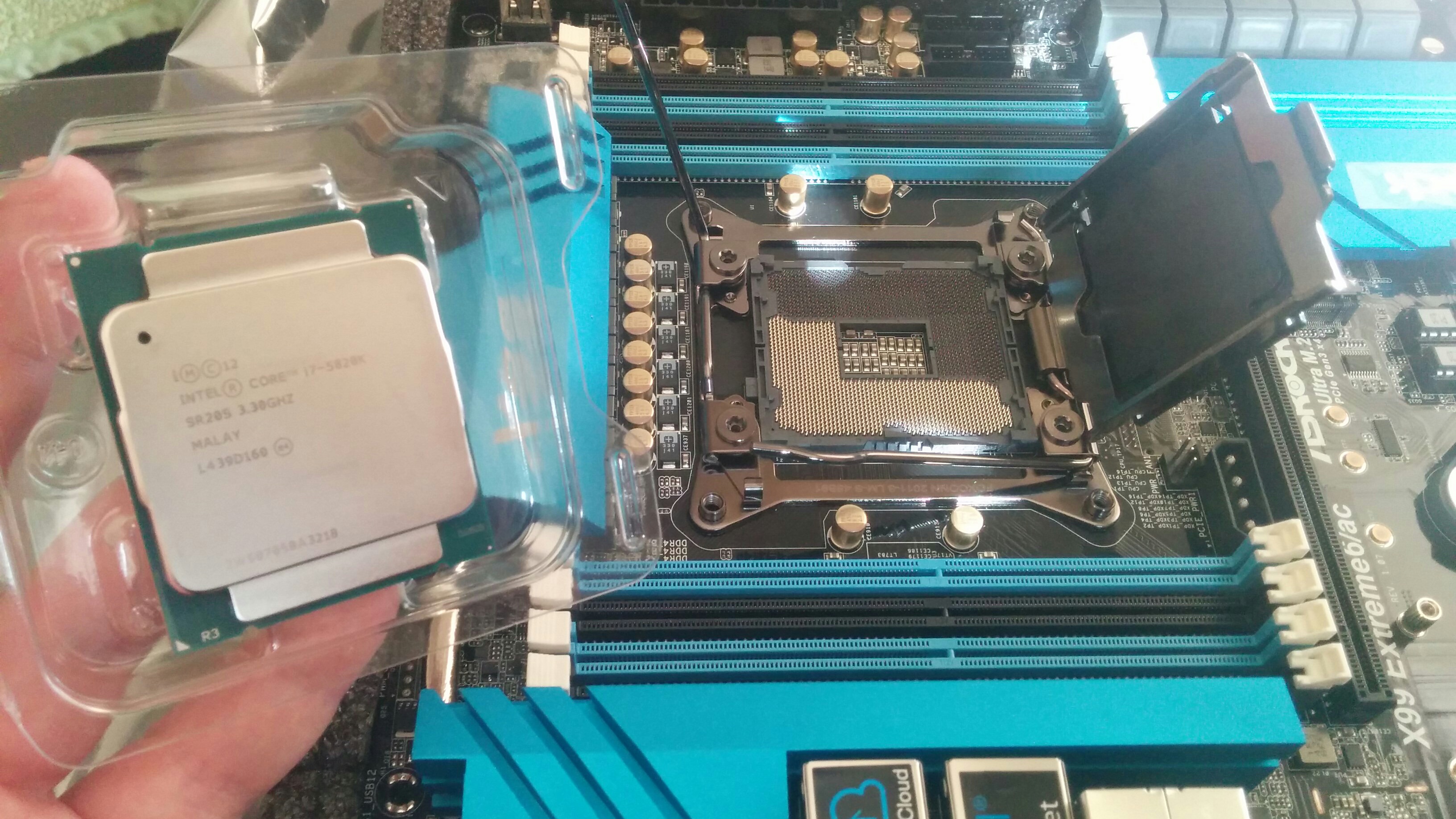

Ich habe Fotos gemacht, sowohl beim Auspacken des Mainboards:
Ich hoffe hier sieht man es halbwegs.
So sah das Ding beim Auspacken aus.

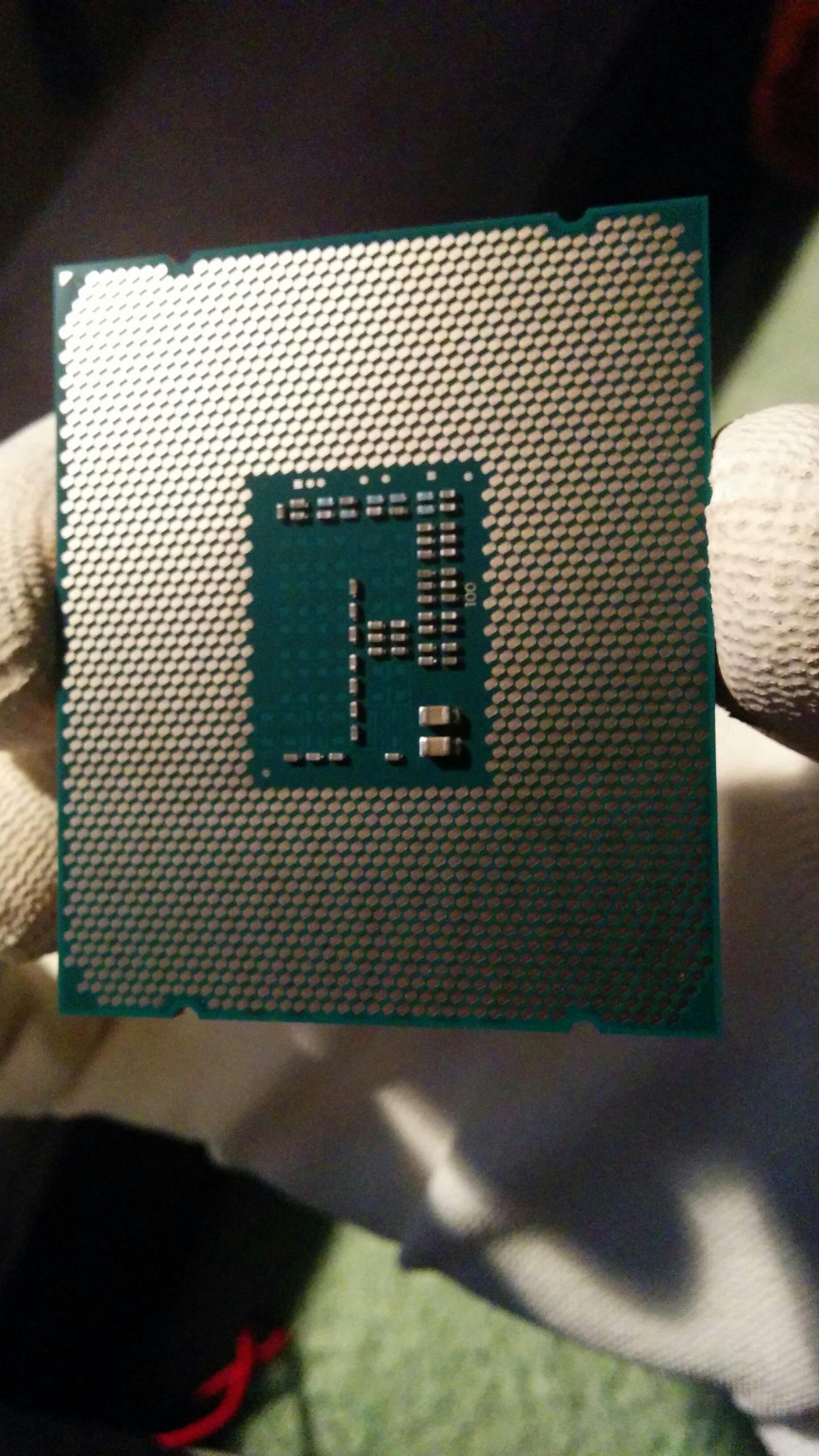

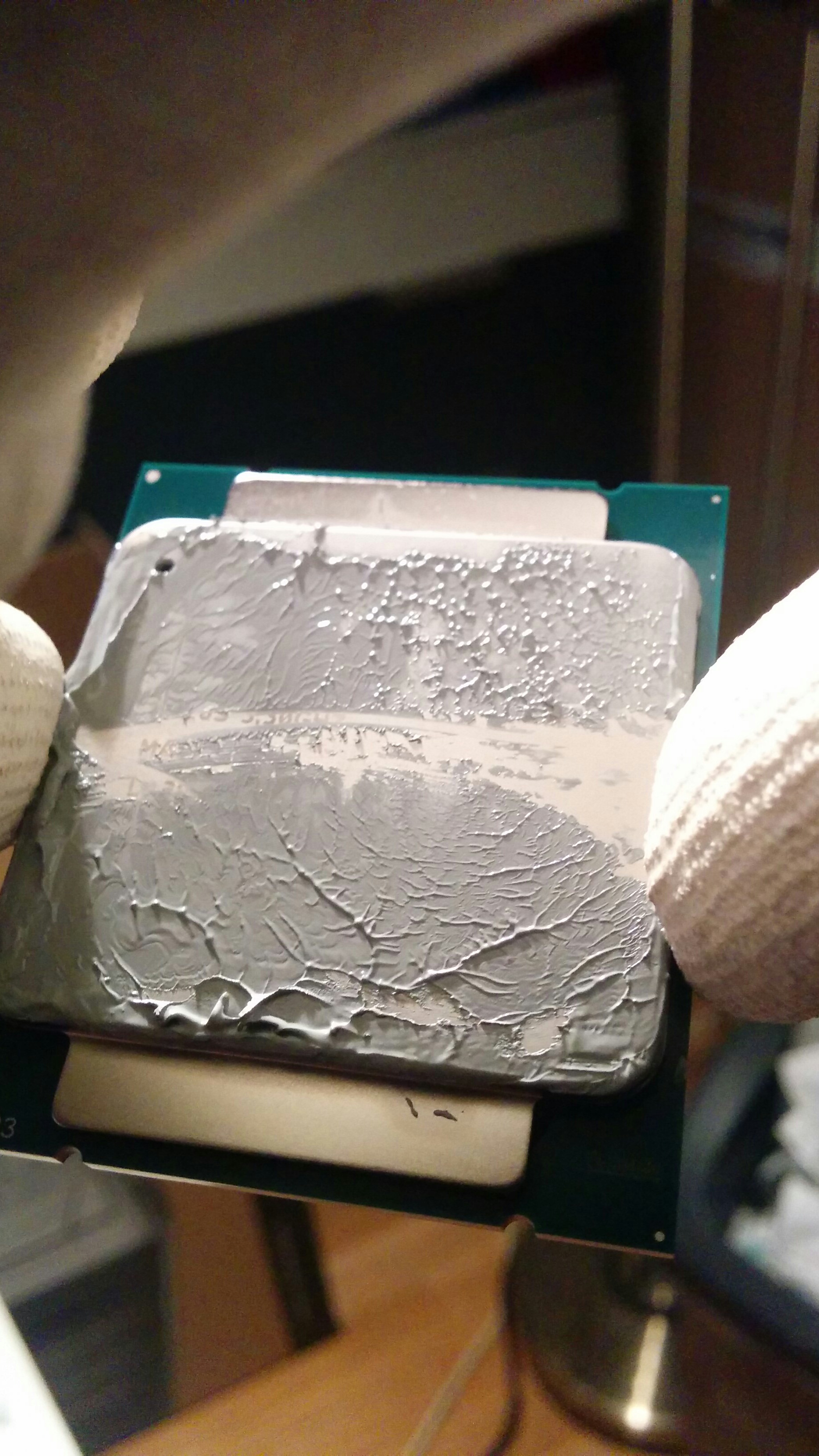

Dann hab ich noch nach dem Einbau, und dem Erhalt der Fehlermeldungen 53 und b7 Fotos gemacht:

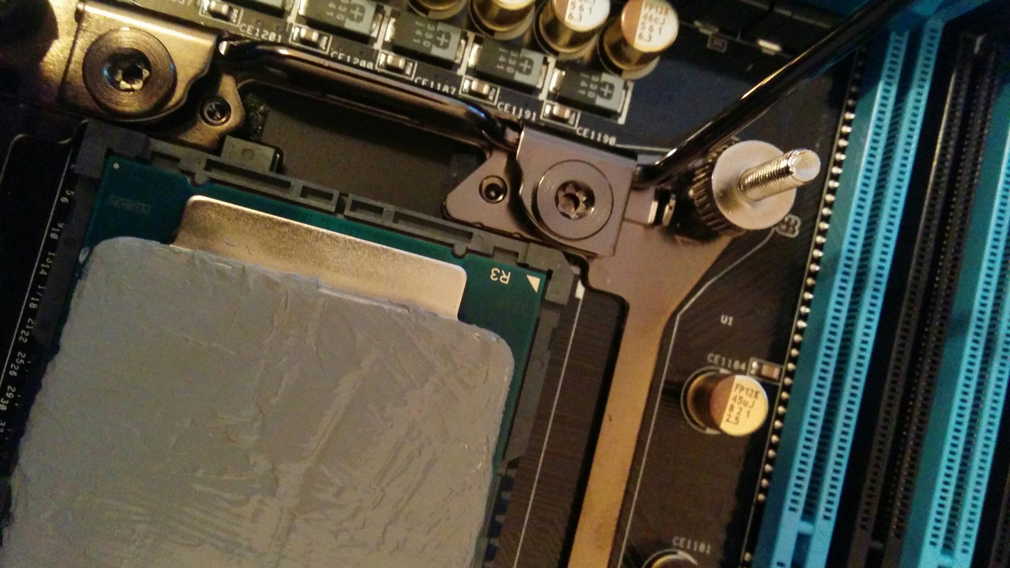

So sah die CPU aus nach dem ersten Abbau zwecks Fehler Ermittlung:
Und das ist die CPU Aufnahme nach dem Ausbau:
Ich habe das auch an den Händler geschrieben, ich war so extrem vorsichtig als ich die CPU einbaute, weil ich mir eben nicht einfach nen Neuen i7-5820K kaufen kann! Und habe daher alles double gechecked bevor ich was getan habe, über YouTube Video, hier im Forum UND den Bedienungsanleitungen.
Er meint dass muss nicht beim Einbau der CPU passiert sein, sondern kann auch bei der CPU Kühlung nachträglich quasi passiert sein!?
Das versteh ich nicht, und ich habe das immer kritisiert dass ich diese Methode der CPU Kühlung hasse, weil eben so enormes Gewicht am Mainboard hängt.
Aber alle sagten, dass wäre kein Problem .

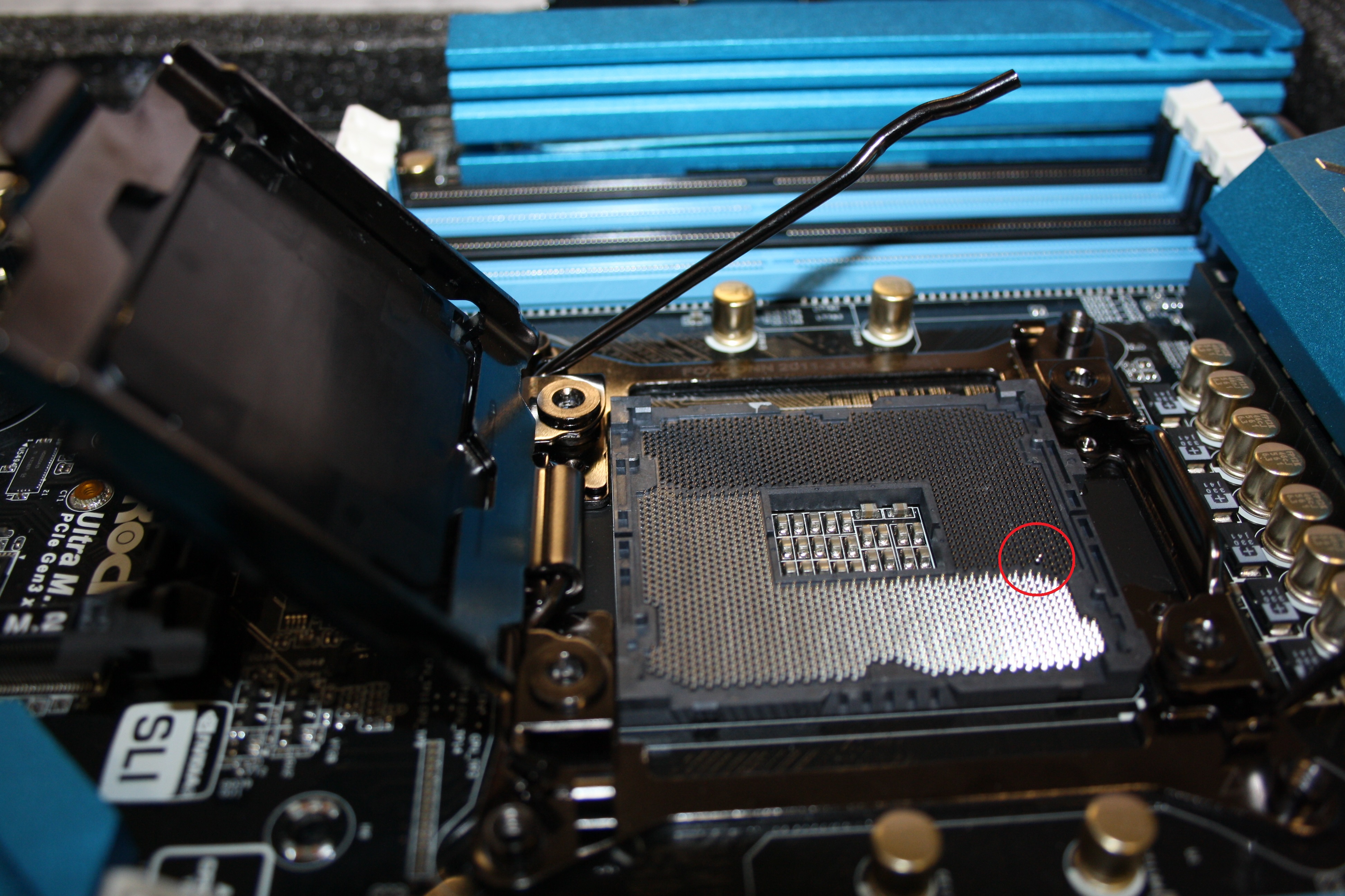

Wenn die verbogenen Pins bereits beim Zusammenbau von dir gesehen wurden, verstehe ich nicht wieso und warum du mit dem Zusammenbau noch weiter gemacht hast.
Das ist das Bild dass ich vom Händler zurückbekommen habe, als ich um eine Markierung im Bild gebeten hatte.
