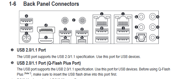

Das Board hat doch Q Flash, man kann ohne CPU Ram und Grafikkarte ein neues Bios einspielen.

Nein, dafür braucht man Q-Flash Plus!
Benötigt wird BIOS F10, dass ist vom 18.9.2020. Wird wohl kaum schon draufgeflasht sein.

Es hat doch Plus :)
Da wird aber Q-Flash erwähnt, was nicht gleichbedeutend mit Q Flash Plus ist.
Im Handbuch steht, dass es Q-Flash PLus unterstützt, somit kannst du es per USB FlashBack machen.
Ein Blick in das Handbuch (B550 VISION D User's Manual)
Q-Flash Plus allows you to update the BIOS when your system is off (S5 shutdown state). Save the latest BIOS on a USB thumb drive and plug it into the Q-Flash Plus port, and then you can now flash the BIOS automatically by simply pressing the Q-Flash Plus button. The QFLED will flash when the BIOS matching and flashing activities start and will stop flashing when the main BIOS flashing is complete.
