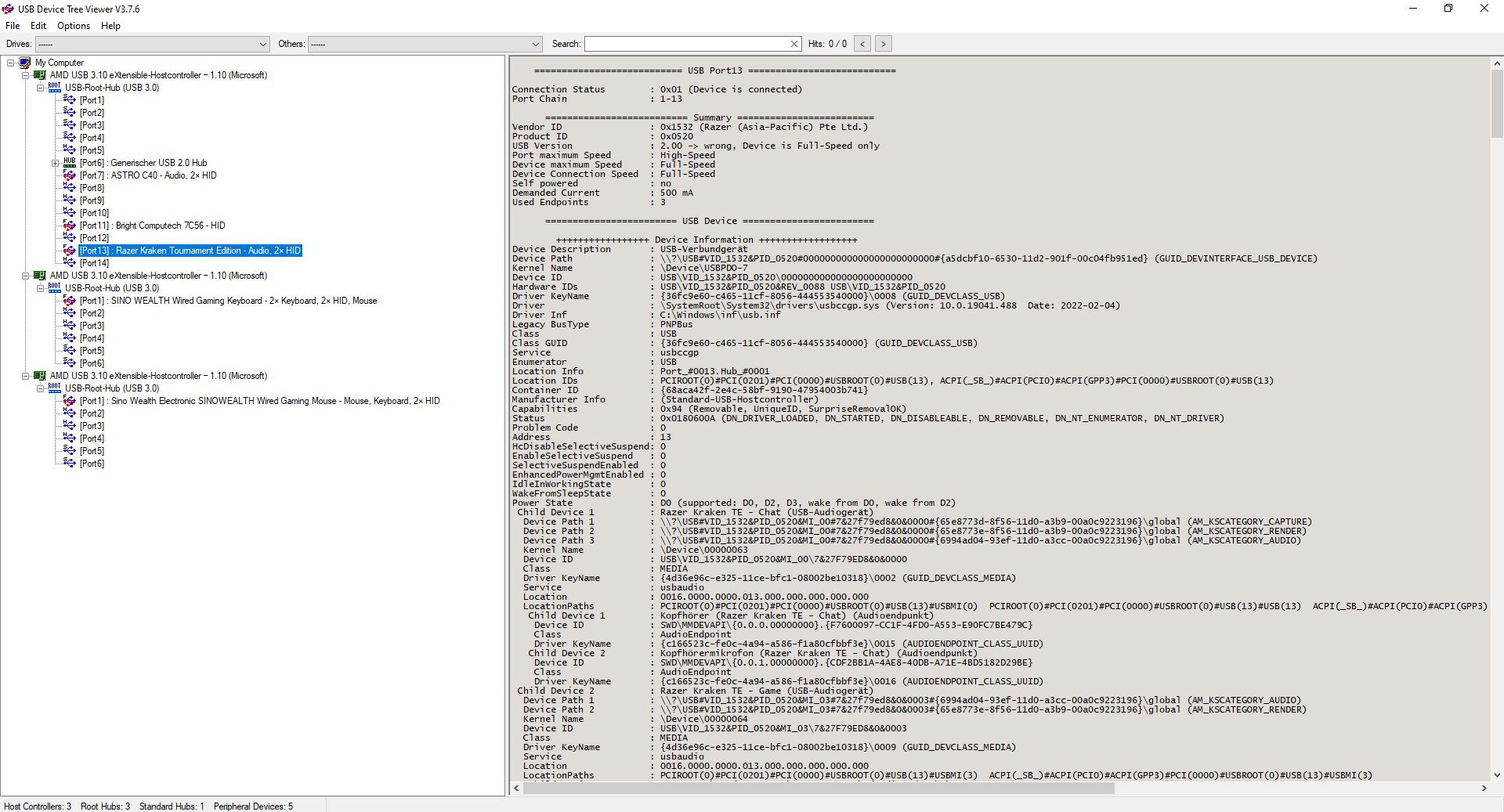

Das ist ein Problem mit dem USB Controller. Im Normalfall können nur 64 USB Devices an einen Controller angeschlossen werden. Ein USB Device muss aber nicht physisch vorhanden sein, sonder ein Gerät kann auch virtuell mehrere Channels belegen. Nutz mal das Tool USBTreeViewer und schaue wie die Controller an deinem Rechner aufgebaut sind und ob du durch das verteilen deiner USB Geräte mehr Stabilität erlangen kannst.
Benutzt du einen USB-Hub oder USB-Verlängerungen?
Also ich verwende einen Razer Audio Kontroller der extra dafür gemacht ist. Ich werde mir mal den USBTreeViewer anschaue, danke.

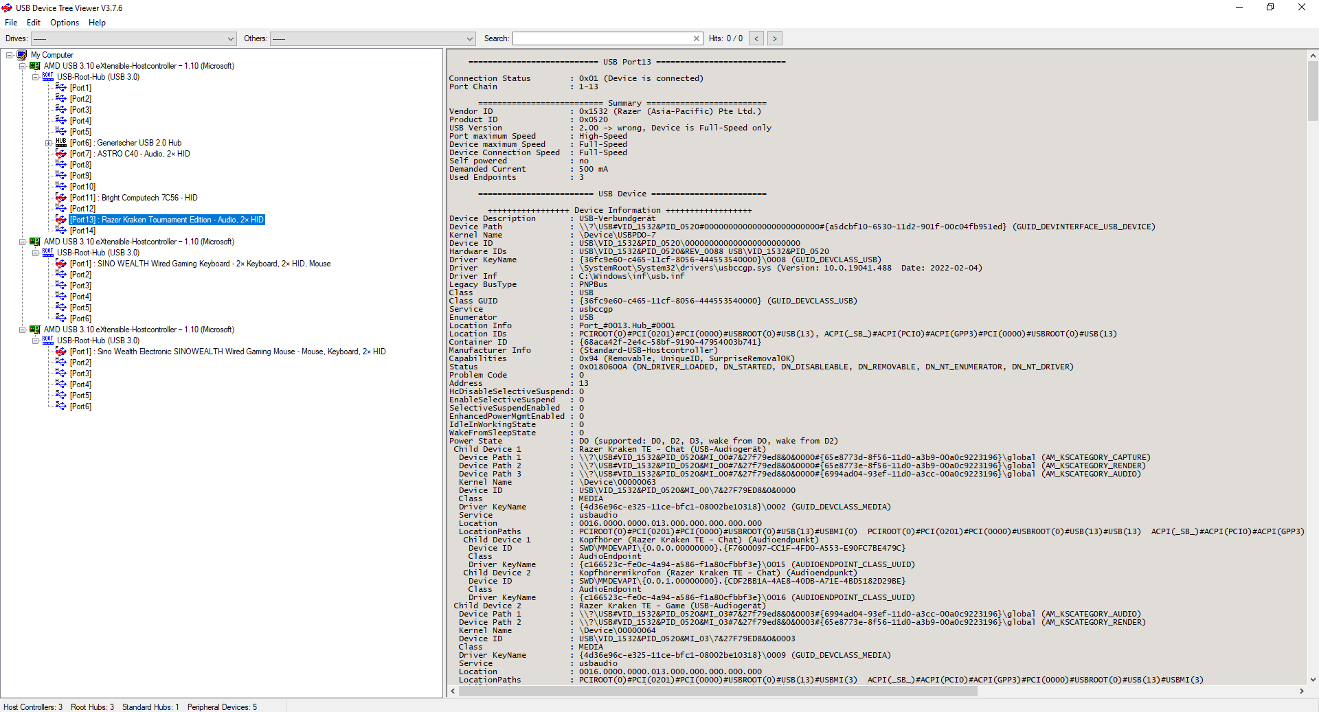

Also bei Audio-Interfaces musst du besonders acht geben, ich habe das Elgato XLR und das frisst einen ganzen Controller alleine weg. Ich würde schauen das ich das Bright und Astaro Device auf die unteren USB Controller umlegen würde.
Ist an dem Generic USB2 Hub noch etwas angeschlossen, das ist in der Grafik noch zugeklappt?
Ergänzung hierzu noch, du siehst im Screenshot das er sagt
Wrong, Device is Full-Speed only. Das muss an nen USB 3.1?!
Ja dankeschön, werde das mal versuchen bzw habs jetzt umgesteckt.
