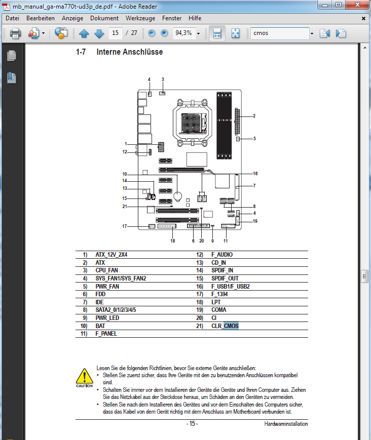

Mach mal ein CMOS reset am Board, dann sollte es auch gehen. Hoffentlich! Geht bei mir auch.
Netzteil hinten ausschalten. Etwas warten.
Auf Seite 15 21) mit Schraubenzieher paar Sekunden überbrücken.

Zur Seite 15.
Dort gibt es die Bezeichnung 21) CLR_CMOS.
Auf dem Bild suchst du 21, das sind 2 Pins, die musst du mit einem Schraubenzieher überbrücken.
Vorher Netzteil ausschalten ( auf 0 stellen) und etwas warten.
