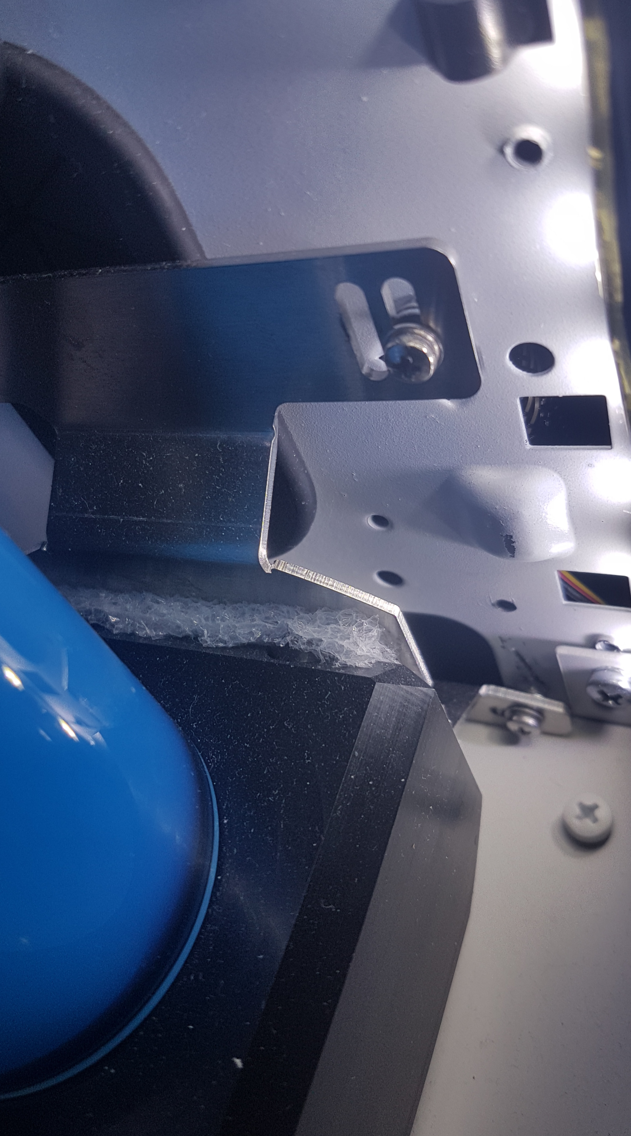

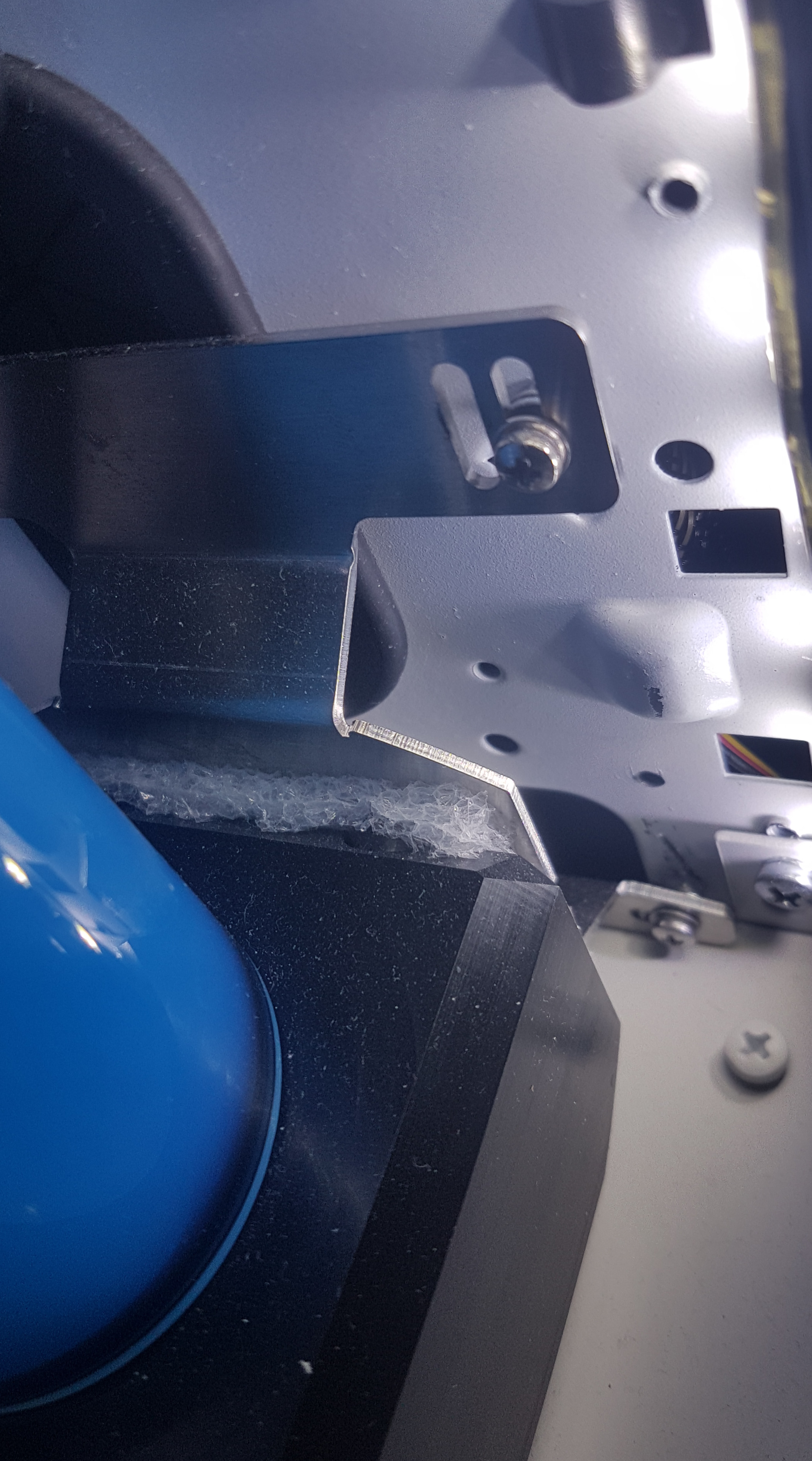

Klammern habe ich auch keine, der Aqualis hat auf der Rückseite vier Löcher mit M4 Gewinde. Da kann man wunderbar solche Entkoppler einschrauben. Passende Löcher gebohrt (auch fürs Kabel) weiche O-Ringe drunter fertig ist die freischwebende und gut entkoppelte Pumpe.
Diese Entkoppler habe ich schon an der Pumpe, weil sie in meinem vorigen Gehäuse mittels zwei Metallbrücken an dem Gehäuse befestigt waren. Diese passen aber nicht auf das neue Core p5.
Bohren wollte ich vermeiden, weil das Gehäuse dann "zerstört" ist, bzgl Garantie oder irgendwann mal Verkauf.... Mit einem Metallbohter sollte das gehen denke ich?
Natürlich die sind für Metall gemacht ;)
Wenn du nicht bohren möchtest dann ist doch beim P5 eine Platte für die Pumpe dabei mich würde wundern wenn da keine DDC draufgeht.
Ich habe jetzt gebohrt und es hält. Danke für den Tipp!

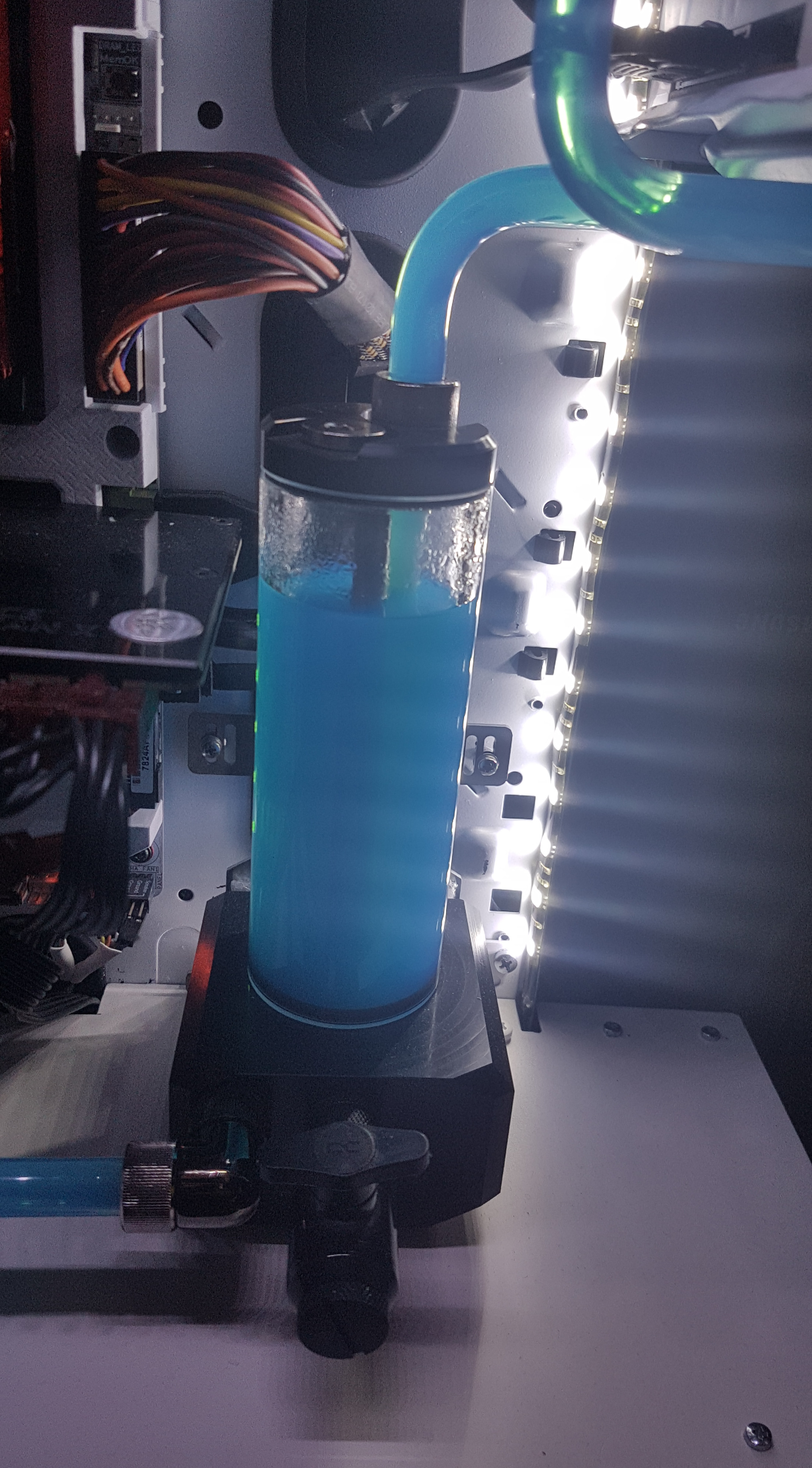

Wer den AGB kennt weiss, dass er oben zwei Schrauben hat, zum Einfüllen der Flüssigkeit aber auch um Anschlüsse zu befestigen. In meinem vorherigen Case habe ich beide Anschlüsse unten befestigt,dadurch stand das Wasser in der Röhre aber vollkommen still. Ich habe jetzt, um ein wenig Bewegung reinzugbekommen, unten logischerweise nur die Auslasstülle angeschraubt, den Einlass habe ich oben auf dem AGB. Folgendes Problem habe ich jetzt: Ich kriege die Luftblasen nicht aus dem Wasser und zweitens, was viel "schlimmer" ist: Schalte ich die Pumpe ab, läuft das Wasser im Kreislauf zurück und ich habe im Schlauch vom Radiator ins den AGB alles voller Luft. Schalte ich die Pumpe wieder ein, sinkt der Wasserstand im AGB und es fließt, gluckert dann aber wieder. Gibt es da eine Lösung oder muss ich wieder umbauen?

Selbst wenn du die Pumpe runterregelst dürfte das in eine so kurzen agb nicht viel bringen ein Steigrohr sollte helfen damit hast du dann aber auch wieder kaum action im agb.
Ja ist ne schwache Kür dass kein Befestigungssatz beim AGB bei ist. Vor dem Problem stand ich damals auch und hab wie n Auto geguckt. Ohne bohren kommt man da nicht weit. Ich hab mir da son Befestigungssatz gekauft, der ist extra für den agb gedacht. Musst mal eingeben "Befestigungssatz für D5 agb"
Also ich würde den einlass auch nicht unten wählen wegen der schlechten Entlüftung. Daher muss der oben sein. Problemlösung: du kaufst dir im obi einen Schlauch mit 12 mm (passend für 1/4 anschlüsse) Außendurchnesser, und presst ihn mit Gewalt in den Anschlussausgang. So lang abschneiden bis er unter der Wasseroberfläche ist. Musst ihn nicht mal ankleben, der hält. 12mm petg Röhrchen geht auch, muss aber geklebt werden, dafür wird es nicht grün so wie der Schlau

So sieht es bei mir aus, da sieht man auch den scon etwas angelaufenen Schlau im AGB. Der ist nur reingepresst, und unten ist die Pumpe eingelassen, da würde ich mit dem Schraubenzieher nie rankommen
Dadurch dass der Einlass oben ist, kannst du bzw musst du sogar unten am Einlassanschluss einen Kugelhahn anbauen damit du richtig entleeren kannsst. Je nachdem wie es bei dir ausieht.
Und hier die ominöse Befestigungshalterung für den AGB
