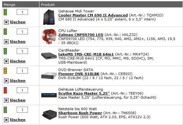

und viel wichtiger: Die neue Hardware im angehängten Bild
Bei Google gab's leider keine Hilfe, weil mein Problem schon sehr früh beginnt. Ich betätige den Powerknopf, was nur zu einem sehr kurzen Piepen führt. Der meines Wissens einizge Speaker befindet sich an der Lüftertsteuerung, was von der Herkunft des Geräuschs auch hinkommen könnte. Sprich, es dreht sich kein Lüfter - nichts. Nur das LED am Mainboard leuchtet, also muss wohl Strom drauf sein. Das Piepen ertönt erst wieder, wenn der PC einige Sekunden vom Netz war. Der Powerknopf ist mit dem Mainboard verbunden, ich bin aber nicht sicher, ob dort alles korrekt funktioniert (defekter Kontakt?).
