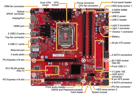

ich habe einen 3,5 Jahre alten HP Power Pavilion PC, gekauft wurde er im März 2018. Nun möchte ich jedoch mehreres aufrüsten. Verbaut ist unteranderem fogendes:
  • CPU=i5 8400-Sockel=1151-v2
  • GPU=GTX 1060 6gb
  • Festplatte 1=1x Mini SSD 126gb
  • Festplatte 2=1x HDD 1TB
  • Ram=2x SK Hynix 8gb 2400Mhz
  • Mainboard= MS-7a61 Ver 1.3 +
  • Netzteil=300 Watt
Meine Fragen sind nun:
  • Kann ich mich Problemlos für das Msi MPG Z390 Gaming Plus Mainboard entscheiden ?
  • Ist es schlimm das ich die CPU nicht mit wechsele ?
  • Ruiniere ich mir das System durch aufrüsten des Mainboards ohne die CPU mit aufzurüsten ?
Das wesentliche wie Netzteil, Gehäuse etc wird sowieso mit aufgerüstet.

Das mein System kühler dadurch letztendlich auch stabiler läuft. Denn bei meinem derzeitigen Mainboard stehen zu wenig Lüfteranschlüsse zur Verfügung. Außerdem ist es nur mit Mini 2.0 SSDs kompatibel.
Y-kabel? so viel hitze entsteht bei nem 8400 und ner 1060 auch nicht. läuft aktuell irgendwas nicht stabil?
jedoch geht es mir letztendlich erstmal darum das ich meinen PC zukunftssicherer mache
indem du ein neues MB für die veraltete plattform deren nachfolger wohl noch ende des jahres nen nachfolger kriegt kaufst?
sicher dass das ne mSATA-SSD ist? würde mich doch wundern. "MS-7a61 Ver 1.3" führt mich hierhin und dieses MB hat nen M.2-slot mit M-Key und keinen für mSATA.

Die GPU wird bei games wie Assetto Corsa schnell mal um die 86 Grad warm. Die mSATA habe ich mit der W-LAN Karte verwechselt, da liegt die Schuld ganz bei mir sry. Bei dem Thema "ruinieren" war ich mir lediglich unschlüssig ob das System durch den Altersunterschied nach wechseln des Mainboards rund laufen würde.
https://support.hp.com/us-en/document/c05811928
Form Factor
  • uATX
  • Dimensions: 24.0 x 24.0 cm (9.4 x 9.4 in)
  • Chipset Z370
  • Socket type: LGA 1151
Da kannst nur CPUs Socket 1151 8.Generation verwenden.
Evtl auch 9.Generation, falls HP da BIOS-Updates rausgibt.
