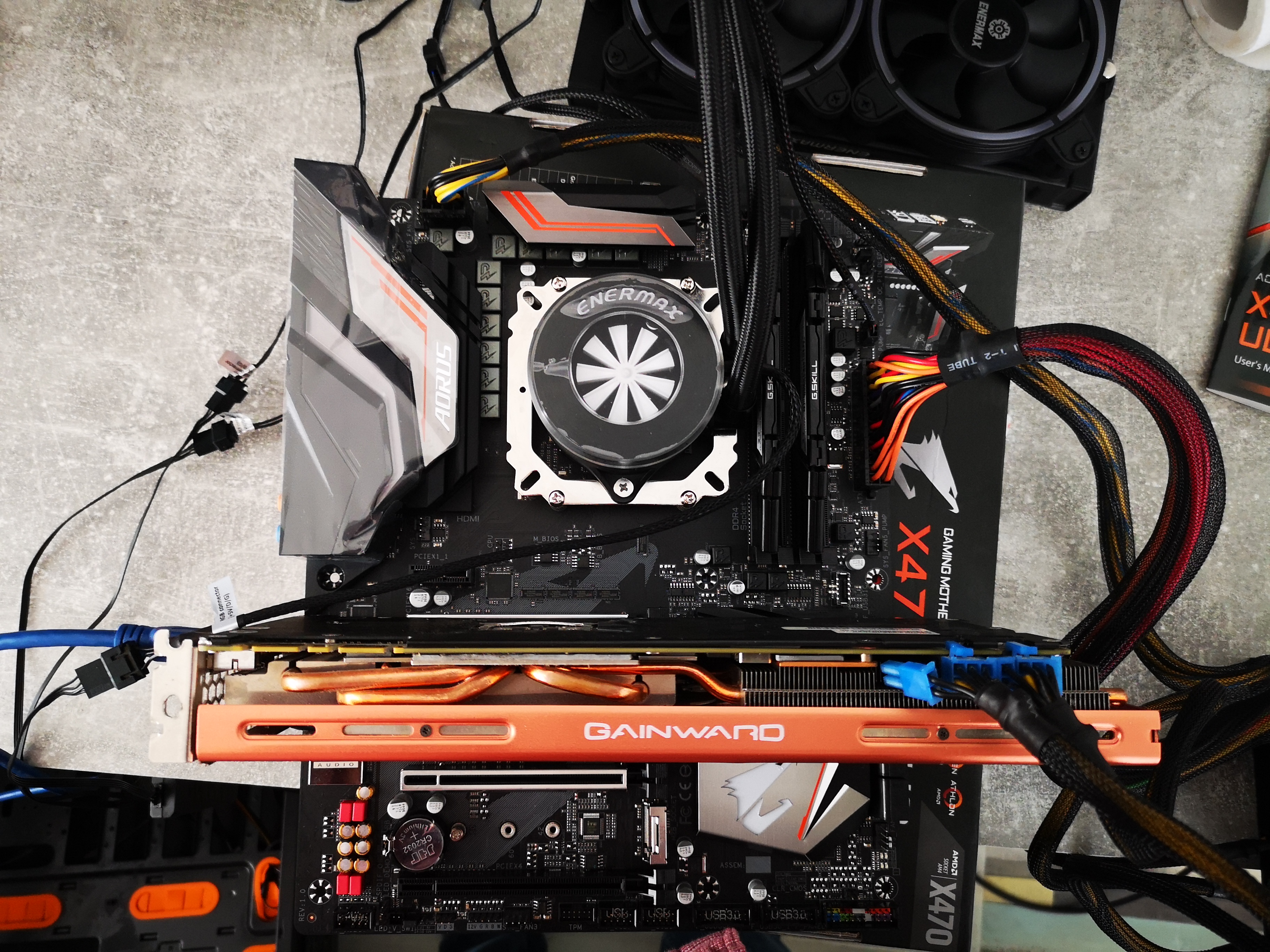

Habe gerade einen nackten Aufbau mit neuem Mainboard probiert. Anbei foto. Sobald ich Netzteil einschalte geht eine LED vom Mainboard für eine milisekundr an und sonst geht garnichts kein Lüfter oder irgendwas. Hab ich was falsch gemacht oder vergessen?

@Donnidonis
starten ist erstmal nicht das Problem - vorher muss ja erstmal standby funktionieren.
@Simmel008
mit "netzteil anschalte" meinst du einfach den kippschalter ?
der sollte eigentlich für eine dauerhaft leuchtende led sorgen - weist du ja denke ich.
dann also nullmethode. mal alles raus was icht zwingend nötig ist, also nur cpu und strom dran.
Wenn dann nix leuchtet ist entweder mainboard oder netzteil nicht in ordnung.
Hast du auch den "Start"-Knopf betätigt? Wenn ich das richtig sehe, wäre das in deinem Fall das Verbinden der beiden "Power"-Pins.
Nur durch Einschalten des Netzteils allein startet sich ein Rechner noch nicht...
Folgendes habe den nackt Aufbau mit ram graka CPU und Kühler. Das Mainboard ist gerade erst angekommen und neu. Habe im Prinzip vom Netzteil den dicken atx Stecker drin und 2x CPU Strom Stecker mehr muss nicht sein oder? Wenn die CPU defekt wäre würden aber die Lüfter drehen oder? Bzw wenn CPU defekt wäre würde ich weiter kommen als 1sek. Eine LED und dann alles aus?

Was meinst du mit verbinden der beiden Power pins? Wenn ich Schalter vom Netzteil bestätige bekomme ich keine dauerhaft leuchtende LED

Bei mir leuchtet im Standby nicht, kenne aber auch das Mainboard des TE nicht. Deshalb fragte ich ob er auch probiert hat zu starten, wie alle anderen auch vorschlagen.

Es geht doch erstmal garnicht um starten, es geht darum das das Netzteil dem Board nur für ne Millisekunde überhaupt Strom gibt. Da ist doch die Hardware völlig hupe.
danach wird er sich schon ums starten kümmern.
edit:
in 20 jahren Pc-bastelei ist mir noch kein Board untergekommen das nicht die Status led leuchten hat sobald strom anliegt. Sollte das wirklich bei manchen boards nicht so sein bitte ich um entschuldigung.
er wird doch auch den nackten aufbau gemacht haben WEIL das Board im PC nicht startete... er ist also schon in der nullmethode und scheint nicht völlig ahnungslos.
Da ja der Powerknopf vom Gehäuse nicht angeschlossen ist, passiert auch nichts.
An sich sollte eine grüne LED am MB leuchten - PowerGood. Aber starten kannst Du das MB mit dem NT eh nicht, dazu musst Du die beiden Pins "PWRSW" kurzschließen wie hier gezeigt (was anderes macht der angeschlossene Powerknopf auch nicht)
Keine Ahnung was bei dem Board eingestellt ist bei der Beleuchtung. Ist doch viel interessanter obs startet.
da ist eigentlich nichts einzustellen. die status led zeigt nur an ob noch strom aufm board ist. so kenne ich das zumindest bei absolut allen boards.
Nein ist es nicht.
Wenn er eine inkompatible CPU draufgeschnallt hat wäre klar, warum da nichts funktioniert.
Reaktionen: Madman1209
welche cpu ist denn bei nem x470 inkompatibel aber passt in den sockel ? das verträgt doch schon ab werk die Ryzen 2XXX oder nicht ?
Bei mir auf dem Board leuchtet absolut gar nichts im Standby.
Dann startet der Rechner und gibt kein Bild aus, mit Glück piepst es. Fertig.
@Simmel008 Welche LED leuchtet denn kurz auf?
