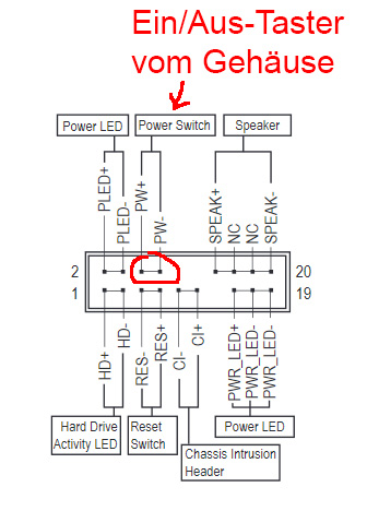

Hier ein Bild vom Front Panel Header des Mainboards:
Wenn du diese beiden Pinne z.B. mit einer Schraubenzieherspitze kurz berührst,
also kurz eine Verbindung zwischen diesen beiden Pinnen - und nur diesen beiden Pinnen - herstellst,
sollte das Mainboard starten.
Es ist aber noch nicht ausgeschlossen das das alte Netzteil trotzdem defekt ist.

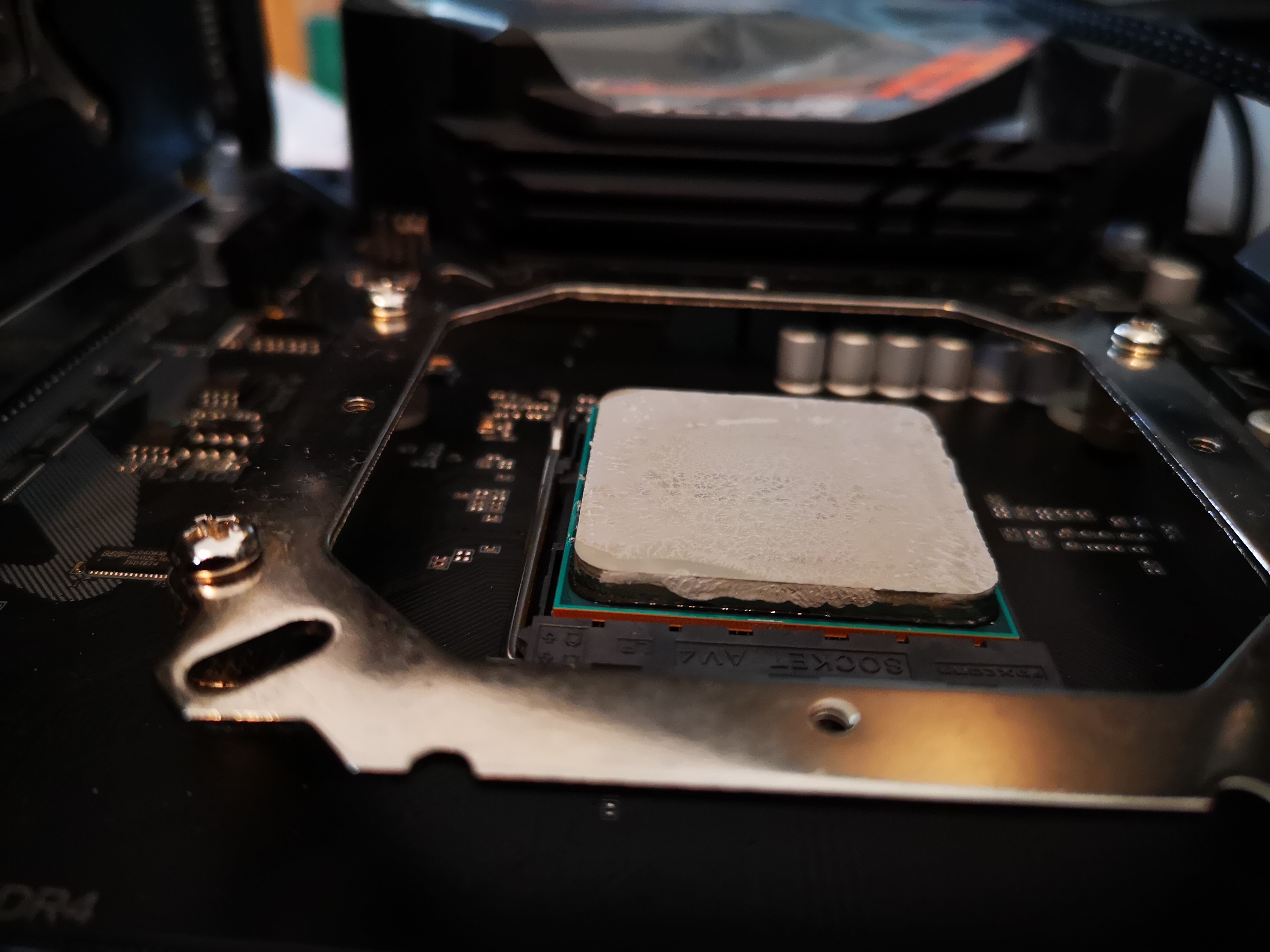

Denke habe den Übeltäter gefunden... Cpu hab ich wahrscheinlich geschrottet... Auf dem Bild könnt ihr das nur grob sehen aber die CPU liegt nicht plan auf dem sockel sondern kippelt etwas... Dabei habe ich extra auf die Ecken geschaut um sie richtig einzusetzen...
Auf dem Bild die linke vordere Ecke steht etwas höher als der Rest...

Dann setz die CPU als erstes wieder korrekt ein. Und bitte auch richtig herum.
Ich habend hatte sie richtig herum. Pfeil an Pfeil! Aber die liegt nicht richtig feste drin... Also wenn ich vorne links drücke geht sie hinten rechts hoch... Weiß nicht ob das normal ist... Scheer zu beschreiben...
