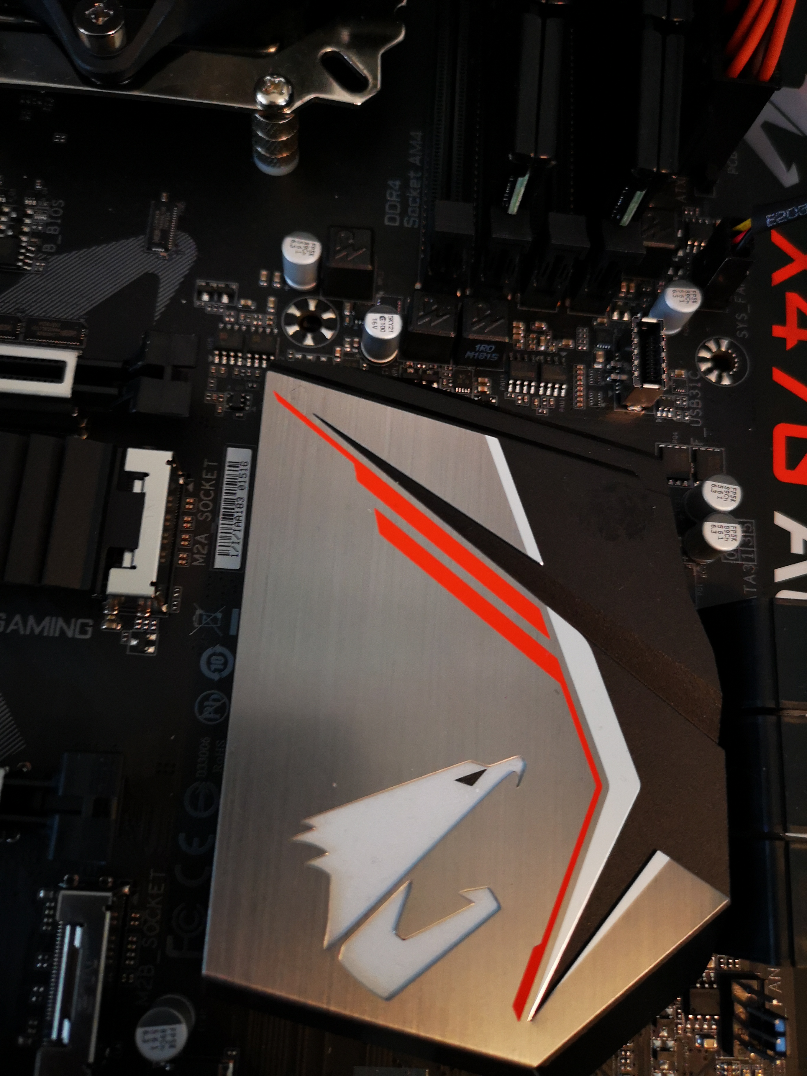

Ja Bügel hoch cpu rein. Cpu kippelt etwas. Bügel runter cpu sitzt fest... Ich bin so ahnungslos... Seid 4 Stunden sitze I h hier..
Wenn ich Netzteil anmache dann leuchtet für eine Sekunde dieser Adler. Vorhin hat er immer weiß geleuchtet jetzt gerade orange. Hat das eine Bedeutung?

Die CPU sollte nicht "kippeln", sondern satt aufliegen.
@Simmel008
hast du die CPU mal rausgenommen und geguckt ob pins verbogen sind?
Ich könnte mit meinen Augen keine verborgenen Pins feststellen...

Schau doch mal ob im sockel was drin steckt.
Genau, Sockel checken, ob vielleicht ein Pin abgebrochen ist. Vielleicht mal ein Bild von den Pin schicken. Am besten mit mehreren Blickwinkeln.
Aber MB müsste normal trotzdem was von sich geben wenn er die powerpins richtig überbrückt.

Da das Board direkt ausgeht, kann es auch ein Kurzschluss sein, weswegen das NT ausgeht.
Je nachdem wie der Pin verbogen ist, könnte der das sicherlich auslösen ;)
@Simmel008 Und wie gesagt mach mal Bilder.
Alternativ mit einer Karte oder dünner Pappe mal alle Pinreihen VORSICHTIG abfahren. Wenn ein unerwarteter Widerstand kommt, ist da ein Pin. Manchmal sind verbogene Pins bei AMD CPUs echt schwer zu sehen^^
