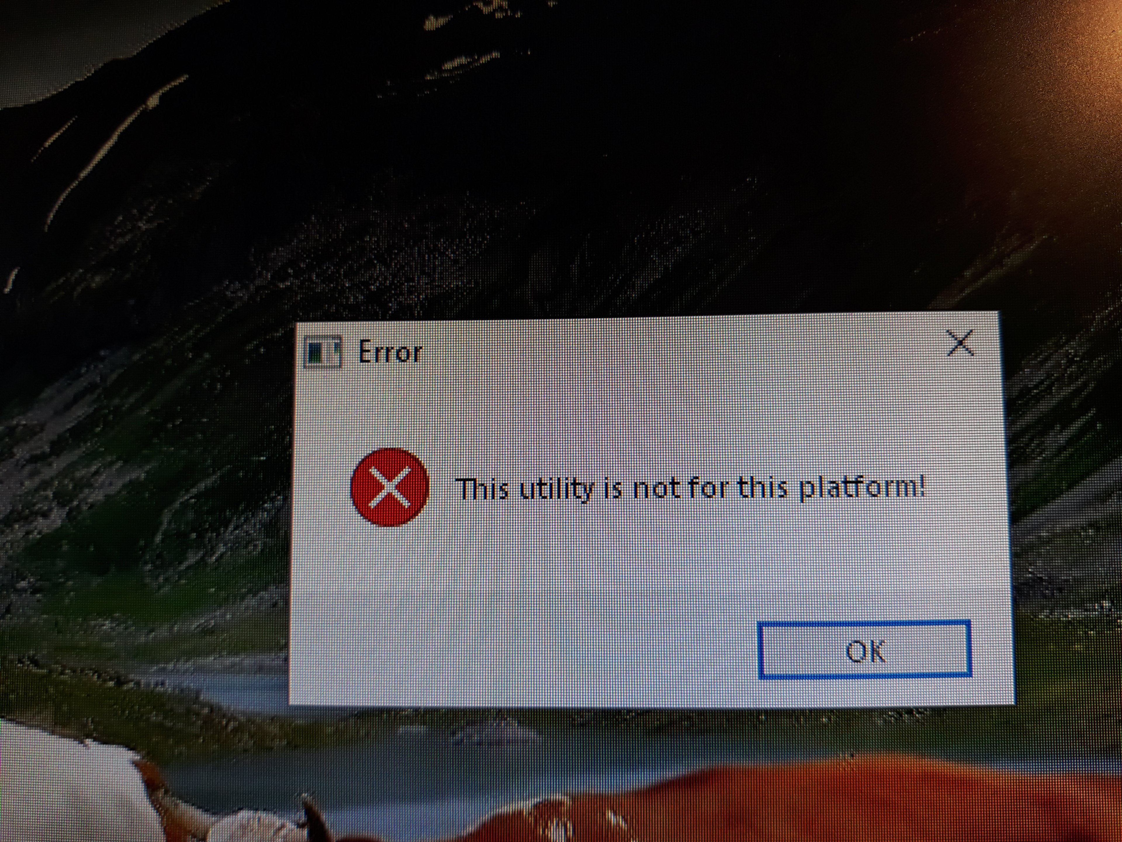

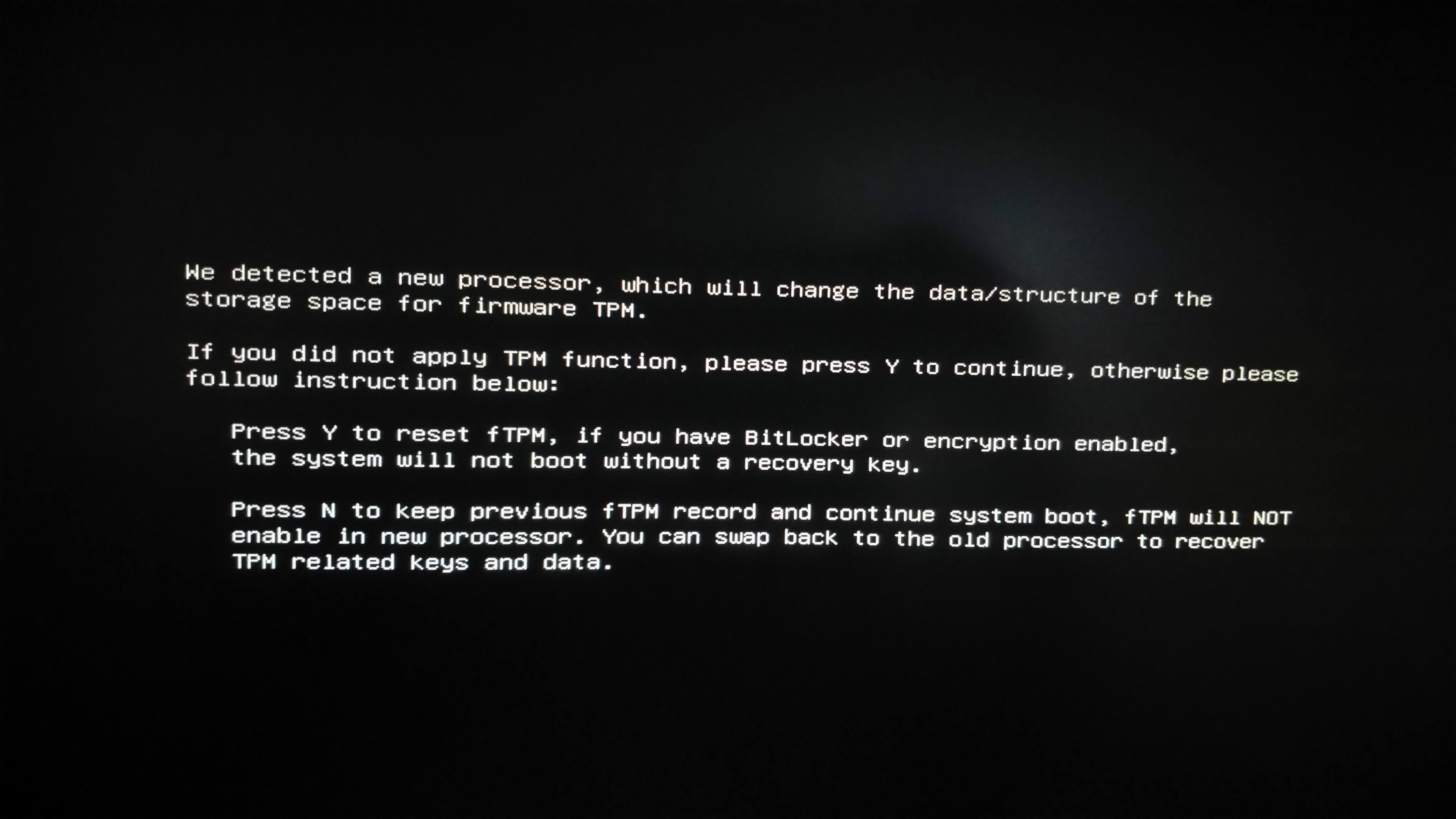

2 Fehlermeldungen.
Vor dem Bios kam eine Fehlermeldung siehe Anlage bzw. nach WIN Start Desktop Fehlermeldung siehe Anlage.

Huhu. Bild 1 kannst du ignorieren, wenn du kein Bitlocker oder andere TPM-bezogene Verschlüsselung nutzt. TPM "überwacht" im Grunde Änderungen an der Hardware und hält eine eventuell vorhandene Verschlüsselung aufrecht, damit man die Daten nicht auslesen kann. Da dein Windows anstandslos bootet, sieht alles i.O.aus.
Ja, Bild 2 muss man raten. Das könnte Software für das alte Mainboard sein und die Software vermisst das Mainboard. Einfach deinstallieren, wenn man weiß, welche Software das ist.

Die erste Meldung sagt nur das dein Bios eine neue CPU gefunden hat. Ist ja logisch vorher i3 jetzt R5 1600X. Das BIOS übernimmt dann die Standardeinstellungen für den Prozessor.
Die zweite Meldung sagt die nur das irgendein Programm nicht mehr mit der AMD Plattform kompatibel ist. Da du vorher Intel hattest wird das wohl ein Programm vom alten Mainboard oder alte Intel Treiber sein.
Da auf der Meldung nicht zu sehen ist welches Programm gemeint ist musst du wohl selber suchen. Oder Windows neu aufsetzen dann ist die Meldung auch weg.

fTPM aktivieren/deaktivieren im BIOS
Beim 2ten mal per Taskmanager den Prozess rausfinden und per Rechtsklick den Zielordner öffnen. Dann sollte sich zeigen, welche Software da meckert und ob man es evtl beheben kann per Neuinstallation oder dergleichen
Hallo Wilhelm14, danke für die schnelle Antwort, nur mein Problem bleibt bestehen da diese Meldung jedesmal kommt und nur mit der Taste N gelöscht werden kann und bei jedem Start neu erscheint. Die Taste Y reagiert nicht. Mit Bild 2 muss ich ich noch beschäftigen.

Taste Z probiert? Wegen QWERTZ vs. QWERTY Tastatur.
Edit: Sonst im BIOS TPM deaktivieren, zurücksetzen usw., wie die anderen oben angedeutet haben. Vielleicht ist hier einer mit deinem Board (oder einem ähnlichen Asus) und kann mehr Details geben, wie das im BIOS aussieht und geht.
