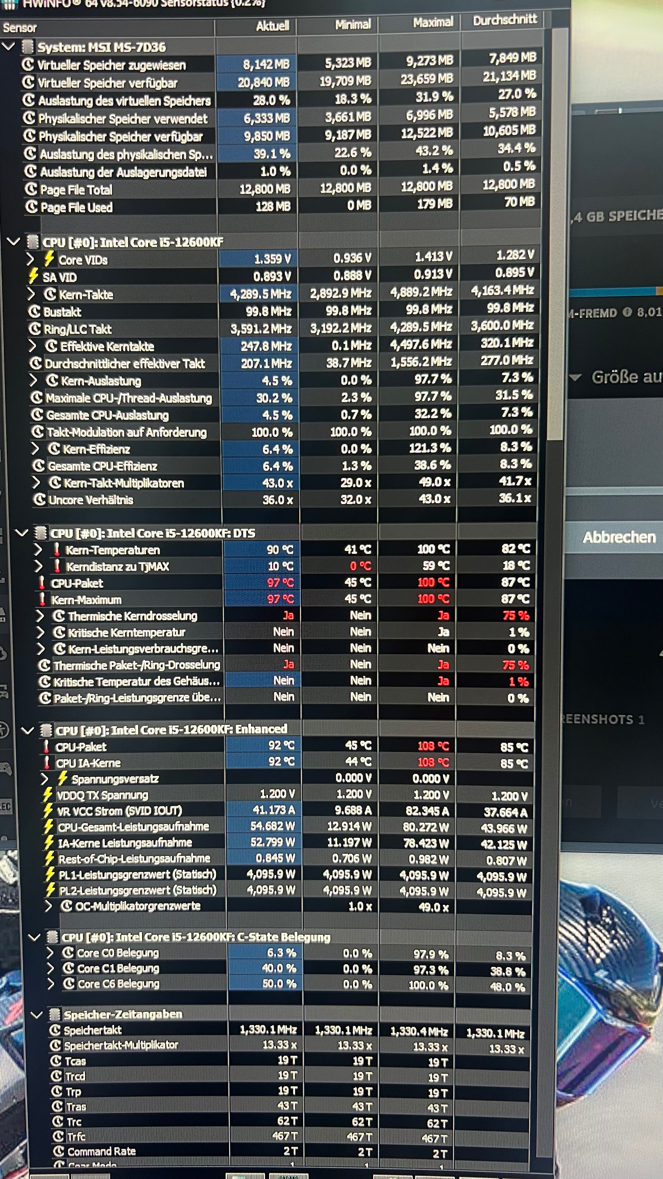

So habe gerade mal das Bord nochmal ausprobiert.
Also hier stimmt echt was nicht. Nur bei 100 GB von der Festplatte von einem Sektor E zu D kommt hier die CPU schon an ihre Grenze.
Ich hab keine Ahnung was dieser Satz bedeuten soll, aber laut Bild stimmt was nicht mit deiner CPU-Kühlung.

Die Kühlung habe ich schon überprüft. Wärmeleitpaste ist über all dran. Laut BIOS läuft hier alles.
Ich habe die an den 4 Pin CPU Fan gesteckt.
was genau hast du überprüft? wenn da alles einwandfrei liefe sollte die CPU nicht bei maximal 80W in die thermische drosselung rennen
