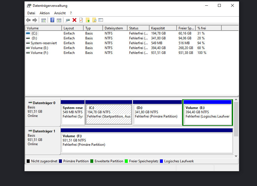

Das heist ich muss Windows auf eine Festplatte kopieren die in GPT formatiert ist.!?
Jetzt erkennt man, das es sich um MBR handelt und warum das System im UEFI Modus nicht startet.
Möchtest Du neu installieren oder Datenträger0 um GPT umwandeln?

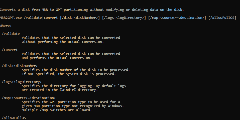

versuche es mit
Code:
mb2gpt /validate /allowFulloOS

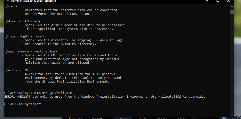

Schreibe die Ausgabe von mbr2gpt in das Forum!
CU
redjack
Ja habe ich gemacht.
Du meinst in die Suche mbr2gpt eingeben. Da hier schon Seiten mit dem Problem sind
1. Beantworte die Frage mit dem Backup
2. Ich meine das Ergebnis, was rauskommt, wenn du den Befehl in die Eingabeaufforderung eingibst.
