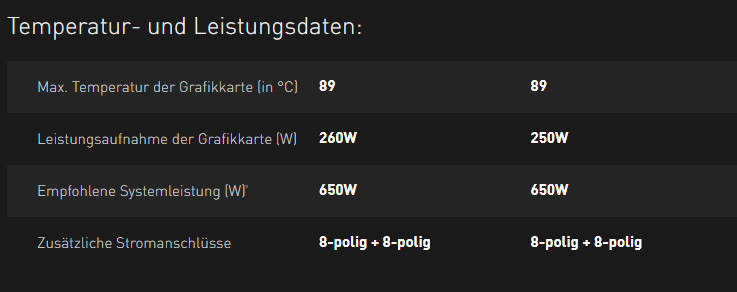

Wenn ich das richtige sehe sollten 46A vom Netzteil auf der 12V Schiene aber theoretisch reichen um die 2080 Ti zu betreiben.

Nein 550-600 reichen, aber Kauf ein hochwertiges von seasonic oder ein bequiet straight Power
