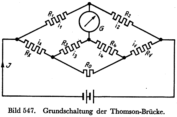

Mit was für einem Messgerät misst man denn die Ω bei 50cm Kupferkabel?
Die Stecker dürften mehr Übergangswiderstand haben als das Kabel selber.
Mit einem ´Brücken-Ohmmeter´ ala Thomson... die kann auch milli Ohm Anzeigen
Digital ist vermutlich kein Unterscheid zu messen und/oder scheitert schon am Übergangswiderstand der Messkabel/Spitzen
