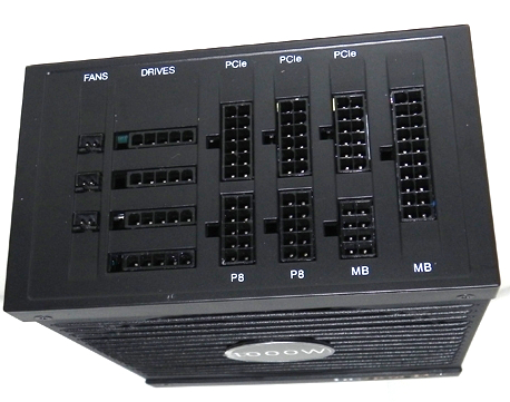

Um welche beiden Netzteile geht es denn? Wenn das neue NT vollmodular ist, sind dann dort auch beide Teile des Mainboard ATX- Hauptsteckers hinten am Netzteil eingesteckt, falls das bei deinem neuen so aufgeteilt ist?
Z.B.:
Sind hier beide Buchsen M / B mit den entsprechenden Steckern belegt?

Zeige uns auch mal ein, zwei übersichtliche und scharfe Bilder davon, wie du die anderen Kabel an dem Netzteil angeschlossen hast!
