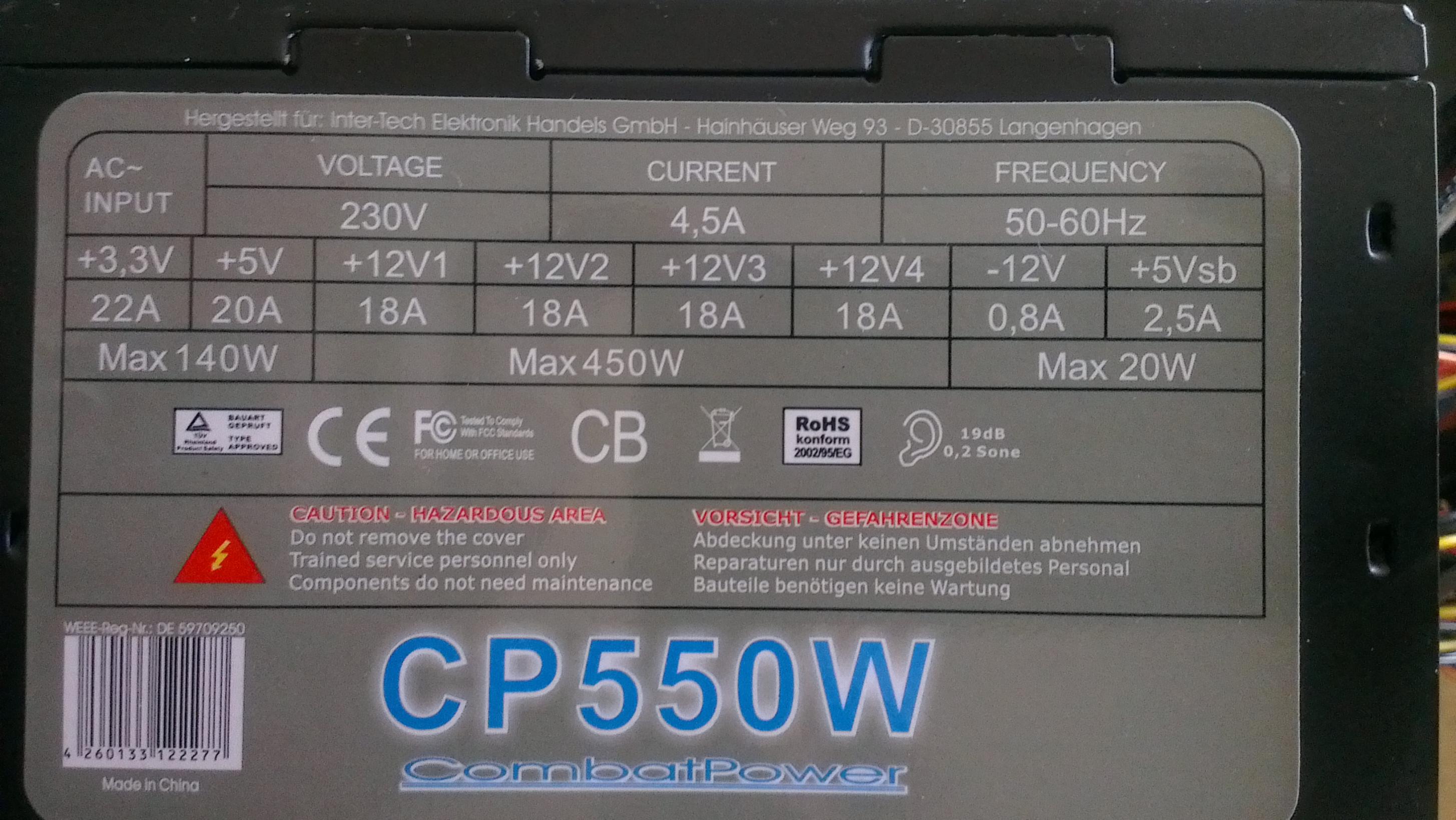

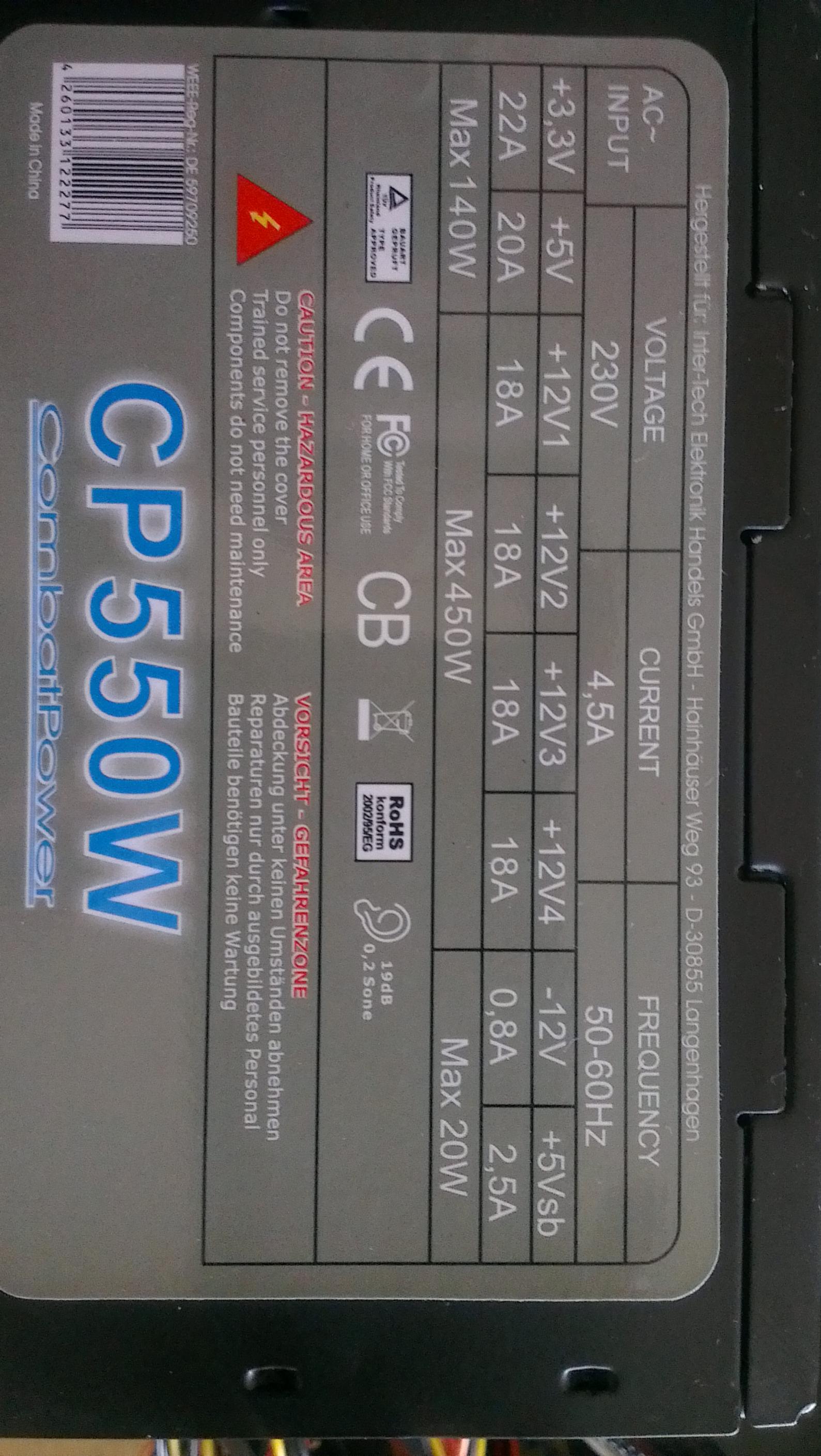

das bild ist vom neuen NT

Kann ja sein, dass das laut Label ein 550er-Netzteil ist, ob des die Leistung aber wirklich bringt ist fraglich,
außerdem ist Combat Power sicherlich keine Marke, der ich meine teure Hardware anvertrauen würde ...
Ist mir schon klar, dass das Bild vom neuen Netzteil ist, deshalb die Empfehlung das Teil wenn irgend möglich zurückzugeben, ein paar Euronen mehr investieren und was brauchbares kaufen, im Netzteilbereich hier im Forum gibts Empfehlungen ...

Wie schon gesagt, das Combat Power 550W von Inter-Tech ist im Prinzip alles, aber auf jeden Fall nicth ein Netzteil, bei dem man erwarten kann, dass die dortige Elektronik auch dauerhaft 550W liefern kann
und dass man für den gebotenen verklaufspreis auch brauchbare Qualität erhalten kann.
Und außerden reicht jedes gescheite 400-450W-Netzteil aus.

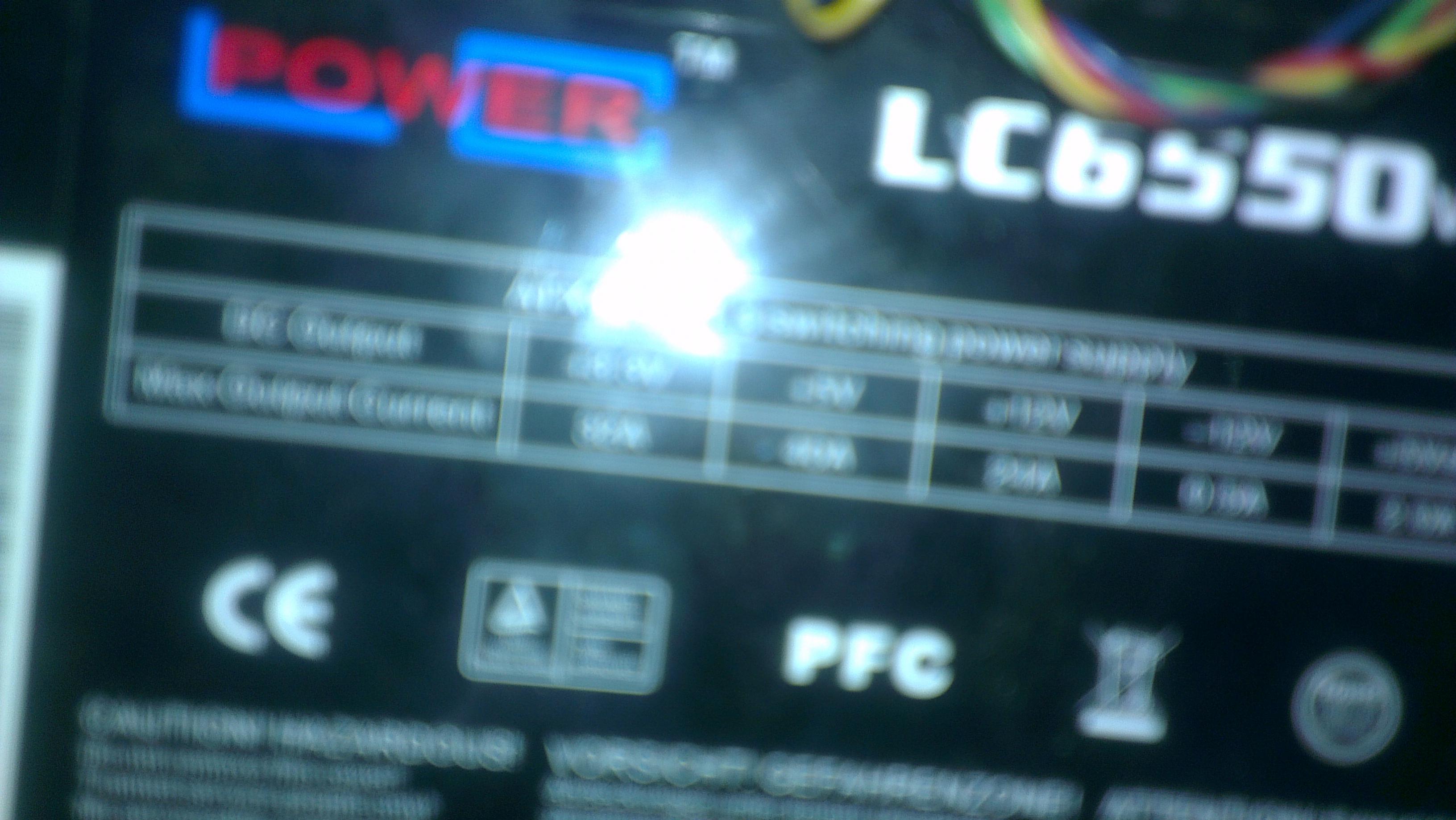

das war das alte NT

Das alte LC-Power Super Silent Black 550W (lässt sich anhand der +12V-leitung mit 24A
identifizieren) ist von der Qualität der verbauten Elektronik, Effizienz etc. nicht nennenswert
besser als das Combat Power 550W und ist genauso überlabelt.
Kurz: Da wurde die Pest gegen die Cholera ausgetauscht.

Nein, ist es nicht. Das steht nur drauf.
Und jetzt überleg mal, warum gute 550W Geräte (be quiet, Enermax) an die 60-80€ kosten, manche auch über 100€. Und dein Teil für 20€ im Regal steht.
