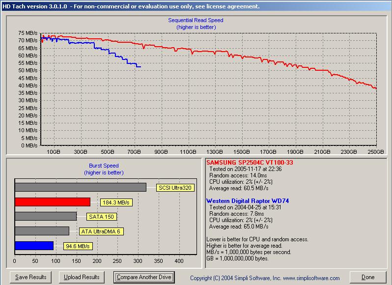

Habe mal zum Vergleich schnell mal meine Platte getestet. Läuft einzeln und nicht im Raid.
Was sagt mir das jetzt? Das meine Werte ganz okay sind? Hab da echt keinen Plan von. Doch es kommt ja eh darauf an was ich empfinde und nicht was mir ein Programm sagt.

Naja sagen wir so. Es könnte durchaus etwas mehr Speed sein bei dir. Im Idealfall, der allerdings fast nie erreicht wird, doppelte Geschwindigkeit im Raid gegenüber einer einzelnen Platte. Eines scheint jedenfalls sicher, das der Raidverbund bei dir was bringt, obwohl ich da auch mehr erwartet hätte. Hier müsste vielleicht mal jemand einen Vergleich machen der die Platten auch im Raid laufen hat.
Mir tue ich das allerdings nicht an, denn fällt bei Raid 0 mal eine Platte aus ist alles futsch.
@Donvito
Deine Werte sind in Ordnung. Da kann man nichts verbessern. Mehr wird es bei 2x 200GB Samsungs nicht. Leider bringt ein Raid bei Windows nur einen geringen Vorteil. Applikationen starten vielleicht etwas schneller, aber der vergrösserte Datendurchsatz macht im Windowsbetrieb nicht viel aus. Hier wäre eine oder mehrere Platten mit niedriger Zugriffszeit besser.

Ich denke die Werte sind relativ OK. Vielleicht ein kleines bisschen zu langsam.
Ich habe 2x250GB Samsung mit NCQ im RAID-0
Burst ~259 MB/s
Average ~120 MB/s
Access ~ 14,9 ms
(alles siehe SIG)
Das RAID scheint entgegen der Aussage von STFU-Sucker schon annähernd das doppelt zu bringen.
Denn BigGonzo hat in seinem Screenshoot die selbe Platte drin wie ich, ich hat genau die Hälfte meiner Transferrate.
Denke da könnte etwas mehr drin sein bei Dir. Aber das sollte nicht der "hänger" sein beim Starten.
