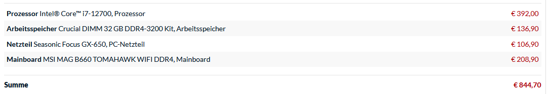

Bezüglich Netzteil bleibst du beim 650er? Da wäre dann max. eine 3070 oder 6800 möglich und die nächste Grakageneration soll ja noch hungriger werden.
ne, stimmt da gehe ich noch auf das 750er Modell hoch
Hat sich bei den Stromanschlüssen auch was getan?
brauche ich bei AlderLake neue/andere als noch bei meinem SandyBridge System?
Auf dem Screenshot des neuen MB´s sehe ich oben neben der CPU 2x8 PIN, bei meinem aktuellen nur 1x8PIN
Ansonten könnte ich die Lebenszeit meines Netzteils noch bis zur Anschaffung der neuen Graka
aussitzen und dann an die Graka angepasst ein entsprechendes kaufen.
...sieht mir auf den ersten Moment so aus als ob mein altes Netzteil inkompatibel wäre
und ist das Seasonic bei 80-100% Auslastung noch leise?
Zumindest bei beQuiet wird von max 21db gesprochen

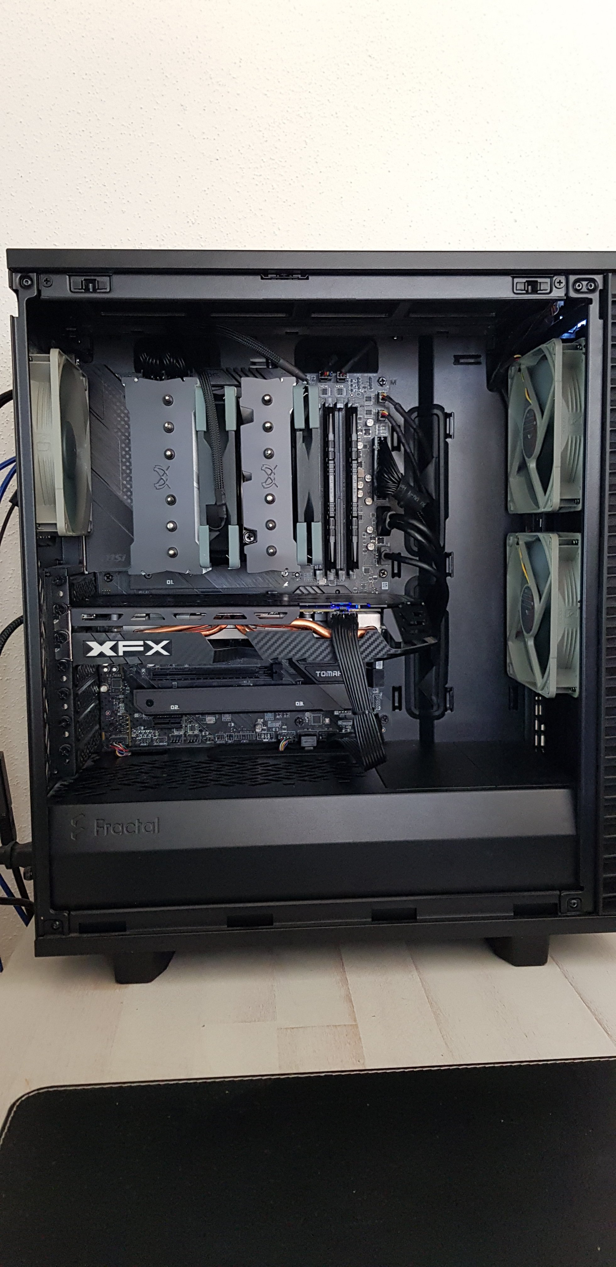

Fertig 😍

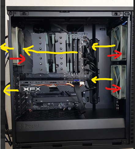

...was mich gerade etwas zweifeln lässt ist der Luftstrom der Gehäuselüfter.
Für mich ist der Luftstrom bei den verbauten Lüftern mit eher niedrigem Luftdruck schwer zu erfühlen,
ich meine aber zu spüren dass die in die falsche Richtung blasen?!
siehe Screenshot
gelb: SOLL
rot: gefühltes IST
Die Bauform der Rotatoren ist doch darauf ausgelegt so wie "gelb" zu blasen?
Lüfter blasen in 99% der Fälle in die Richtung des Haltekreuz.
In der Regel ist auf der Seite auch ein Pfeil, und zusätzlich ergibt ich der Luftstrom aus der Form der Flügel und der Drehrichtung .
jo, passt doch - habs mit einem Blatt Papier überprüft
Es wird am Lüfter links oben auf der Innenseite angesaugt und auf der Außenseite weggedrückt.
