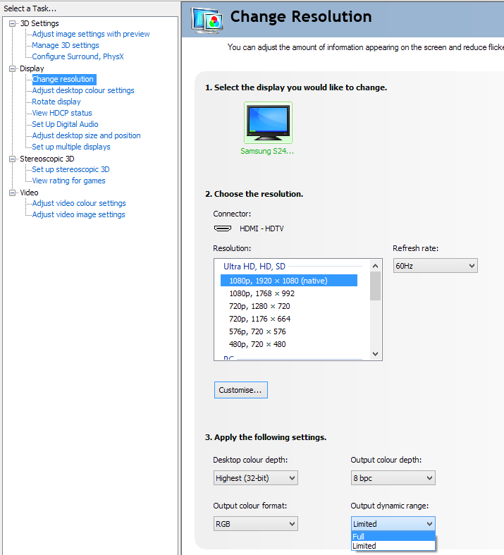

Im Nvidia-Treiber bei Farbumfang auf 'Voll (0-255)" gestellt statt "Beschränkt" ausgewählt?
Ein HDMI-Monitor wird oft als TV und nicht als Monitor erkannt. Daher kann das Bild dort oft flau und ohne richtiges Schwarz und Weiß wirken.

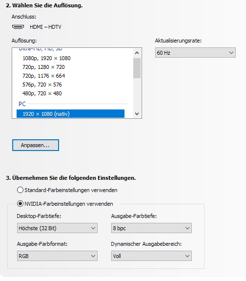

Bzgl. der Farbumfang-Einstellung, siehe Anhang. Die ist bei DVI und DP standardmäßig komplett aufgedreht (Full), bei HDMI beschränkt (Limited).
Jo, bitte das mal checken. Mein ehermaliger GW2760HM wurde auf HDMI auch mit grauer Pampe angesteuert, da bei der Beschränkung nur die Farbstufungen ~16 bis ~235 vorhanden waren. Den Monitor auf das einstellen, was vorher auch war und die Ansteuerung voll.

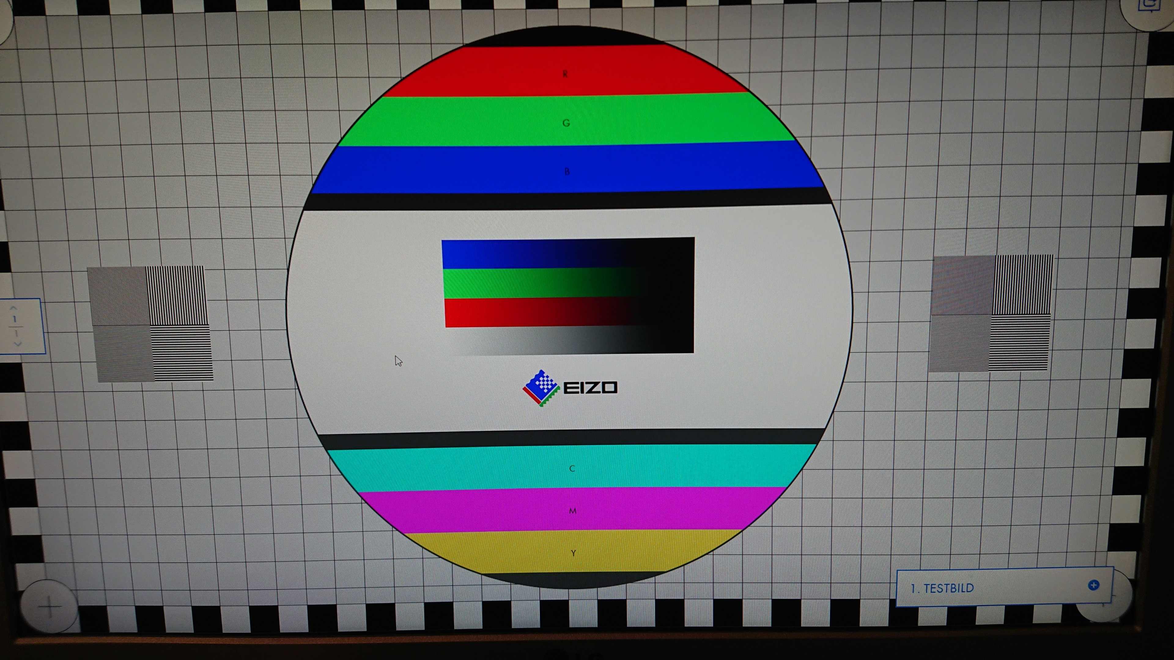

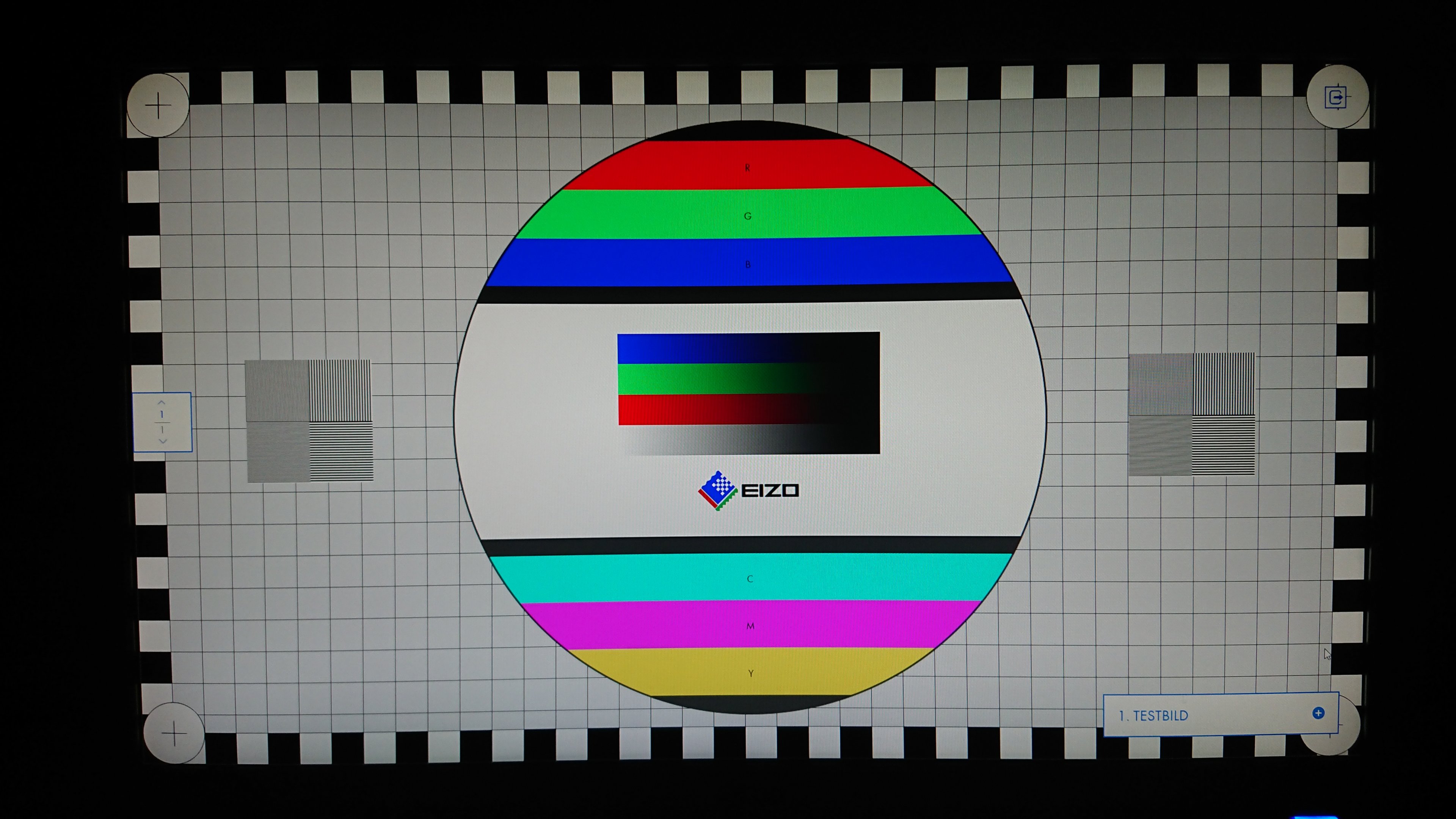

Du kannst mal das Testbild vom Eizo Monitortest posten, wenn die Schrift Matsch ist, ggf. eine Website oder ein Worddokument

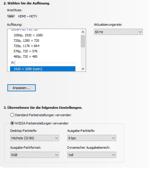

1. Tatsächlich war der Ausgabebereich auf "beschränkt" gestellt, dies habe ich jetzt auf "voll" geändert, was sich auch schon mal positiv auf die Farben auswirkt.
2. Die Auflösung lässt sich jedoch nicht auf 1080p unter dem Menüpunkt Ulta-HD, HD, SD einstellen, sondern springt nach der Übernahme immer wieder zurück in den Menüpunkt PC (s. Anhang).

Da (mutmaßlich) die "Beschränkung" schon der Hauptübeltäter war, ist das mit dem Foto vllt. gar nicht mehr nötig. Ich entscheide das gleich anhand meiner Resultate.
Vielen Dank nochmal!

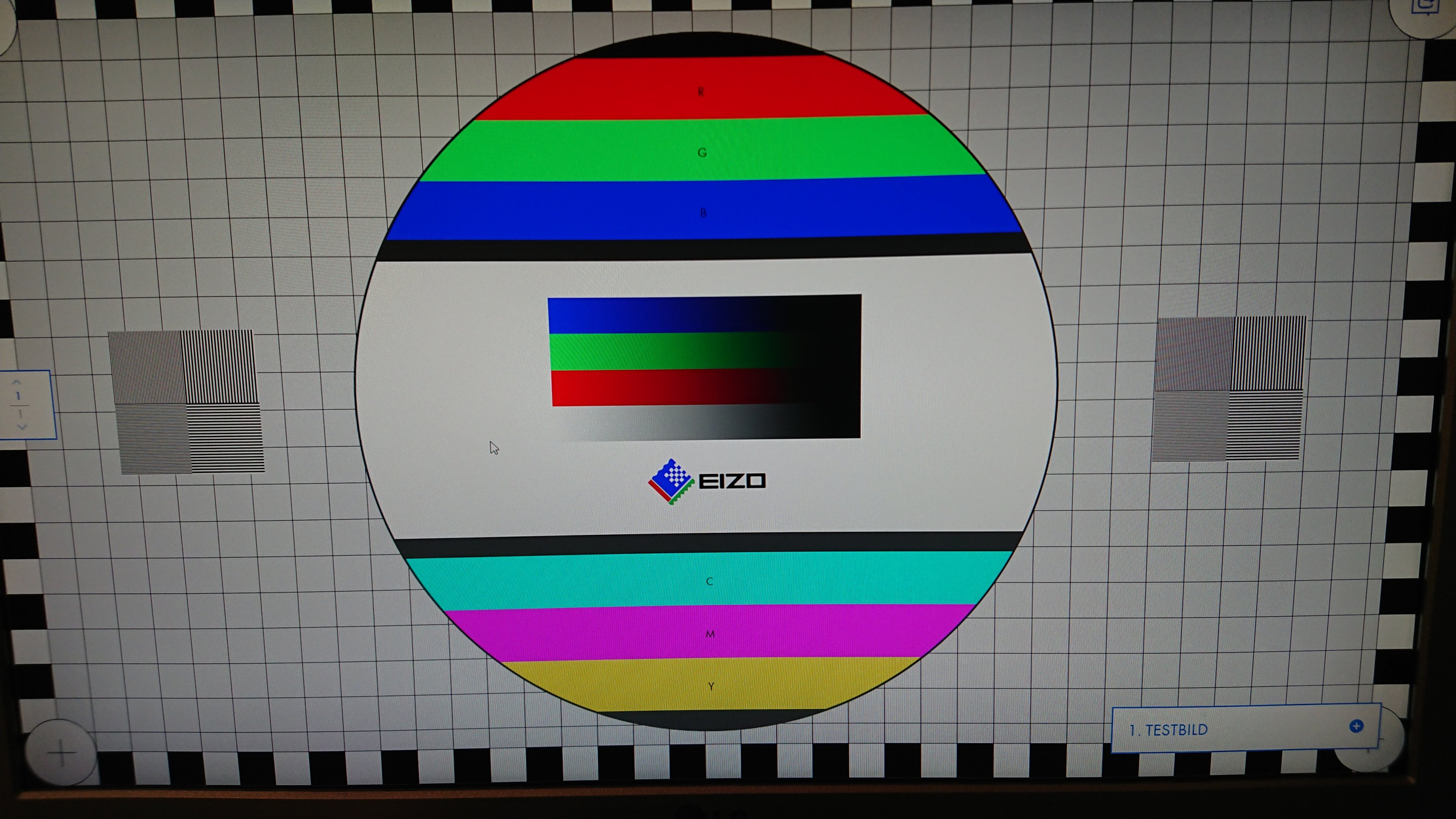

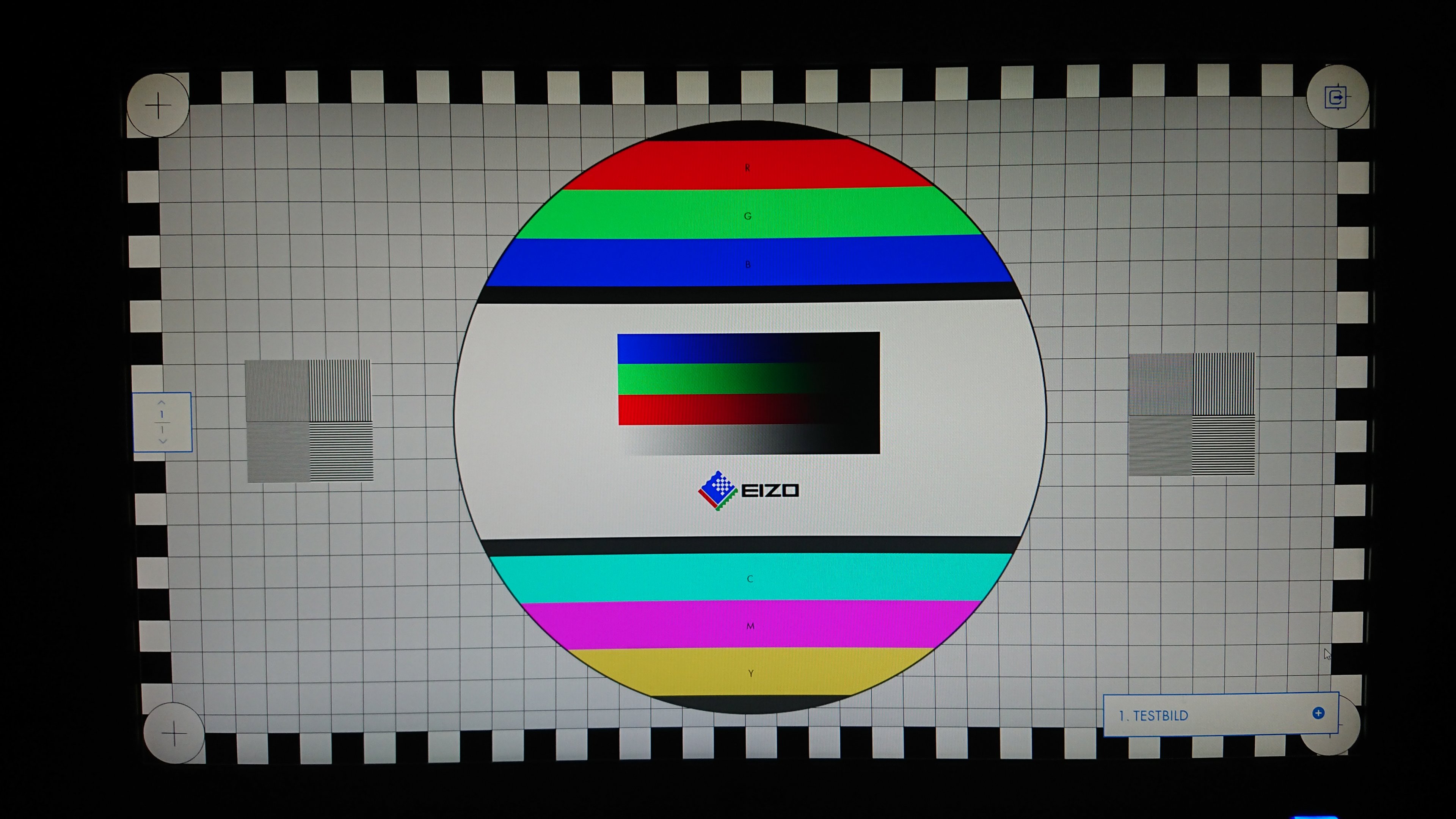

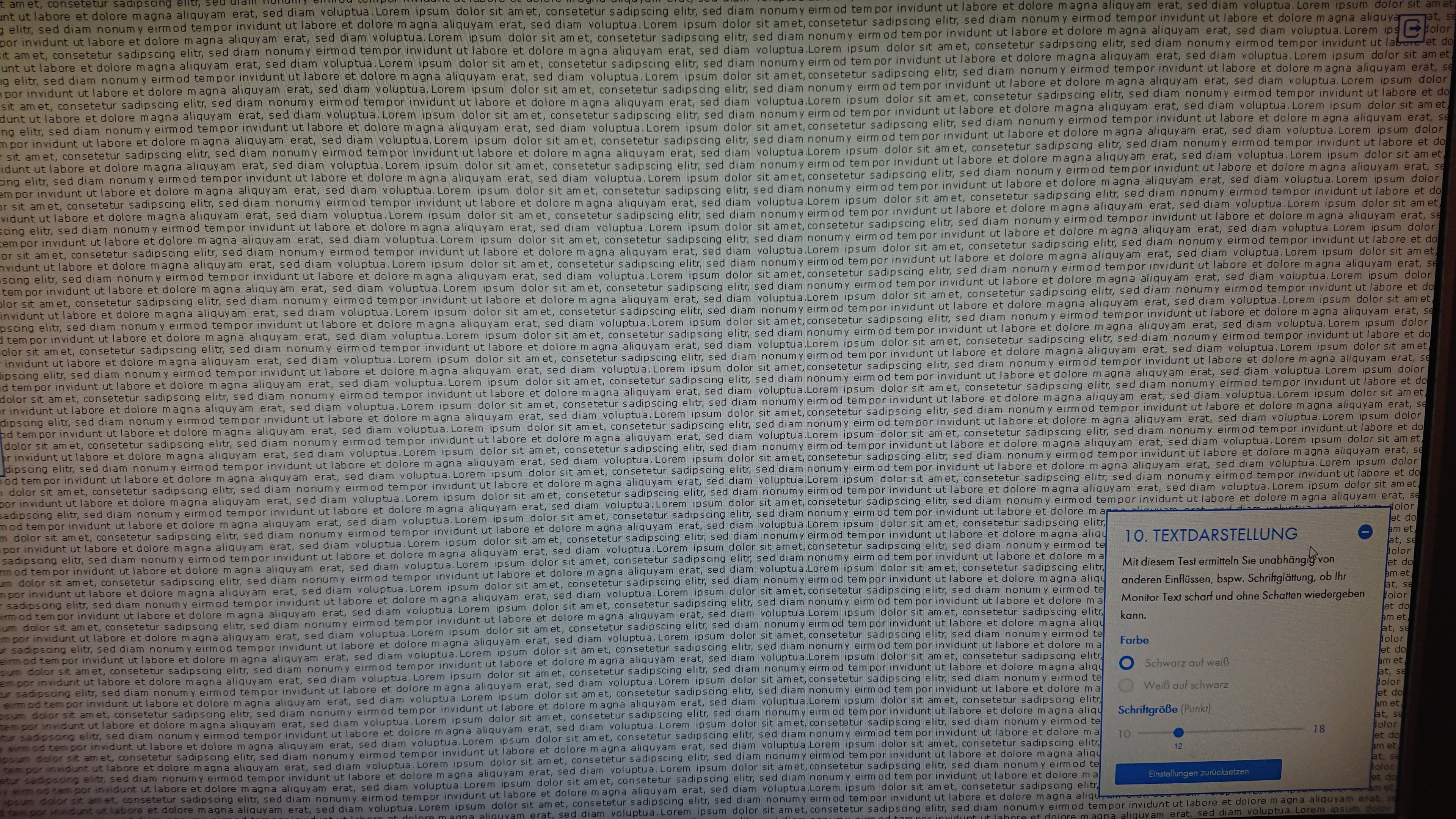

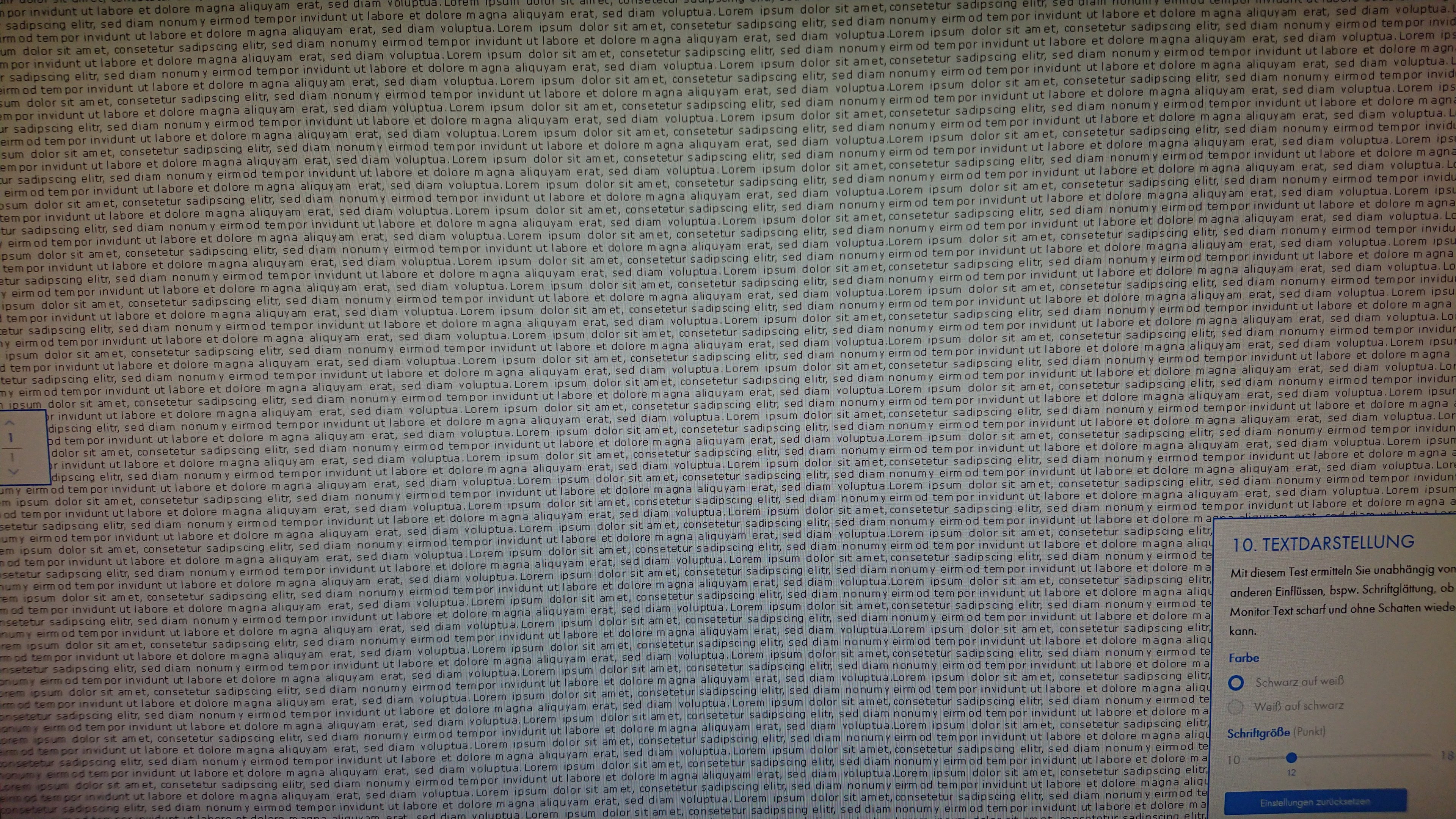

Anbei auch nochmal die entsprechenden Fotos mit Licht
ohne Licht
"Tief" und "Hoch" sind dann womöglich auch Gamma-Einstellungen. Spielemonitore haben ja auch oft 2 Gamma-Einstellungen, einmal Gamma und einmal Black Equalizer (heißt bei den Herstellern unterschiedlich). Der XB271HUB stellt alles da, der B243W, nachdem ich da den Kontrastwert (der hat nämlich keine Gamma-Einstellungen) von 53 auf 50 gestellt habe, auch. Die Helligkeit ist da aber egal. Die Helligkeit sollte bei deinem Monitor eigentlich auch egal sein, daher es sollten bei 10% die Farbabstufungen gehen, aber auch bei 100%. Gucke mal bitte, ob du einen Kontrastregler hast. Wenn ja, ausprobieren. Gamma und/oder Kontrast gekoppelt mit der Helligkeitseinstellung kenne ich eigentlich nur von meinem früher genutzten CRT und von den beiden Fernsehern hier im Haushalt, billige Fernseher (2015, 300€ und 2011 (?), ~4xx€).

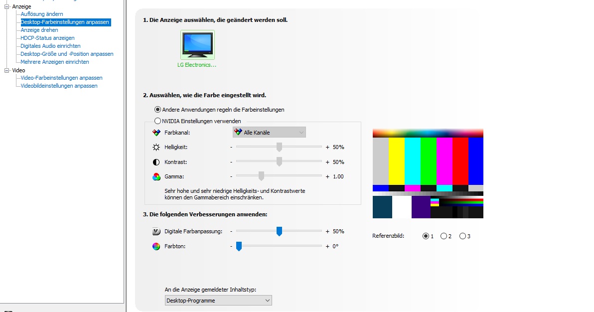

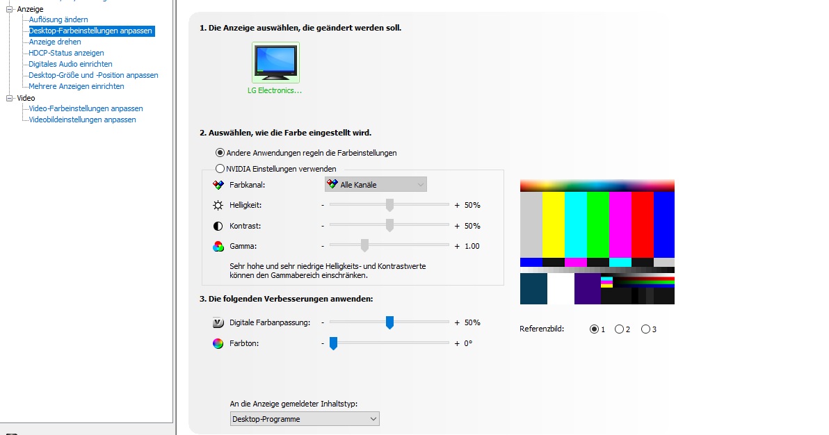

Nen Kontrastregler habe ich sowohl in den Monitor- als auch nvidia-Einstellungen:
Das von Nvidia so lassen, weil es bei mir genauso aussieht, und im Monitor-OSD mal den Kontrast verändern und gucken, ob mehr Schwarztöne erscheinen. Wenn 1 und 254 verschluckt werden, ist es noch egal, aber nicht 20 Töne.
Jup und wenn man den Punkt oben lässt auf andere Anwendungen dann regelt der Monitor selber ... und Nvidia nix ...
