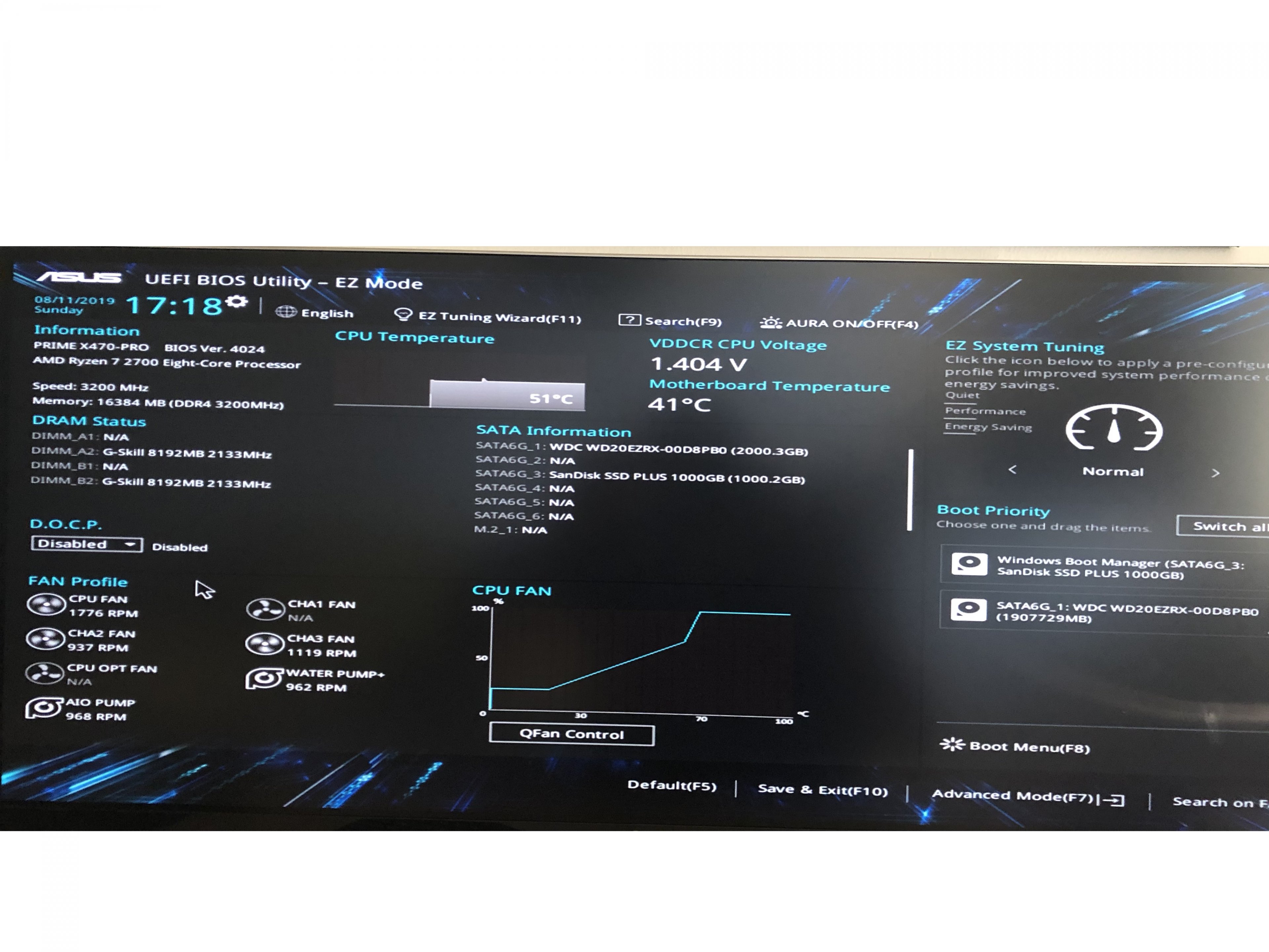

das sind meine aktuelle bios einstellungen, mich wundert es warum bei den rams 2133MHz steht ?
bios vers. 4024
