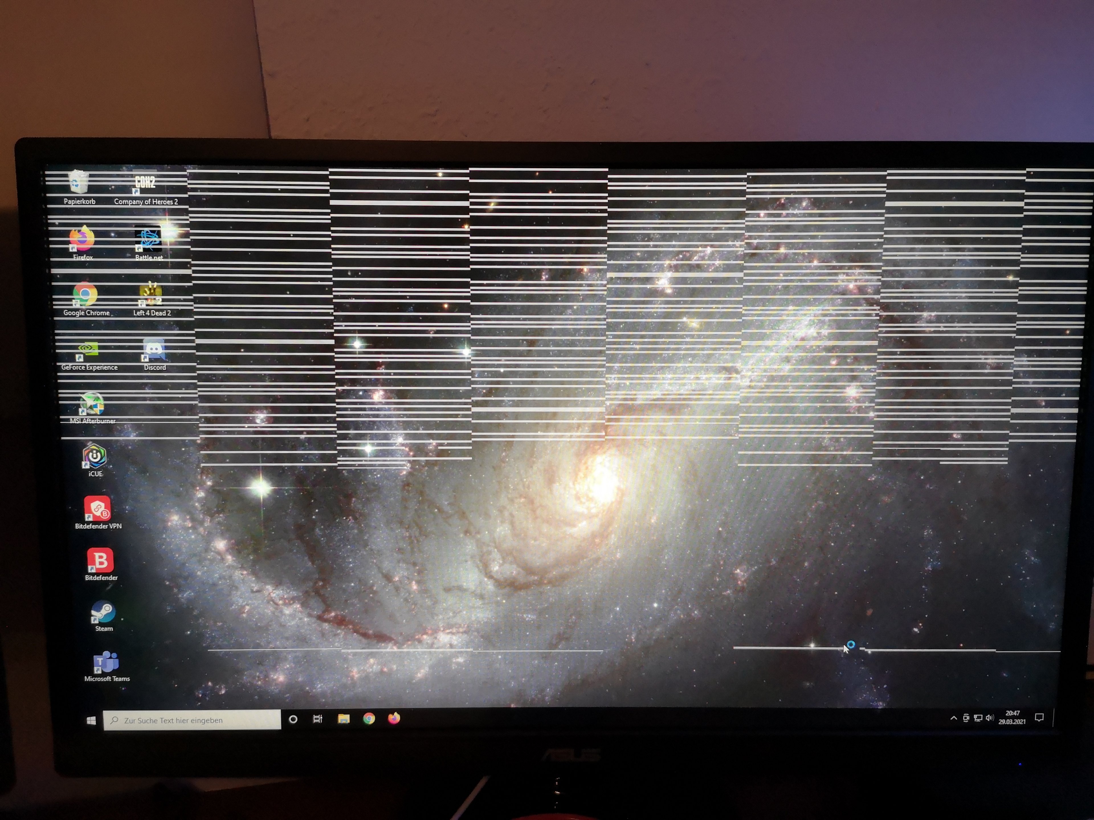

Ich hatte beim Spielen (coh 2) das Problem das aufeinmal beide Bildschirme verschiedene Störbilder von sich gegeben haben und der PC dann abgestürzt ist. Bild anbei

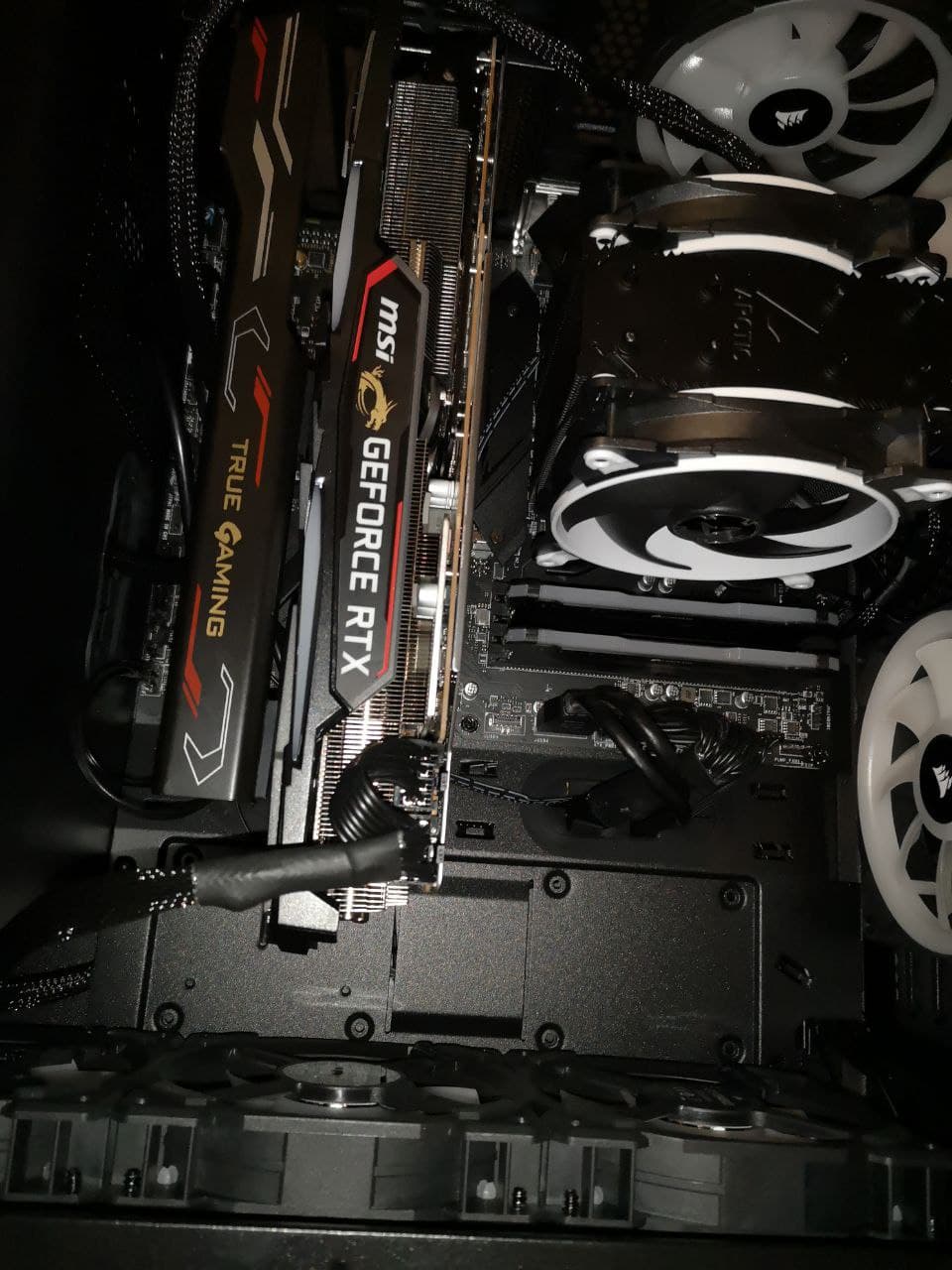

Hast du beide PCI-E Stränge vom Netzteil angeschlossen?
Sieht schon sehr nach V-Ram aus.
Ja, die Karte hat 2 Anschlüsse beide sind fest dran.

Dein Bild zeigt ein Fehler durch die Grafikkarte.
Ja das fürchte ich auch. es wird ja auch immer schlimmer, da das Problem jetzt auch zu bestehen scheint ohne dass ich ein Spiel anhabe. Ich mag ihn schon gar nicht mehr anmachen weil ich mir die anderen komponenten nicht kaputt machen will.

Du hast die Karte nur an einem PCI-E Strang.
Achso ja stimmt, sorry das habe ich falsch verstanden. Es sind 2 Anschlüsse aus einem Strang...wie dämlich

Die Anschlüsse der Karte bitte mit je einem PCI-E Kabel vom Netzteil versorgen, es sollten 2 Kabel angeschlossen sein.
Ok, hab es jetzt so gemacht und nochmal ausprobiert. Das war es leider nicht.

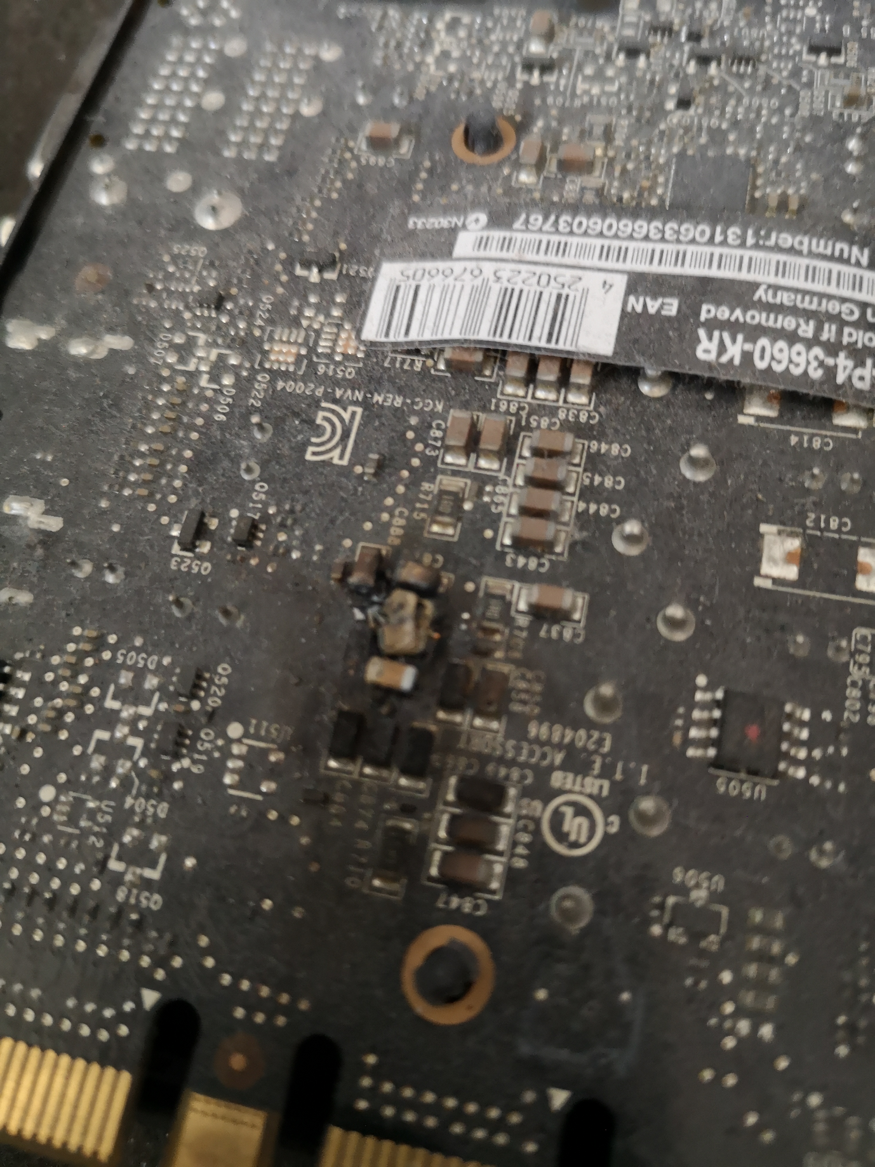

Ich habe gesehen, dass die alte Karte eine schwarze Stelle hat. Ich Glau e das ist etwas geplatzt. Sie lief trotzdem bis zum Ende einwandfrei. Hab das nicht einmal bemerkt bis ich eben drauf geschaut habe.
Da uch die andere Karte jetzt einschicken musste; meint Ihr ich mache etwas kaputt im neuen System, wenn ich diese Karte einbaue um überhaupt eine zu haben?

Die hat sich verabschiedet, würde ich nicht einbauen.
