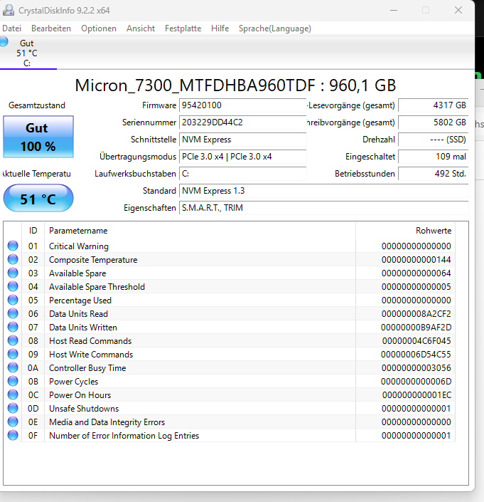

welche SSD ist es denn genau?
mal nen CrystalDiskInfo Screenshot hier reinstellen, dazu vielleicht noch die Temperaturen per HWInfo 64 auslesen und auch hier posten, einmal unter Last und einmal im Idle.

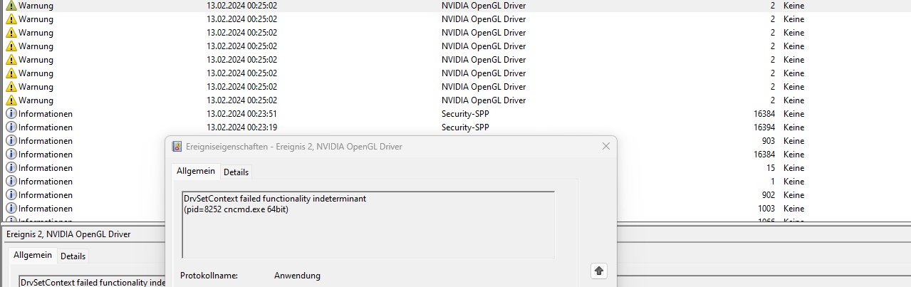

Ereignis anzeige zeigt mir das vor den crash
