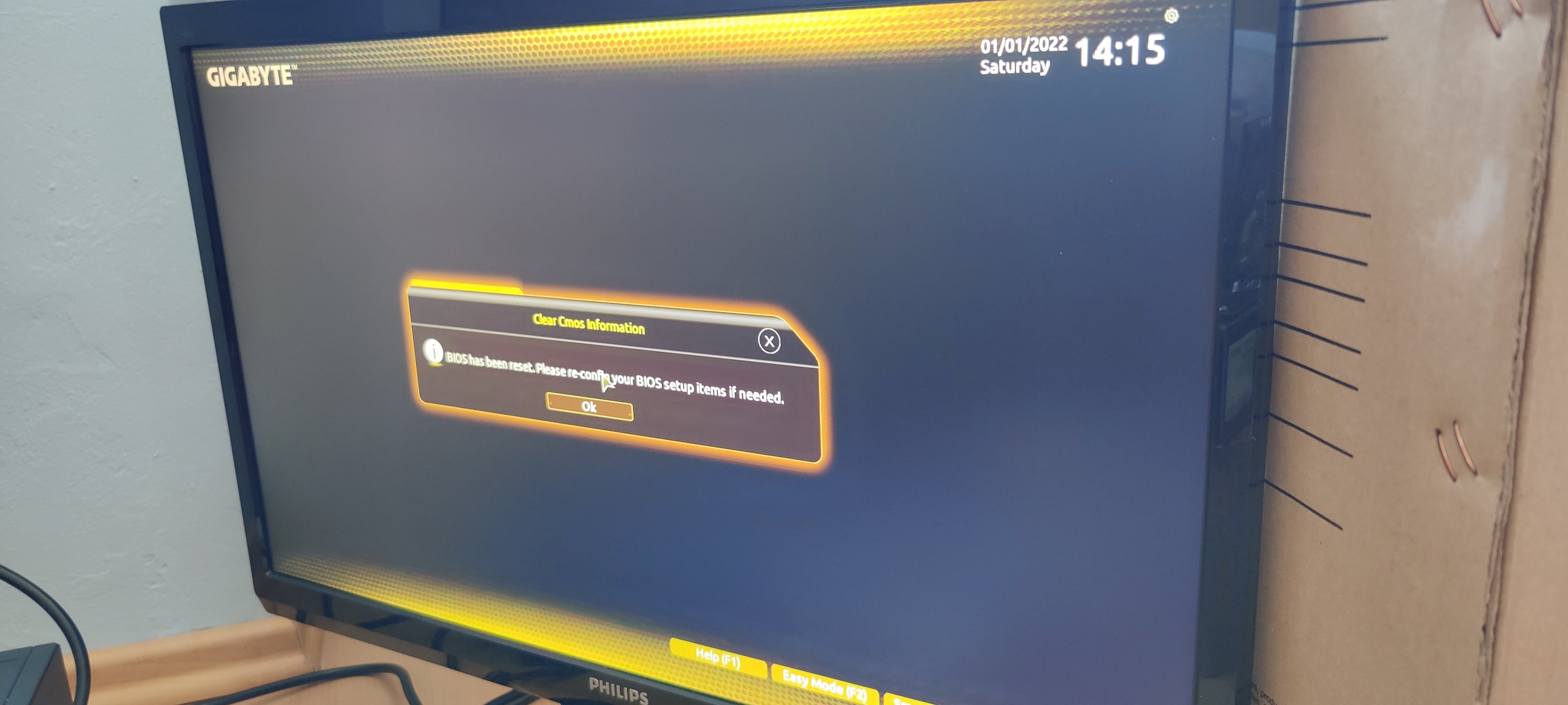

J
Joe58
Nur mit dem Datum stimmt etwas nicht. 1 Januar 2022.MichlD92 schrieb:Es lebt
