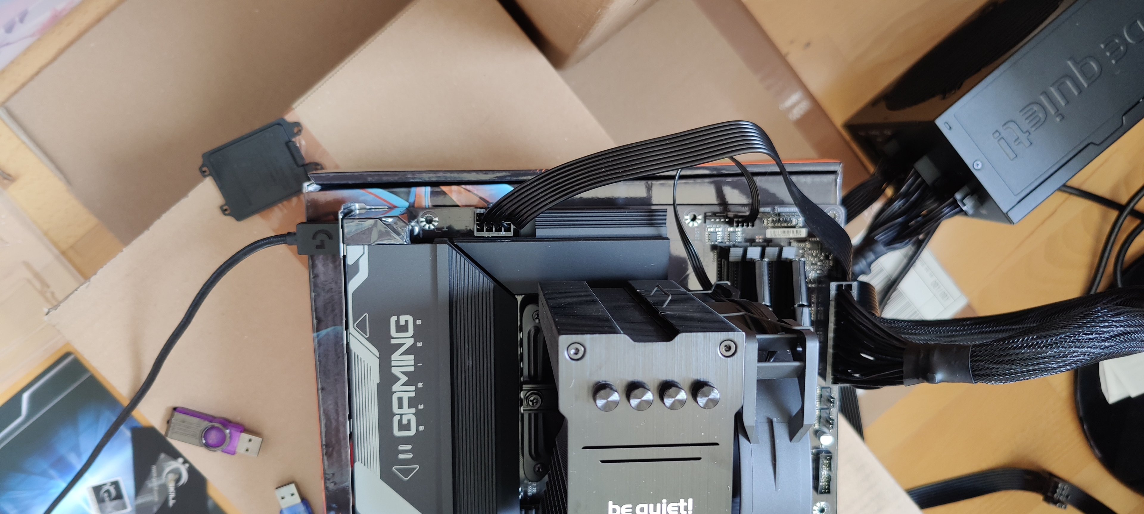

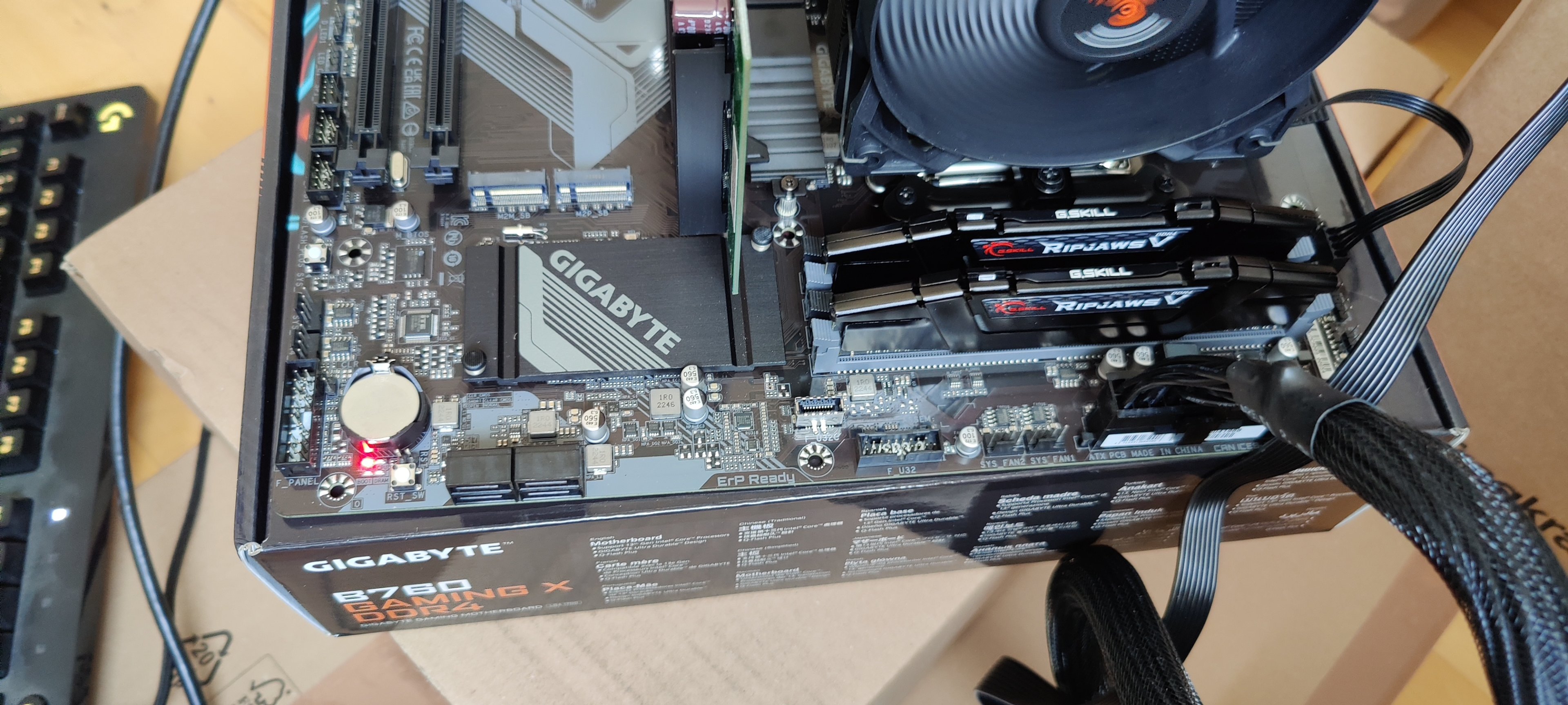

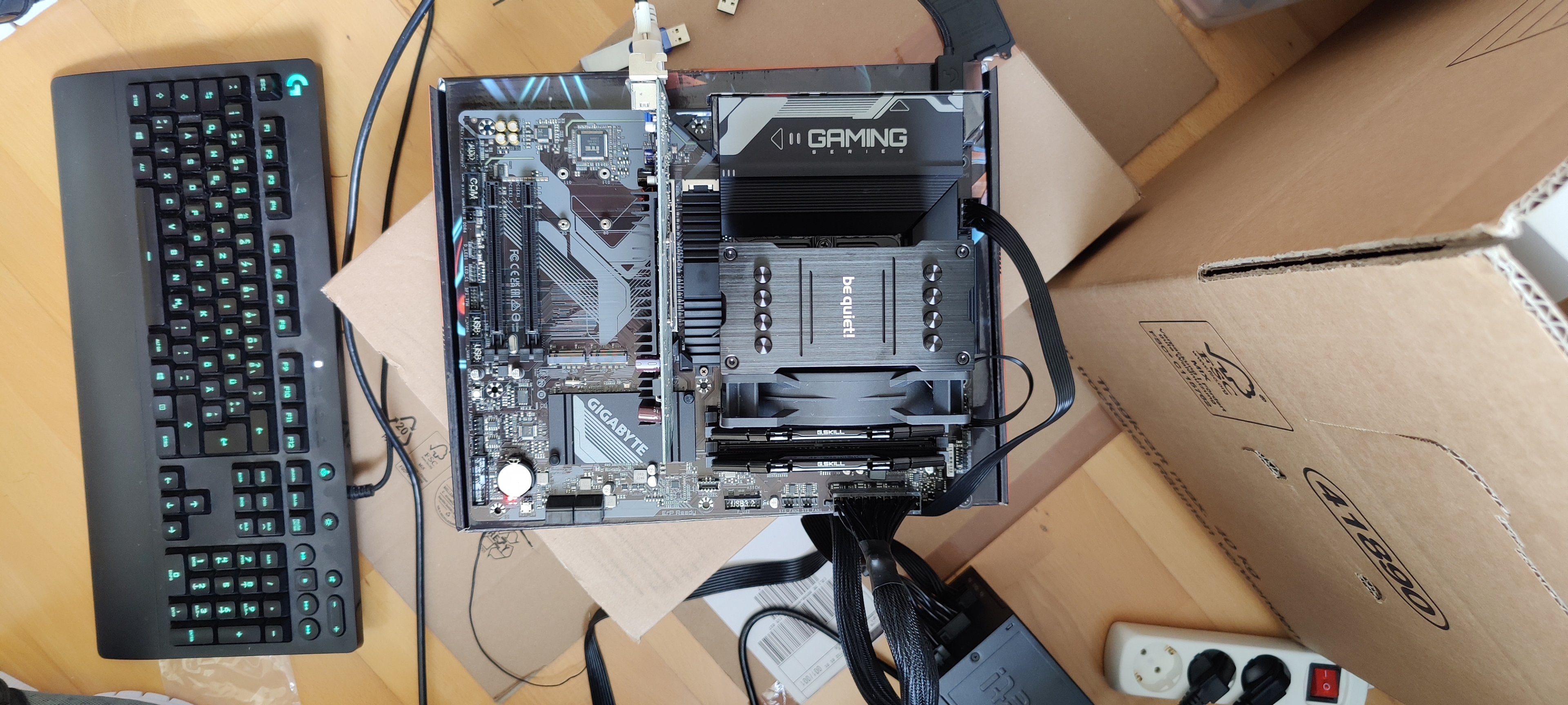

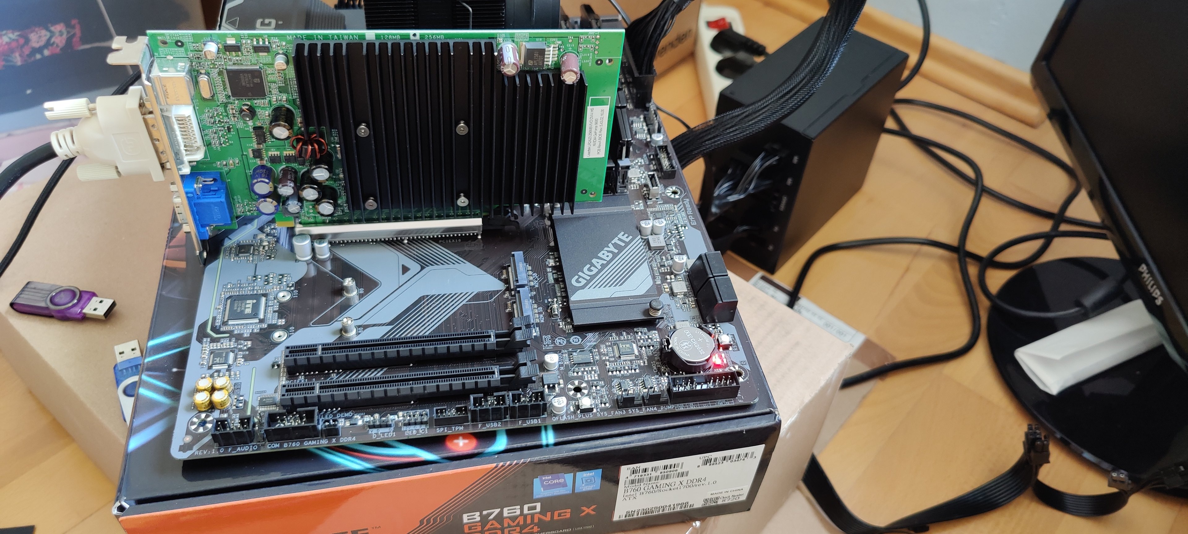

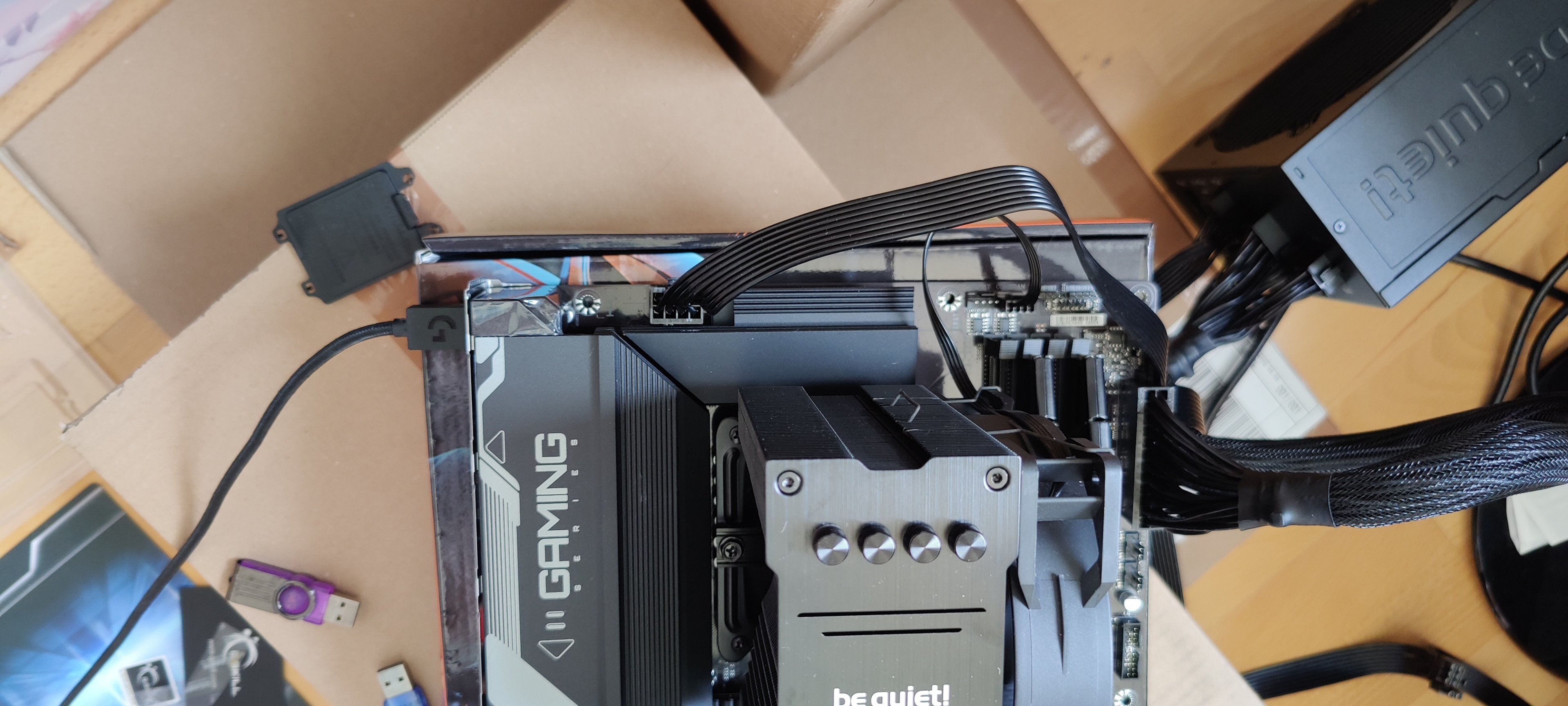

Hab mir einen PC zusammen gestellt und mich da an der Vorlage von Hardwaredealz orientiert. Hab alles wie bei denen im Video zusammen gebaut und vorerst noch nicht ins Gehäuse, weil ich erstmal so schauen will ob's läuft, ansonsten hab ich ja noch mehr aus und abbauen wenn was net geht. Was grad ja auch der Fall ist. Also aktuell steht das Netzteil nebern Mainboard, 24pin und 8 Pin sind dran, CPU mit kühler ist verbaut RAM ist drin und die SSD hab ich verbaut ansonsten nichts. BIOS Update hab ich auf die aktuelle Version per QFlash gemacht. Beim Start leuchten erst kurz CPU, danach kurz dram und dann durchgehend die VGA LED und ich bekomme kein Bild auf dem Monitor.
  • Hab den Monitor übers Mainboard mit HDMI verbunden
  • meine Vorgänger GPU verbaut, GeForce 6600 und mit DVI am Monitor angeschlossen
  • meine aktuelle GPU verbaut (die auch sicher funktioniert, weil sie im alten Rechner läuft), GTX 680 einmal mit DVI versucht, einmal mit HDMI versucht
  • hab von nem Kumpel einen anderen Ram Riegel einzeln versucht
  • hab das erste BIOS Update F1 und das aktuellste f4b geupdatet
  • hab nach dem Update alle Kabel abgesteckt, die Knopfzelle entfernt und den CMOS gebrückt, 5min gewartet
  • hab mir ein zweites Mainboard bestellt, und da alle Schritte nochmal gemacht
Alles ohne Erfolg, bin bisschen am verzweifeln.
Vielen Dank euch schon mal vorab und hoffe ihr könnt mir helfen.🙈

Mach gute und scharfe Bilder vom Zusammenbau und Lad sie hier hoch. Verschiedene Winkel wären wichtig

Brauchst du noch mehr Bilder oder von was speziell Nahaufnahme?

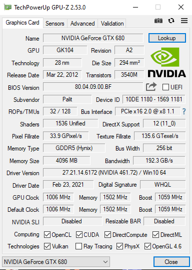

Bitte mal einen Screenshot von GPU-Z machen mit der Karte, natürlich im alten, funktionierenden System.

Und die 6600 unterstützt erst recht kein UEFI.
Was ist GPU-Z? Sorry das ich so dumm frag aber ich bin total der leihe.
Die 6600 ist eine Antiquität, die könnte nichtmal mit GOP-Funktionalität ausgestattet werden.

Welche GTX680 ist es exakt?
GPU-Z: https://www.techpowerup.com/download/techpowerup-gpu-z/

Von Palit jetstream
Die Palit Jetstream hat kein GOP im Bios. Also alles plausibel, weswegen es nicht läuft.
q.e.d.
Der Haken in der Checkbox "UEFI" fehlt, ich suche mal was bei techpowerup raus, nach einem Bios-Update der Karte müsste es funktionieren......
