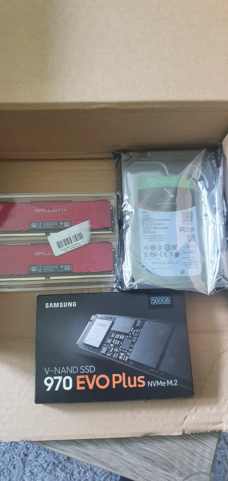

Die ersten Teile sind eingetrudelt.
Jetzt geht es an den Rest.
Folgende Teile stehen noch aus.
