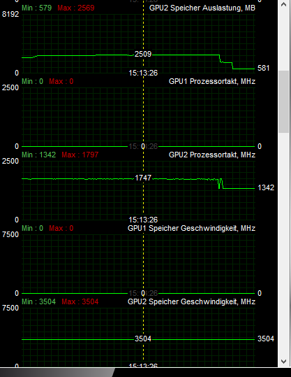

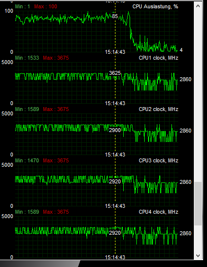

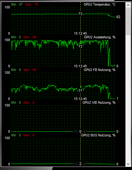

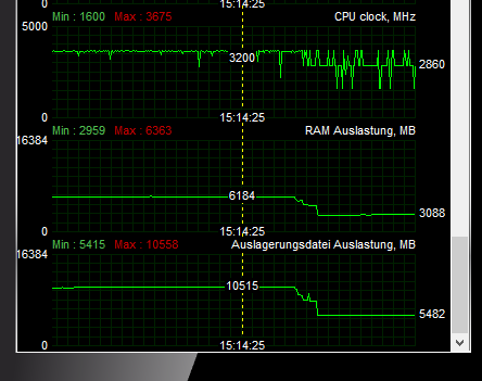

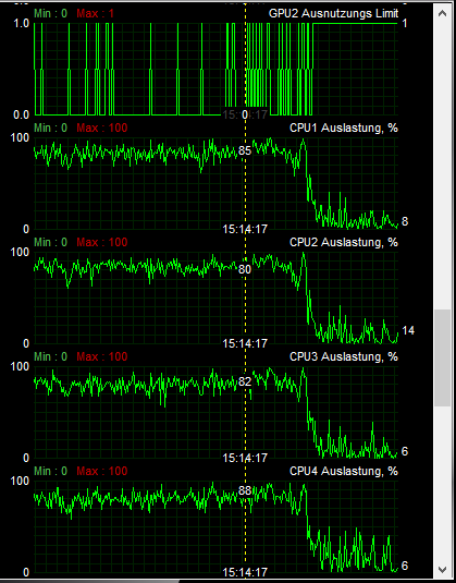

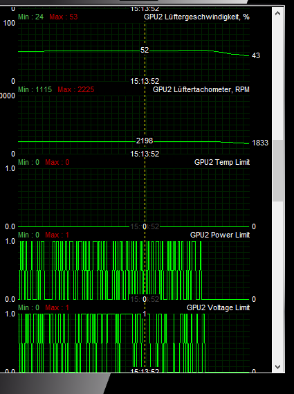

Also ich bin mir zu 100% sicher dass mein Monitor an der GraKa angeschlossen ist. Ich hab jetzt mal ne Runde Pubg gespielt und MSI Afterburner laufen lassen. Und ja ich habe alle aktuellen Treiber. Aber ich habe auch viele Youtube Videos gesehen, welche mit einem fast gleichen System PUBG locker auf Mittel-Hoch spielen konnten. Was mich hauptsächlich stört ist, dass die FPS manchmal droppen und manchmal ein mini lag habe. Sont würden mir 60FPS reichen. Achja spiele auf 1080p

Augenscheinlich kann deine CPU den Takt nicht halten, also schau erstmal die CPU Temps an, kann auch sein dass das Board da irgendwie einbremst wenn das irgendein OEM Kram ist.
GPU scheint aber gleichermaßen am Ende zu sein, also nicht unbedingt ein CPU-Limit... Insgesamt sehr komische Kombi.

Kurze Frage: Ist die GPU RAM Auslastung von 0 bis 8192 normal? Die 1050ti gibt es doch normal nur mit 4GB?
Wenn das Spiel auf der APU läuft würde das eigentlich das ganze verhalten erklären.

die framedrops lassen sich dann eigentlich nur durch zugriffe auf die SSD erklären. Im Vergleich zu RAM ist die SSD halt doch noch mal ein paar Größenordnungen langsamer.

@Stormfirebird ja, warum nicht. Wenn der RAM zu klein wird, dann muss er ja irgendwohin auslagern und das ist mangels anderer Speichermöglichkeiten dann zwangsläufig die SSD. und dass die nochmal wesentlich langsamer Daten liefern kann, als der RAM ist ja bekannt.
man kann da jeden beliebigen wert als maximalwert für die anzeige eintragen.
es wird offensichtlich die 1050ti genutzte.
@rennbrezn Aus deiner Formulierung konnte ich jetzt nicht rauslesen dass du auf die Auslagerungsdatei anspielst.
Möglich wärs, da müsste man sich halt mal damit auseinandersetzen was noch so im Hintergrund läuft. Zu voll ist der Ram aber schonmal nicht, als dass da nonstop essentielle Sachen rumgeschoben werden.
