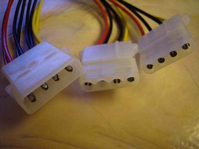

Hm das sind nicht diese kleinen Molex Stecker, oder wie die sich auch nennen. Also jeder einzelne Lüfter wird an einen 4 Pin Stromstecker geschlossen, wie der von AGP oder der ATA133 Festplatten, nur dass dort nicht alle Kabel sich befinden naja.
sowas in etwa, aber es befinden sich nur die ersten beiden Spannungskabel es sind rot und schwarz. Ich bin in E-Technik nicht so helle..

Hast du die Lüfter denn an den dicken Molex Steckern angeschlossen, so wie im Bild im Anhang?
