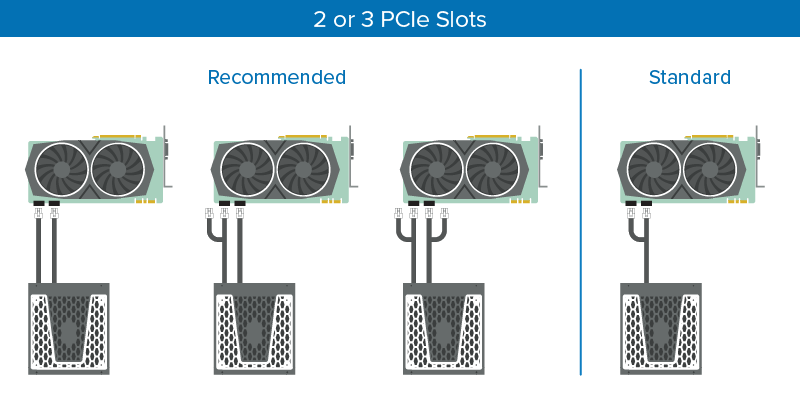

Welches Netzteil wurde denn verbaut?
Zwei einzelne Kabel verwenden vom Netzteil zur RX5700XT.

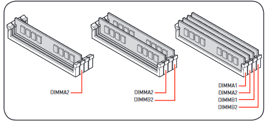

Bios_Reset machen, mit nur einem RAM Modul in Slot "DimmA2".
Dann so auch das System starten mit nur einem Modul in Slot "DimmA2".
Je nachedem das auch mit dem anderen Modul versuchen.

Versuch das mal mit dem Bios_Reset, so wie in der Ergänzung obendrüber beschrieben.
Und auch zwei Kabel, von dem nicht wirklich so geeigneten Netzteil bei dieser Karte im System,
nehmen, für die Stromversorgung der "RX5700XT".

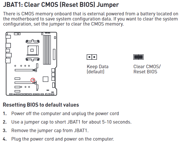

was meinst du mit den kabeln? und cmos geht mit leitfähigem metall oder ? habe keinen jumper

Von Strom trennen.
Nimm die Batterie raus, überbrücke die Pins mit einem Schraubenzieher, Batterie wieder rein.
Wichtig, erst mal nur ein RAM in Slot "DimmA2"
Zwei Kabel nutzen, um die Grafikkarte vom Netzteil aus mit Strom zu versorgen,
geht aber wohl gar nicht anders bei dir.
Mach ich schon, hab ingesamt 14 Anschlüsse einmal 6 und einmal 6+2 PCIE anschlüsse
Einfach kein gesplittetes Kabel nehmen, sondern zwei,
ist auch besser für später wegen der RX5700XT .
Einfach so wie auf dem Bild (Recommended)
Sollte es nicht funktionieren nach dem Bios_Reset u. ein Modul in "A2",
versuch das noch mit dem andern Modul. Noch ein Bios_Reset ist aber nicht notwendig.
habe kein anderes kabel, nur mitgeliefert immer gesplittet 6/2 und 6/2
EDit: und in meinem alten system mit 500W lieft das auc ohne probleme mit 6/2
Ist ok, das sind ja dann zwei, jeweils ein Kabel mit 6+2 Pin nutzen wie auf dem Foto.

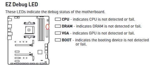

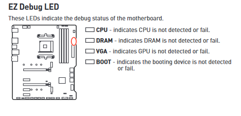

Welche LED leuchtet denn? Mainboard hat laut Handbuch 4 Stück.
Hast die Grafikkarte schon mal im anderen PCI-E Port probiert?
Die DRAM LED leuchtet. Und nein noch nicht getestet, Mainboard zeigt aber doch durch die LED, dass der Fehler am RAM liegt ?
Beides getestet, geht nicht.

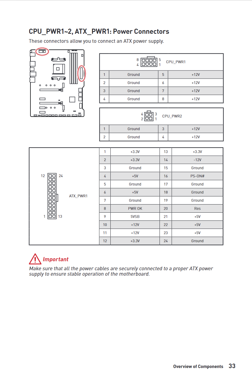

Die Stromversorgung zum Mainboard soll angeschlossen sein.
Einmal den Großen Stecker (24PIn) und den kleinen 8PIN für die CPU.
Mach weiter mit dem BIOS_Reset.
zellay schrieb:
was ist das sorry bin ich überfragt?
CPU_PWR1 ist EPS12V und CPU_PWR2 ist ATX12V. Angeschlossen muss mindestens CPU_PWR1 sein.
Korrekt, Der Arbeitsspeicher wird nicht korrekt erkannt.
CMOS zurücksetzen:
Ablauf
  1. Computer ausschalten!
  2. Kaltgerätestecker des Netzteils aus der Steckdose ziehen
  3. Optional: Den Power-Button drücken um den Rest-Strom zu verbrauchen
  4. Die zwei Pins des CMOS-Jumpers (JBAT1) für 5-10 Sekunden überbrücken
Oder durch das Entfernen der CMOS-Batterie für etwa 5-10 Minuten.
