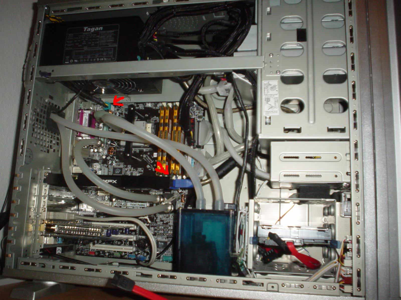

Alo bin grad mit meinen rechner fertig geworden wollte ihn starten mach das netzteil an die led am mobo leuchten supi dachte ich drücke auf den Power knopf und nichts tut sich kein bios alle lüfter laufen aber passieren tutu nichts alle stecker sind drauf hab extra noch ein pic gemacht wie der rechner jetzt aussieht !!!!!!!!!
Bitte helft mir evl, den fehler zufinden aber es kann ja auch sein das was defekt ist den normaler weise habe ich zig systeme zusamen gebaut aber das ist mein aller erster AMD rechner und deswegen kann ja sein das ich was falsch gemacht habe!
Mfg SCOTT 1080

Auf dem Foto sieht das für mich eher nach Dual aus. °°

also den speicher schliese ich aus da er vor dem umbau auch gefuntzt hat festplatten zugriffe habe ich keine bemerkt es kommt ja nicht mal das bios stromstecker stecken alles sehen pic wennman da alles erkennen kann!
