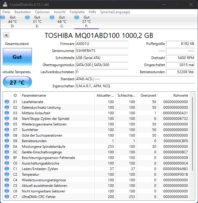

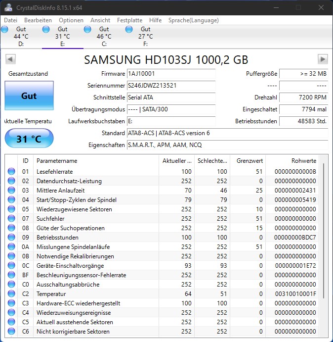

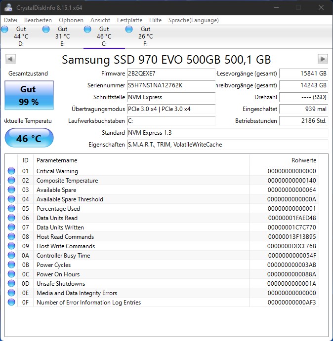

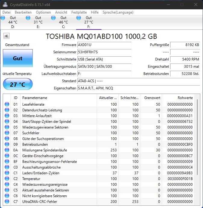

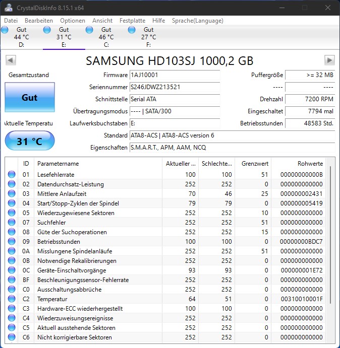

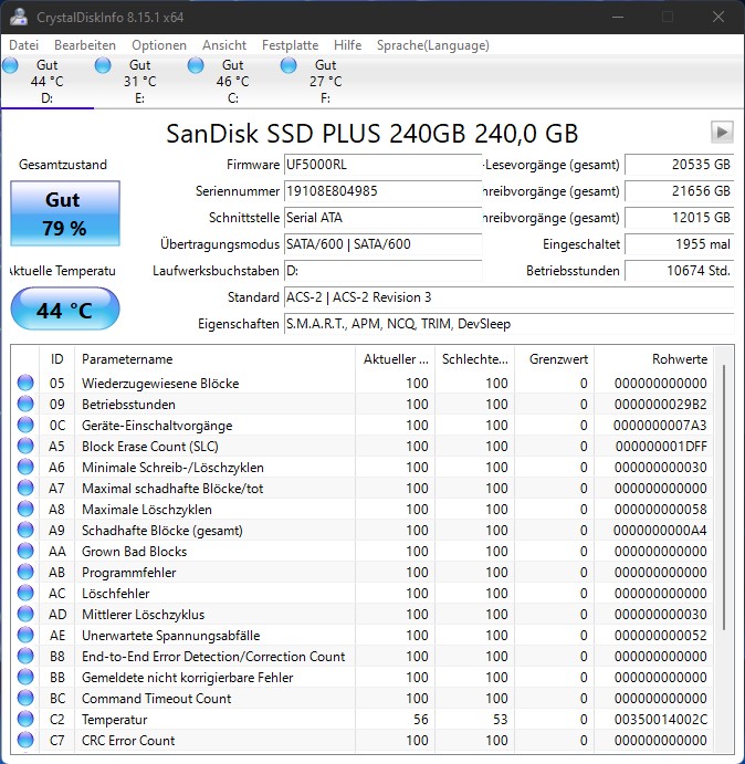

Dann prüfe mal die Festplatte mit Crystal Disk.
Mir sagen die Werte da jetzt nicht so viel, aber ich habe mal Bilder angehängt:
Edit: hatte vergessen oben zu erwähnen, dass noch eine Externe HDD per USB 3 am PC hängt. Aber da sind selbstverständlich auch nur Daten drauf. Ist in diesem Falle hier das letzte Laufwerk.

Von den Festplatten sieht es okay aus. Dann wird es wohl wirklich an dem TPM liegen.
