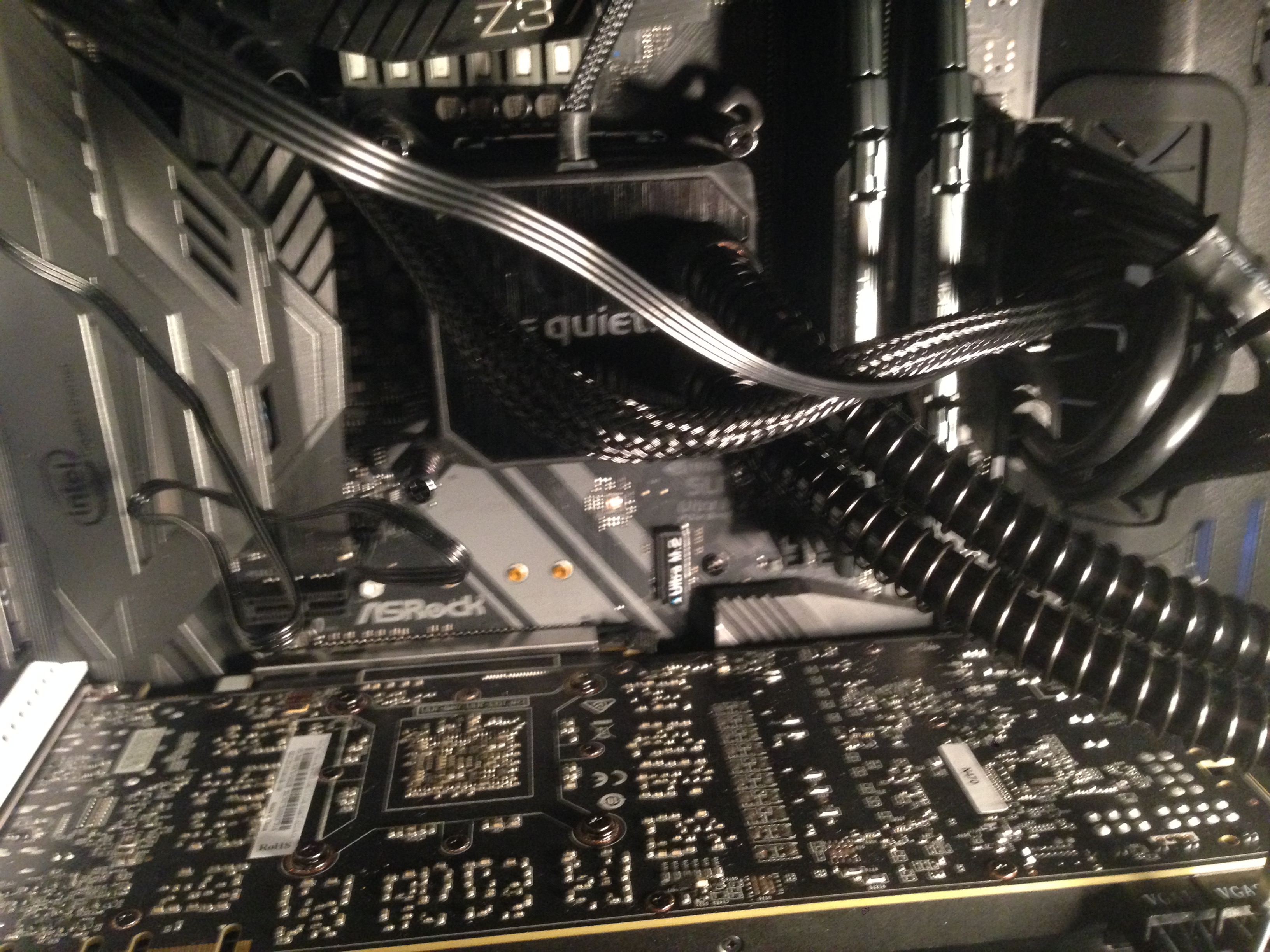

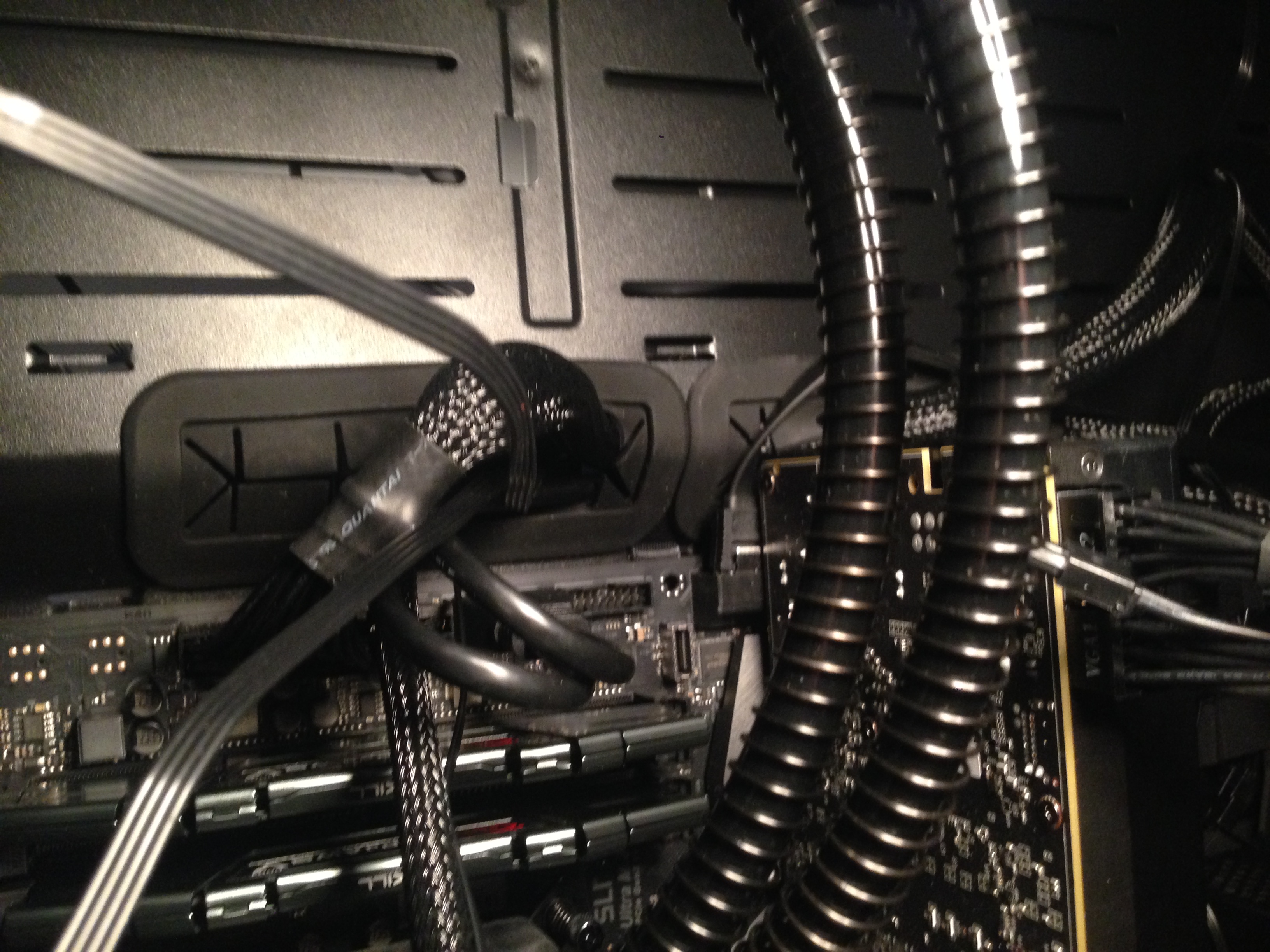

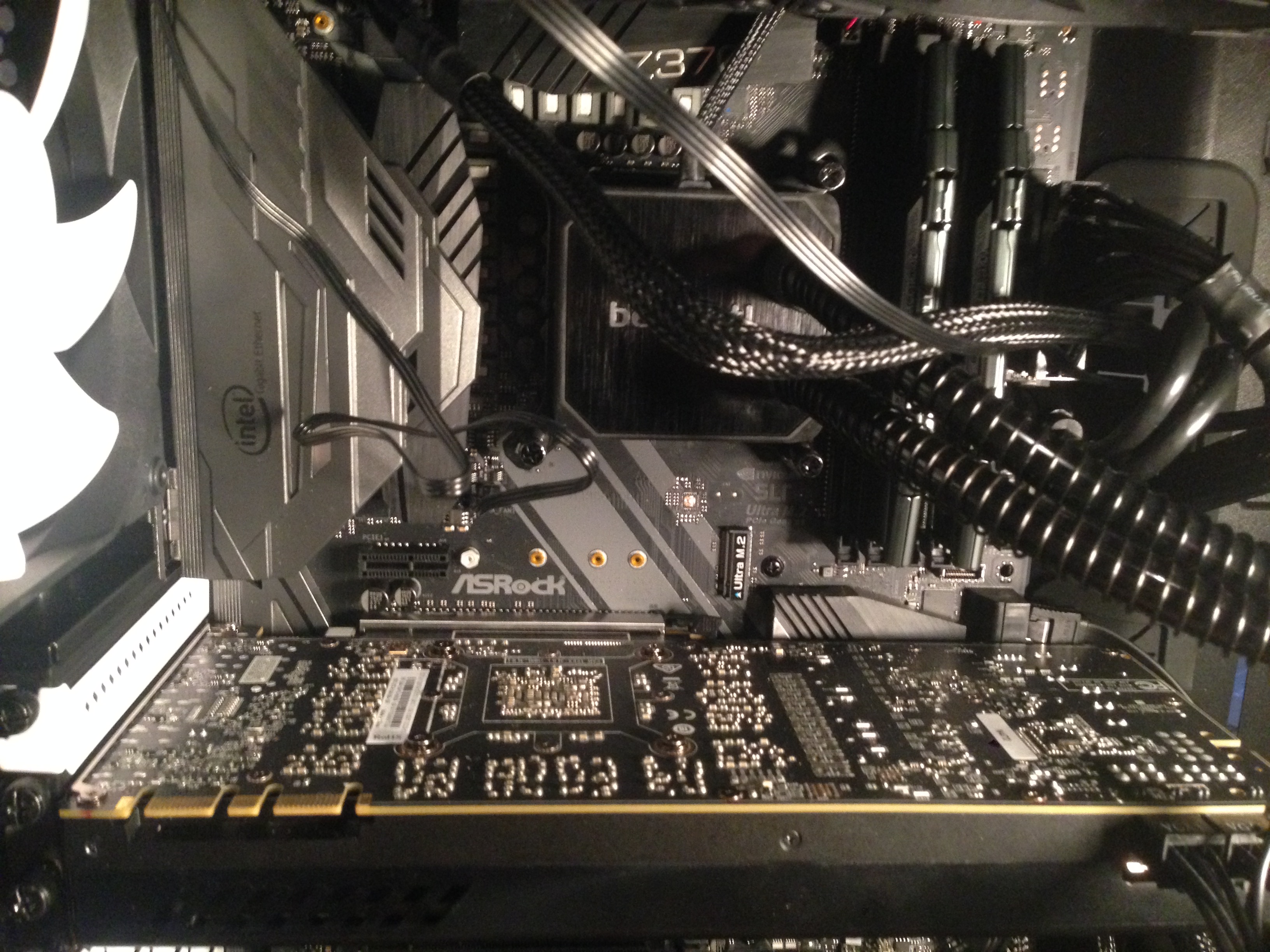

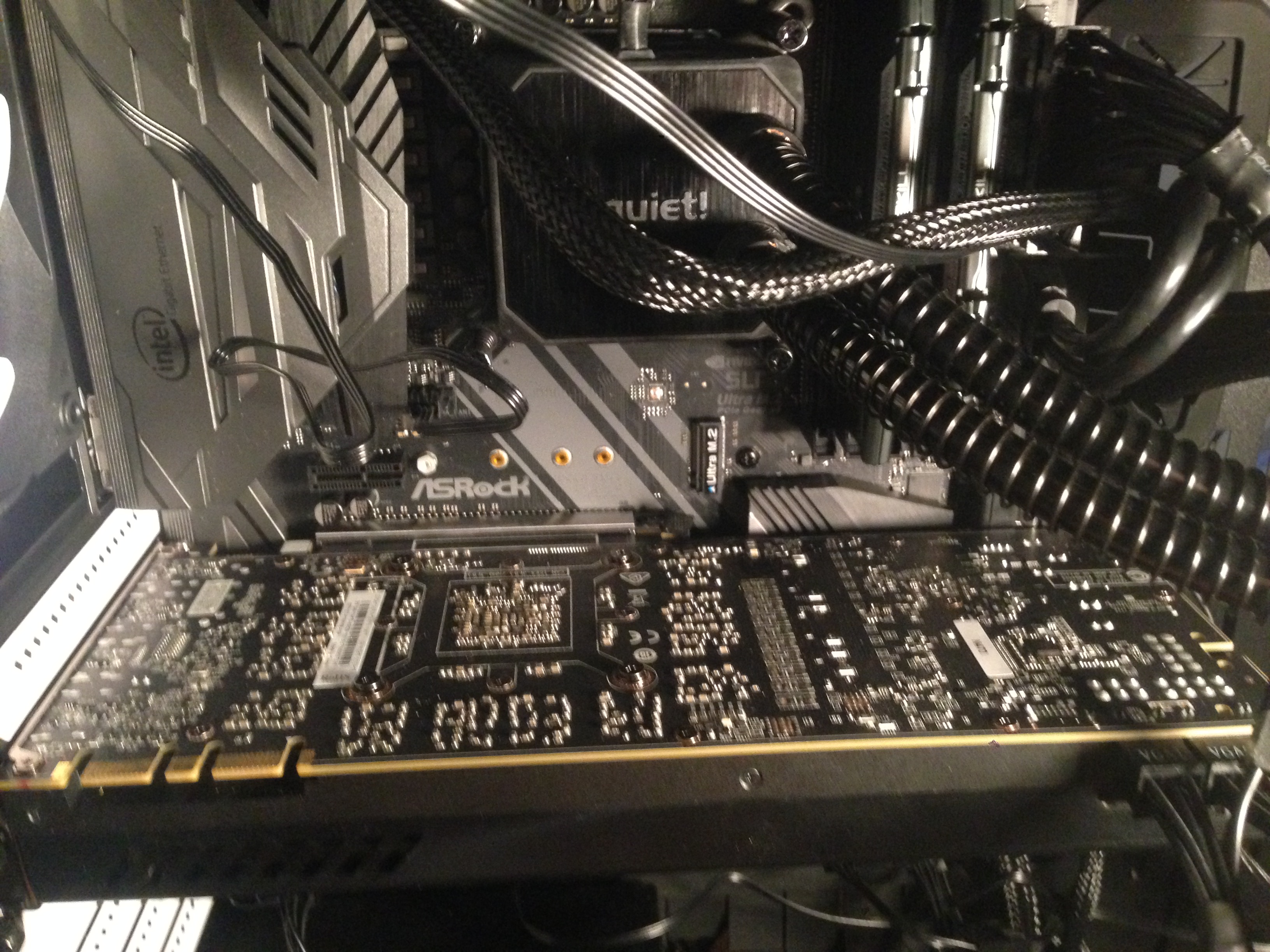

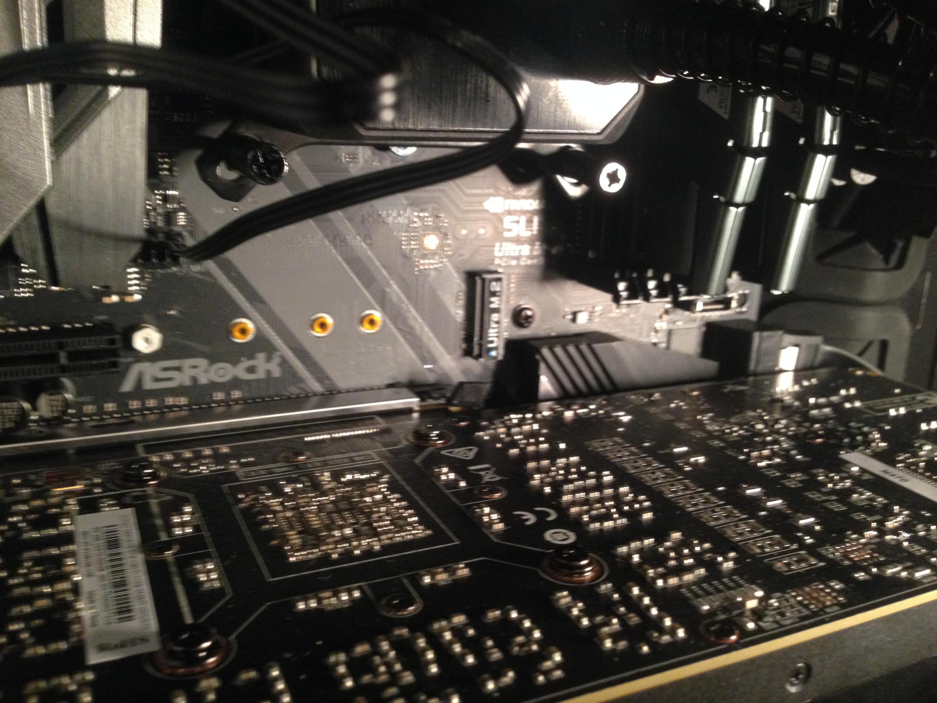

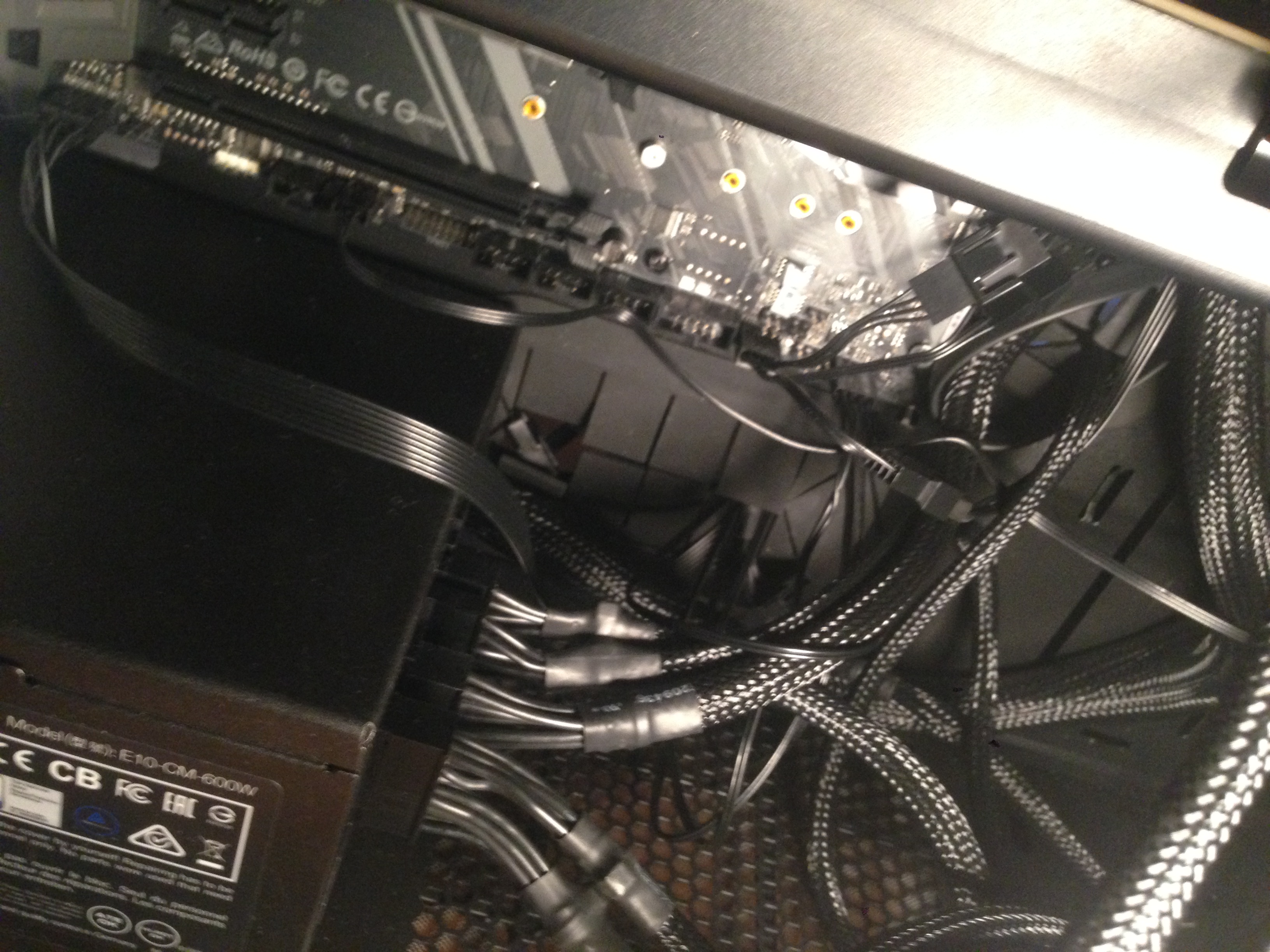

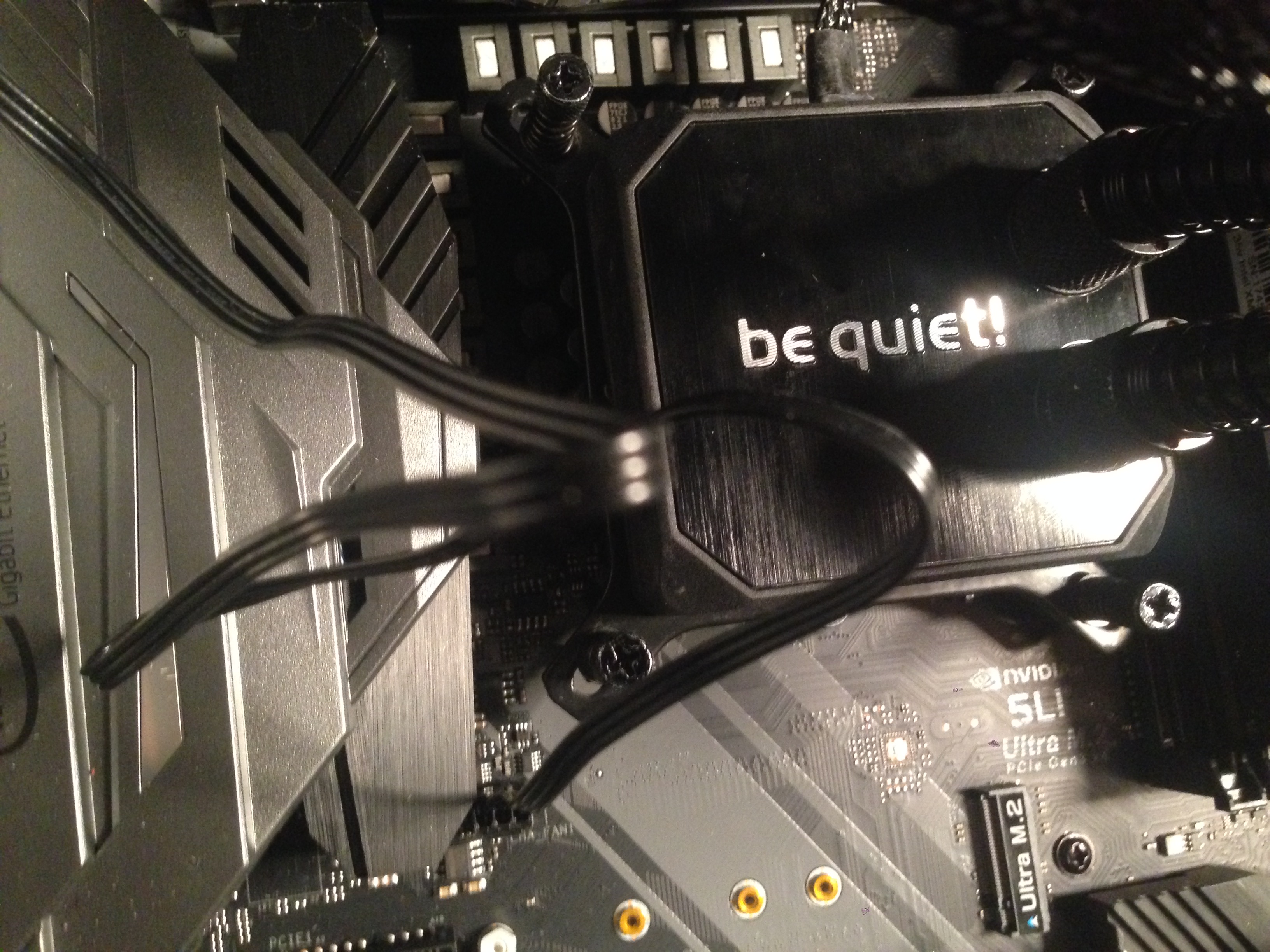

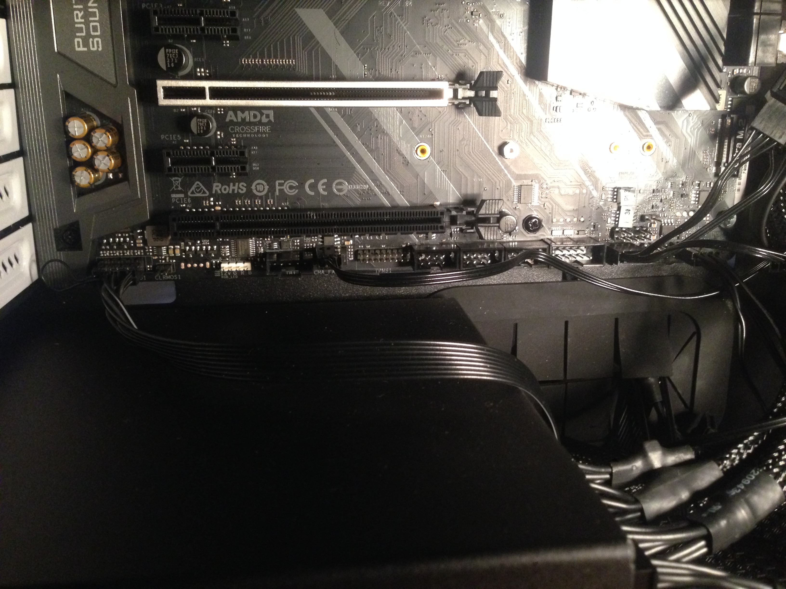

Kannst du ein Bild vom dem Mainboard machen?
Ich hoffe das einfügen hat jetzt geklappt,
auch dir wirklich vielen Dank dass du dich meinem Problem annimmst.
Ich hoffe die wichtigen Sachen kann man heraussehen, andernfalls gebt mir bitte einen Tipp was genau ich einblenden soll und wo es liegt damit ich mich zum maximum hier einbringen kann danke
Ich kann noch sagen, dass im Mainboard ein rotes Lämpchen beim Start leuchtet.
Vermutung: Du hast die Pins unter dem Mainboard nicht korrekt eingesetzt und dein NT leitet vom Mainboard aufs Gehäuse. Überprüf das mal. Das dein Mainboard immer Strom hat spricht dafür.

Läuft jetzt alles? Wenn nicht- die Lämpchen, die auf dem Mainboard beim Start leuchten, sind Debug LEDs. Im Handbuch deines Mainboards steht, welche Art von leuchten auf welchen Defekt hindeutet. Guck mal nach.

durch die lichteinstrahlung kann ich kaum was sehen. es ist wichtig, welche LEDs leuchten.
