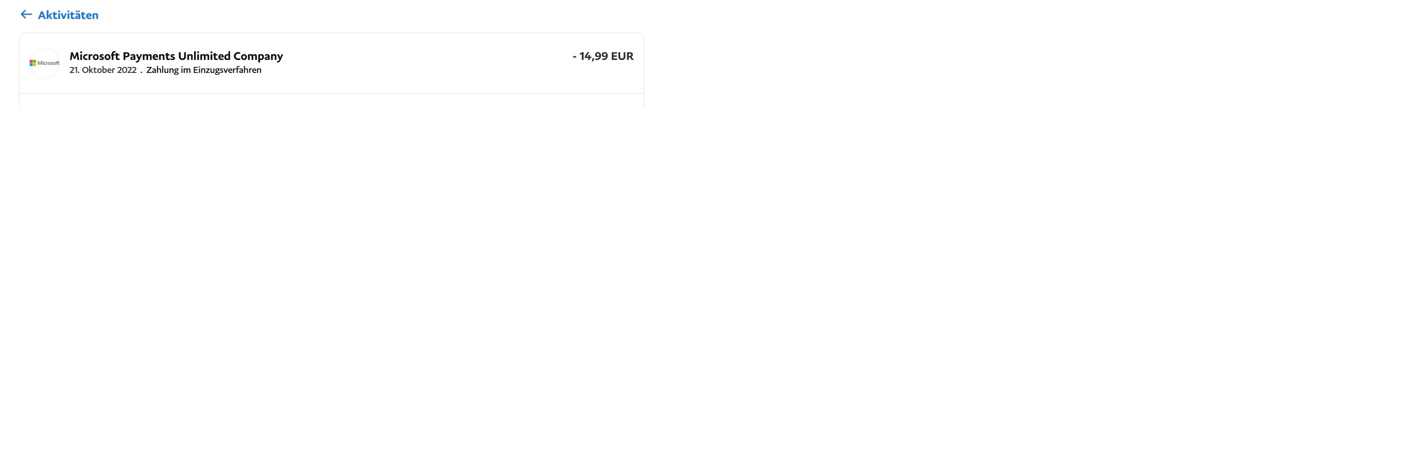

ja genau im windows Store.
Finde aber kein Lizenzschlüssel
Wenn die Lizenz über den Store erworben wurde, sollte eine Bestätigungs-E-Mail, die den Product Key enthält, versendet worden sein. Über die Microsoft Store-App wird eine digitale Lizenz erworben:
Sie haben Windows 10 wie folgt erhaltenAktivierungsmethode
Kauf eines Upgrades für Windows 10 Pro in der Microsoft Store-App und erfolgreiches Aktivieren von Windows 10Digitale Lizenz
Beim Kauf im Microsoft Store wurde eine Bestätigungs-E-Mail zur Bestätigung des Kaufs gesendet. Diese E-Mail-Adresse (MSA) enthält die digitale Lizenz.
Kauf der Windows 10-Originalsoftware über die Microsoft Store-AppDigitale Lizenz
Erwerb über die Microsoft Store-WebsiteProduct Key
Sie finden Ihren Product Key in der Bestätigungs-E-Mail, die den Bestellverlauf enthält.
Windows 11 Pro (Download) | Microsoft > Microsoft-Downloads aus dem Microsoft Store auffinden und installieren
  1. Wechseln Sie zum Bestellverlauf, suchen Sie Windows 10, und wählen Sie dann Product Key/Installieren aus.
  2. Wählen Sie Kopieren aus, um den Product Key zu kopieren, und wählen Sie dann Installieren aus.
  3. Wählen Sie Tool jetzt herunterladen aus, und befolgen Sie die Anweisungen.
  4. Ein Assistent hilft Ihnen bei der Installation. Sie können Windows 10 auf einem PC oder Mac installieren.
Weitere Informationen
