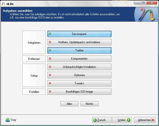

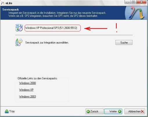

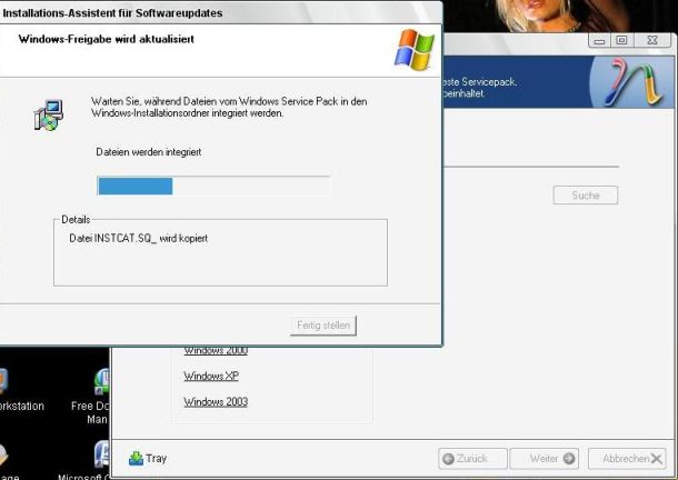

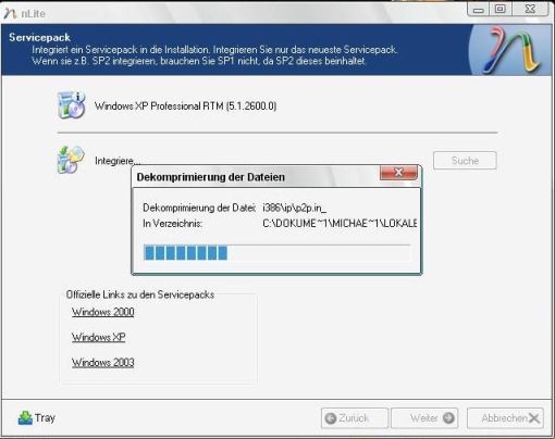

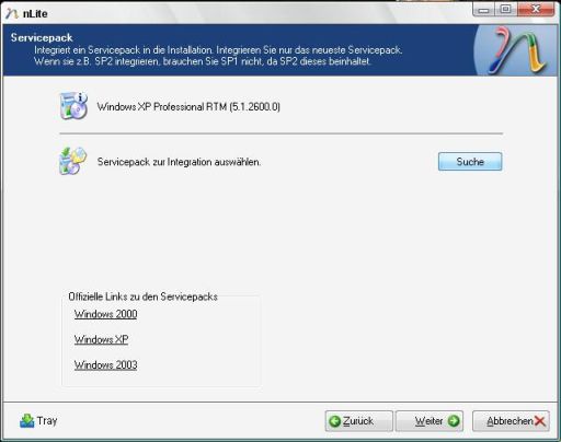

So sollte das aussehen:
Hy.
Und genau so sieht es eben nicht aus. Diese Installationsroutine des SP2 erscheint eben nicht, scheint dasselbe Problem zu sein, wie wenn ich versuche es manuell einzubinden.
