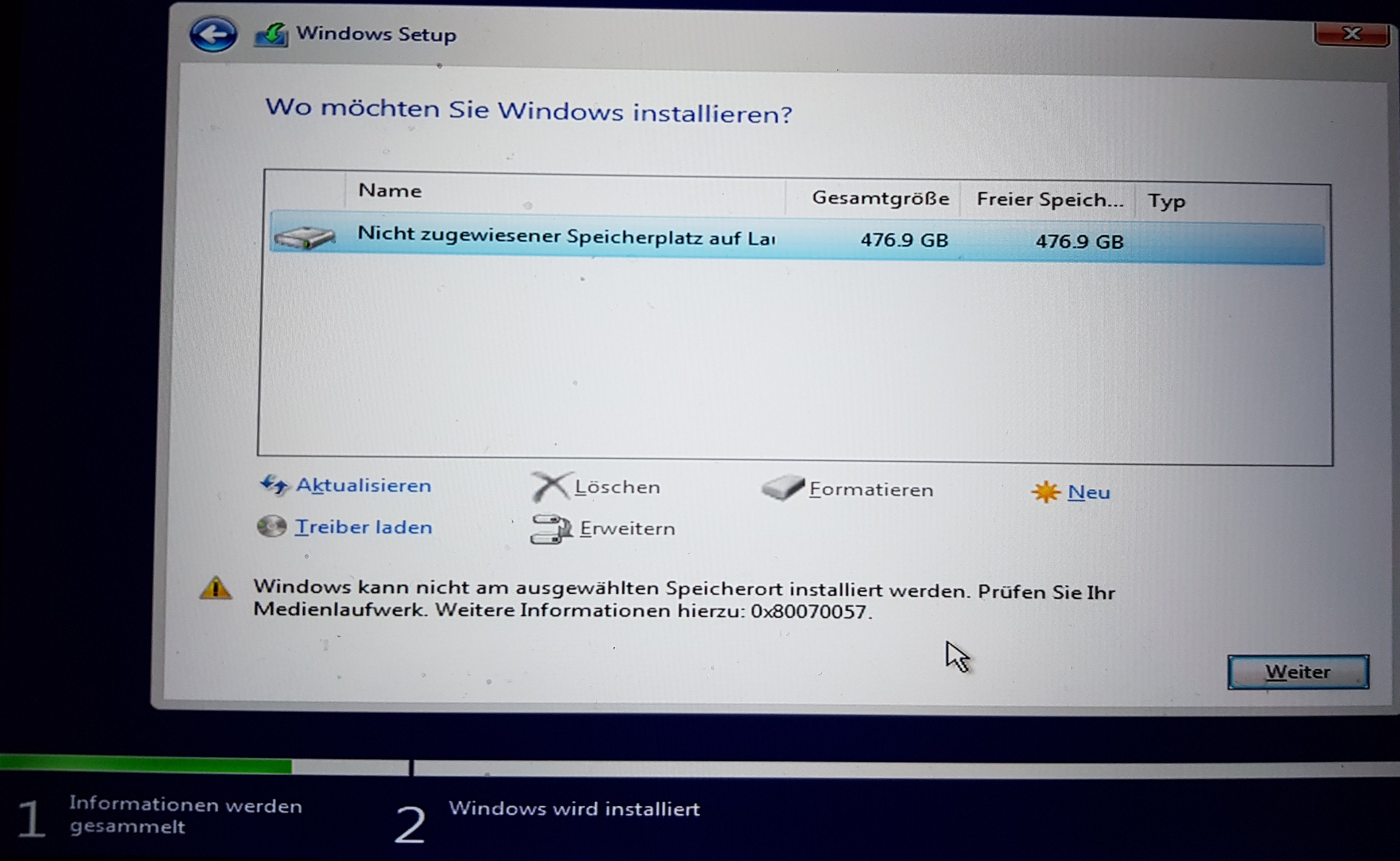

Im Menü "Wo möchten Sie Windows installieren?" klicke ich die 3. an und dann Weiter.
Laufwerk 0 Partition 1: 100.0 MB 95.0 MB System
Laufwerk 0 Partition 2: 16.0 MB 16.0 MB MSR (reserviert)
Laufwerk 0 Partition 3: 476.8 GB 476.8 GB Primär

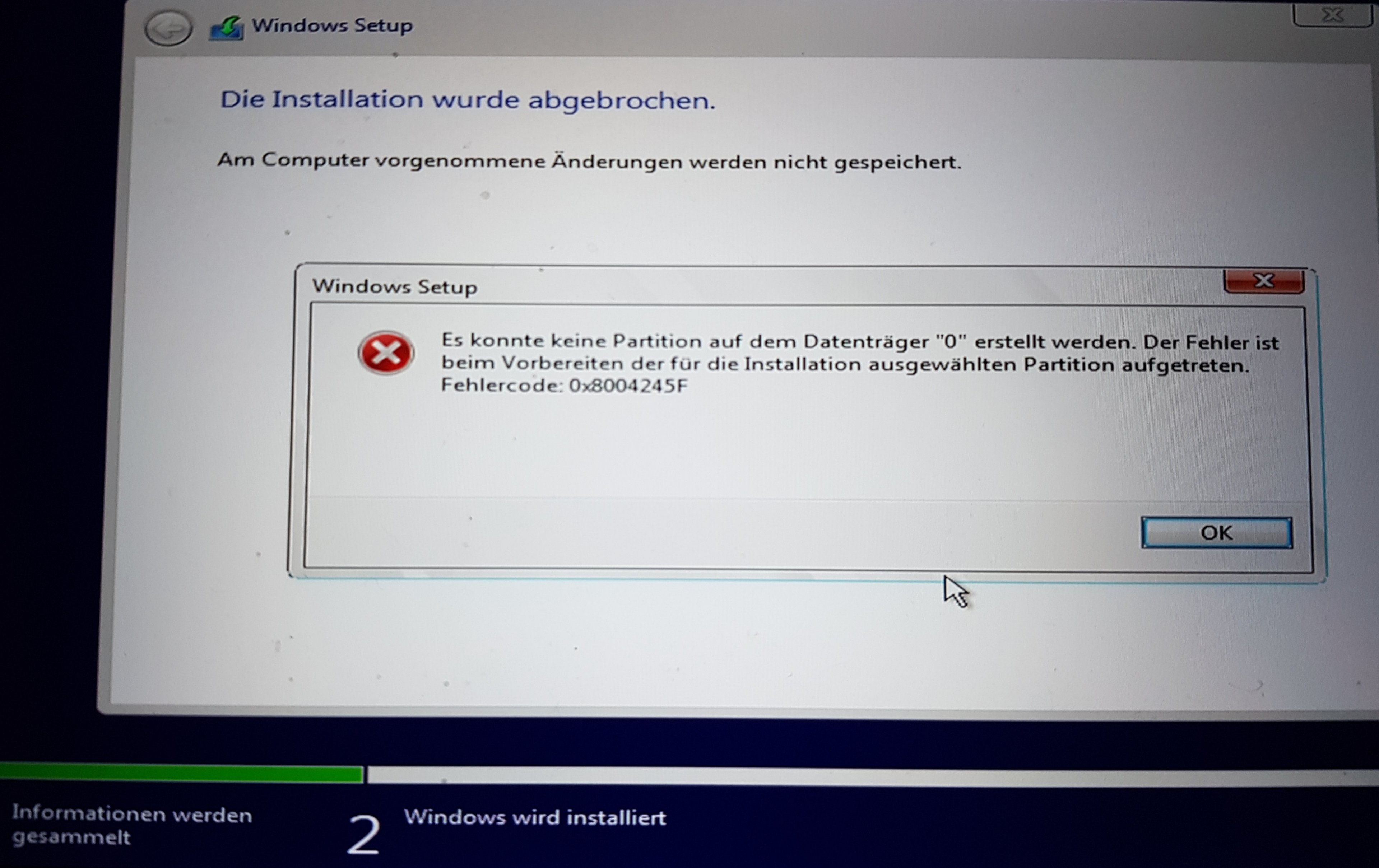

"Eine Partition auf dem Datenträger 0 konnte nicht formatiert werden.
Der Fehler ist beim Vorbereiten der für die Installation ausgewählten Partition aufgetreten. Fehlercode: 0x80070057

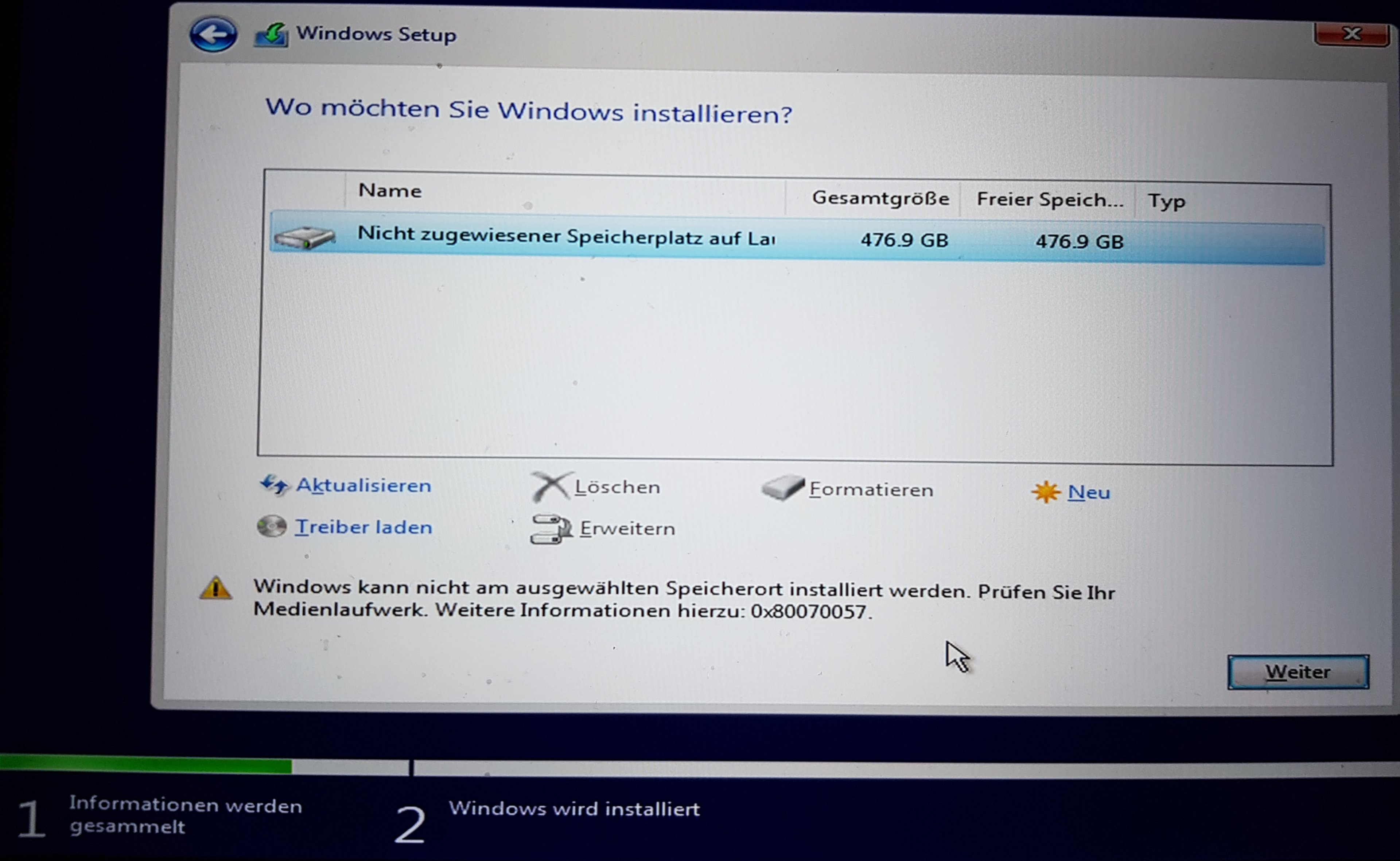

Klicke ich auf Formatieren (Partition 3), kommt nach etwa 1 Minute (oder auch 10):
"Die ausgewählte Partition konnte nicht formatiert werden. (Fehler: 0x80070057)
Das eine Mal kam die Meldung sogar erst nach über 30 min.

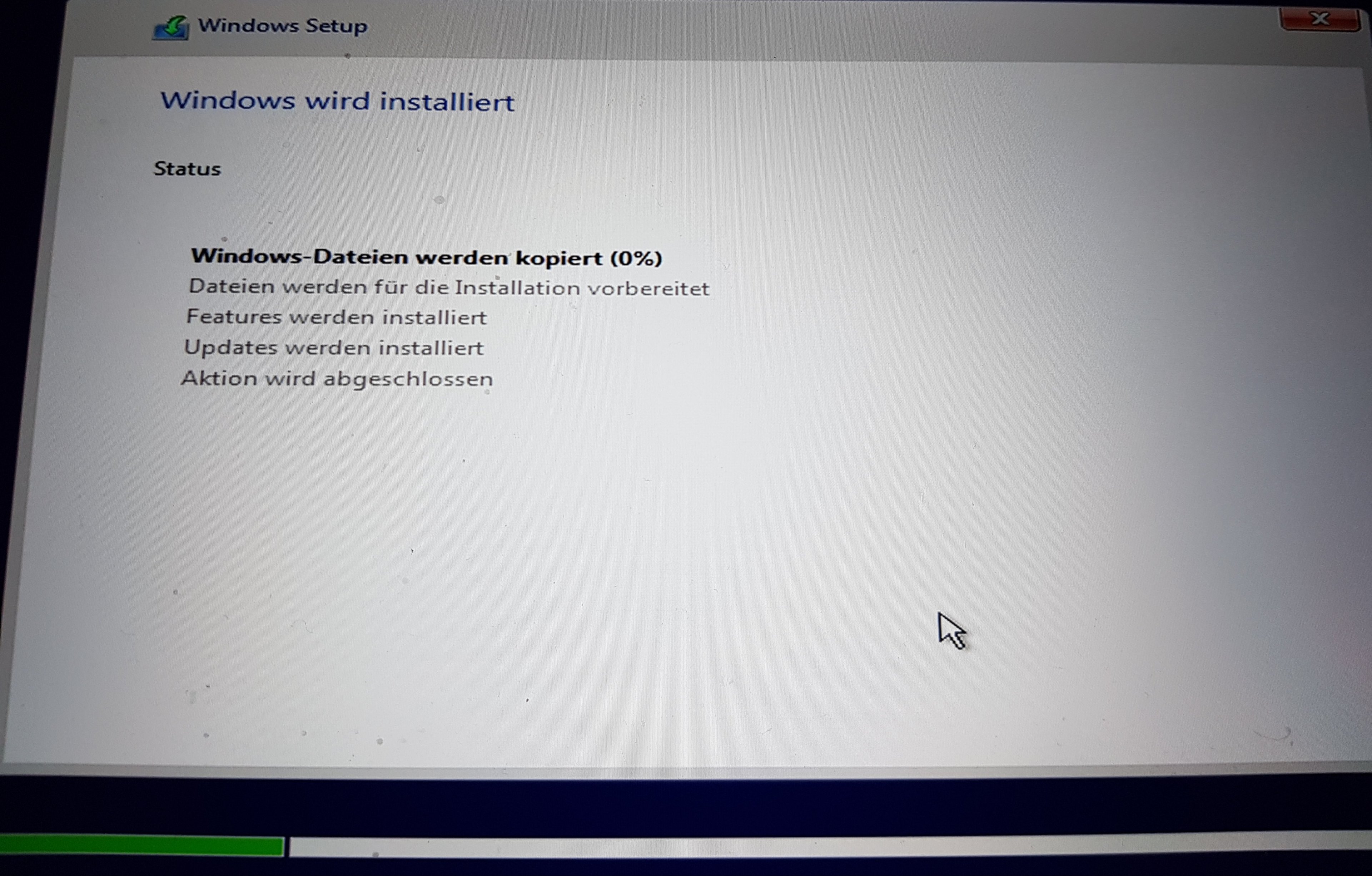

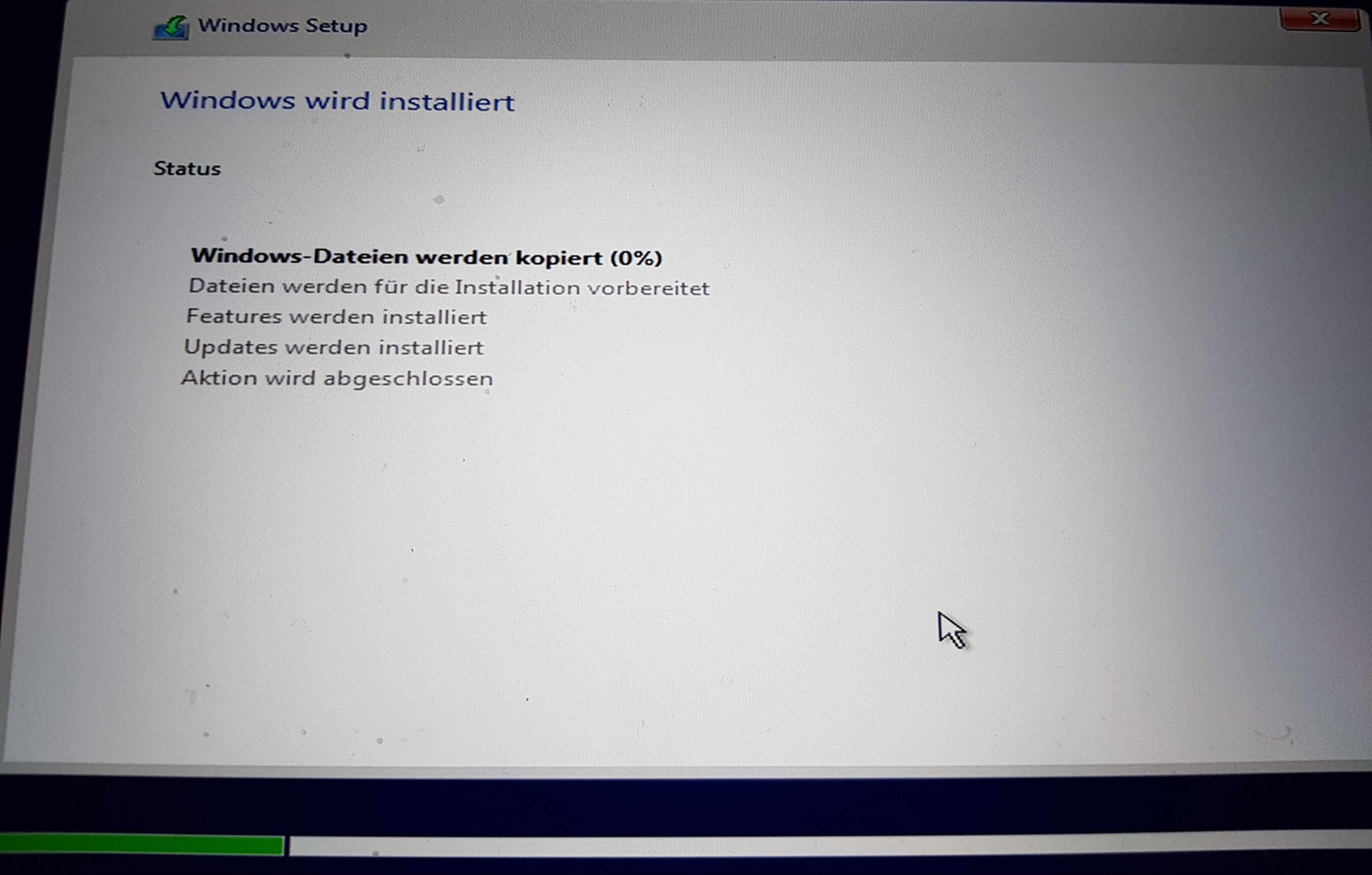

Möchte ich einfach Win10 installieren, bleibt es immer bei 0%.
"Windows-Dateien werden kopiert (0%)"
Irgendwann kommt dann die obige Fehlermeldung.

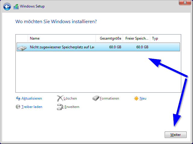

Und wo kommen die Partitionen her wenn die SSD neu ist?
Eigentlich sieht das so aus und da klickt man einfach auf "Weiter".
Reaktionen: wolve666
Alle Partitionen löschen und nix formatieren. Dann in den freien Speicher installieren
schau doch mal mit einem Live Linux was auf der "neuen" SSD drauf ist
Danke für eure Antworten.
Die Partitionen hatte ich erstellt, nachdem es das erste Mal nicht funktionierte.
Die Methode mit dem alles Löschen und in den freien Speicher installieren klappt leider auch nicht.

Edit
Manchmal kommt es nicht mal bis zum Installationsversuch.
Er bleibt einfach hängen, wenn ich auf Weiter klicke, so dass ich die 0% wie im Bild nicht sehe.
Wie hier:

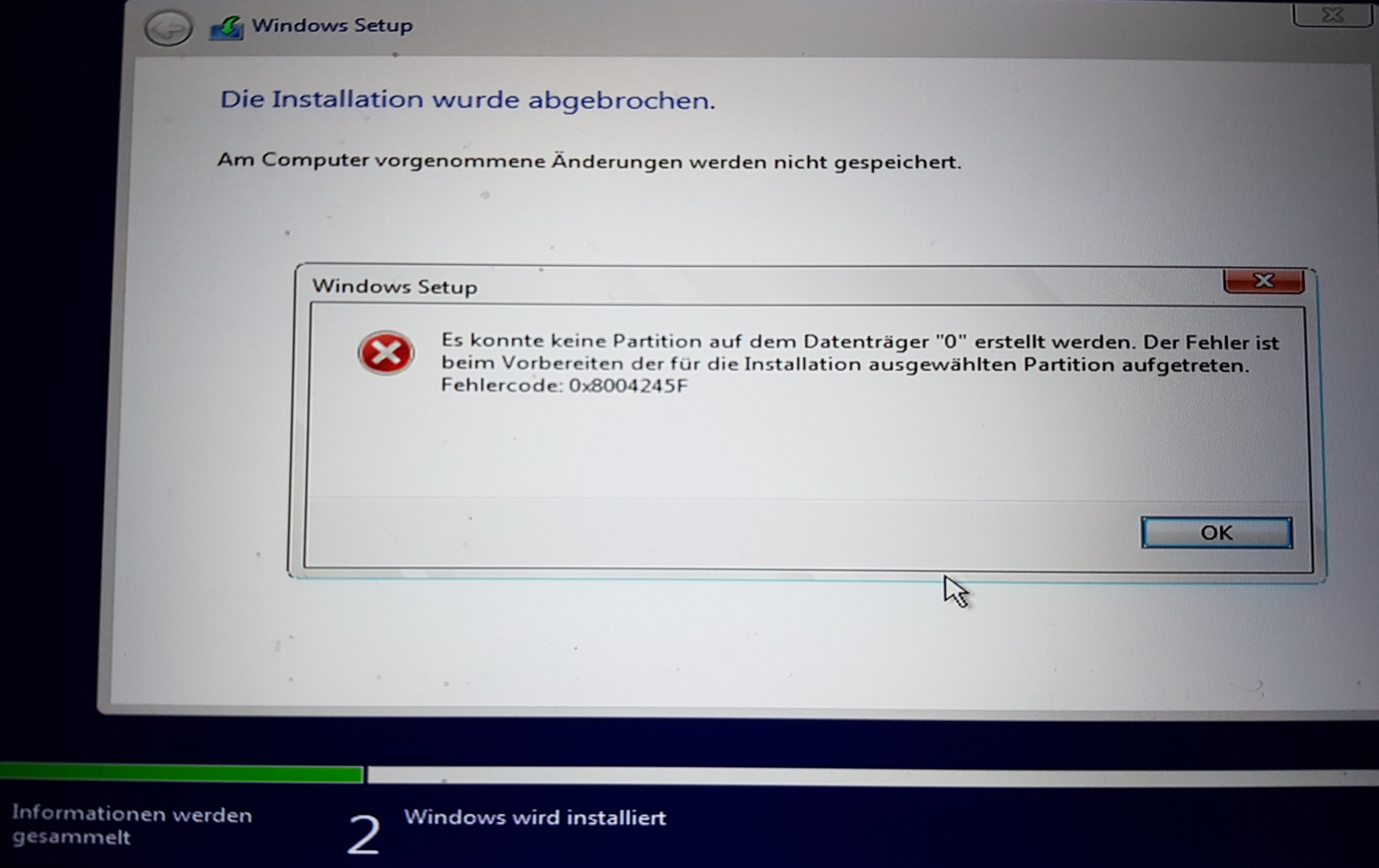

Hier noch die anderen Bilder, wenn es mal etwas weiter voran geht:

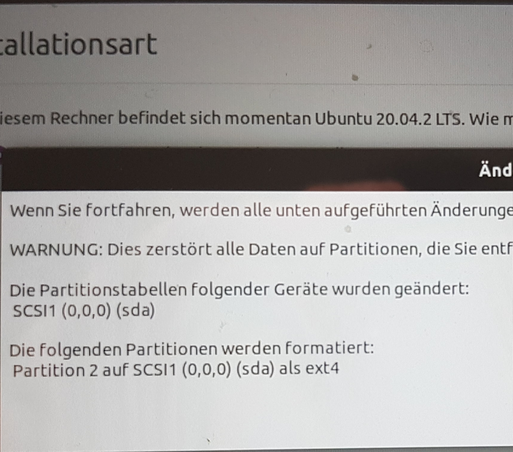

Hab jetzt einen Linux Live-USB Stick erstellt und Ubuntu (neueste Version) installiert.
Es scheint funktioniert zu haben, aber ich kann nicht von der SSD booten (nur vom Stick).
Ich vermute, dass Ubuntu MBR eingestellt hat und ich eigentlich UEFI bräuchte.
Im BIOS konnte ich keine Legacy-Option finden.
Secure boot ist jedenfalls aus.
Wenn ich Ubuntu von der SSD booten könnte, wäre das schon mal ein Fortschritt!
Freue mich über weitere Tipps!

So sieht es grad aus, wenn ich Ubuntu erneut installieren will:
Grüße

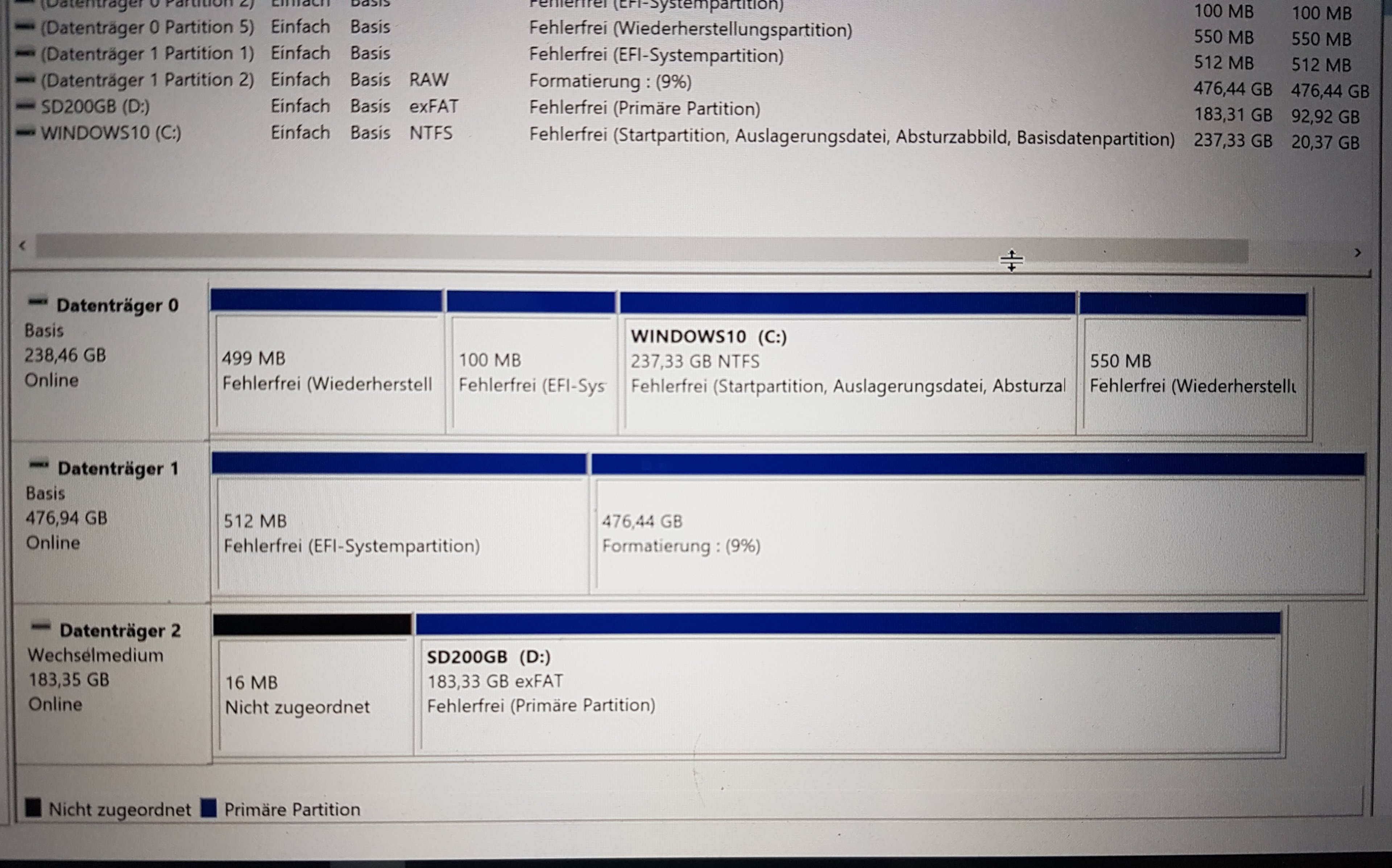

ich habe mir einen SSD M2-S-ATA to USB-Adapter besorgt und die Platte dort eingebaut.
Sie hängt gerade an meinem Laptop und wird formatiert.
Die EFI-Partition konnte ich - warum auch immer - nicht löschen.
Ist es möglich, dass ich das Tablet-Windows-Image lade (als virtuelle HDD) und die Daten einfach auf die 500 GB-SSD ziehe?
Das Image hatte ich direkt am Tablet mittels Systemsteuerung -> Sichern/Wiederherstellen (Windows 7 erstellt).
Wenn möglich kann ich auch einen USB-Start-Stick, die Quell-HDD (das Image) und die Ziel-SSD an den Laptop anschließen und es über die Computerreparatur machen.
Am Tablet hatte das ja nicht funktioniert, als die 500 GB-SSD normal verbaut war.
