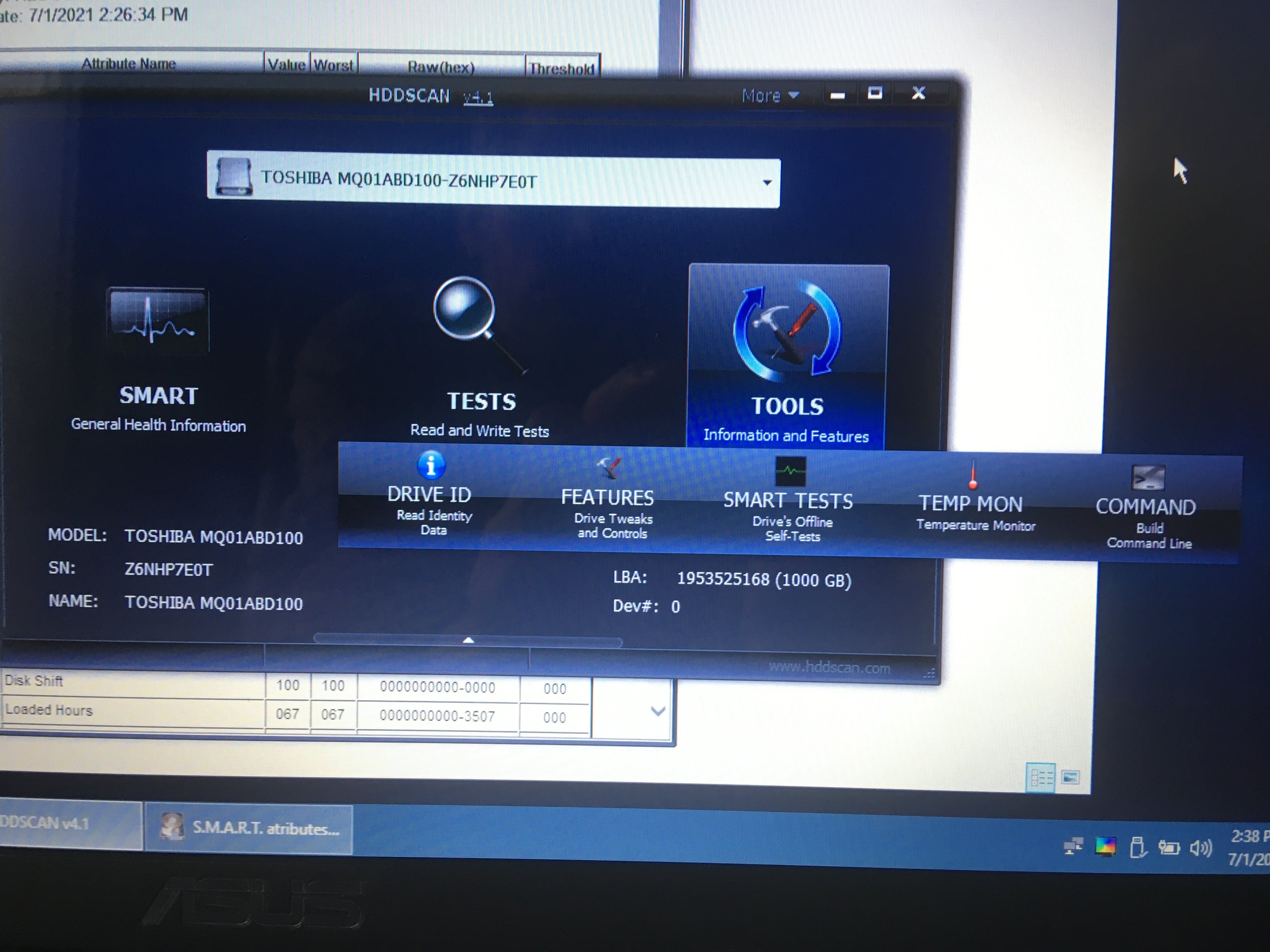

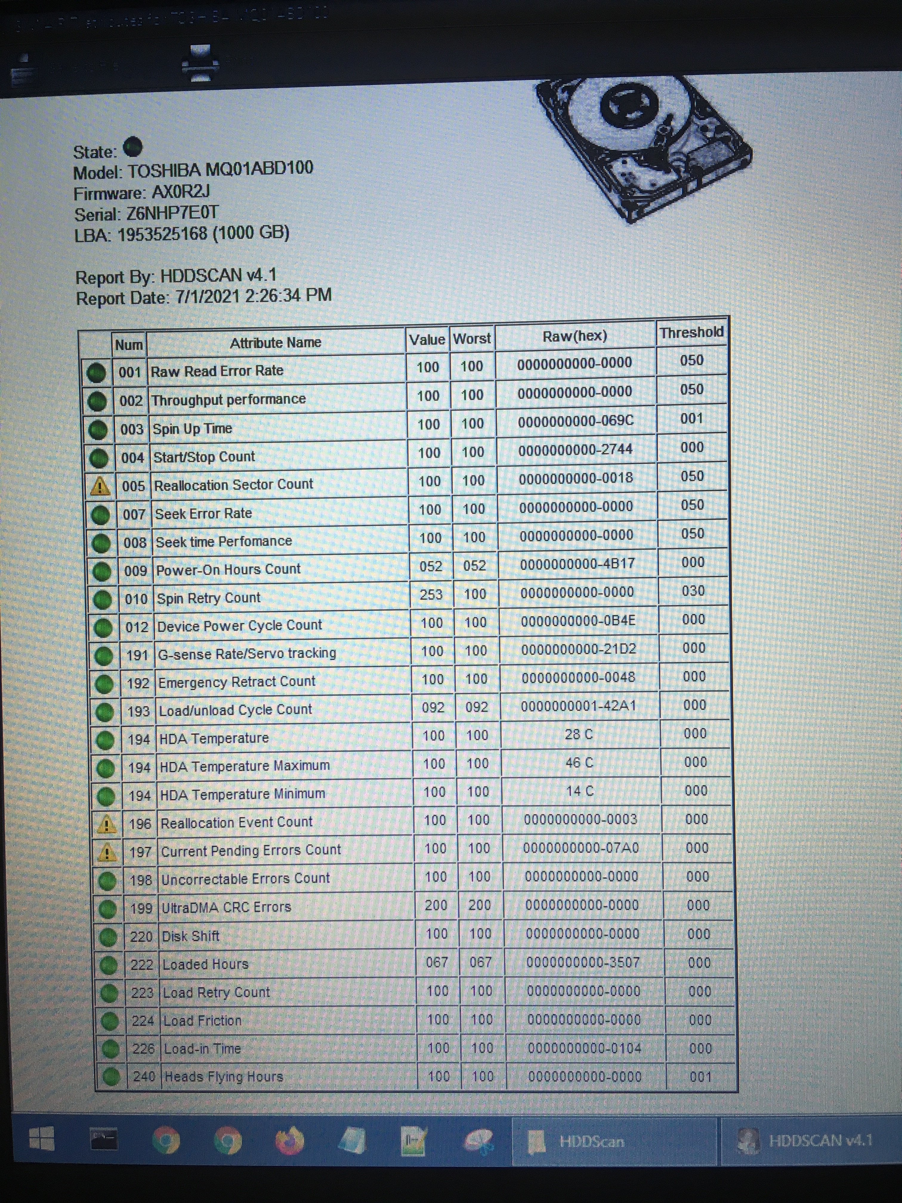

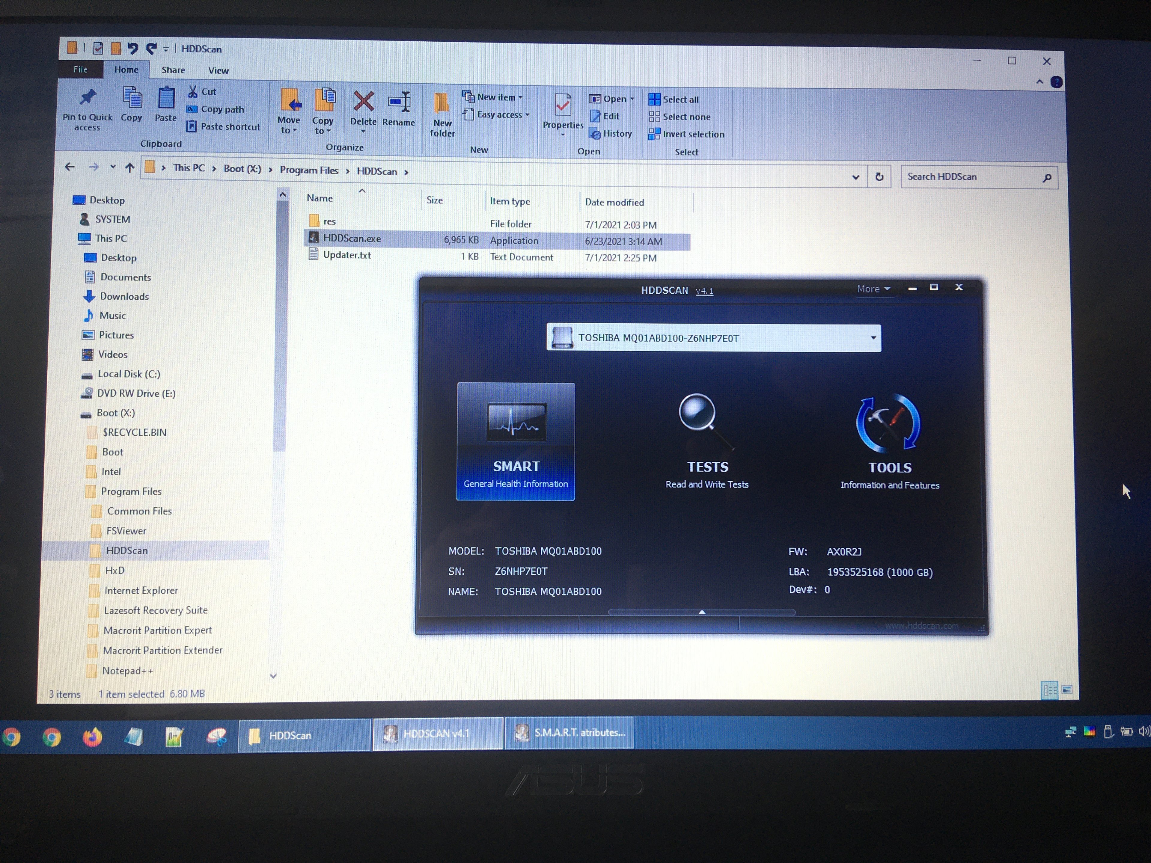

Wie geht es nun weiter? Haben jetzt unter ProgramFiles/HDDScan „Smart“ geklickt, da gibt’s folgende Übersicht (war das richtig und ist da schon etwas herauszulesen?):

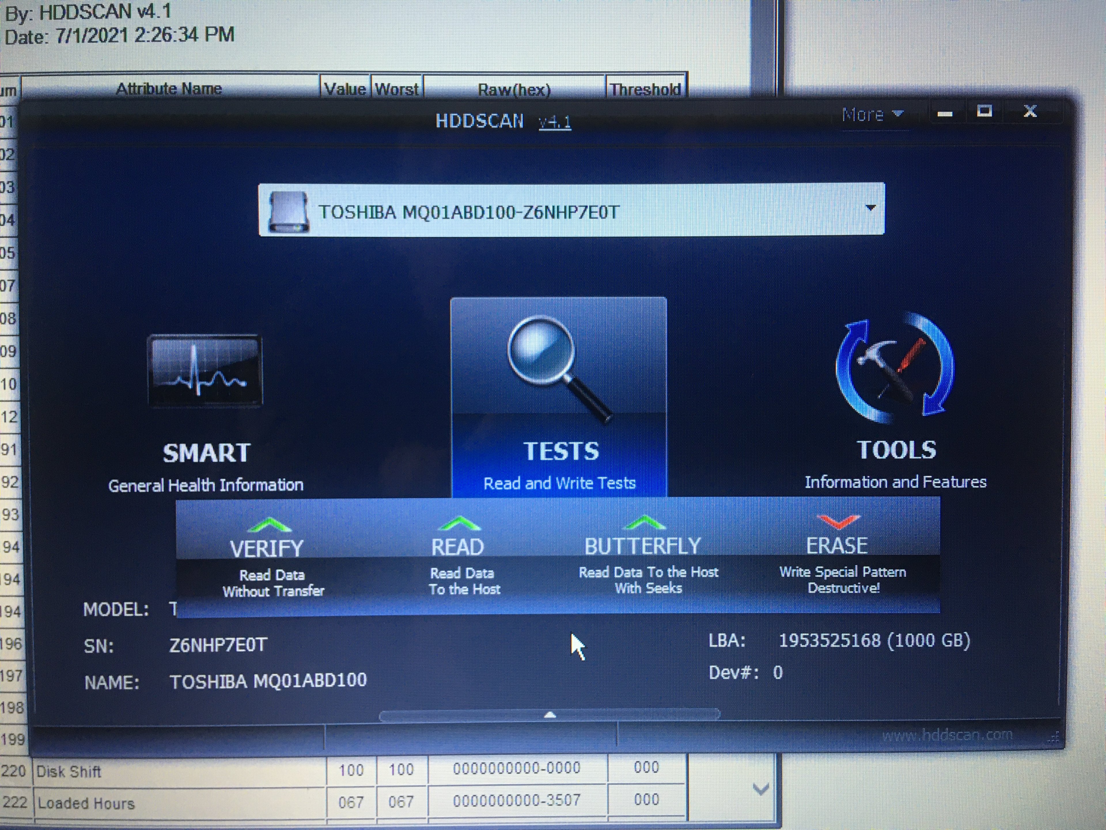

Doch nun, welchen „Test“ und „Tools“ durchfĂŒhrten?

Eigentlich brauchst du da gar nichts mehr testen. Wie vermutet hat die Platte einen Treffer. Defekte bzw. wiederzugewiesene Sektoren und weitere (viele) schwebende Sektoren, die mit Sicherheit fĂŒr das Verhalten verantwortlich sind. Es gibt ĂŒbrigens auch Crystaldiskinfo auf dem Stick.
Wenn du unbedingt was testen willst: SMART offline Self-Test
Erase Test (dazu muss aber die Platte unpartitioniert sein) und danach READ Test. Anschließend SMART Werte wieder anschauen und ĂŒber mehr defekte Sektoren wundern. Ist aber mehr BeschĂ€ftigungstherapie und sinnloser Stomverbrauch :D
Die Platte ist und bleibt defekt.
