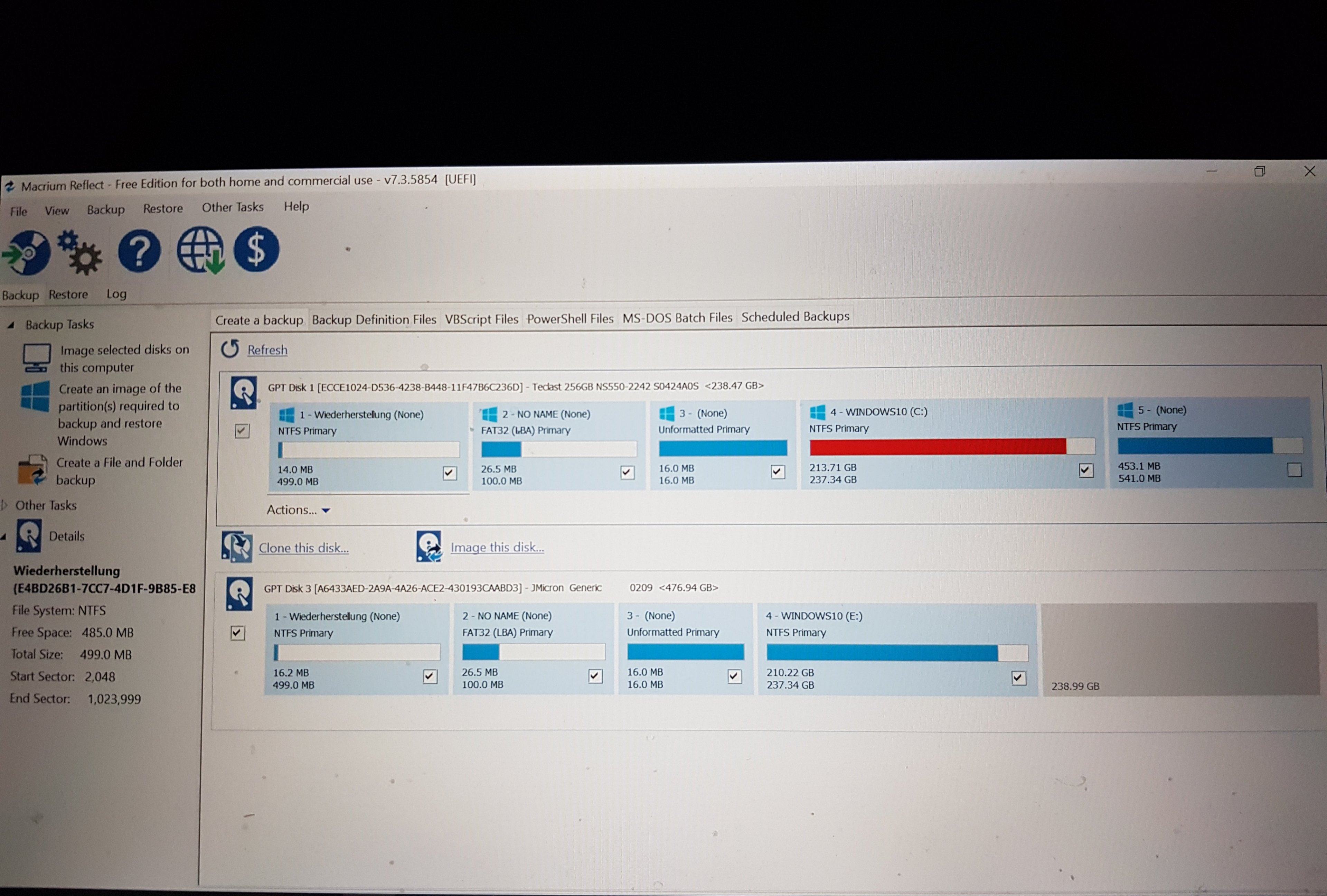

Habe mir Macrium Reflect Free runtergeladen und die komplette 256 GB SSD auf die 500er SSD geklont.
(Hab nicht mal die Größe geändert).
Unglücklicherweise landete ich nach dem Einbau der 500er SSD direkt im BIOS, nachdem ich das Tablet startete.
Vllt verhindert es wirklich, dass eine fremde SSD gebootet wird.
Oder eine Einstellung im BIOS ist falsch
Falls wirklich nichts hilft, könnte vllt eine Art Custom Bootloader Abhilfe schaffen?
Notfalls könnte ich auch von einem USB-Stick booten, der widerrum das Windows startet.
(Ich fahre das Tablet eh sehr selten runter - ist meist im Energiesparmodus).
Hier noch ein Bild vom Programm:
Viele Grüße

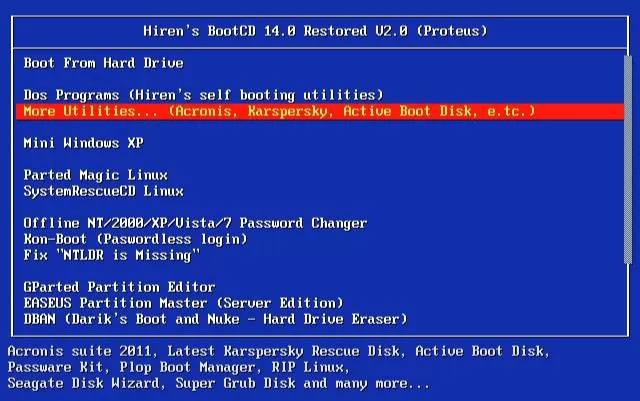

Allerdings erscheint kein echtes Bootmenü sondern es startet direkt ein Hiren-Windows 10, das auf dem Stick ist.
Ich möchte gern sowas hier haben:
Grüße

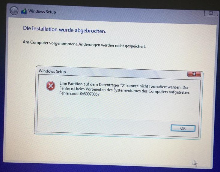

wir haben bei einem unseren Laptops dasselbe Problem ... Ursache ist aber ein ca. 5 Jahre altes Win10 Laptop (ASUS F751S), das auf einmal nicht mehr startete und sich dann in der ewigen Reparaturschleife drehte.

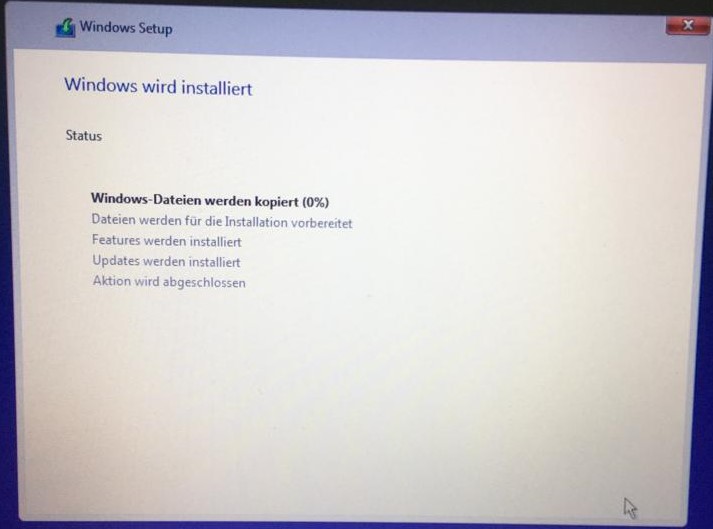

Nach Recherche haben wir einen Win10 Boot Stick erstellt, Bios umgestellt und bekommen nun dasselbe Fehlerbild wie in #1 beschrieben, also ab der eigentlichen Installation kommt der Fehlercode 0x80070057, siehe #6.
Hat uns jemand einen Tip zur Lösung (den weiteren Inhalt des Threads können wir nicht ganz folgen, da es sich bei uns um keine neue SSD handelt, sondern um eine ältere HDD)?
Zumindest über die Eingabeaufforderung haben wir auch schon "Diskpart/list Disk/Select Disk 0/clean" durchgeführt, doch die Fehlermeldung 0x80070057 kommt immer wieder.
Gruß

Fusionator schrieb:
Versuchst du dann auch auf der komplett leeren Platte zu installieren? Was bedeutet BIOS umgestellt?
UEFI und AHCI hoffentlich.

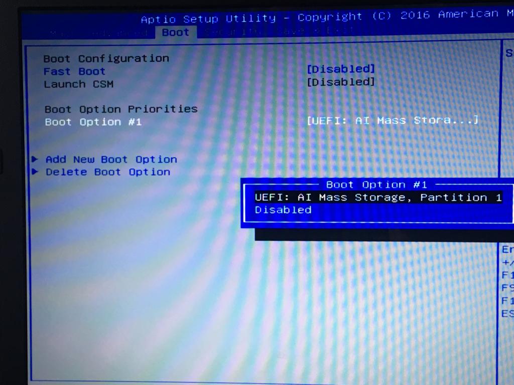

Meine damit, dass zuerst vom USB Stick gebootet wird und nicht wie zuvor von der HD Festplatte
Auch "Secure boot" auf aus umgestellt.

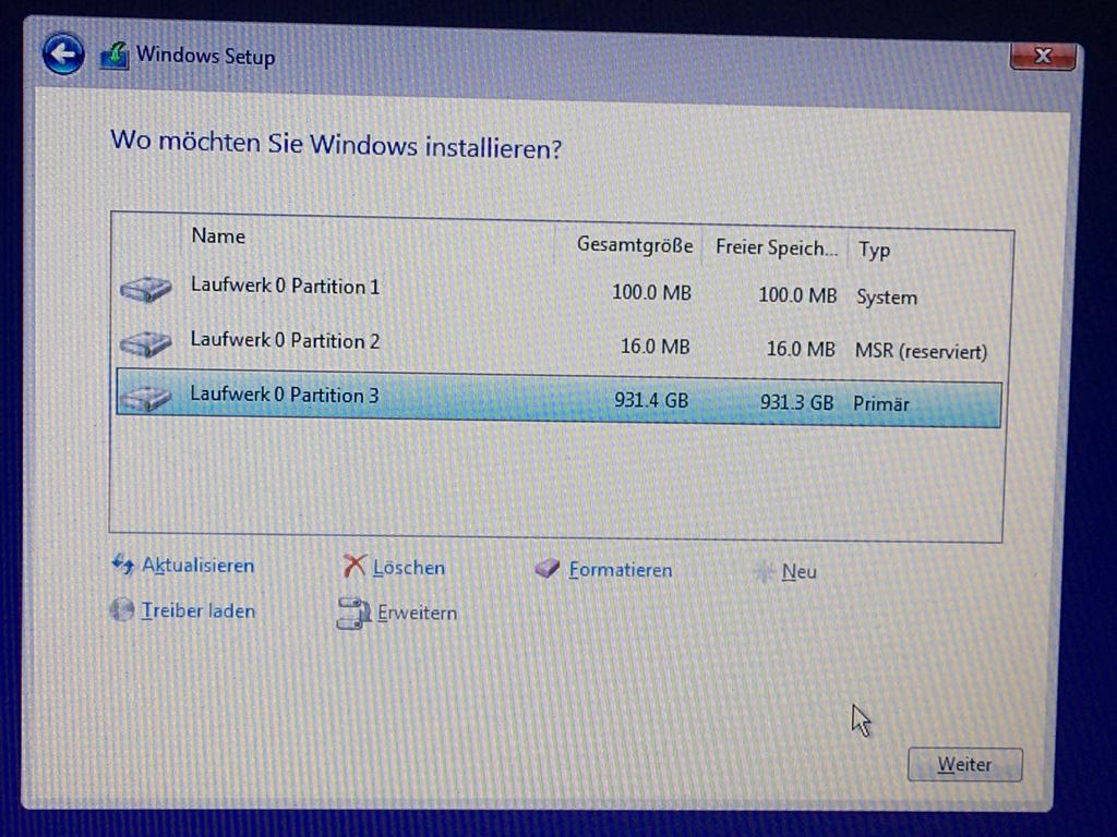

Und ja, versuchen auf "Laufwerk 0 Partition 3" zu installieren.
Nach klick auf "weiter" kommt dieser Bildschirm.
Nach 1-2min dann dieser Fehler:

Secure Boot musst du nicht auf aus stellen. Stelle lieber sicher, dass du nur im UEFI Modus booten kannst (CSM deaktivieren). Die Platte ist aber nicht leer. Sollte theoretisch wurscht sein, aber hattest du die nicht mit Diskpart gecleant?

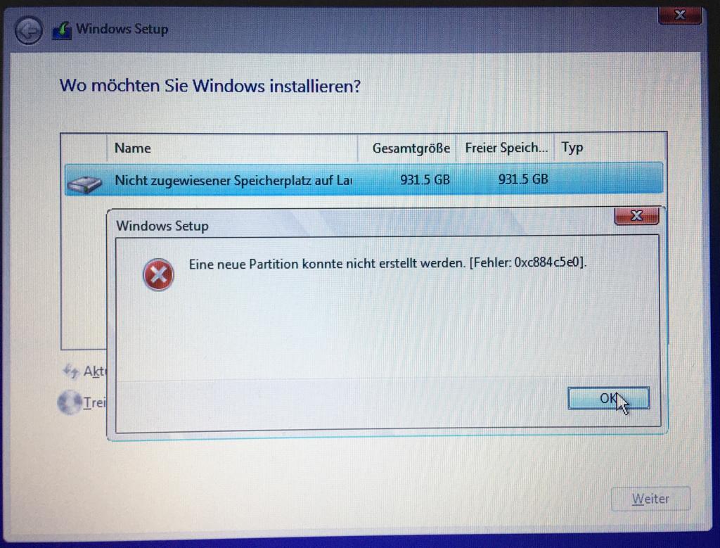

Doch heute bekamen wir einen erneuten Fehler: 0xc884c5e0 (in Google ist der nicht auffindbar. Aber ist wohl, dass eine Partition nicht erstellt werden konnte, denn es taucht dann nur die Partition 1 auf)?

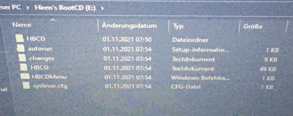

Dr. McCoy schrieb:
Nur ein USB-Stick zur Hand? Den MCT-Stick für die spätere Neuinstallatiion behalten, und einen zweiten USB-Stick mittels Rufus mit Hiren's Notfallsystem bestücken.
Ok, haben einen weiteren Stick gefunden und die Hirens iso-Datei mit Rufus erstellt.

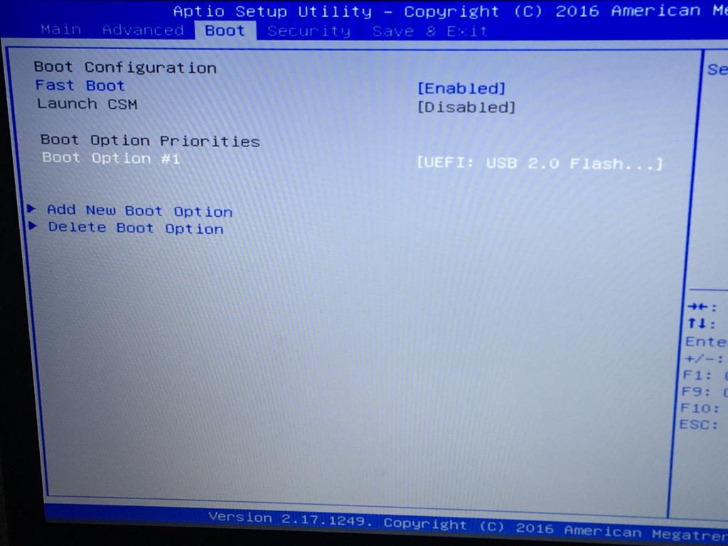

Nur landen wir jetzt mit dem Stick immer nur im Bios, auch nach drücken durch F10 bootet er neu und landen wieder im Bios, usw. ... müssen wir noch etwas umstellen (sorry der Nachfrage)?
