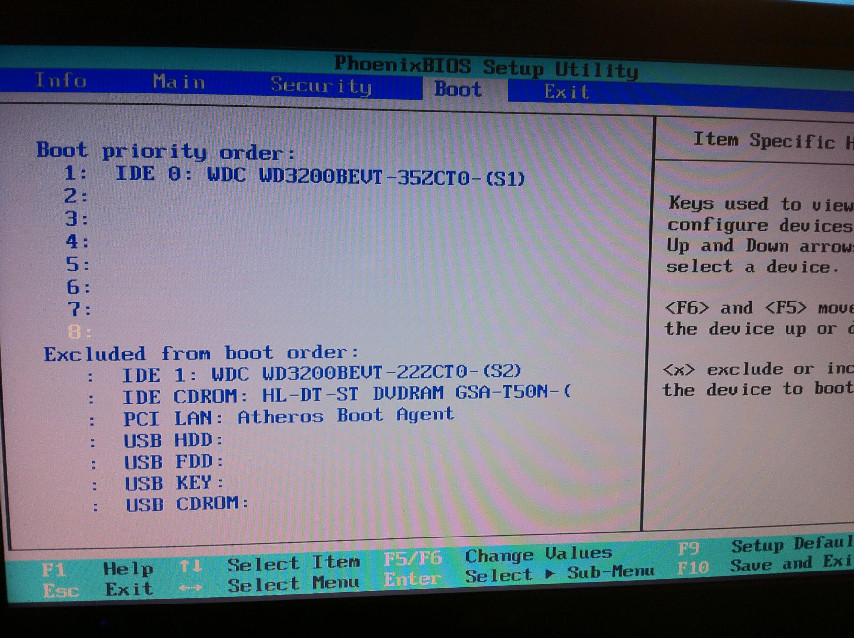

Ok ok, noch mal von vorne, was für ein BIOS ist es (PhoenixBIOS nehme ich an?)?
*edit1:
foto-jpg.211298
So sieht mein BIOS aus. Acer Aspire 6053G. Phoenix.

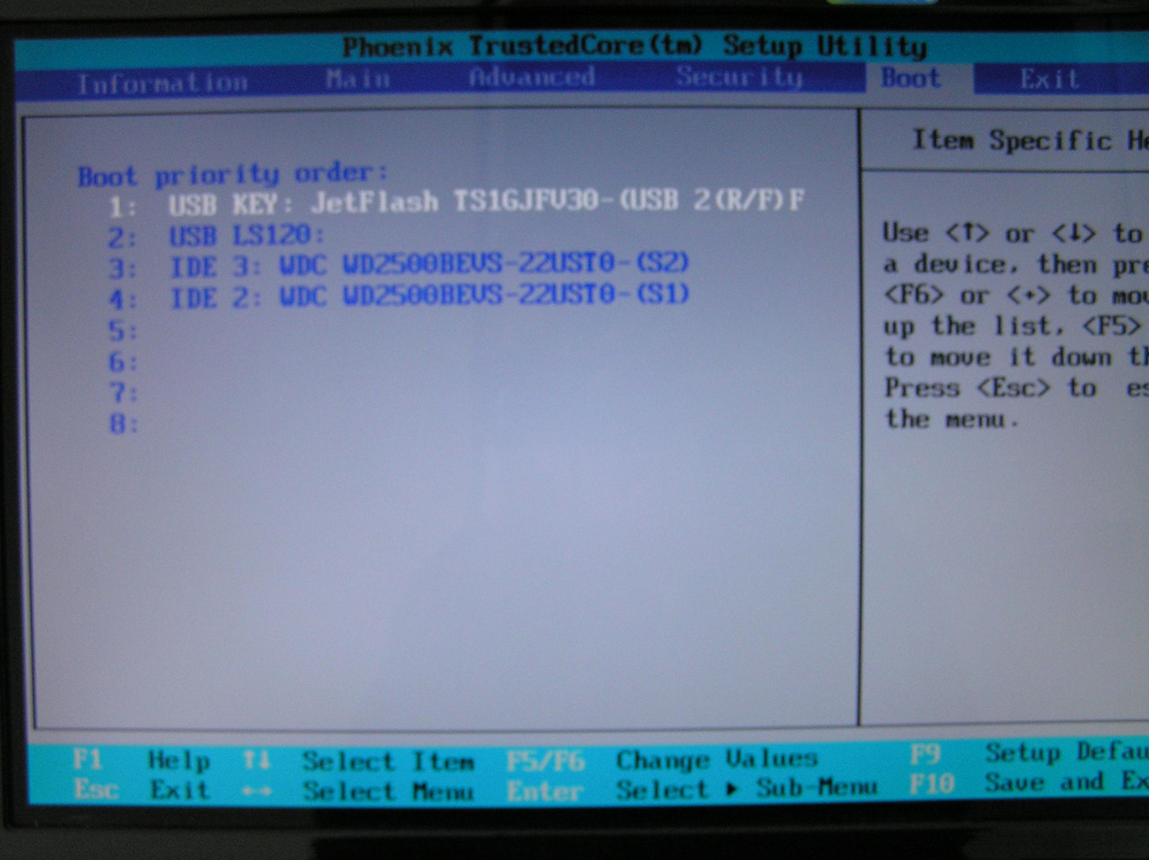

Bei mir sieht es ein wenig anders aus:
Boot priority order:
1. USB-Key...Flash (wenn ein USB-Stick angeschlossen ist)
2. USB LS 120 (keine Ahnung was er hiermit meint, denn außer dem USB-Stick ist nichts angeschlossen)
3. IDE 0.... (S1) (Harddisk 1)
4. IDE 1....(S2) (Harddisk 2)
5. -
6. -
7. -
8. -
Exluded from Boot-Order (das wird bei mir nicht angezeigt)
Ich mache mal später ein Foto und stelle es online.

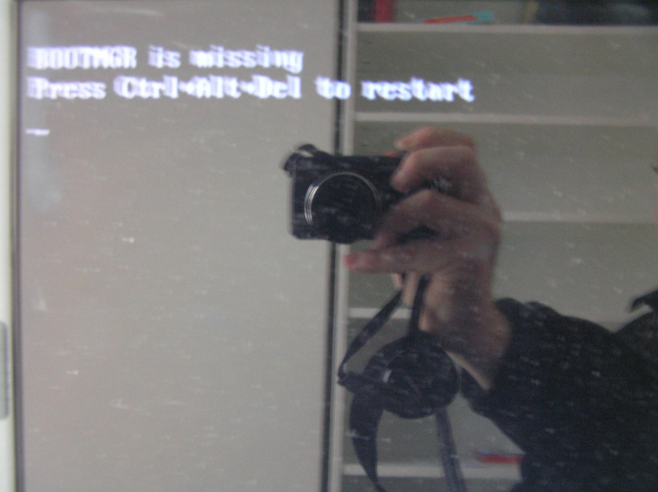

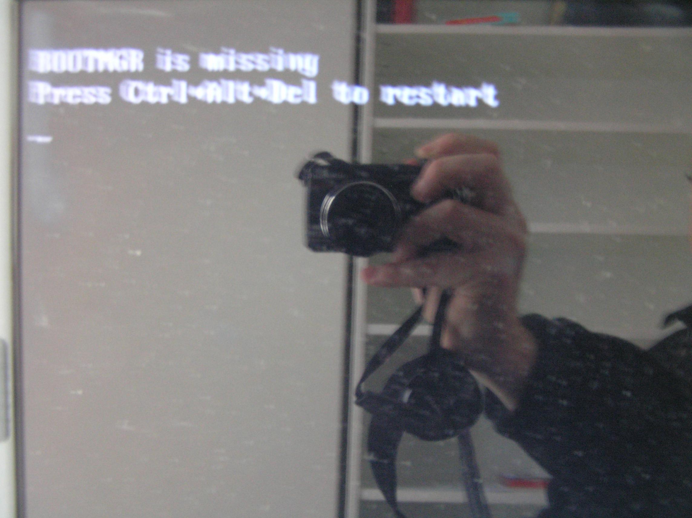

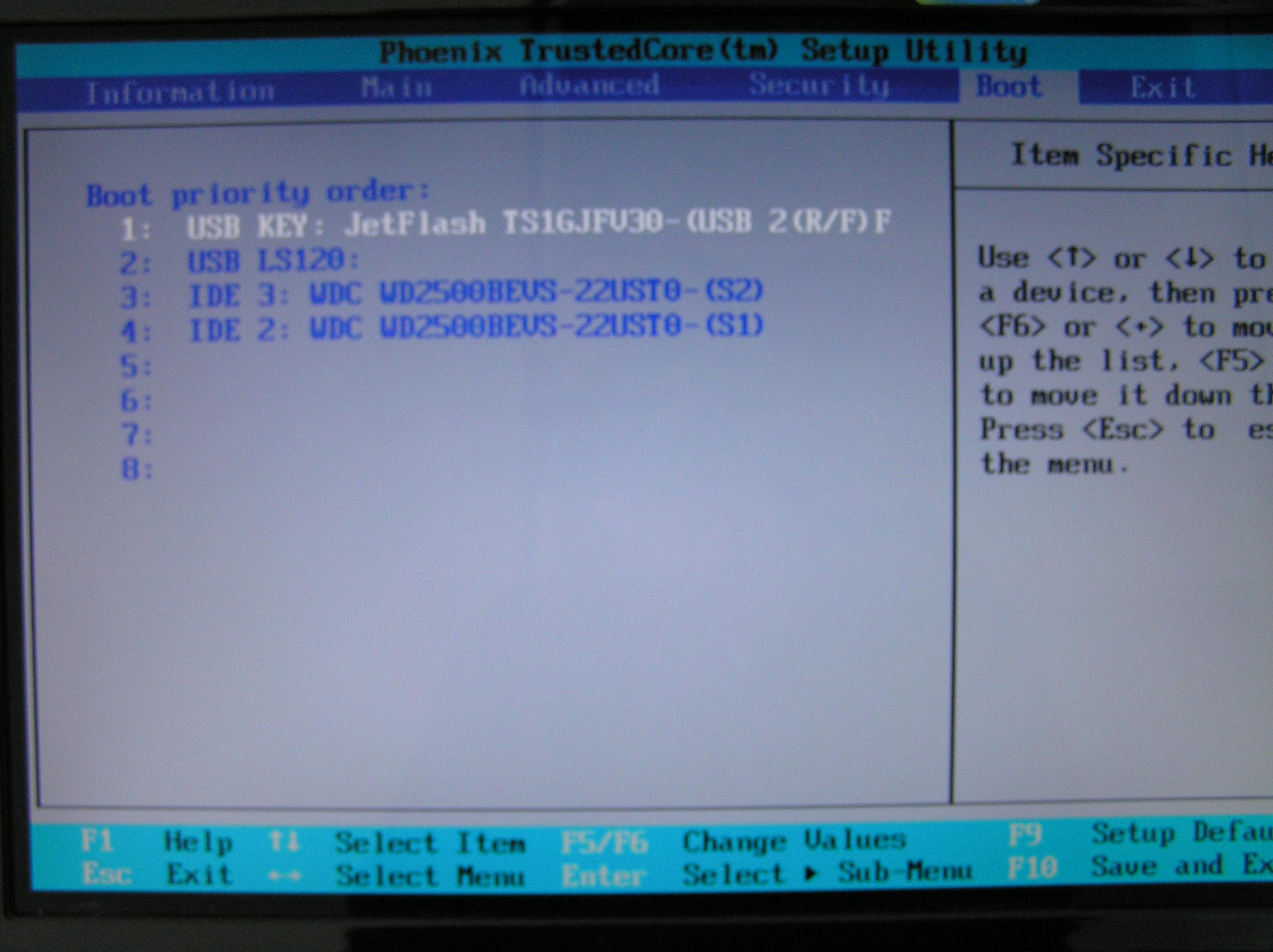

Hier die Fotos von meinem Problem.
BIOS mit Boot-Optionen
und
weiter gehts nicht: "Bootmrg is missing"
Was meint Ihr?
