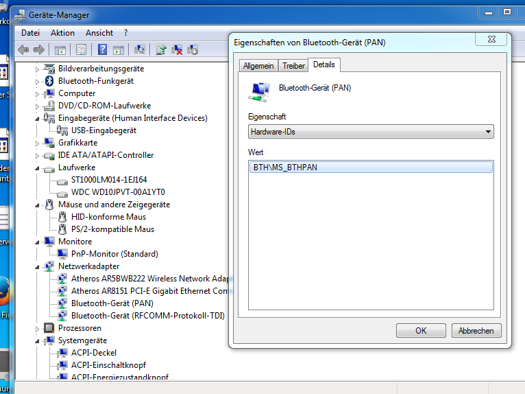

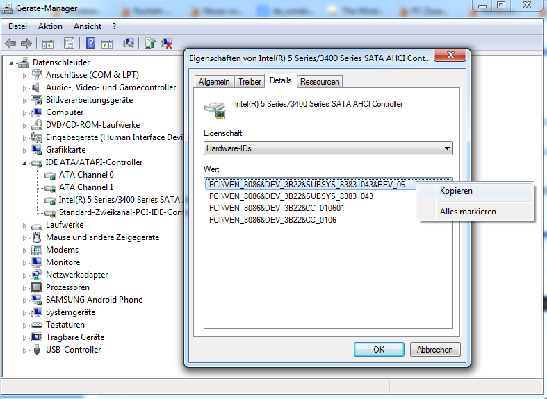

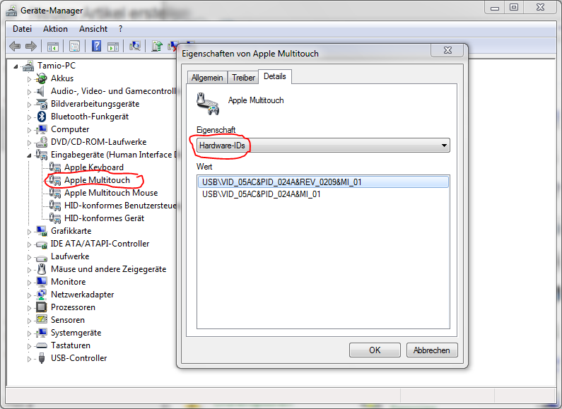

Dürfte doch wohl im Geräte-Manager stehen welcher Hersteller bzw. welches Modell verbaut wurde.
Und wenn nicht, kann man das auch wiederum über den Geräte-Manager und via eines Rechtsklick auf das jeweilige Gerät/ jeweilige Komponente und via Eigenschaften, weiter über Details, weiter über Eigenschaft und Hardware-IDs in Erfahrung bringen. Die Hardware-ID in die Suchmaschine kopieren und schon sollte man mind. Hersteller und Modell-/ Verkaufsbezeichnung in Erfahrung bringen können.
Als Alternative gibt es noch PCI-Z. Das listet einem alle via PCI(e) angeschlossenen Geräte auf.

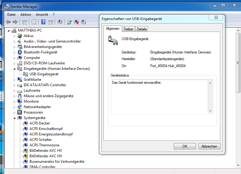

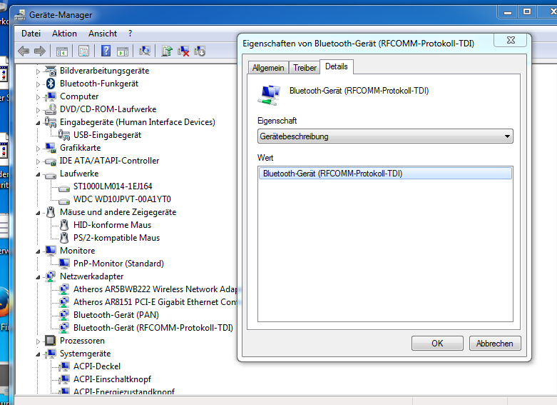

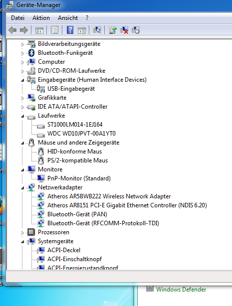

Bei einigen konnte ich in Gerätemanager nichts weiter finden.TouchPad Alps oder ELANTECH steht gar nicht drin.Sowie bei Bluetooth Generic Bluethoothadapter und Microsoft Bluethooth Auflstung und ein gelbes Ausrufezeichen bei SM Bus-Controller.
Ja, gelbe Ausrufezeichen sind immer ein Zeichen für fehlende Treiber. Also entweder hast du auf der Seite irgendwas vergessen oder es ist dort einfach nicht gelistet.
Sonst schaust du dir am besten die Hardware-ID an und schmeißt die mal bei Google rein, damit du weißt, für was du da überhaupt Treiber suchst.

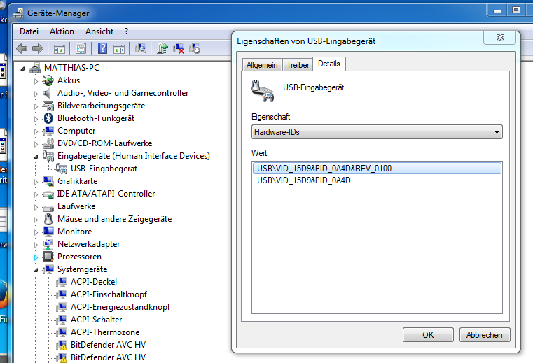

@MARCMATH
in Beitrag #3 steht doch bereits alles drin um den Geräten/ Komponenten auf die Spur zu kommen die im Geräte-Manager mit einem Ausrufe-/ Fragezeichen versehen oder als unbekannt bezeichnet sind!
Der SM Treiber wurde untedessen gefunden.
