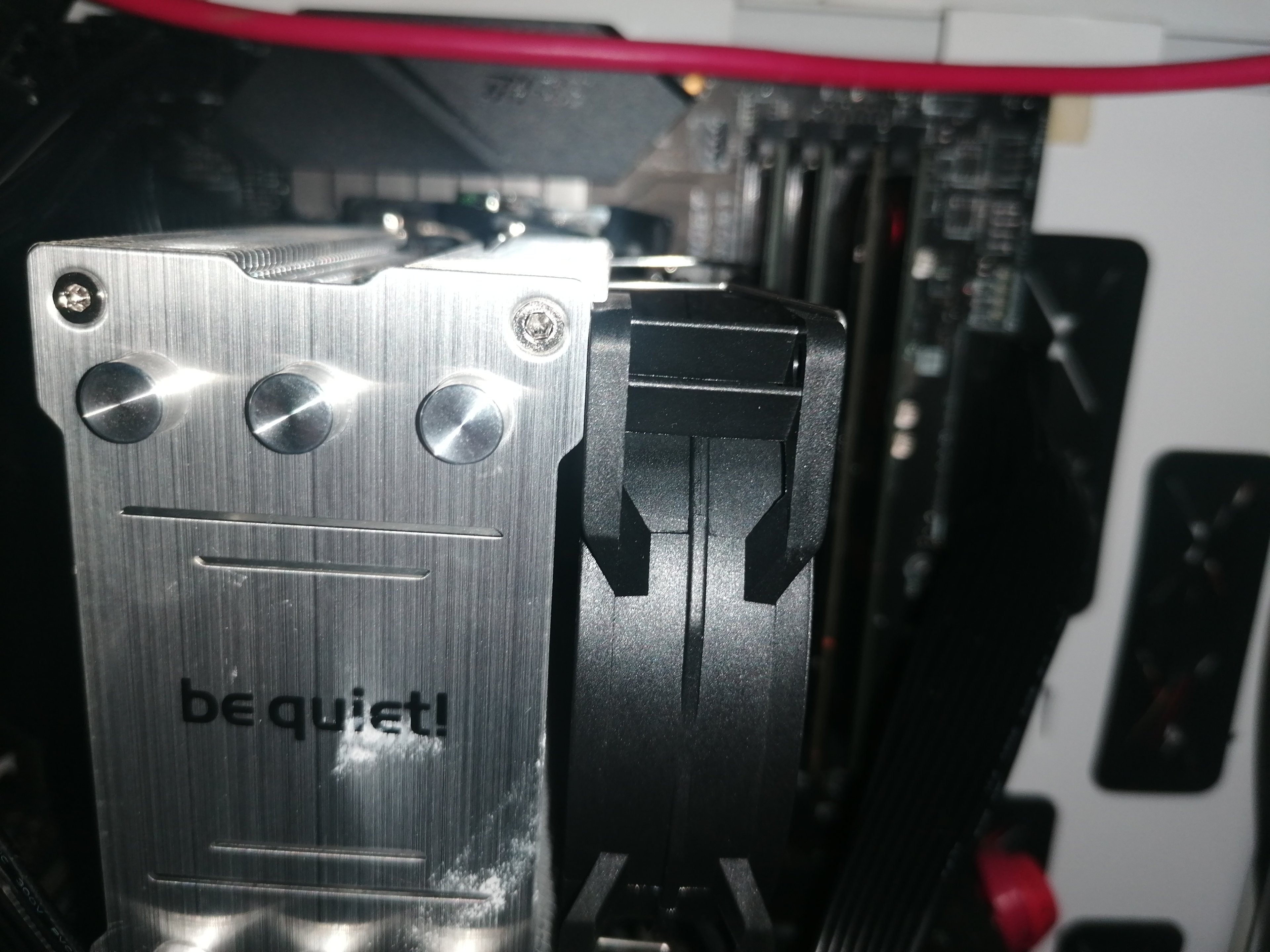

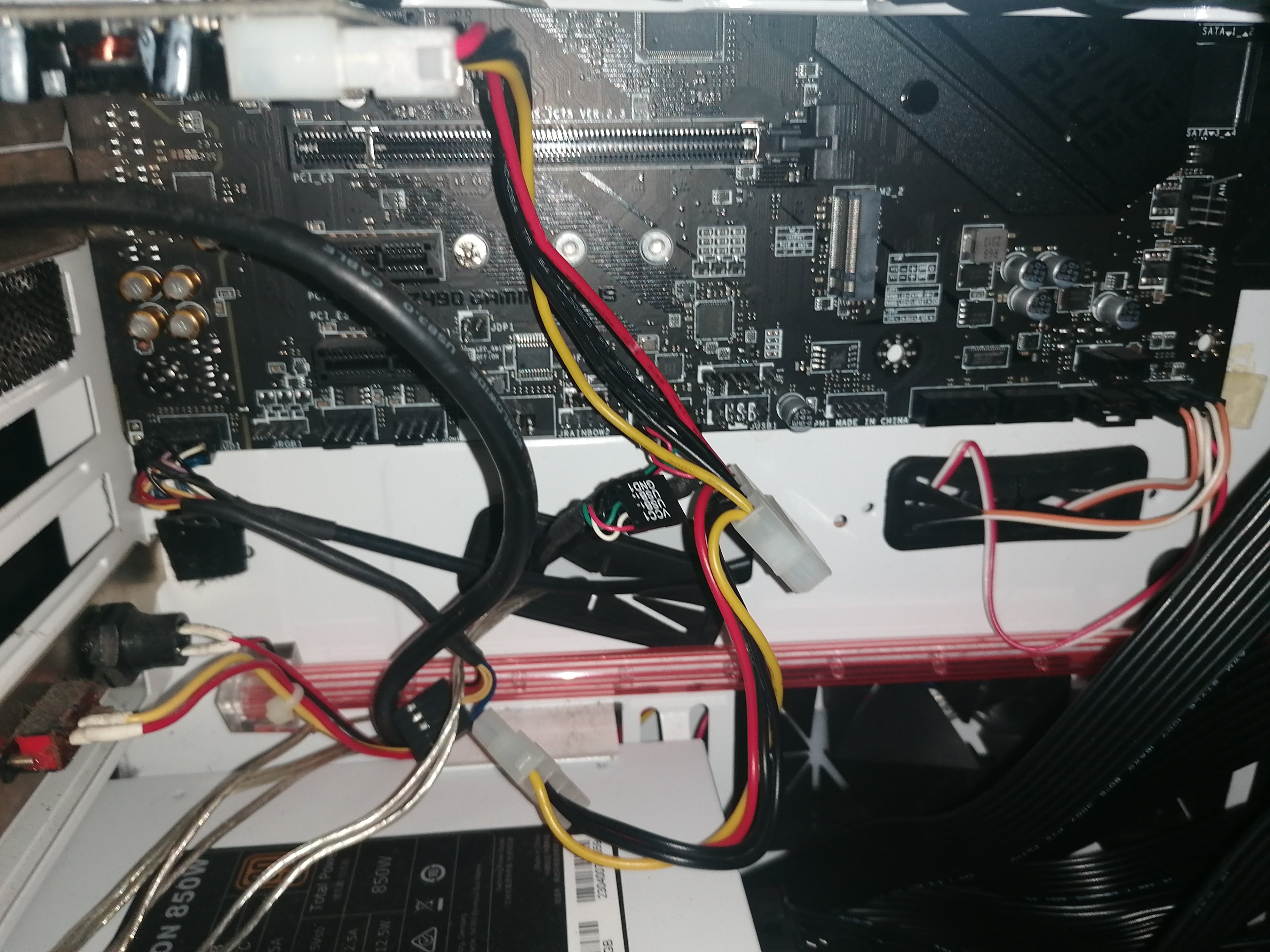

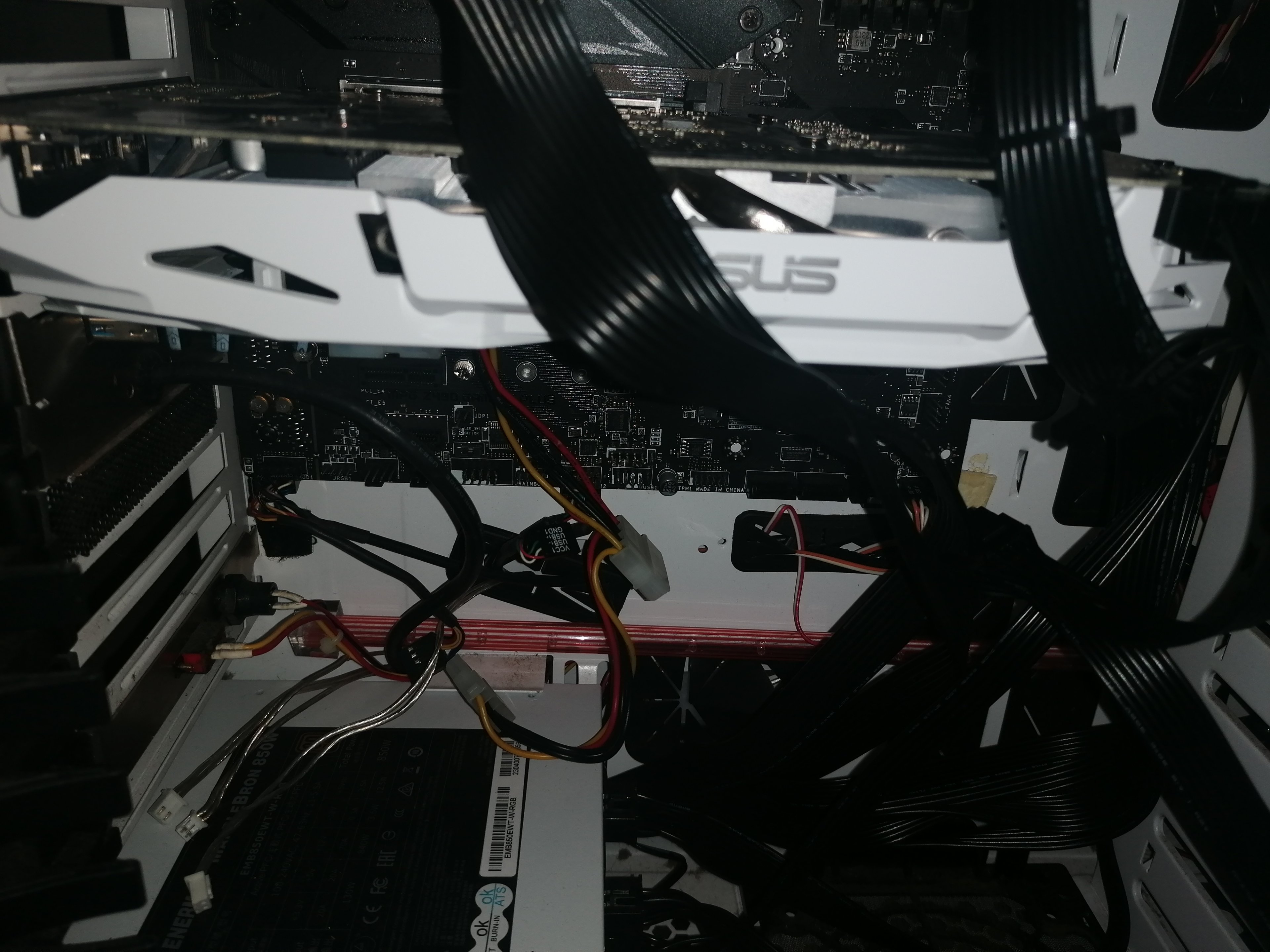

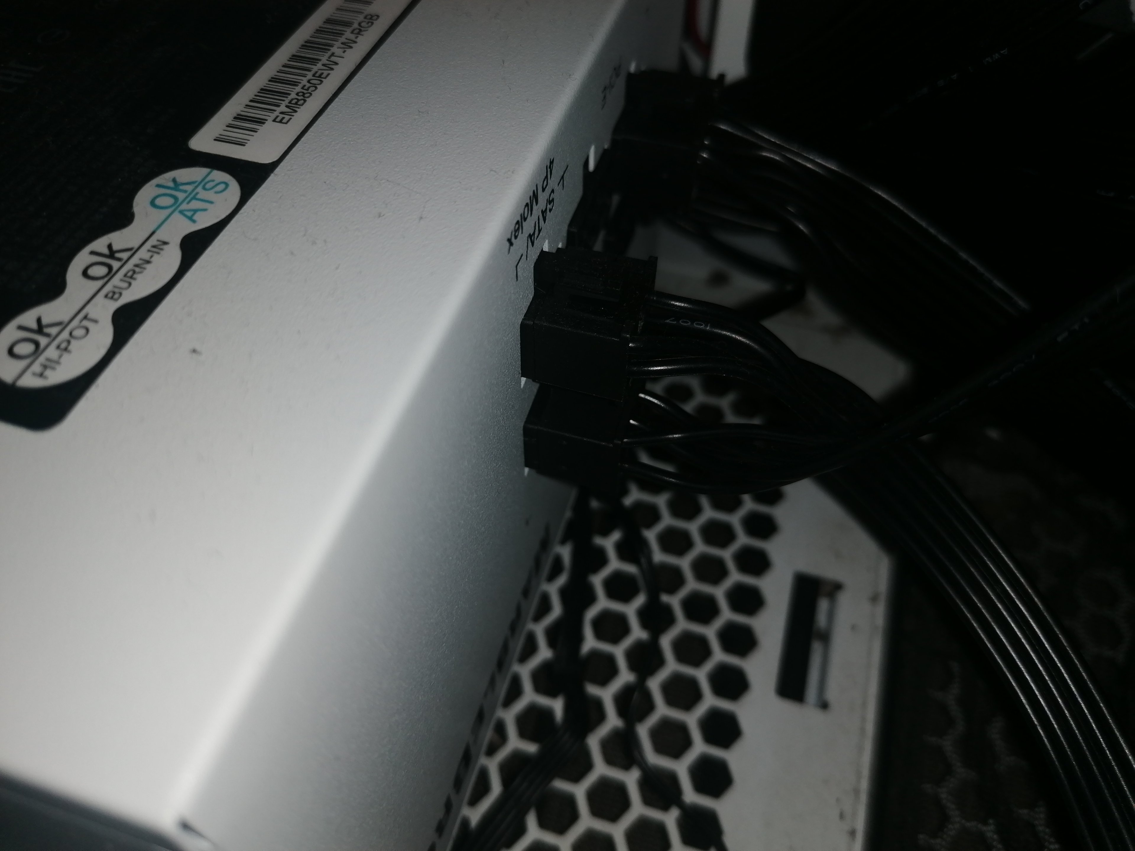

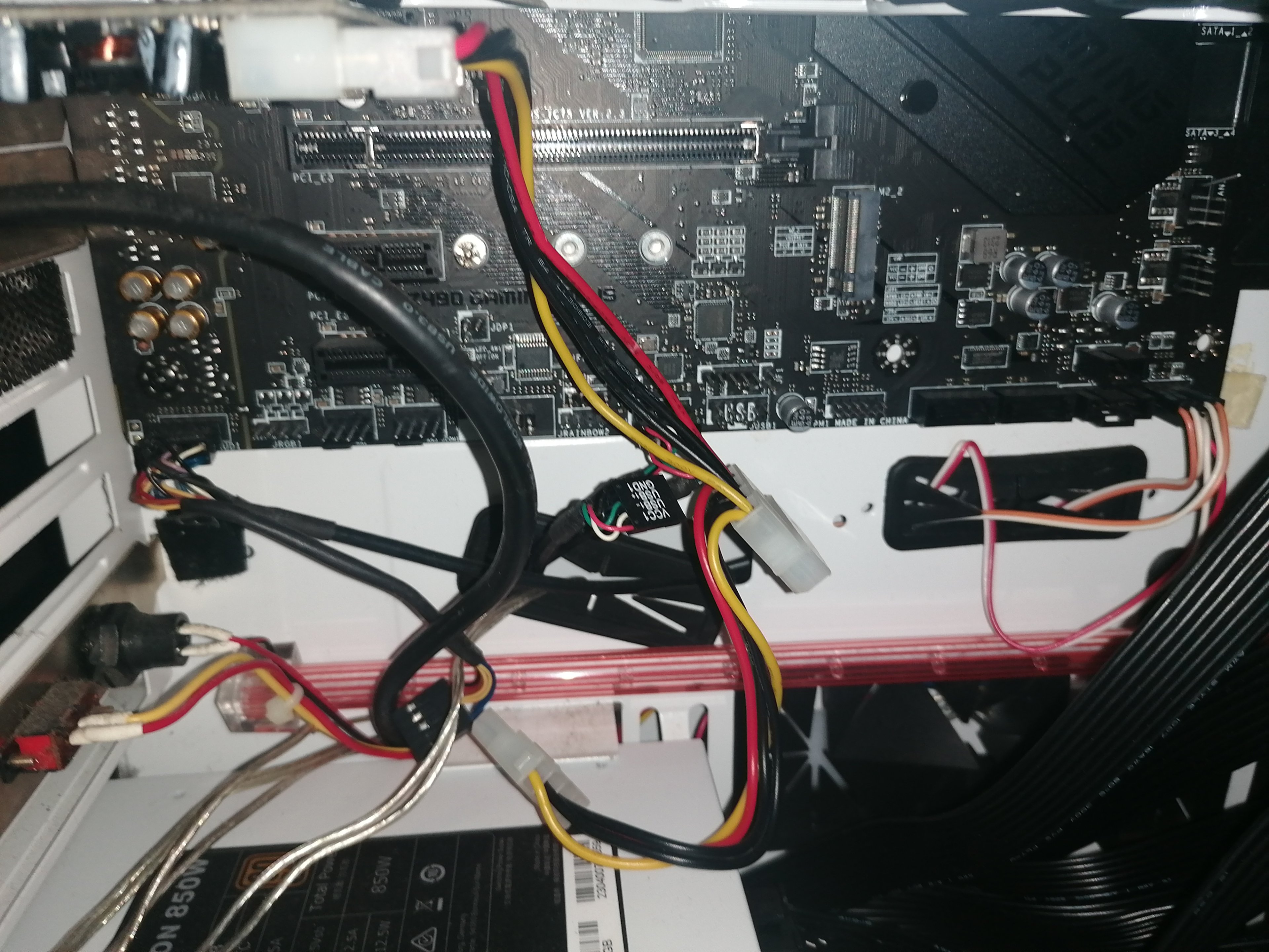

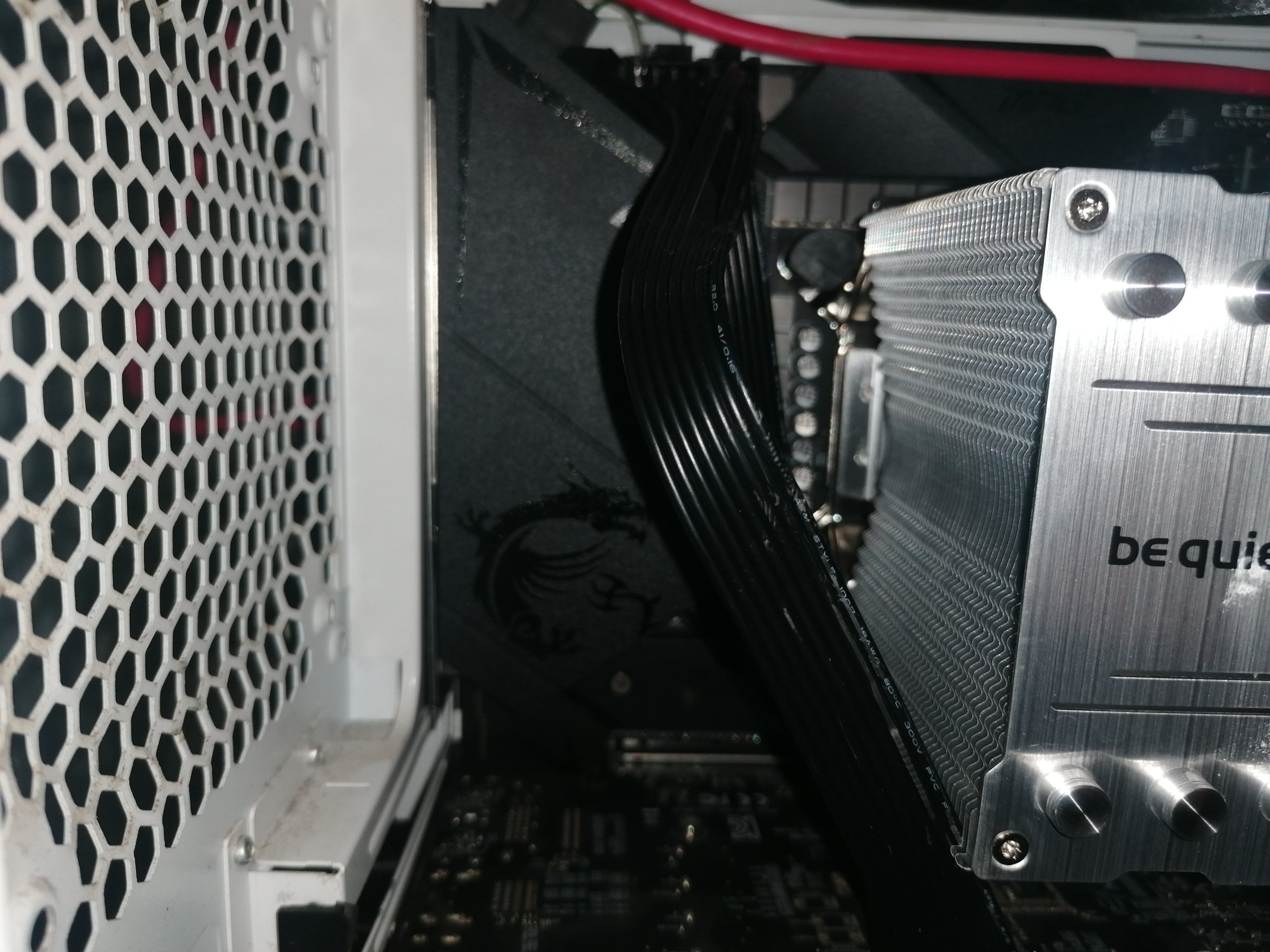

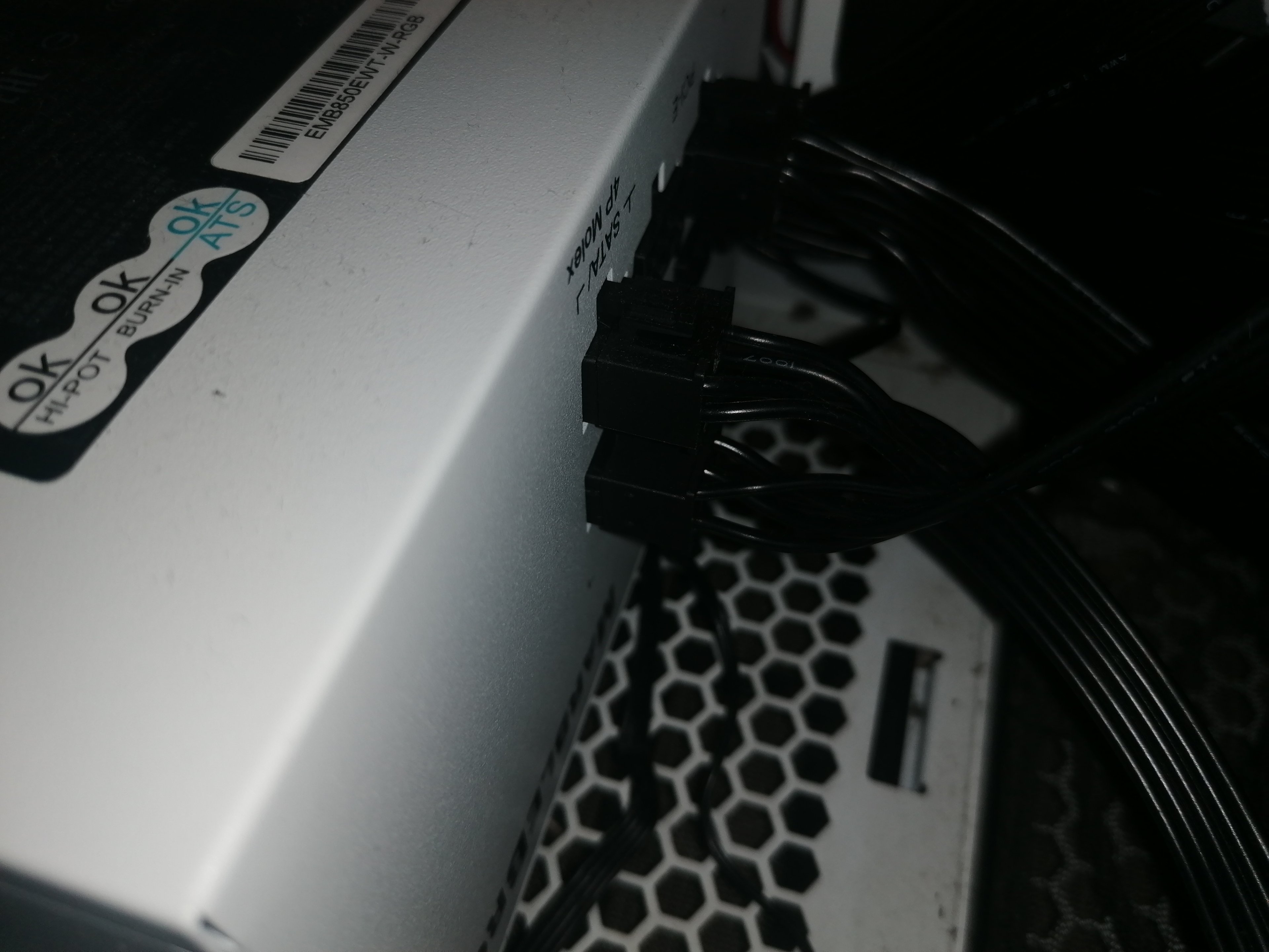

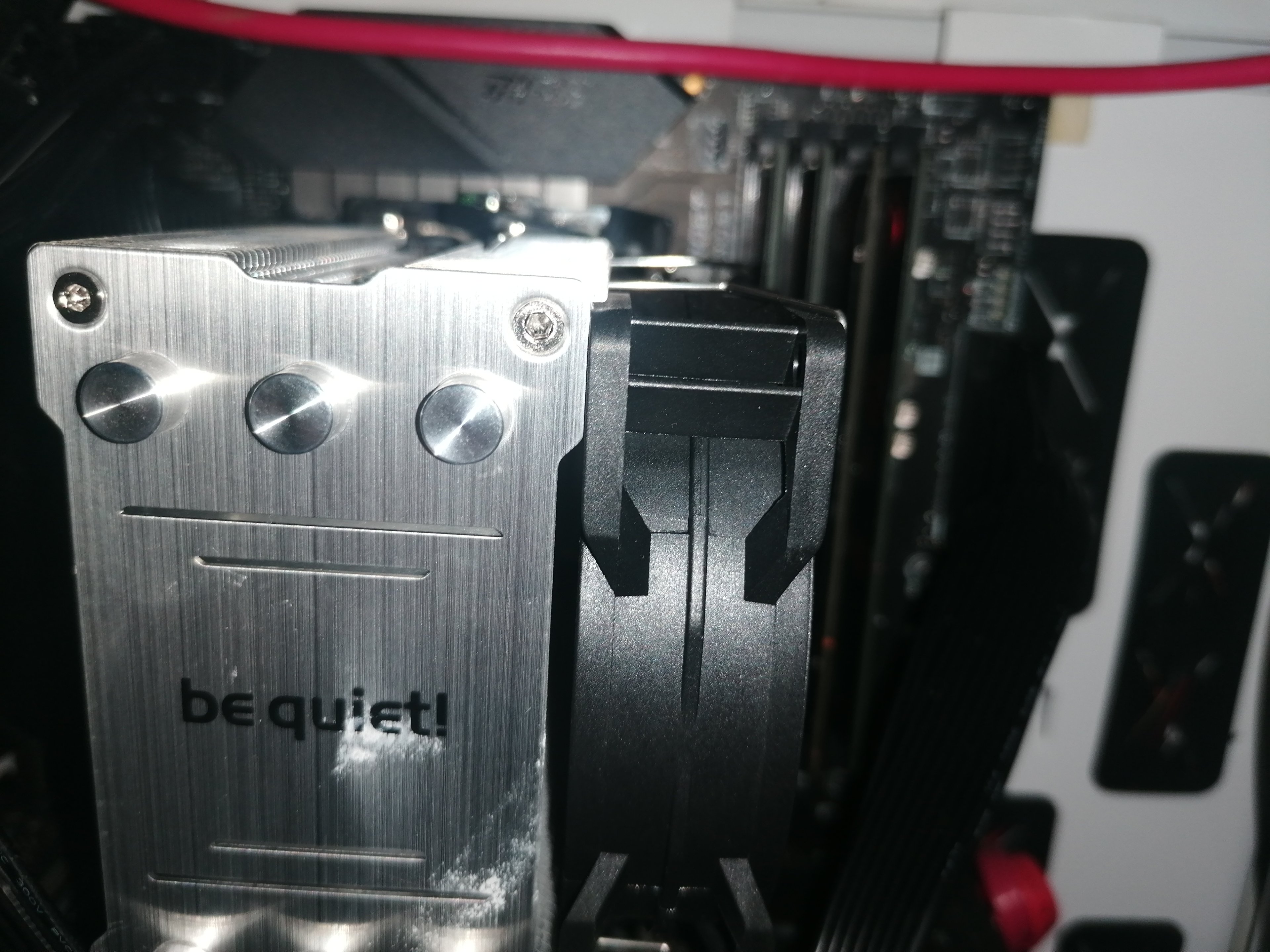

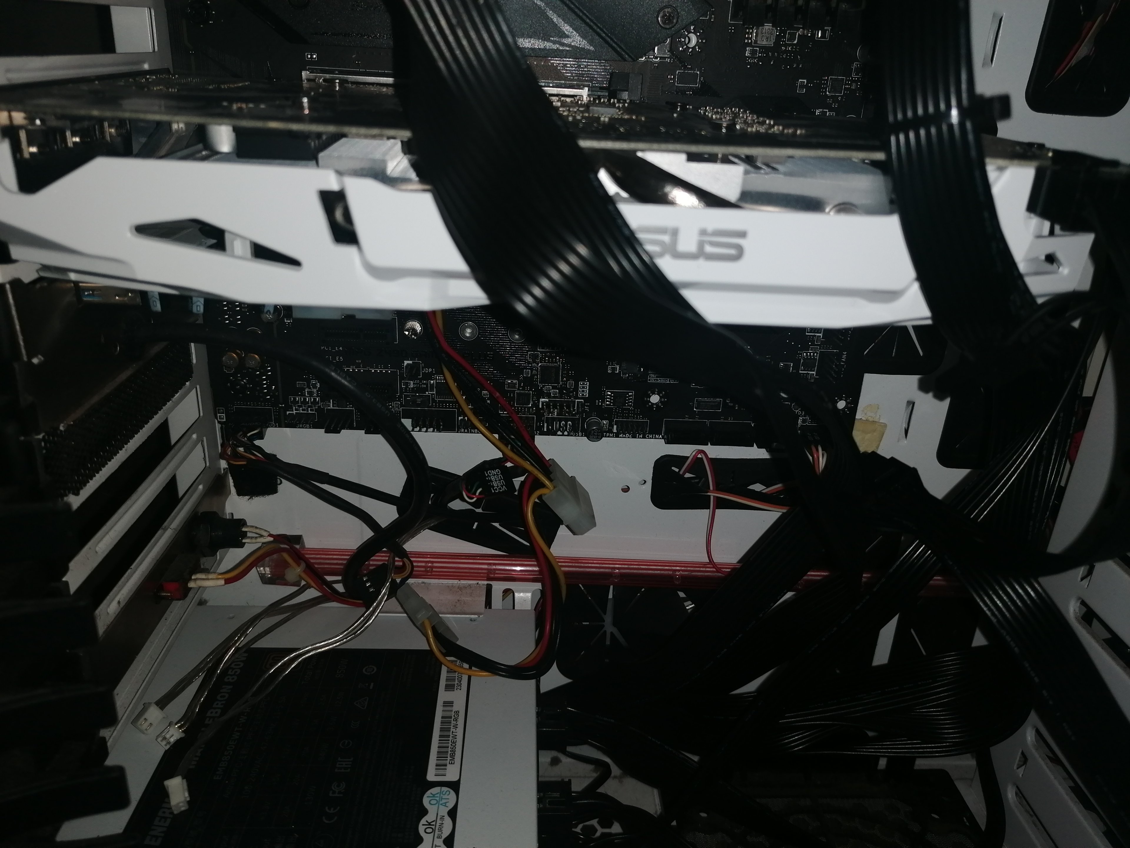

Leider sieht man weder den Stecker von der GPU wirklich, noch irgendwas vom 24-Pin-ATX-Stecker.
Was man aber sieht sind fehlende Schrauben am Mainboard. Kann es sein, dass die Abstandshalter zwischen Mainboard und Gehäuse nicht korrekt verbaut wurden?
Und was sind das für zusätzliche Anschlüsse an den Slotblenden? Und was ist da unter der Grafikkarte noch verbaut?

Deine Bilder sind halt nicht wirklich gut, ist halt viel zu dunkel um da alles richtig zu erkennen.
Welches Netzteil ist da verbaut?
Verbaut auch mal nur zwei RAM Riegel.
Reaktionen: wrglsgrft
Ich sage das Board sieht leicht schräg eingebaut aus. Das erklärt auch die beiden Schraubenlöcher des Boards, die nicht benutzt wurden und man darunter weder ein Loch dafür sieht, noch Abstandshalter erkennt.
Noch ein paar Fotos, auf denen man das ganze Board sieht, wären toll.
