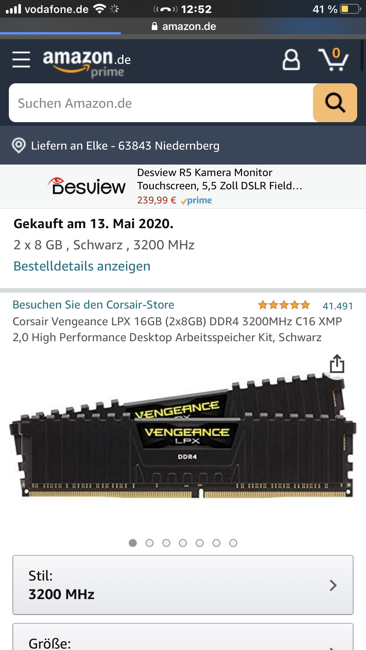

Und welcher RAM genau ist es?
Oh Entschuldigung, hatte das nicht mehr im Kopf und hab mich sogar Vertan. Das Corsair war in meinem vorherigen Rechner.
Im jetzigen ist ein BeQuiet! 600W System Power 9 Non Modular 80+ Bronze
Der RAM ist dieser hier

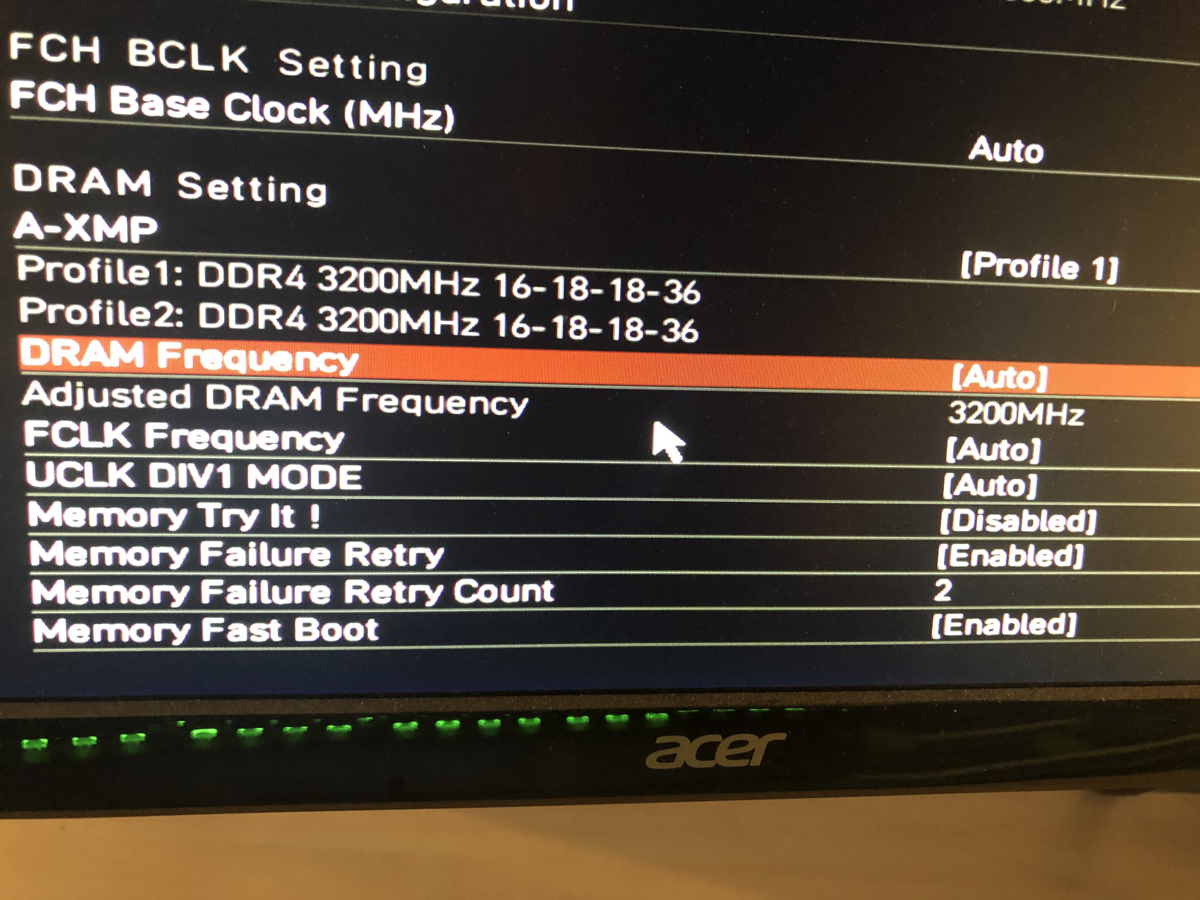

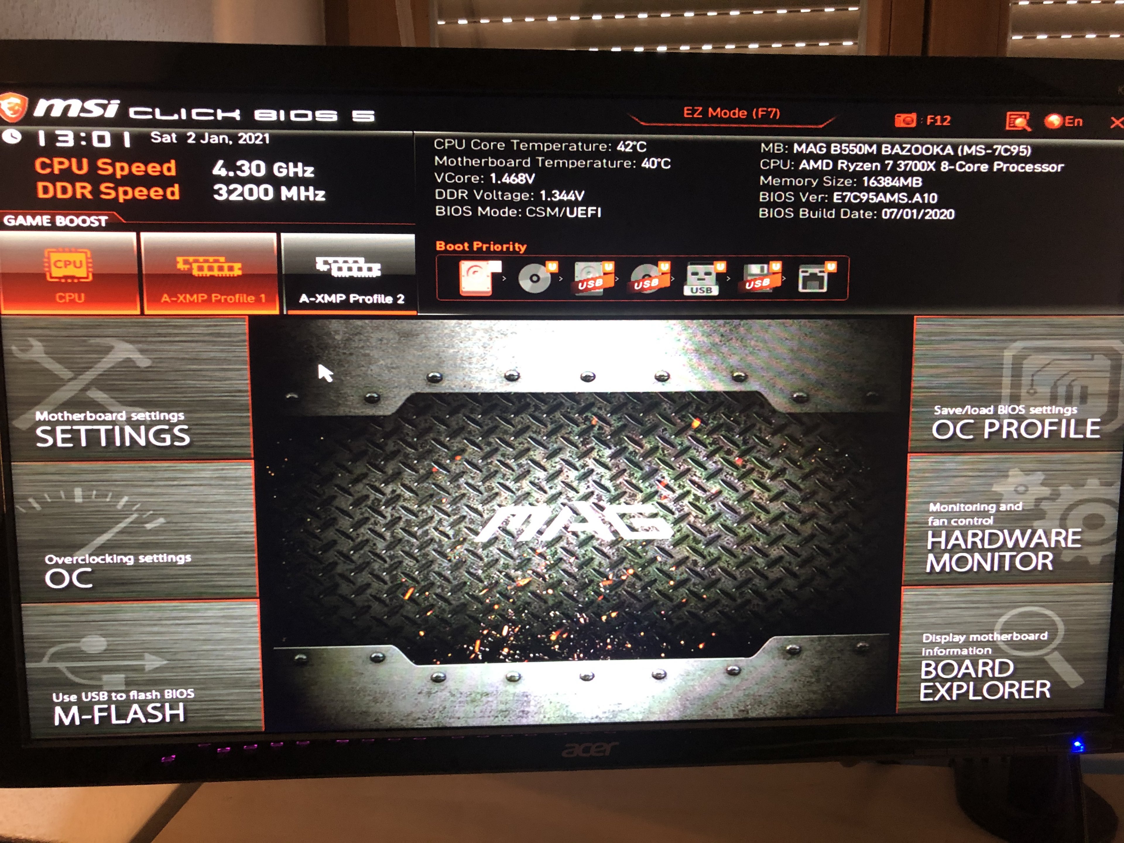

Meine RAM Settings habe ich angeheftet, sieht für mich als Leie eigentlich ganz gut aus, den Treiber habe ich auch schon neu installiert, komplett Sauber entfernen davor probiere ich gleich aus. Den Chipsatz schau ich auch mal ob sich danach was ändert und beim nächsten Absturz schau ich mal in die Ereignisleiste.

du könntest versuchen, den RAM mal auf die nächstuntere Stufe zu stellen, vielleicht läuft er bei 3200MHz nicht stabil

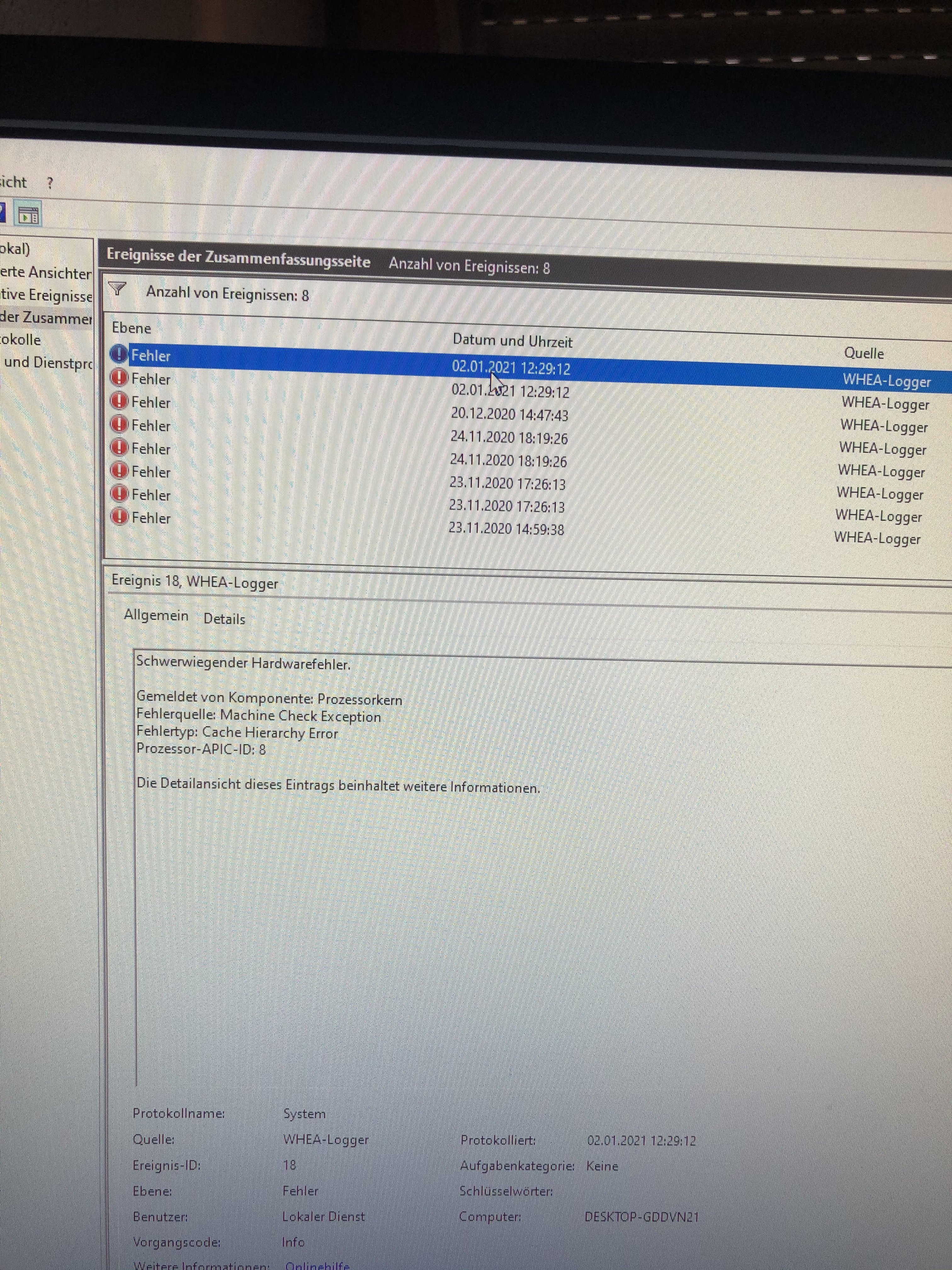

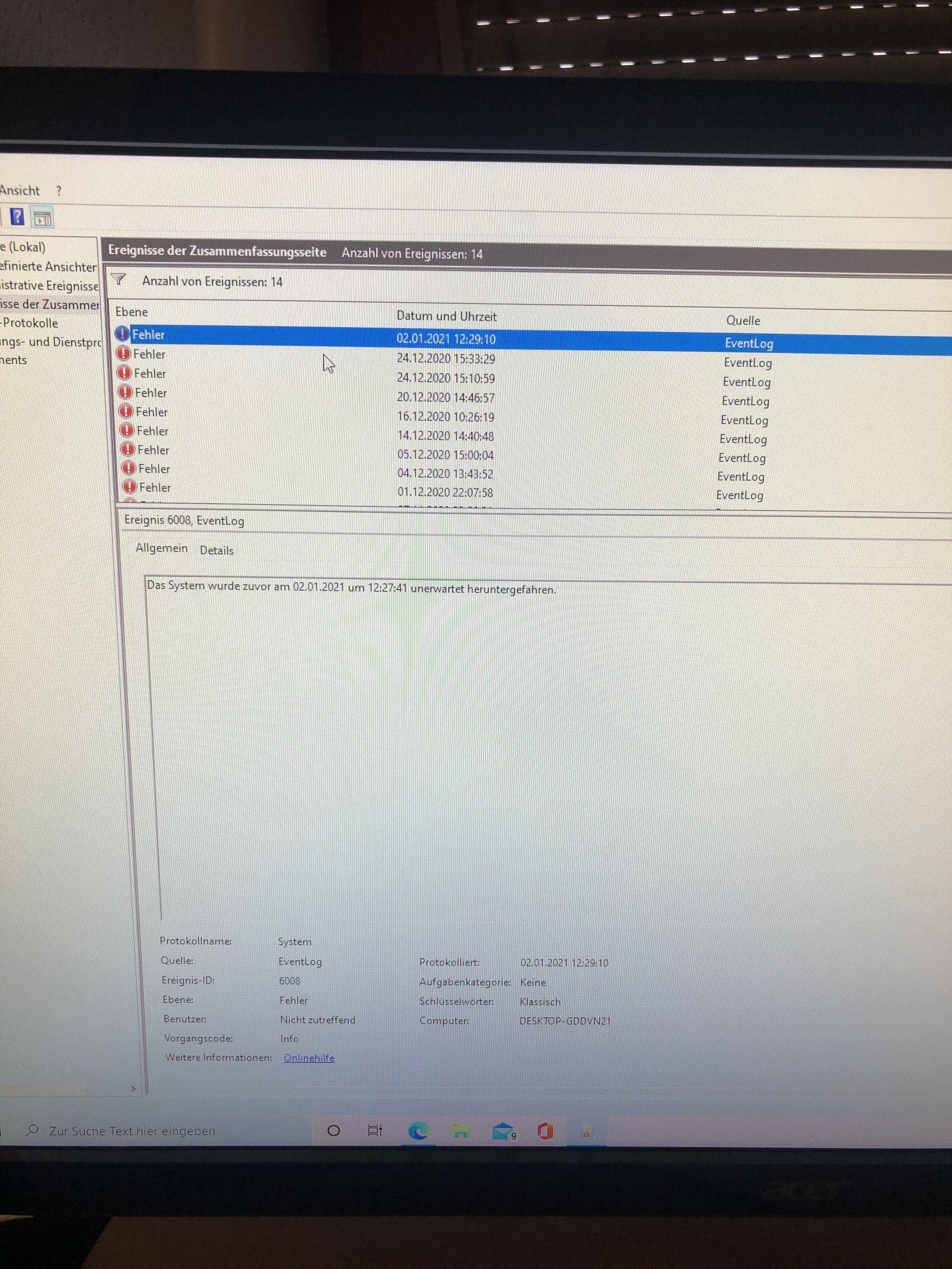

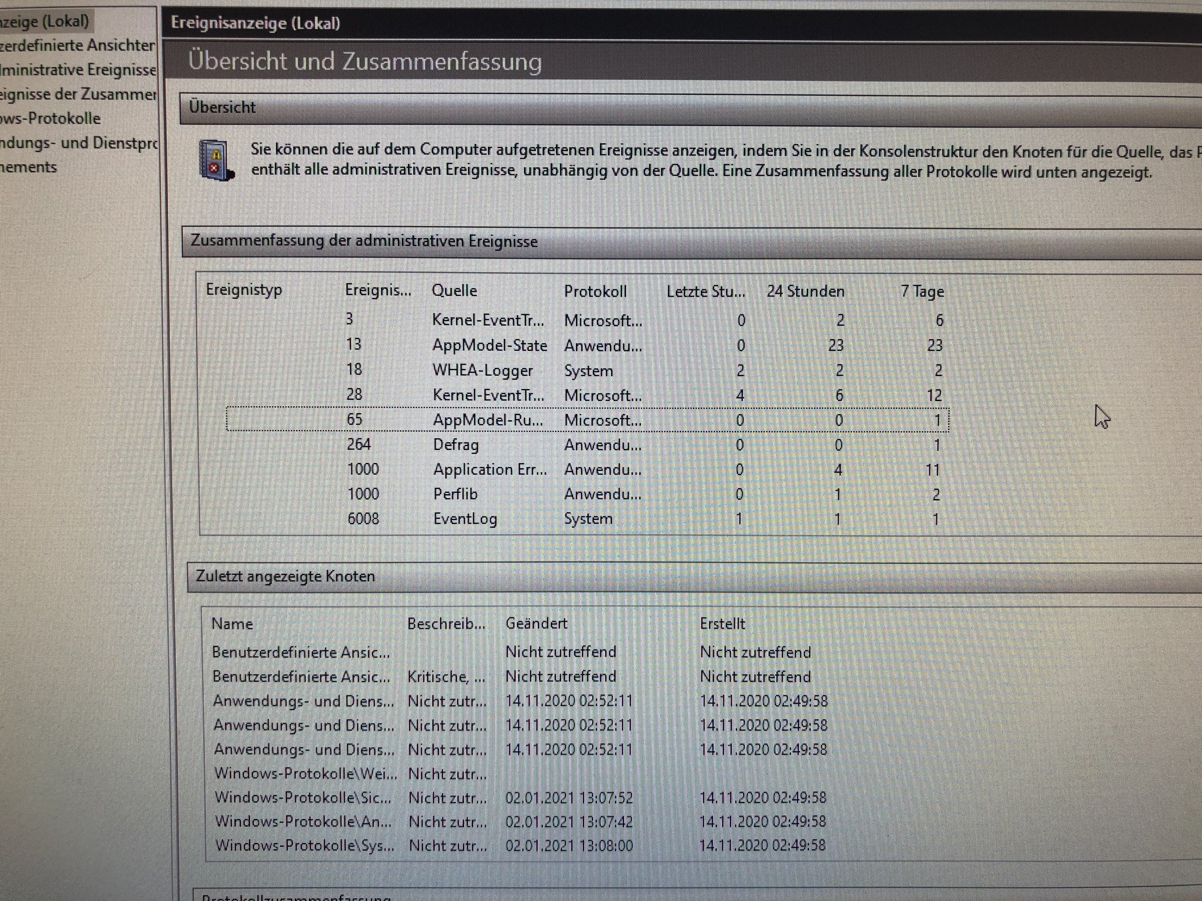

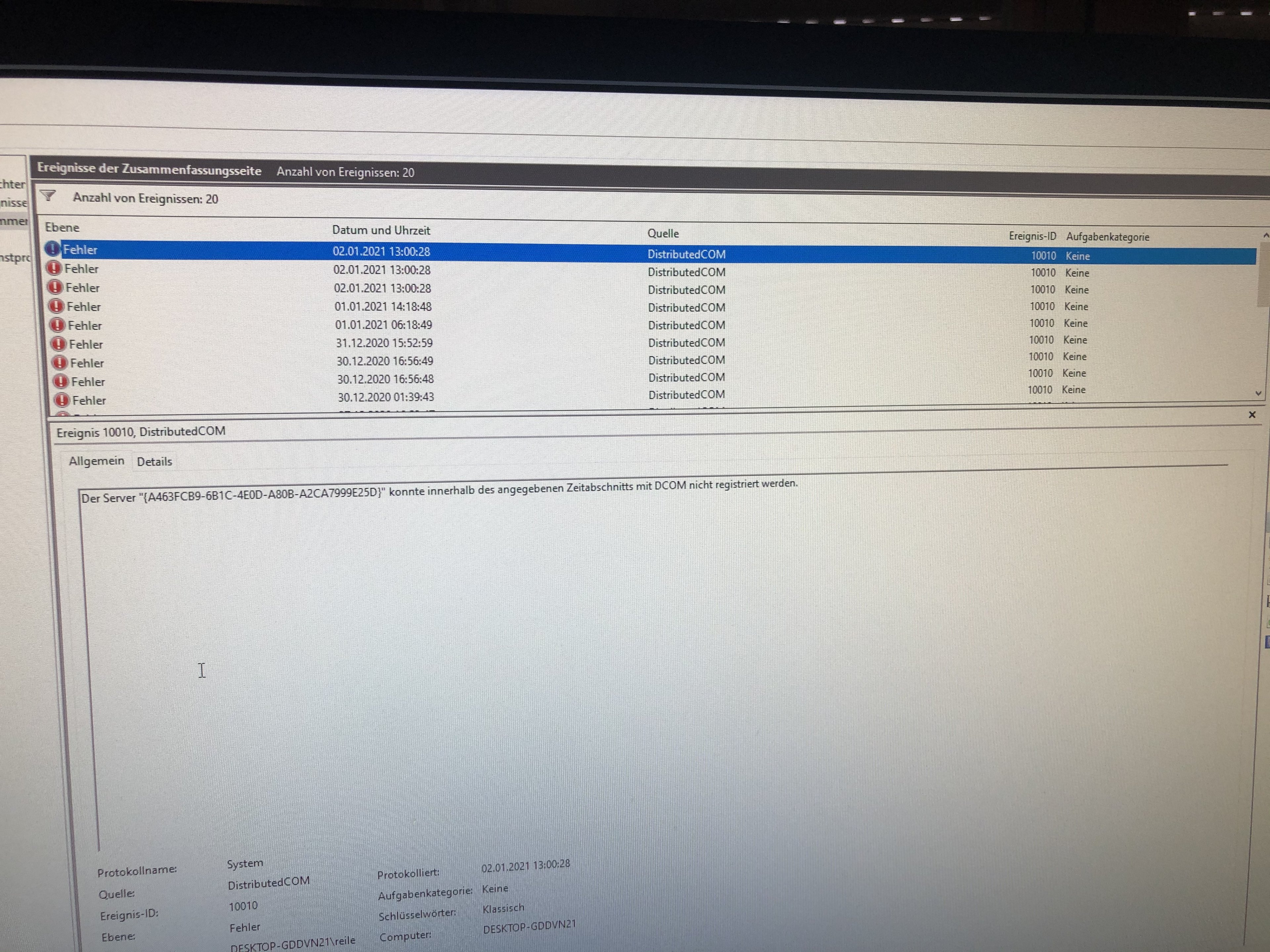

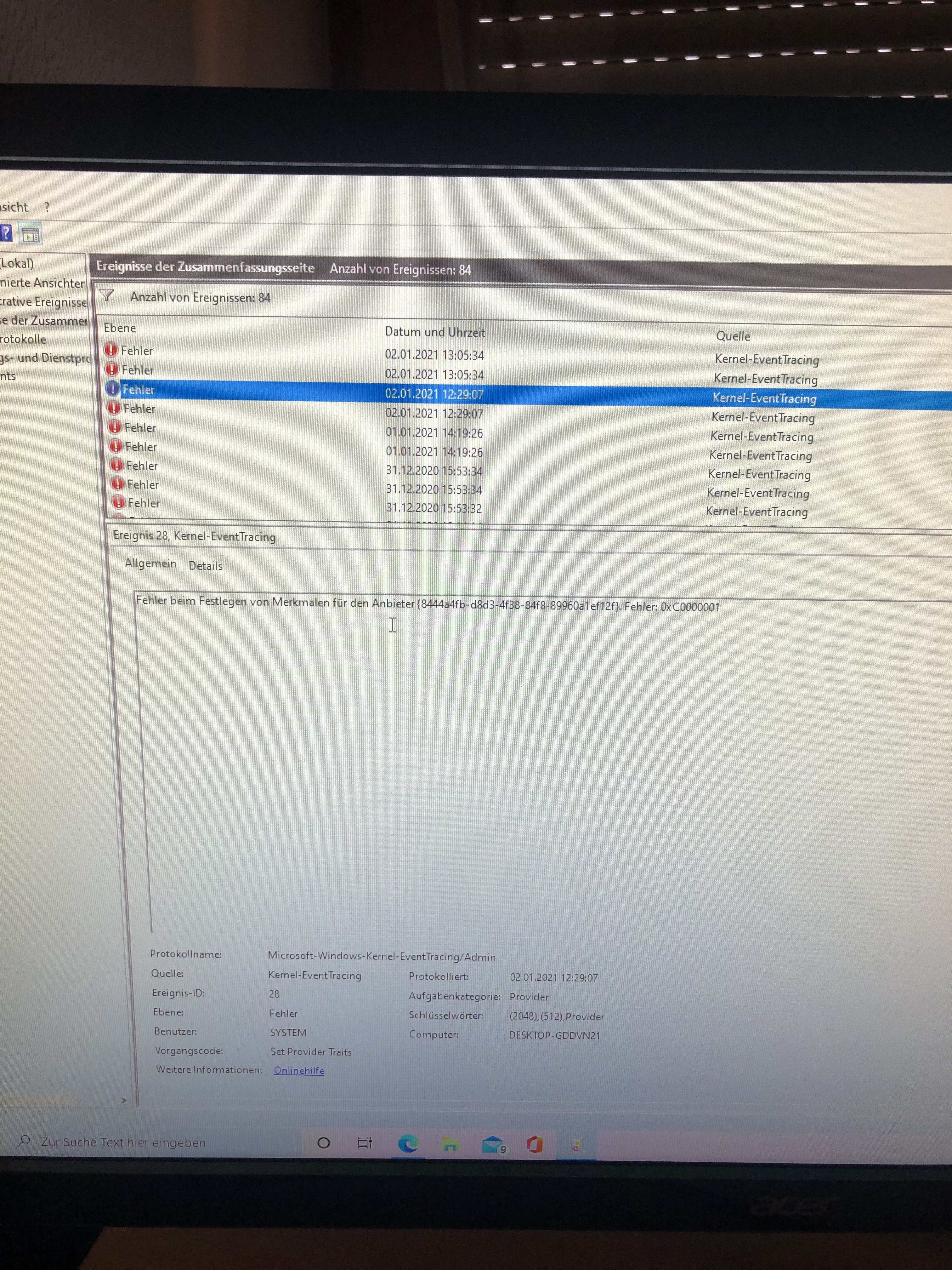

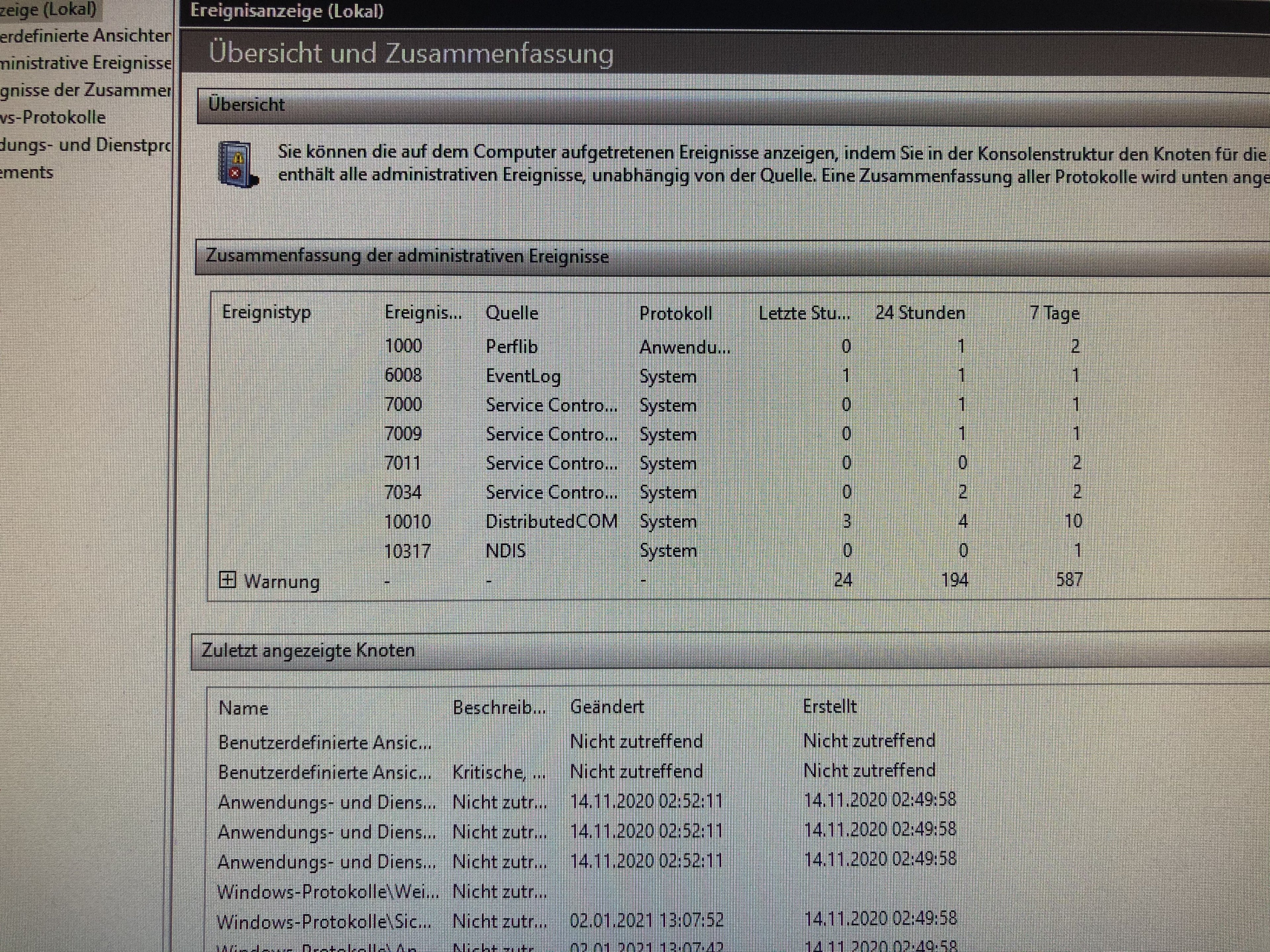

So hier ist die Ereignisanzeige der Fehler. Wie gesagt bin in sowas nicht sehr bewandert also falls ich etwas falsch gemacht habe gerne sagen
Okay aber eigentlich müsste der ja auf 3200 laufen wenn die ihn als einen Verkaufen
müssen sie nicht.
ich geh jetzt hier aber nicht weiter drauf ein, das ist ein komplett eigenes Thema

Diese Fehler kommen von der Uhrzeit hin
