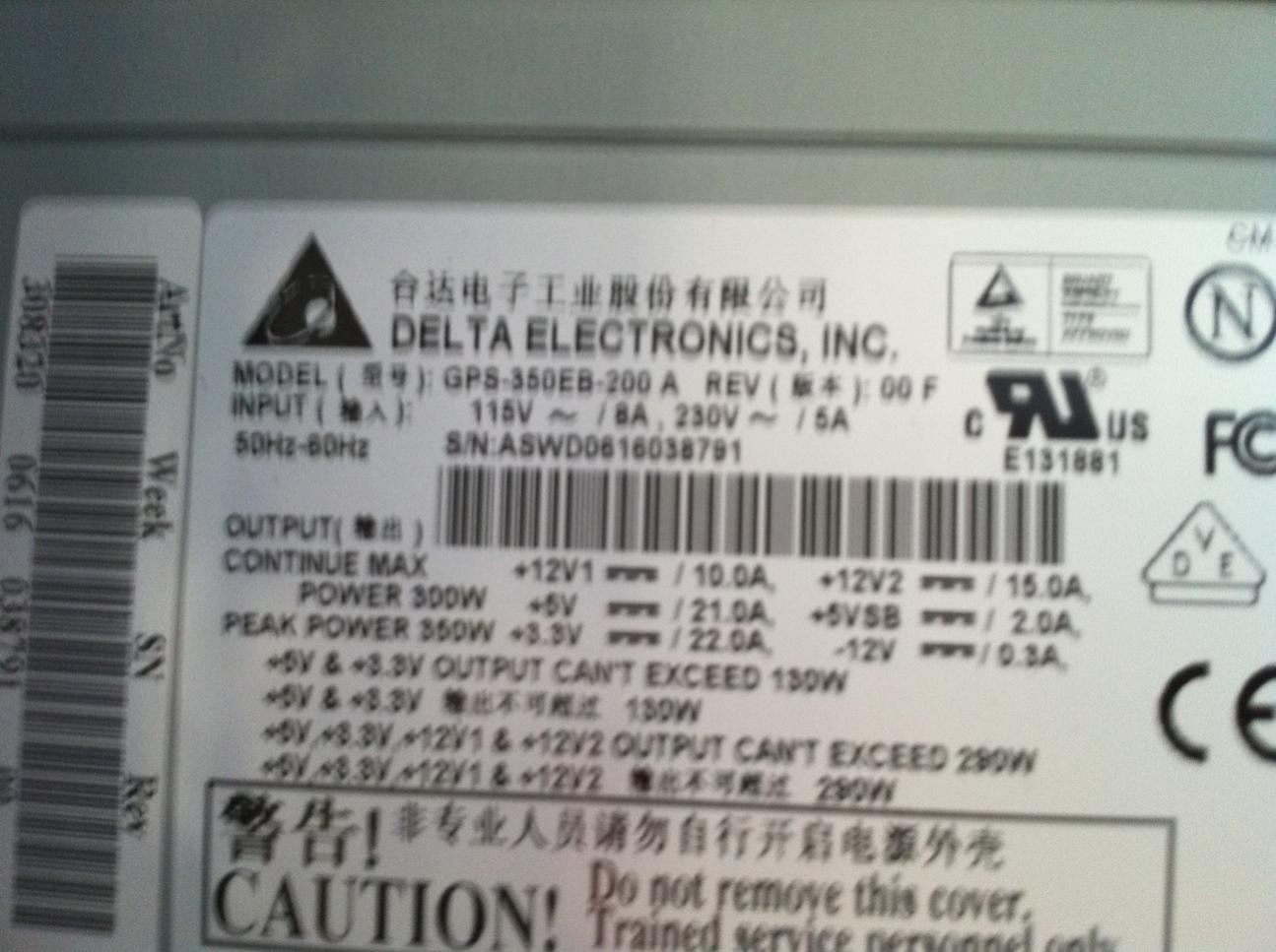

Was für ein Netzteil benutzt du? Hört sich nen bissel danach an, dass wenn der Rechner unter Last ist, er nicht genug Saft hat.
Hier ein Bild, etwas verschwommen aber man kann das wichtigste glaube ich lesen.
Das ist ein Maxdata Rechner, an dem nichts verändert wurde. Eigentlich müsste da doch alles abgestimmt sein oder? Und Half-Life ist ja nun wirklich kein neues Spiel was die Grafikkarte ins schwitzen bringt oder? Selbst im 800x600 Fenstermodus startet die Kiste neu...

Ferndiagnosen sind ja meistens schwierig. Ich hätte da eigentlich nur zwei Ideen: 1. Netzteil ist ja schon ziemlich alt und no-name. Vielleicht ist da im laufe der Zeit was kaputt gegangen. Ausschließen kann man das nicht.

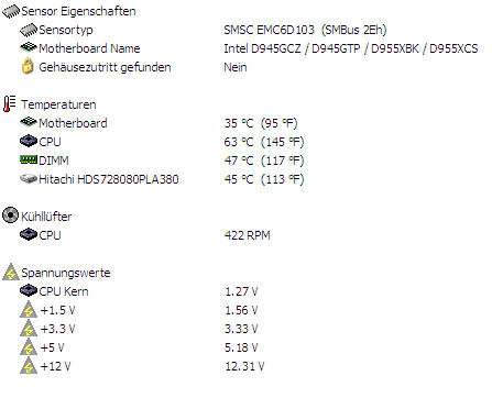

Hm was mich gerade wundert ist, dass bei 63°C im idle der Lüfter so langsam dreht. Hält der P4 so viel aus?

Da kommen wir der Sache ja schonmal näher. Ist der Lüfter vllt. verstaubt? Dreht er nicht gleichmäßig? Im Idle sind 63°C zu hoch.

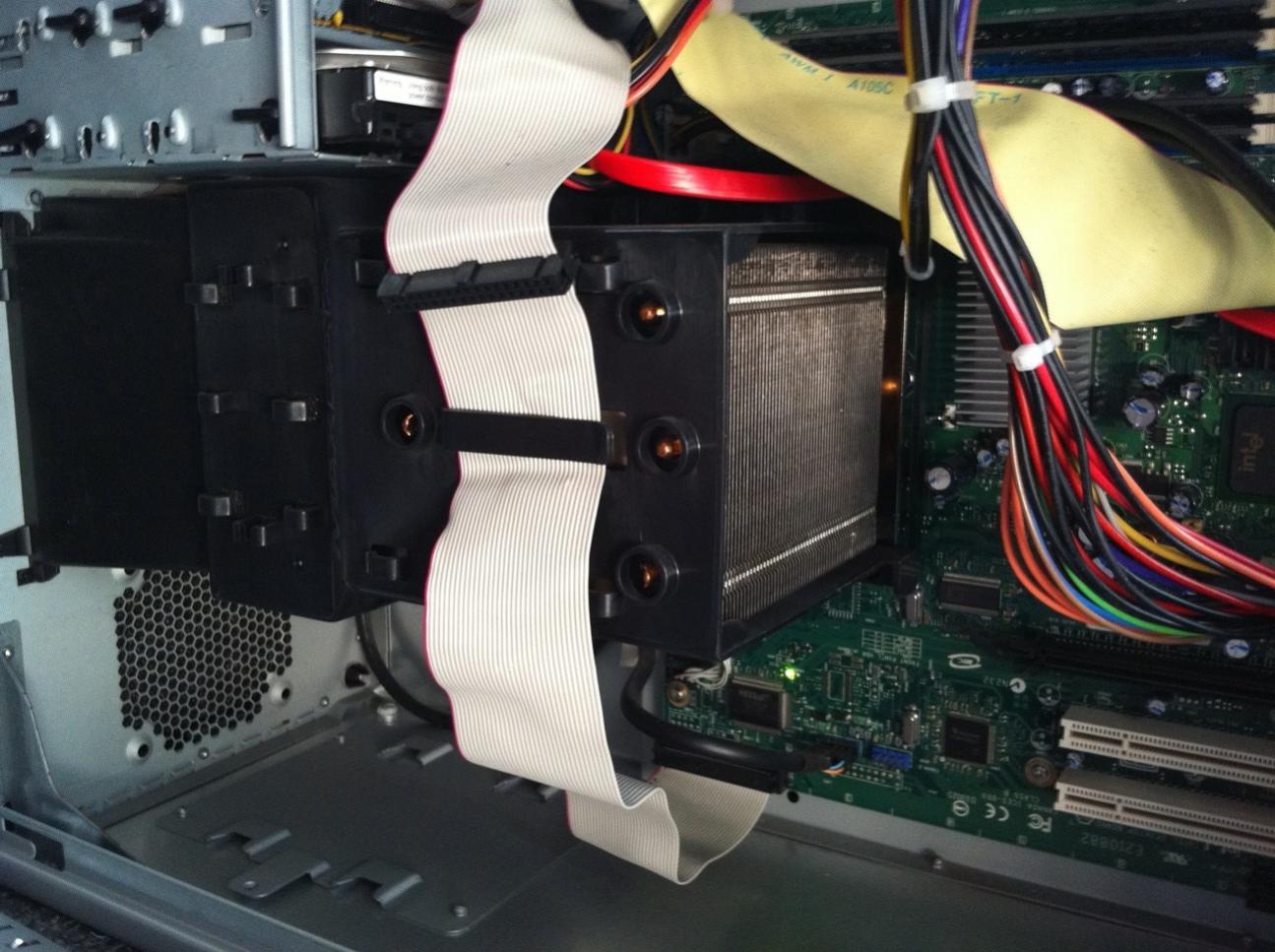

Könnte problematisch werden... die Problematik ist, dass ich den Lüfter zur Zeit nicht abnehmen kann. um zu prüfen.

schaut ganz ok aus, und 63C° sind für nen p4 nicht zu hoch, eher schon absolut normal ;) das ist kein core
Könnte aber ein problem mit der graka liegen das die evtl zu warm wird, wobei ich mir das auch schwer vorstellen kann. evtl hat einer der ram riegel nen schaden
