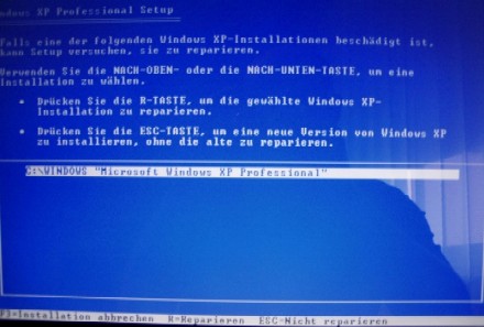

Du kannst mit der InstallationsCD von XP auch eine Reparaturinstallation machen, danach müssen evtl Updates und Treiber erneuert werden, sonst geht es ziemlich Easy. Sobald die CD startet, Setup ausführen, >> weiter >> Eula annehmen >> warten ob eine Version für die Reparatur gefunden wird, (Anzeige auf dem Monitor = "Es wird nach früheren Windows-Installationen gesucht") Reparatur der Installation auswählen und laufen lassen. Bei einer Reparatur bleiben alle Daten und Einstellungen erhalten, also keine Angst.
Sollte es nicht auszuwählen sein, könntest Du ein zusätzliches neues Windows in einem anderen Verzeichnis installieren und die alte Version danach reparieren, musst Dich dann melden, gebe Dir dann eine Anleitung.

Also die Option das vorhandene Betriebssystem zu reparieren gibt es bei mir nicht. Ich kann später ein Bild davon machen.

woran liegt es denn dass ich mit der recovery-cd das betriebssystem nicht reparieren kann? (weil die option fehlt siehe Bild)
Bild:
Das liegt an XP-Home, diese abgespeckte Version bietet keine Reparaturkonsole.
