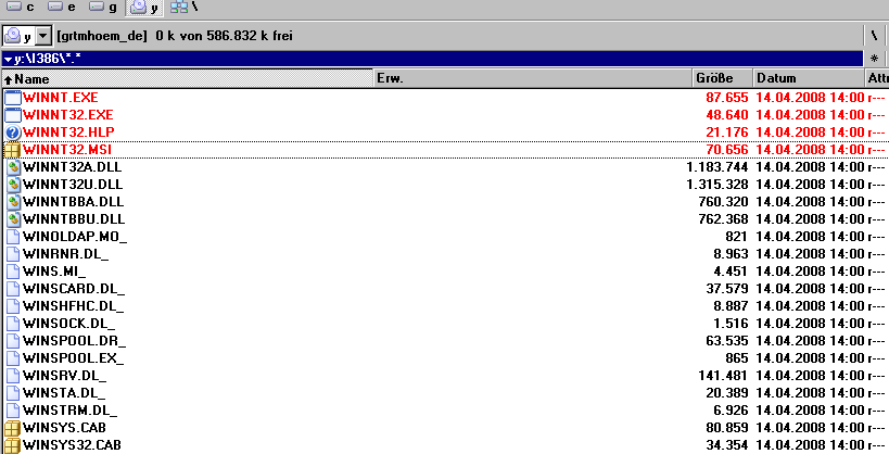

Weiss ja nicht was Du mir damit sagen möchtest, habe gerade extra mal auf einer InstallCD nachgesehen, auch bei einer Home CD besteht die Möglichkeit mittels der "winnt32.exe oder winnt.exe" eine Installation auszuführen. Ohne diese Datei könnte man ja Windows im DOS Modus gar nicht installieren und also kann man auch die Wiederherstellungsconsole starten oder als zusätzliche Auswahl im Bootmenü (cmdcons) installieren.

Gruppenrichtlinien gibt es bei Home nicht, das ist richtig, deshalb kann man ja auch diese nicht benutzen. Das heisst aber noch lange nicht, das Home keine WHK hat, wie sollte man denn ein System reparieren, wenn es mal defekt ist?
Glaube mir, auch wenn ich Home nie selbst benutzt habe, habe ich sehr wohl schon etliche Homeversionen mit der WHK retten können. Habe lange Zeit damit meine Brötchen versucht zu verdienen. Und das war nicht immer leicht.
Man kann auch von einer Startdiskette mit CD Unterstützung den Rechner starten (was zu 98er Zeiten durchaus üblich war) und aus dem Ordner i386 mittels "winnt.exe" ganz normal die Installation von Home starten, das klappt sogar wenn man sich den Ordner zuvor auf Platte kopiert, diese muss nur in Fat32 sein, da die Startdiskette kein NTFS unterstützt.
Kann natürlich sein, das man in Östereich andere Windowsversionen verkauft hat.
