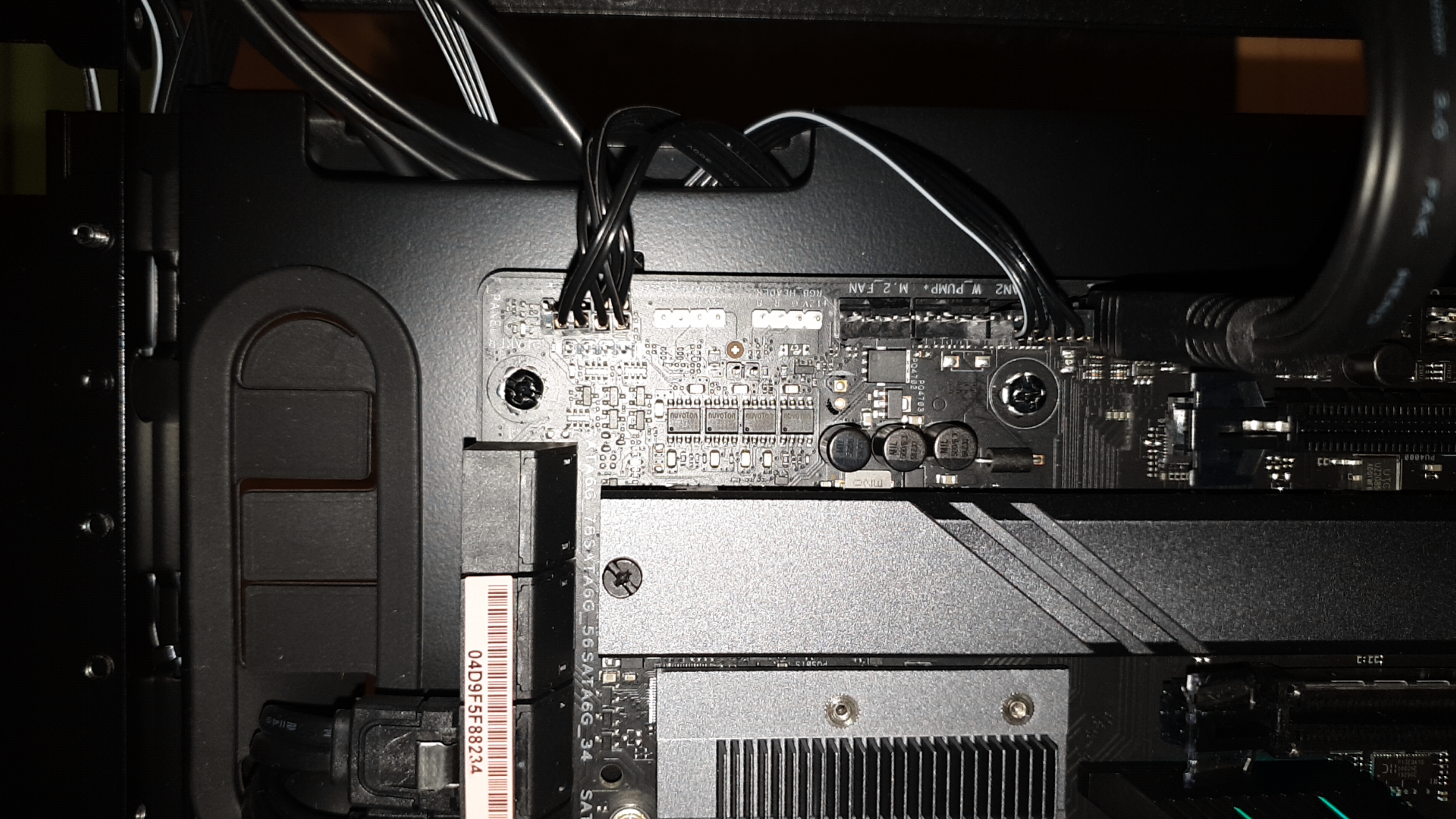

  • Der Anschluss des Powerbuttons auf dem Mainboard wurde von mir überprüft und es wurden Versuche unternommen, die beiden betreffenden Pins zu überbrücken, um einen Defekt des Powerbuttons auszuschließen. Es passiert nichts.

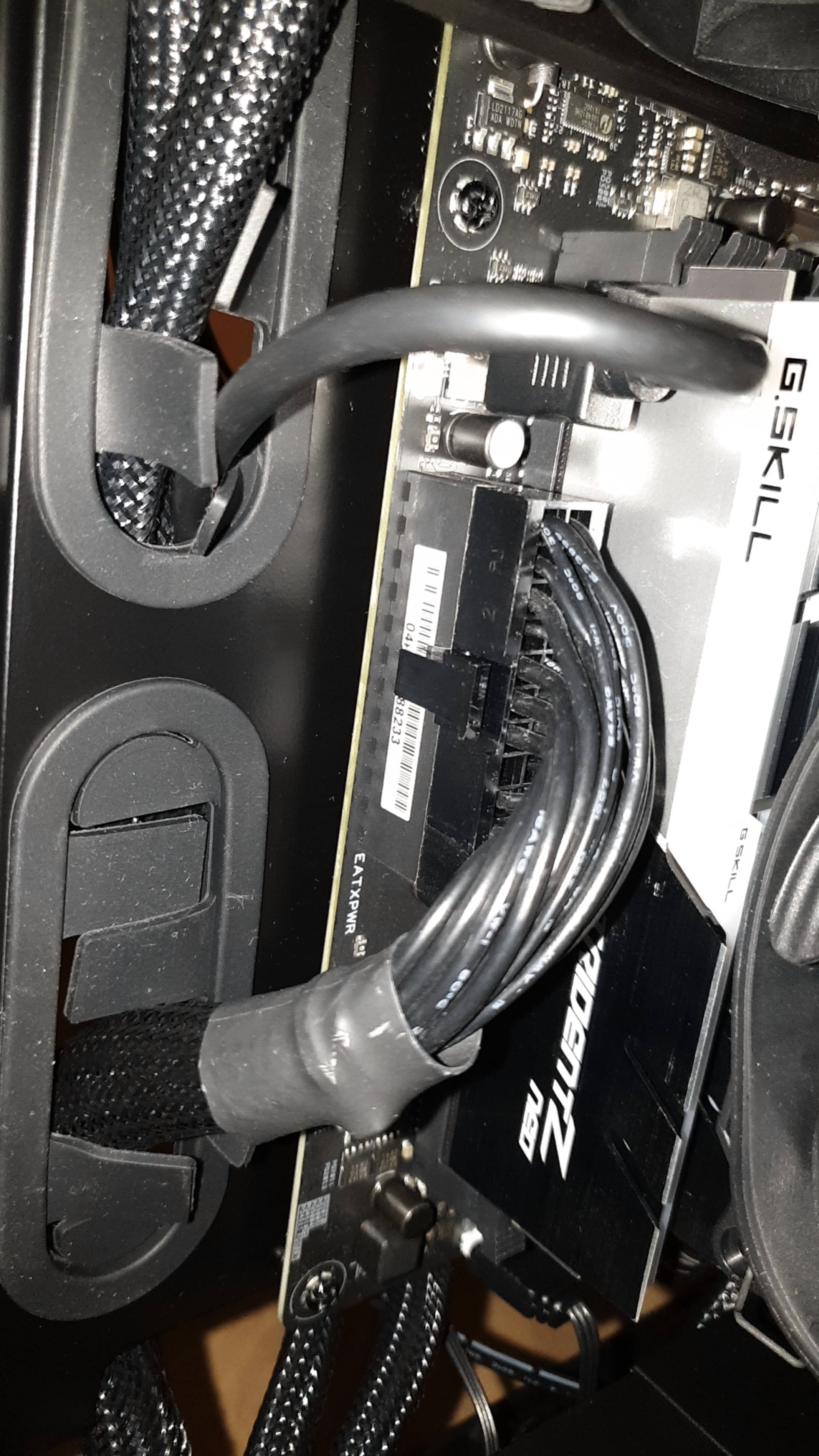

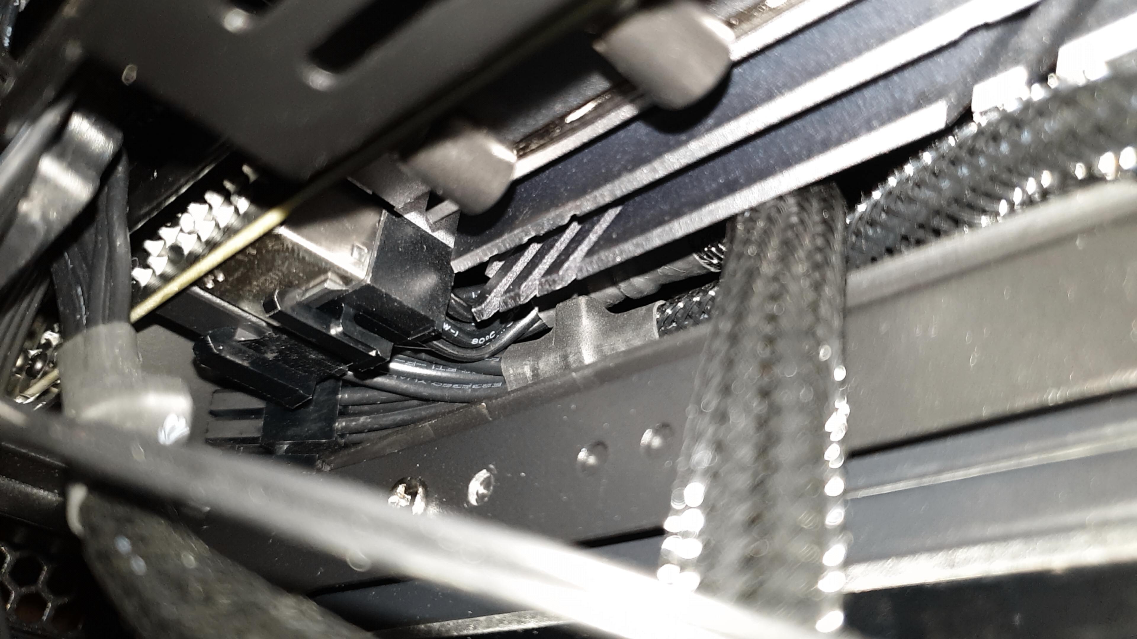

Ich würde vermuten, bei dir steckt die 8-Pin PCIe Stromversorgung in der 8-Pin EPS-Buchse.
Screenshot_2021-03-23 Neuzusammengebauter PC lässt sich nicht einschalten - Nur wenige Lebensz...png
Der geteilte Stecker den du halbherzig in den einsamen 4-Pin gesteckt hast gehört eigentlich kombiniert daneben rein. Probier das mal. Die 4-Pin dann einfach unbelegt lassen.

Das Netzteil hat einen P8 so als Block und einen P4+P4. Die PCIe Stecker sind alle 6+2 und danach sieht der nicht aus.
Ich würde mal alle nicht essentiellen Sachen abstecken, den von ghecko genannten P4 auch, der sieht tatsächlich irgendwie schief aus.
Sonst könntest du noch die HDD/Power LED als Speaker missbrauchen. Links außen sollte + sein, rechts außen den anderen dran bzw. umgekehrt weil dein Brett auf dem Kopf steht :freak:

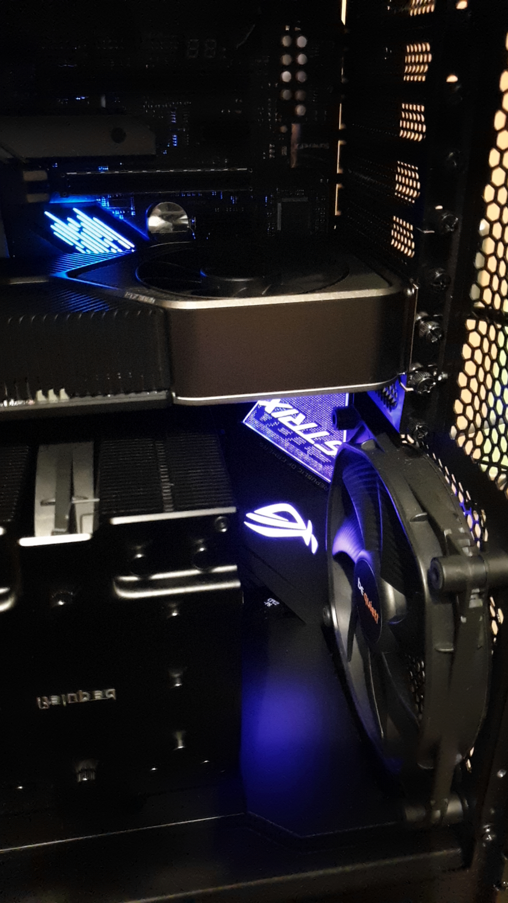

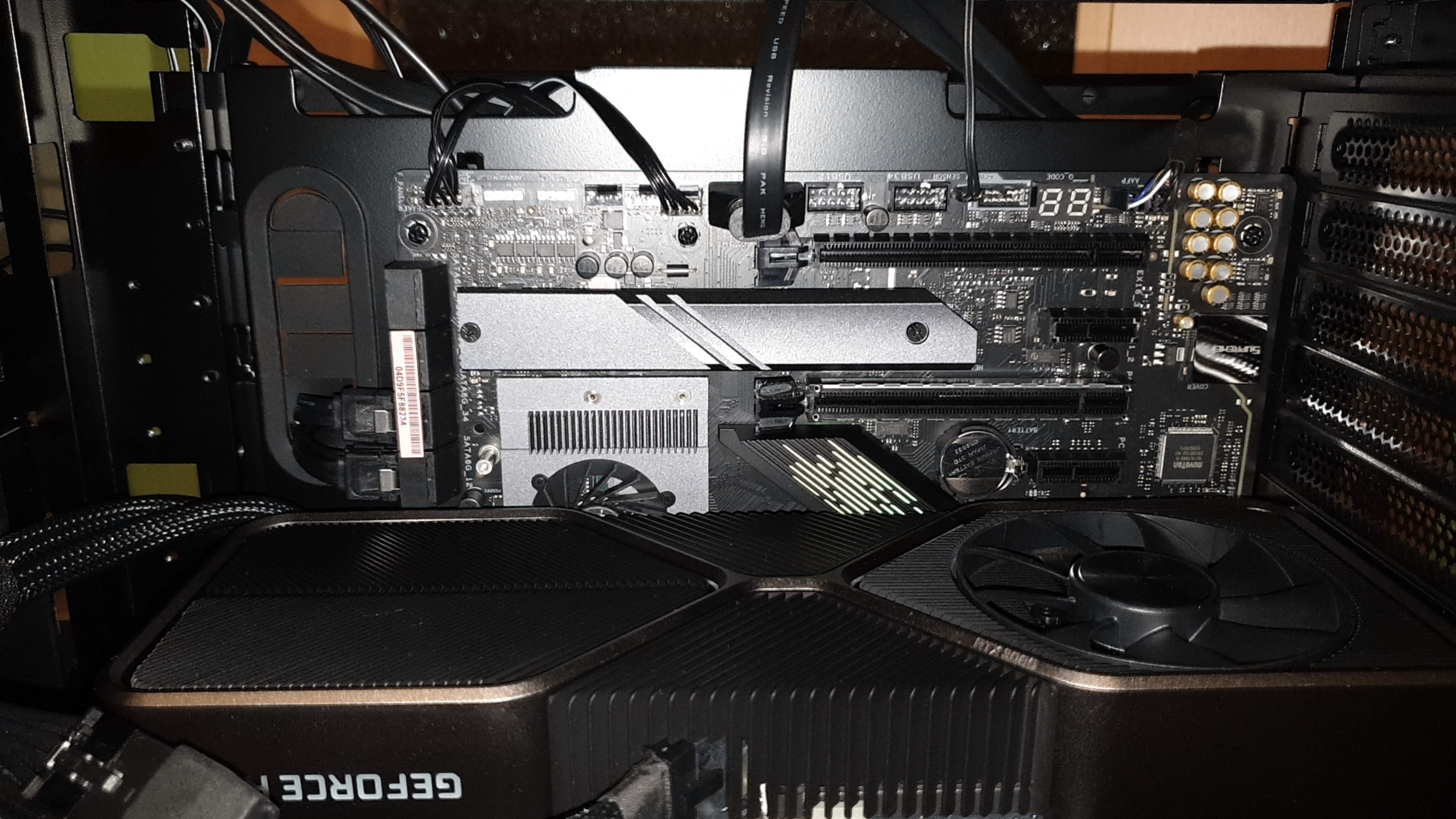

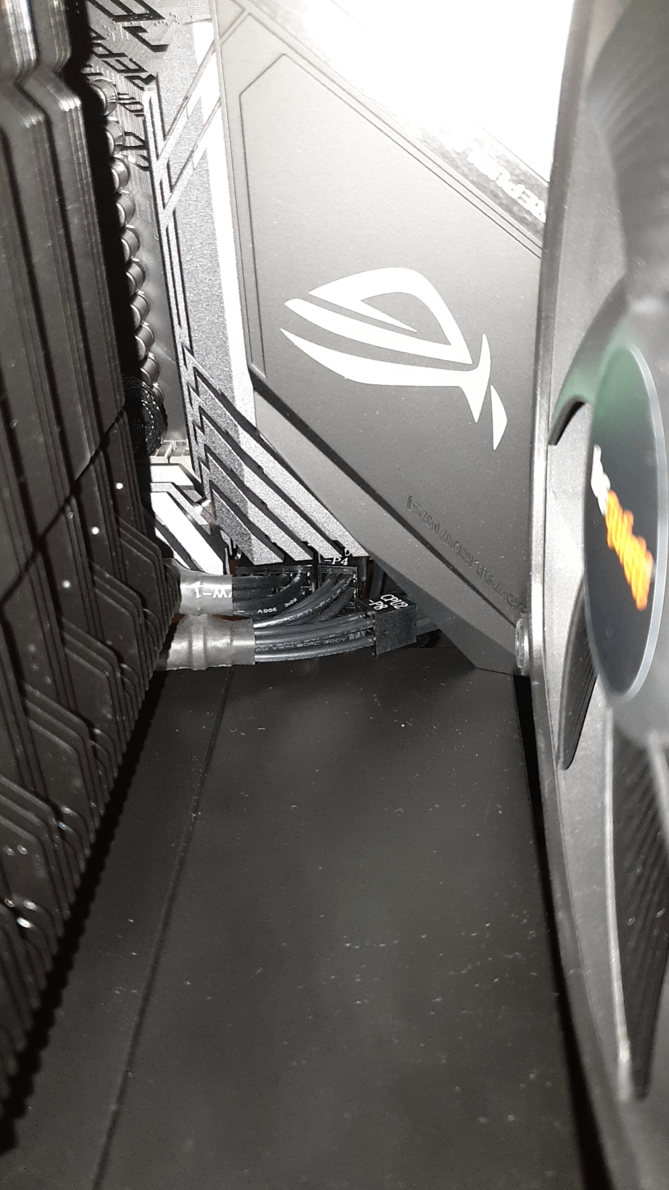

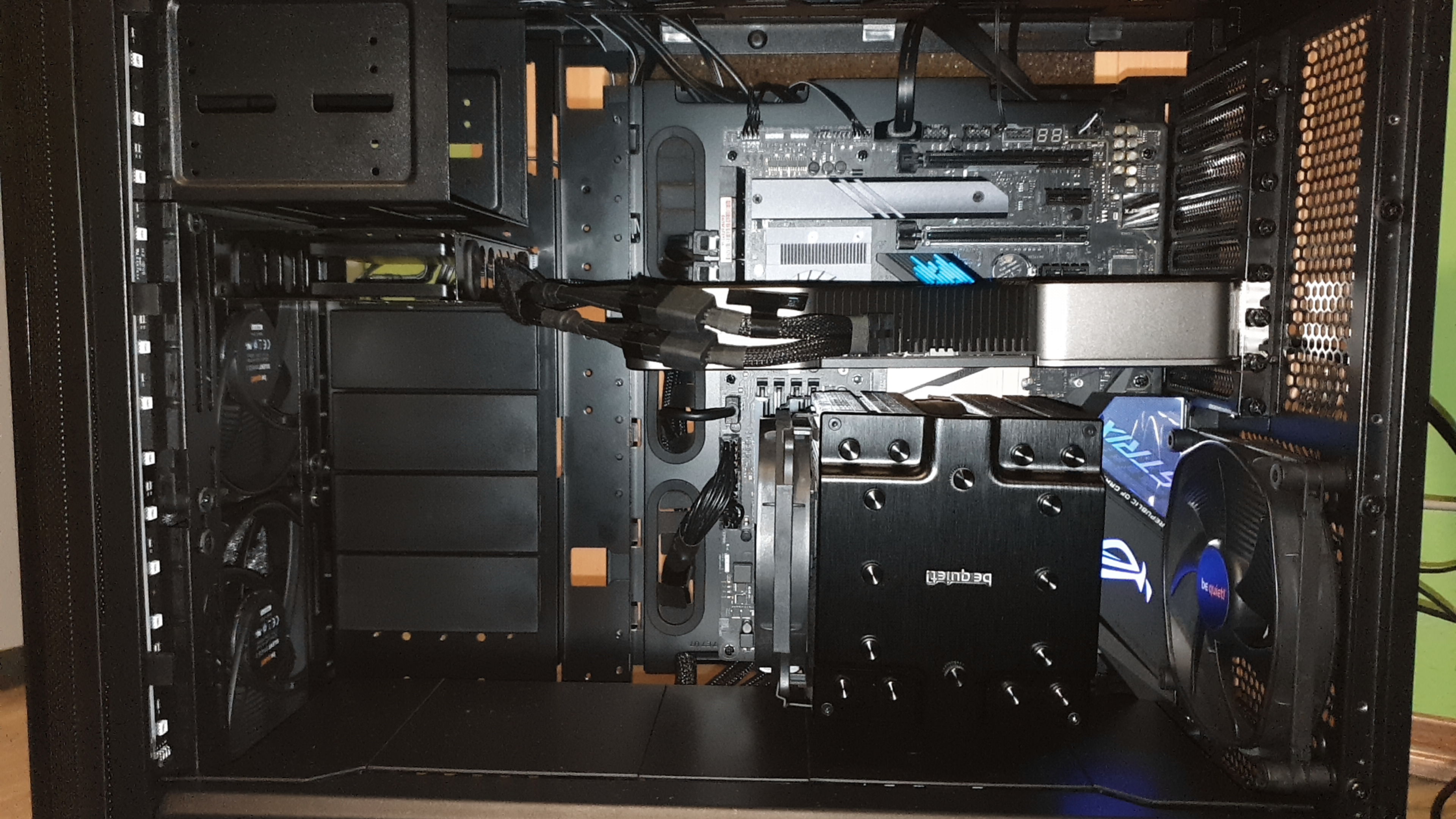

Aber zumindest habe ich entsprechend eurer Tipps noch mal geschaut, ob der 4-polige CPU-Stecker möglicherweise tatsächlich schief oder nicht korrekt im EATX_12_2-Anschluss steckt - Meines Erachtens steckt er korrekt (siehe Foto).
Im Netzteil habe ich diese beiden EATX_12-Kabel zurzeit in jeweils einen der beiden P8/P4-Anschlüsse eingesteckt. Von den vier PCIe-Anschlüssen des Netzteils ist zurzeit lediglich PCIe 1 mit der Grafikkarte verbunden.
Für Fotos besser den Rechner ausschalten, damit der LED- Klimbim nicht mitleuchtet.
Reaktionen: CBaseGuy
Darauf achte ich gerne. Dankeschön. Ich wollte mit diesen Fotos bloß darauf aufmerksam machen, dass am Mainboard zumindest irgendetwas leuchtet.
