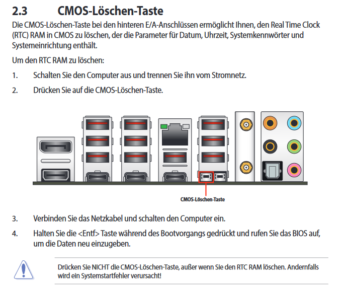

Vllt hilft dir diese Funktion? Handbuch letzte Seite
Reaktionen: Gorasuhl
Über den Taster hab ich es schon probiert. Ohne Erfolg! Bei Asus hab ich noch gelesen, man soll es mit dem Jumper auf dem Mainboard versuchen falls es mit dem Taster nicht klappt. Ich werde das morgen noch mal versuchen.
Danke erstmal für die schnellen Antworten! 👍😀
Danke, Guck ich mir mal an. 👍

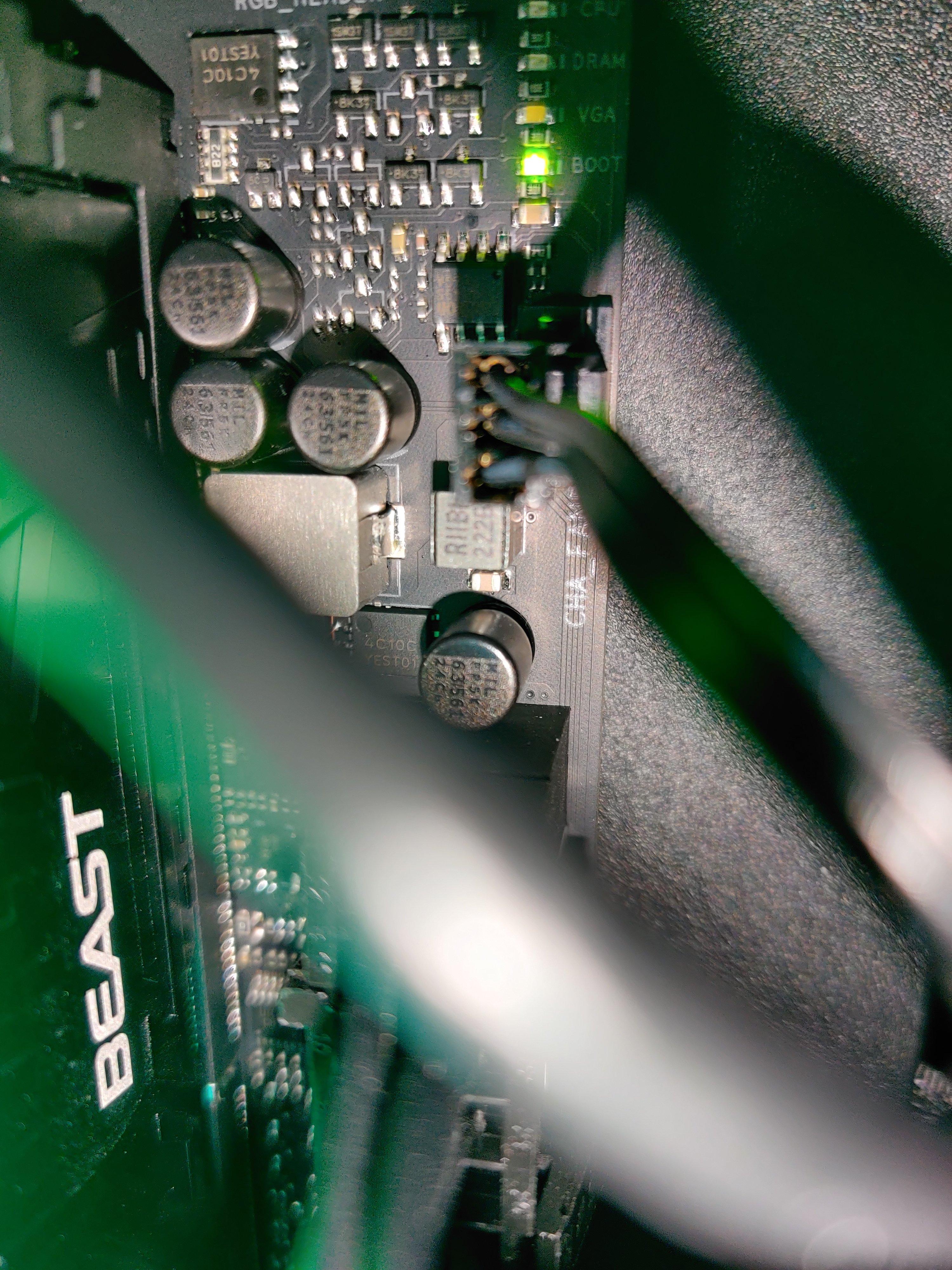

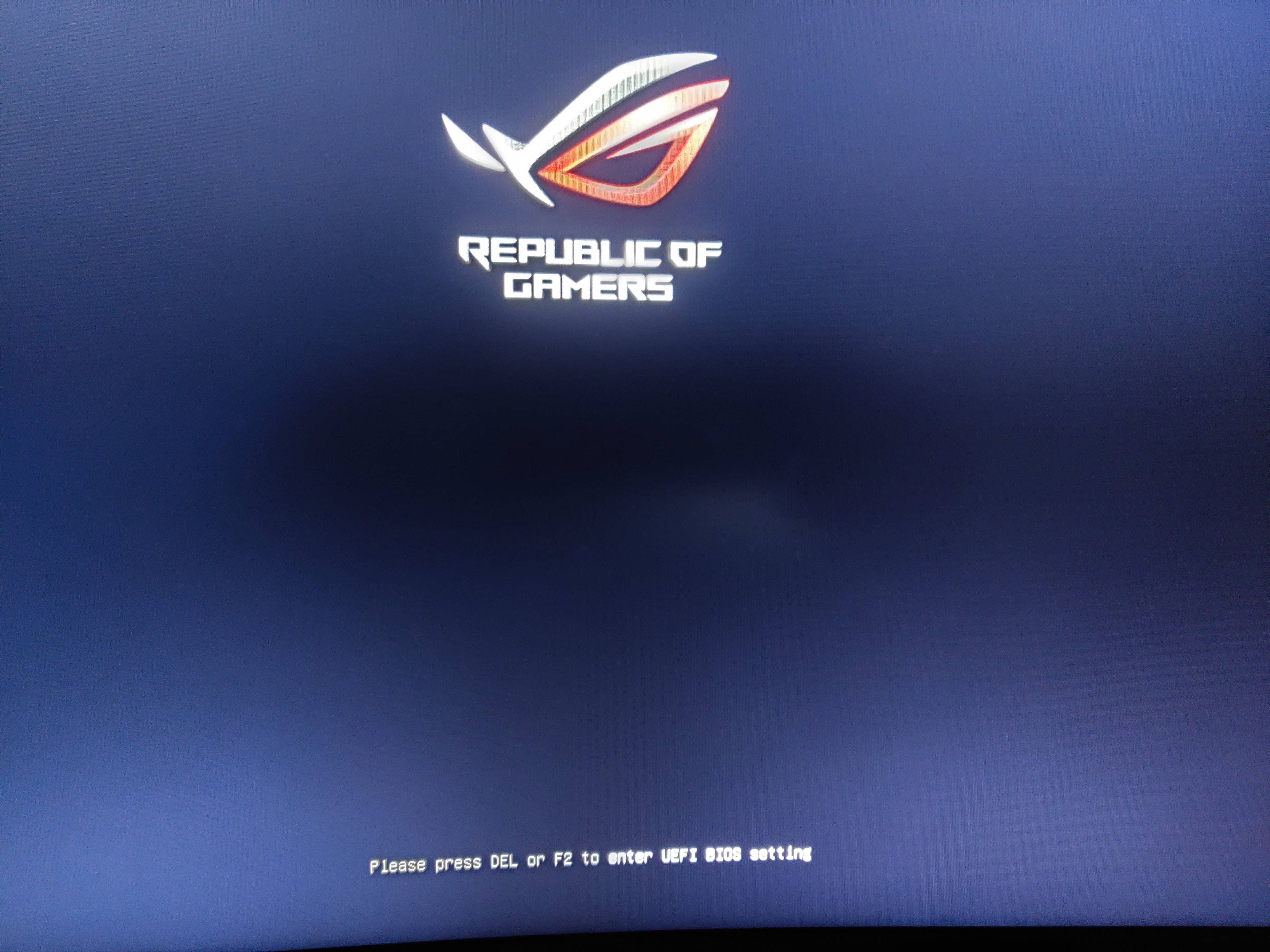

Hallo zusammen! Kurzes Update zu meinem Problem mit dem Asus Rog Strix x670e A Board...
Hab noch mal alles versucht. CMOS Reset, CMOS Batterie raus und auch einen USB Bios Flashback hab ich durchgeführt. Die Kiste will einfach nicht laufen. Der PC startet und man sieht wie die einzelnen Q-LEDs des Boards kurz leuchten. Die grüne System LED (siehe Bild) bleibt dann dauerhaft an. Dann erscheint auf dem Monitor das Login fürs BIOS (siehe Bild). Und an der Stelle passiert nichts mehr. Mit F2 oder DEL passiert rein gar nichts. Lediglich mit Strg-Alt-Entf kann ich den PC neustarten.
Hat noch jemand eine Idee? Parallel hab ich auch schon Asus mal kontaktiert. Schließlich ist das Board neu.
