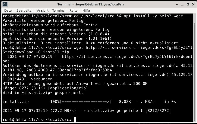

So, ich habe eine neue VM aufgesetzt uns gehe die Anleitung von Carsten Rieger dabei durch. LEider funktioniert dieser Download Link nicht mehr.
https://it-services.c-rieger.de/s/TgrELJyJLTYt6rk/download
Wie auf diesem Bild zu sehen.

? da steht, dass es funktioniert hat
an welche stelle in der anleitung findet sich denn der link
was ist darin?
was ist darin?

Im Browser kommt eine 404 - weiß der Geier, wieso wget da nen 200er anzeigt.
Was hätte denn hinter dem Download hinterlegt sein sollen?

wget bekommt auch 404 - im screenshot hats jedoch geklappt

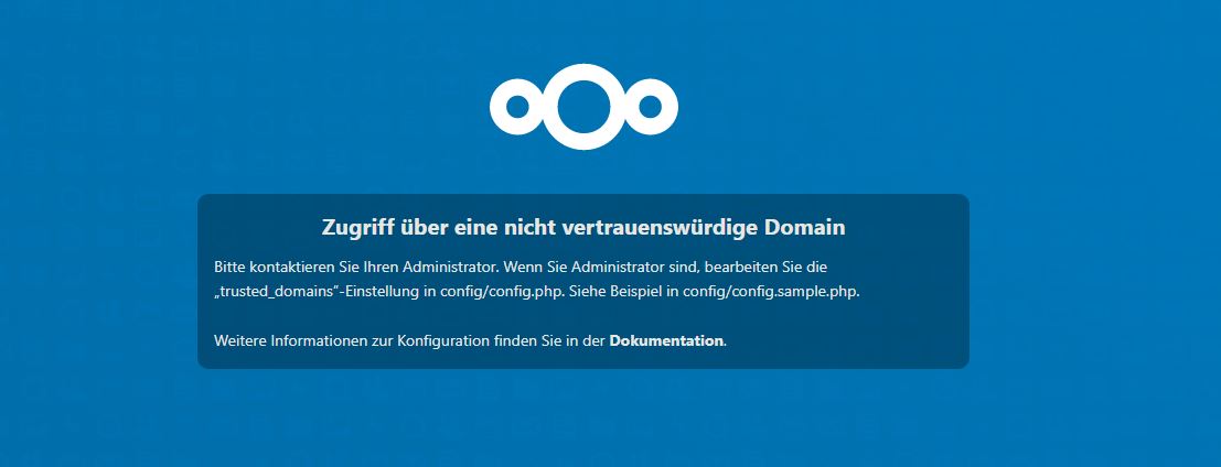

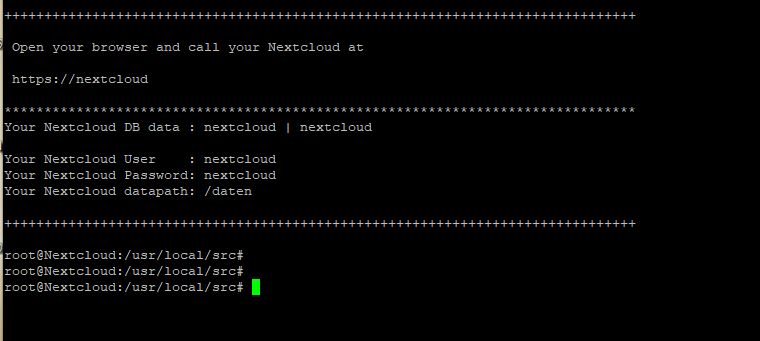

Sorry, ich habe den Link jetzt mal kopiert und siehe da - die Installation ist durchgelaufen. Jetzt bin ich bei
Wenn ich https://nextcloud eingebe, kommt leider nichts. Aber wenn ich https://IP-Adresse eingeben, bekomme ich das hier
Die Domaine habe ich eigentlich bei der Installation mit angegeben.

du hast die skript installation genutzt.. oder die manuelle? Beim skript lernst du nichts..
wenn beim aeimngeben der domain nichts kommt, musst du in die logs schauen

Du musst halt schauen, dass in der config.php unter trusted domains auch die Domänen drinstehen, unter die der Webserver auch lauscht. https://nextcloud ohne FQDN wird in den wenigsten Fällen OOTB funktionieren.

Horcht denn deine Nextloud unter dieser IP und/oder genau dieser Domain (also ohne Subdomain), die in trusted_domains angegeben sind?

Ich wage mal die Frage: Welche URL hast du denn im Browser eigegeben, alls die Meldung "Zugriff über nicht vertrauenswürdige Domain" kam?

@DarkAngel2401 das war als ers via IP probiert hat
