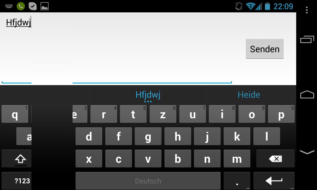

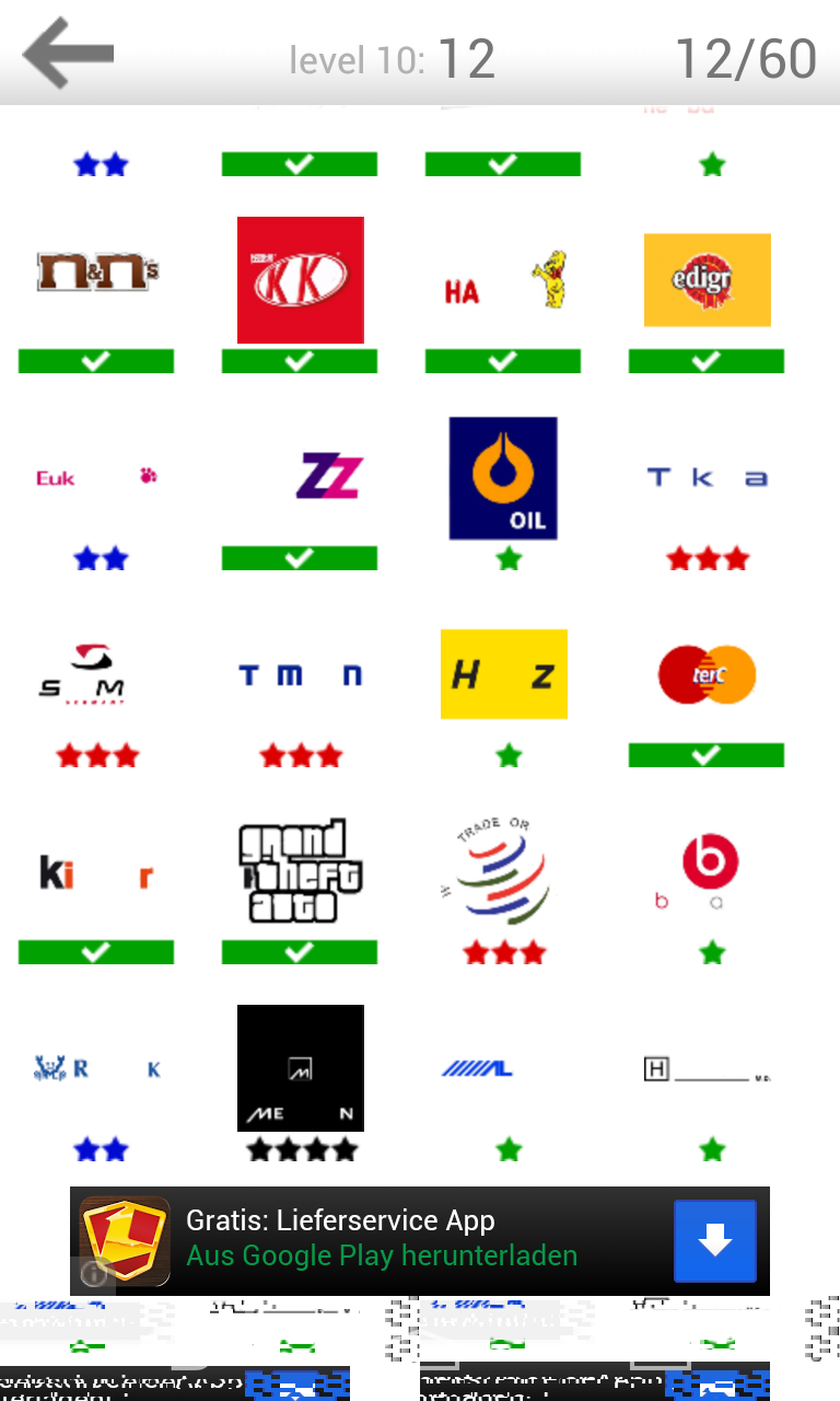

Hallo, bei meinem neuen LG Nexus 4 kommen alle paar Minuten komische Grafikfehler. Es passier unabhängig davon was ich mache, also z.B. ein Spiel spiele oder bei WhatsApp schreibe. Sobald man ein Mal auf das Display tippt, ist der Fehler sofort weg.
Das Handy ist 2 Tage alt und es ist kaum was drauf installiert. Die Androidversion ist die neuste, also 4.2.1.
Ich hoffe, ihr könnt mir weiterhelfen.
Hier mal ein Screenshot (ganz unten):
Werde jetzt einen Hard Reset probieren, danke schon mal für die Antworten.

Würde auf Hardware-Defekt tippen. Probieren kann man es mit dem Reset aber auf jeden Fall mal.
Solche Fehler sind selten softwareseitig. Ich schätze mal du hast kein Custom Rom installiert. Also schicke das Gerät am besten direkt wieder zurück. Mit großer Warscheinlichkeit handelt es sich um einen Produktionsfehler.

Das neue Gerät hat absolut keine Fehler, zumindest konnte ich bisher nichts ungewöhnliches feststellen.
Bei dem alten Gerät war es ja so, dass es selbst nach dem Factory Reset beim konfigurieren der Grundeinstellungen sofort zu den Pixelfehlern kam.
Der Defekt war aber auch schon von Anfang an vorhanden, nur habe ich den erst ignoriert und gedacht, dass dieser durch ein OS Update oder einen Kniff zu beheben ist.
Es scheint also 100% hardwareseitig zu sein.
